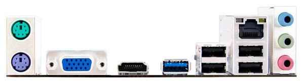

Wahrscheinlich eine blöde Frage, aber ich möchte kein falsches Kabel bestellen: Welchen Typ HDMI brauche ich?
Das Mainboard (-> Biostar J1900NH3 Version 6.1) - Im Handbuch leider keine nähere Angabe zu finden - sieht von hinten so aus:
Ist das Typ A? Und - ist das üblicherweise auch der Anschluss, den man an Monitoren mit HDMI-Buchse erwarten kann?
Ja, das ist ein HDMI Stecker Typ A... also ganz normal... so sieht das auch an einem TV oder Monitor aus....
