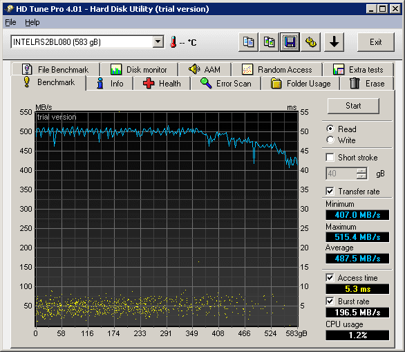

der festplattendurchsatz reicht locker aus bin stets über 400mb/s in hd tach.
eigentlich wollte ich den datendurchsatz im netzwerk verbessern also über die gängigen werte von ca. 100MB/sec kommen. wenn ich mir das ganze prinzip nun so anschaue dann kann ich durch anpassungen wie jumbo frames des durchsatz verbessern. (richtig?) zusärtlich wäre es gut dann noch die SLA fähigkeit zu nutzen um die last bei mehrfachzugriffen von vielen clients besser zu bedienen.
