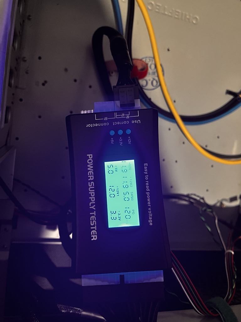

Daraufhin habe ich mir so einen China-PSU-Tester geholt um zu schauen ob mein RM550x (2021) der Schuldige ist.
Jetzt scheinen alle Werte gut zu sein, ausser "PG" blinkt bei 120ms und piept, obwohl laut diverser Anleitungen 100-500 im Normalbereich liegen soll?

Beim RMX 550 ist der PG Delay 138 ms bei vollast, das ist völlig in Ordnung und unproblematisch. Da besteht absolut kein risiko das irgendwas mit der hardware passiert.
Das gerät was du hast misst den wert doch eh nur ohne Belastung. Würd ich einfach ignorieren. diese Netzteil Tester sind eigentlich nur Spielerei. Außer den Spannungen sagen die einem nichts. Richtige "fehler" findet man damit nicht, weil sie eben keine Last generieren. Selbst die Spannungen sind sinnlos, weil auch die eben ohne Last gemessen werden.
Und gerade bei Nulllast sind die Spannungen oft anders als im echten Betrieb.
Gut möglich das das NT unter Nulllast einfach normal läuft und dann wenn du den PC dran steckst unter last alles komplett anders aussieht.

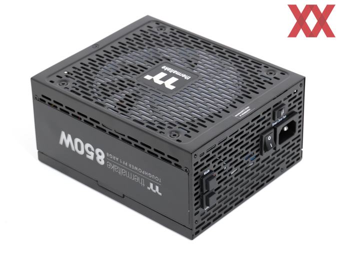

Habe mir das Thermaltake ToughPower PF1 ARGB Platinum 850W ATX 2.4 (PS-TPD-0850F3FAPE-1 / PS-TPD-0850F3FAPA-1) für €118 inkl. bestellt und muss nun feststellen, dass es in der Onlindatenbank von Cybernetics überhaupt nicht gelistet ist.
Kann es sein, dass die von mir gewählte Blingbling-Version identisch mit einer der beiden ist?

Also das PG Signal hat nur eine einzige Funktion. Beim Start des PC signalisiert es der CPU/Motherboard, das alle Spannungen OK sind und damit der Boot Prozess beginnt. sprich wenn kein PG da ist, schaltet der PC sofort ab oder gar nicht erst ein.
PG ist dann gut, wenn die Spanungen usw alles im Lot sind.
Wie schnell das PG nach dem einschalten des Netzteils kommt, ist eigentlich egal... Spec sind bis 500 ms. Allerdings gibt es bei neuen Boards viele "schnellstart" optionen, damit der PC schneller bootet und dazu sollte das PG Signal unter 150 sein.
120 is also absolut im Lot. ein zu kurzes PG ist übrigens auch schlecht, dann kann es zu einer bootschleife kommen.
Das PG Signal kann dir auch nicht wirklich was kaputt machen, wenn es da sind, die Spannungen ok. wenn es weg ist, ist der pc aus. Es sei denn dein NT hat jetzt ausgerechnet einen defekte der das PG Signal betrifft, hab ich bei 100erten von Netzteilen bisher 1x gesehen.

Da gibts genau einen Test zu deinem NT. Die TT Dinger GF1 und PF1 sind eigentlich ganz gut, das einzige Problem ist eigentlich immer der Lüfter, der für viele viel zu laut wird.
Was genau willst du wissen, habe jede Menge Daten zu dem Modell in meine Datenbank.

Nein es ist keins von beiden, die haben 2 Protokolle vom gleichen Modell. Sieht man ja an der Modellnummer
TTP-850AH2FKP
Was du meinst hat Modellnummer PS-TPD-0850F3FAPE-1
Das PF1 könnte schon weitgehend baugleich zum PF1 ARGB sein, aber 100% sicher kann man sich da nicht sein. müsste man gegeneinander legen. Die Specs sind leicht unterschiedlich, was eher darauf hindeutet das sie nicht baugleich sind.
Und das 1200er PF1 ARGB kommt von CWT ist also definitiv anders.
Ich kenne nur das PF1 ARGB, wie gesagt habs mal durch getestet gehabt hatte wirklich gute werte, wie immer bis auf die Lüftersteuerung.

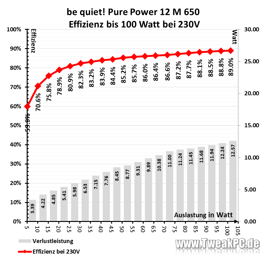

Was spricht gegen ein BQ Pure Power 12 M 550W?

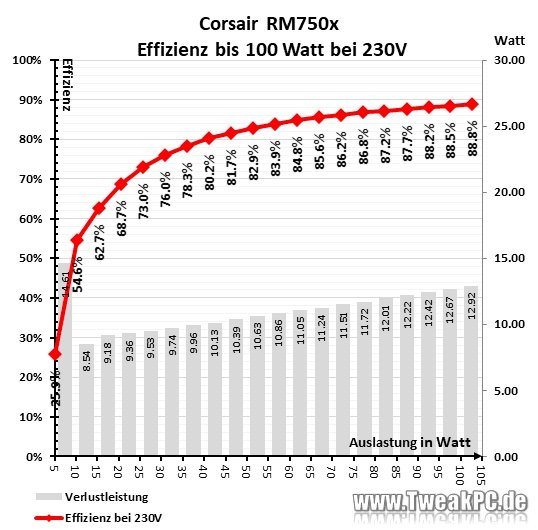

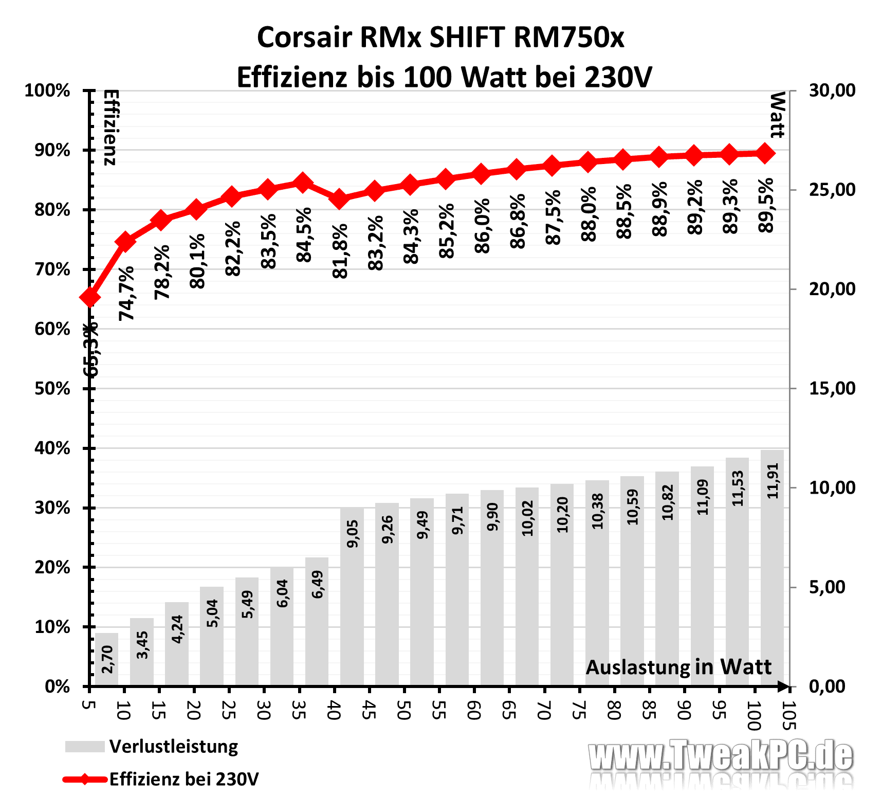

Wäre ich mit einem anderen Netzteil (effizienter) besser bedient? Der PC wird überwiegend für Internet, Videos und Streaming (Amazon) verwendet.
Vielen Dank vorab.

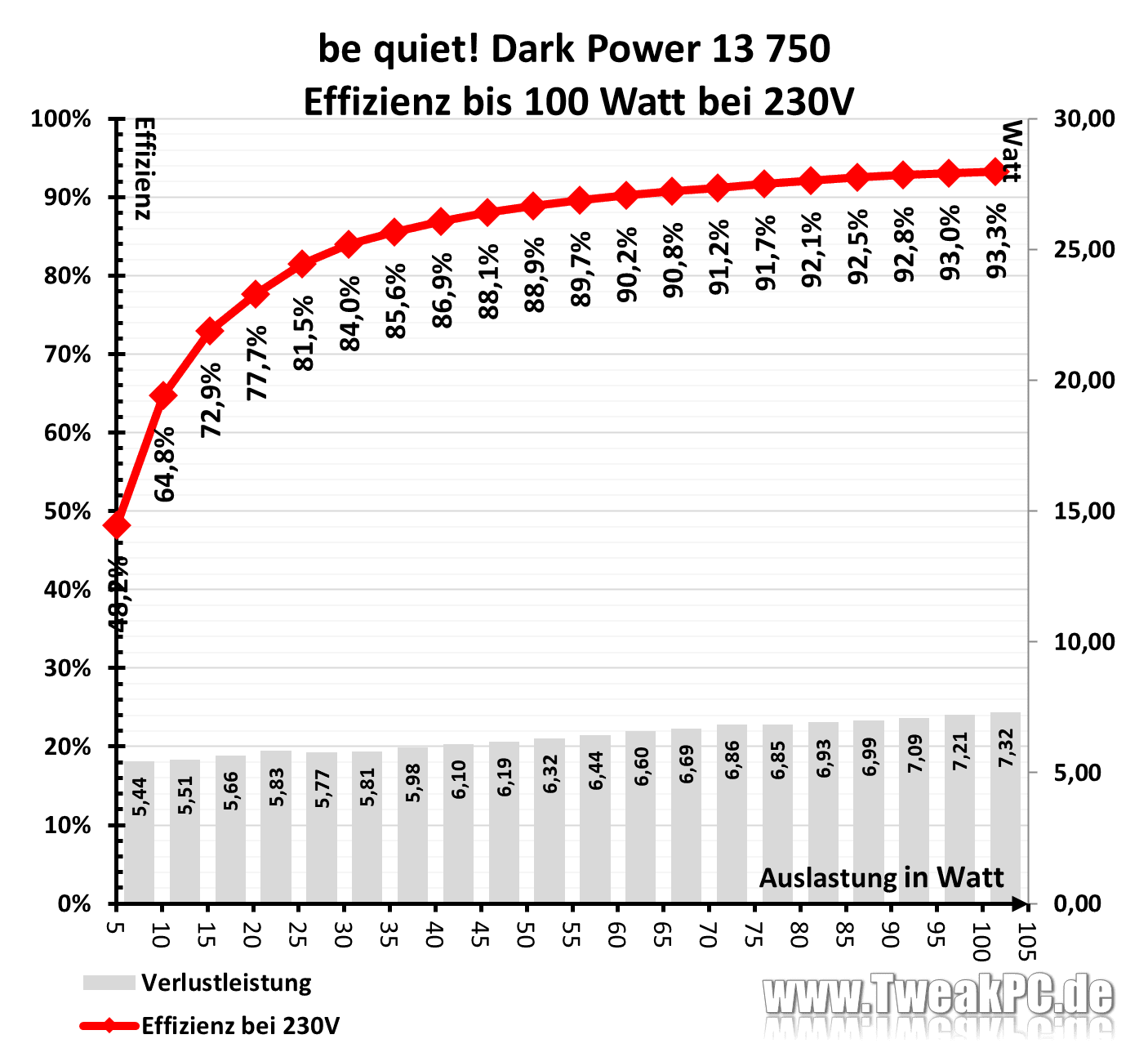

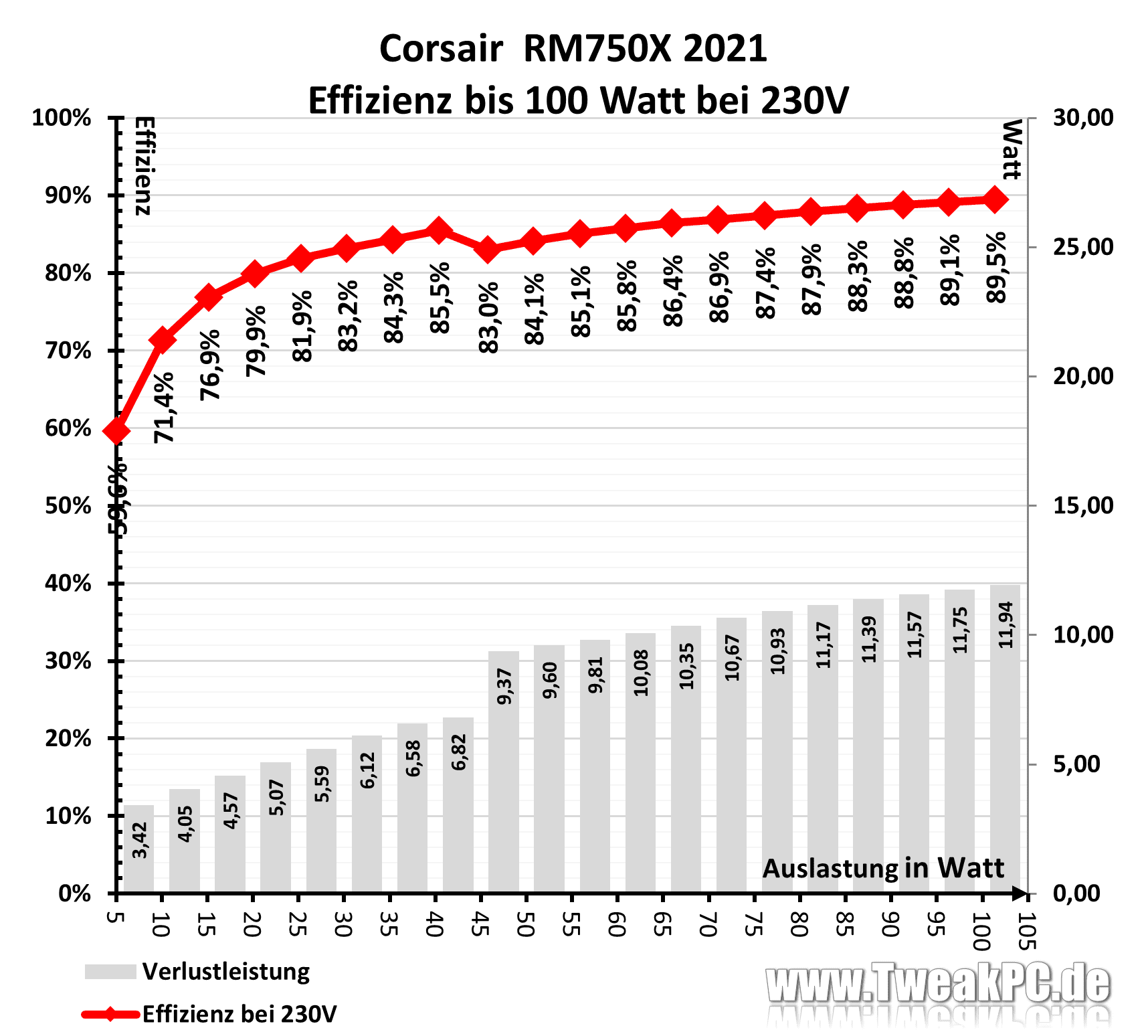

Wieviel braucht denn der Kasten so in der Form jetzt? Das NT ist natürlich völlig overdressed, aber bis du die Investition wieder raus hast, wenn du 5 W einsparst (das wäre der Unterschied zwischen deinem und einem PP12M 550W bei 20 W sekundär)... Kommt natürlich auch drauf an, wieviel der läuft.
Ich schätze bei dem was ich damit mache, liegt er so zwischen 40 und 70 Watt (nicht gemessen). Was ich gelesen habe ist mein aktuelles Corsair in diesem Lastbereich nicht besonders effizient, daher kam die Überlegung. Ich sage mal so, die Investition wäre ziemlich schnell wieder drin, da ich das Corsair ja verkaufen würde. Der PC läuft so ca. 5-6 Stunden pro Tag.

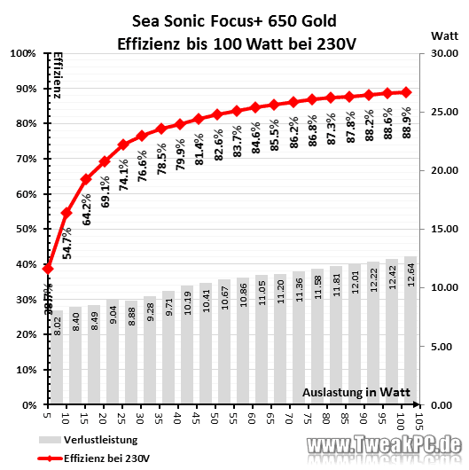

Verbrauchsoptimierung im Blindflug ist immer schwierig. Brauchbare Meßgeräte kosten teils keine 20€.
Anyway, in dem Lastbereich schrumpfen die Unterschiede schon recht deutlich zusammen. Oft nur 1-3 W. (Gerade das PP12M ist im Bereich 40-80 W auch nicht besonders spektakulär.) Wenn du da signifikant punkten willst, bräuchtest du bald ein Seasonic Titanium 650W oder sowas, damit gehen dann so 4-5 W weniger... ist halt kein besonders billiges Vergnügen.
Du musst das schon genauer wissen, weil das genau der Bereich ist wo es deutliche Sprünge gibt. z.B. gut zu sehen beim Corsair RMX Shift 750. Daneben dein Modelle das RMX 750 2018,. Wenn es dir um das Geld geht, wirst du mit einem Tausch nicht viel gewinnen dabei.

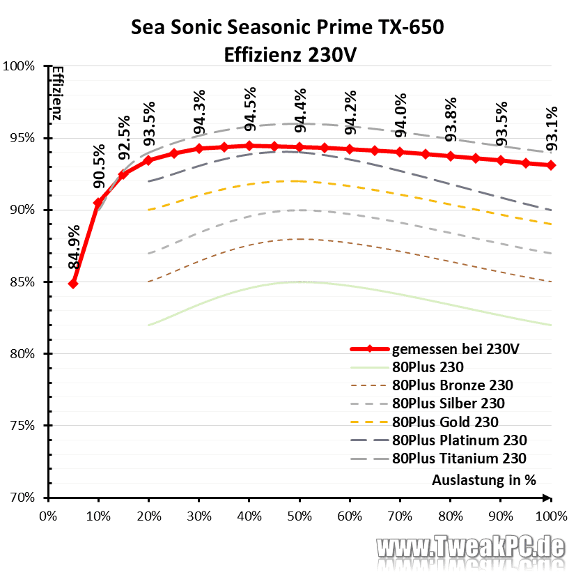

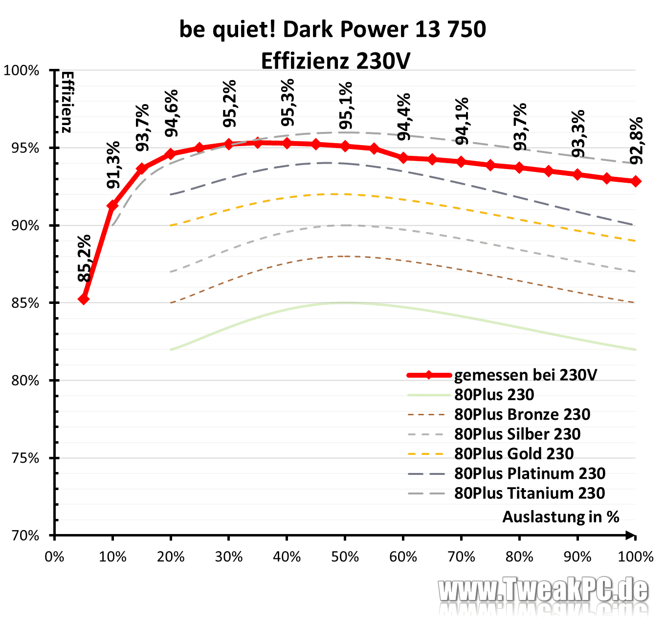

Seasonic TX braucht man eigentlich nicht mehr nach schauen. Gibt neue ATX3 Modelle wie DP13 die insgesamt besser aufgestellt sind und eben ATX3. Würde BQ mal auf semi passiv setzen wäre das Ding noch deutlich besser, weil der Verbrauch vom Lüfter wegfallen würde! Geld sparen tut man damit wie schon oft hier gesagt aber nicht, die Netzteile sind dann doch einfach zu teuer im Gegensatz zu kleinen.
@RobotR Danke Dir, ich habe entweder in die falsche Tabelle geschaut oder einfach in die falsche Zeile. In dem Schema sieht mein Corsair gar nicht so übel aus.
Ich werde dabei bleiben, Nochmals, vielen Dank @hardwear und @RobotR .
@RobotR : Vielen herzlichen Dank für die Datenpunkte und deine Kommunikation hier im Forum! Kann man dir irgendwas dafür zurückgeben? Ich würde mir sofort eine TweakPC Premium-Mitgliedschaft klicken, wenn es die geben würde :).

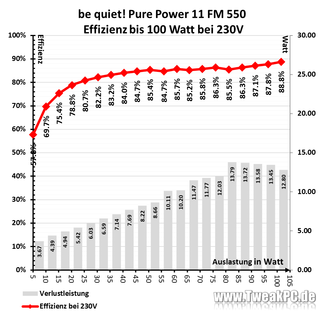

Ich habe mir gerade ein NAS/Router-System zusammengebaut, und mir auf Basis dieses Threads ein PP 12 M geschossen. Inzwischen hängt an dem Netzteil neben dem x86-System (<=6W an der Steckdose, bzw. <=10W mit aktivem 10G-Link) auch noch ein WLAN-AP (SATA-Stecker -> Molex -> Wago-Klemmen -> 12V Rundstecker :) ). Damit ist der für mich spannende Lastbereich jetzt eher 15W-20W (an der Steckdose, also eher 10-15W an der Sekundärseite), aber selbst das ist noch in einem Bereich, das gute Effizienzdaten von Netzteilen echt schwer zu finden sind.
Stromverbrauch vom be quiet! ist völlig im Rahmen der Erwartungen und konsistent mit deinen Messungen. Leider ist der Lüfter selbst im Leerlauf doch leicht hörbar, und das Netzteil hat im Niedrigstlastbereich, insbesondere bei schnellen Lastwechseln, dann doch vorhandenes spürbares Spulenfiepen. (Das ist einer der Gründe für den AP am ATX-Netzteil - erhöht dann die Last etwas und bringt uns aus dem Bereich des Spulenfiepens etwas heraus. Effizienz ist inkrementell in dem Bereich dann bereits super und wäre mit einem China-Steckernetzteil vmtl auch nicht so viel besser).
