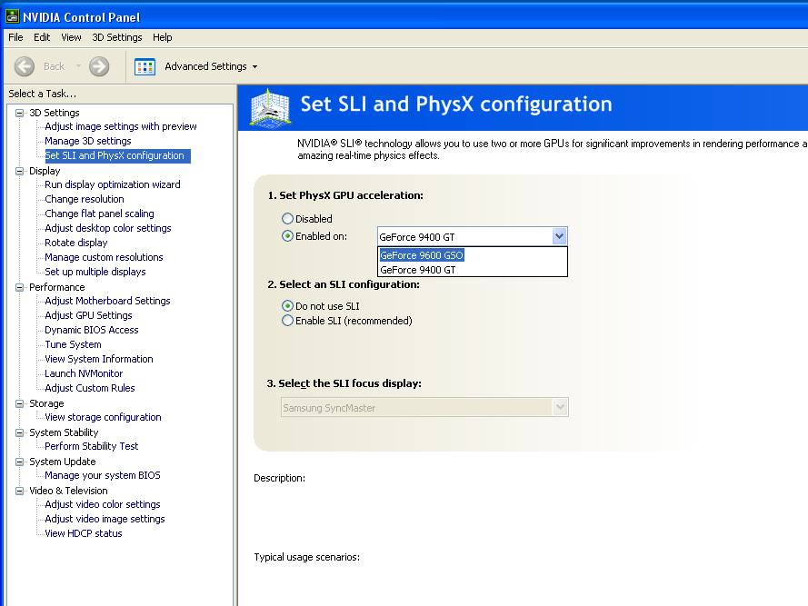

ich würde gern mal neben meiner gtx285 eine weitere Karte als PhysX-Karte betreiben.
Die 2te Karte sollte Passiv sein, momentan schwanke ich zwischen einer 8800gt und 8600gt....
reichen 256MB ram und 128-bit aus??
oder müssen 512MB und 256bit sein???
was würdet ihr empfehlen??
UND
wenn jemand schon so eine Kobination hat, worauf muss ich bei der Treibereinstellung achten, damit die "kleine" karte die PhysX-Berechnung übernimmt??

Eigentlich reicht auch die Hauptgrafikkarte,für PhysX-Berechnung vollkommen aus.
Aber wen es eine 2te Grafikkarte sein soll,die nur PhysX-Berechnen soll.
Reicht auch eine 8500 GT/8600 GT/9400 GT/9500/ vollkomen aus,
und diese Grafikkarten haben 128 Bit SpeicherInterface.

Bei einer GTX 285 ist eine PhysX Karte nicht wirklich erforderlich. Das schafft die GPU locker und ohne merkliche FPS einschränkungen.
Aber wennst mit einer zweiten Karten probieren willst, dann GTS250 die eideln wenigsten runter.
Würd auch zu einer GTS 250 raten, wenns trotz GTX 285 noch eine externe PhysX Lösung werden soll. Durch die gesunkenen Preise sollte die mit 512 MB recht günstig sein - mehr VRAM braucht sie als Physik Beschleuniger nicht haben !

Ganz grob sollte man die halbe Rechenleistung der Hauptkarte für die PhysX-Karte ansetzen, damit sich ein spürbarer Vorteil ergibt. Das was eine 8600 GT unterstützend nützt, macht eine GTX 285 auch locker nebenbei. ;)
Eine GTS 250 wäre eine brauchbare Wahl. Wenn es passiv sein soll, könnte man auch mal die Entwicklung bei der GT 240 beobachten, auch wenn die deutlich weniger Rechenleistung hat als die GTS 250.

Die Antwort bei einer GTX285 lautet, "Sinnlos, da die GTX285 stark genug ist!".
