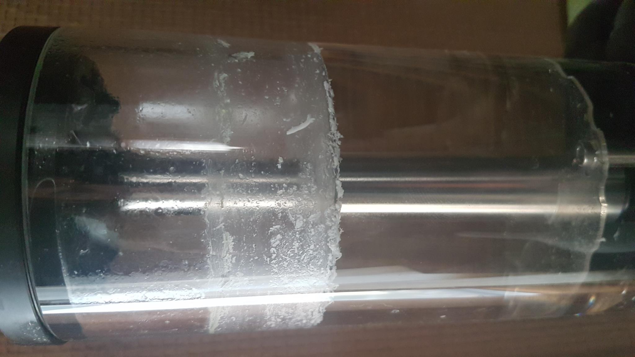

Hi Liebe LuXX Forum Mitglieder.
Hab wieder mal das Problem mit weissen Ablagerungen. Das letzte Mal mit Masterkleer Schläuchen hab ich nach dem Problemen entfernt. Die restl. Komponenten wieder mal Grundgereinigt und auf Tygon 3400 Black gewechselt da ich geglaubt habe es sind Weichmacher, anscheinend doch nicht....
Kühlmittel Innovatek Protect.
Bevor wer fragt Kühler MoRa 420 (auch die restl. Komponenten zerlegt u. gereinigt) wurde korrekt vorbereitet, spülen wegen spänne und Ölrückständen (Cilit Bang Grün& Orange natürlich nicht gleichzeitig und ausreichend verdünnt und nach gewaschen eine halbe stunde)
Hoffe ihr habt nen Geistesblitz oder könnt aus euren Erfahrungen mir weiterhelfen.
Herzlichen Dank mal im voraus!
Hast du neue Radiatoren und haste die nicht vorher gespült,bei mir sah es dann genauso aus,oder ganz neue Schläche und die Temp des Wassers war hoch,so das Weichmacher ausgespüllt wurden.
Ich sollte wohl erst komplett lesen befor ich schreibe :)
Bei mir trat es auch auf,mit der selben kühlflüssigkeit,neu befühllt und es kam am anfang zu schaum bildung und dann sah es auch so aus oberhalb des AGB nach dem es sich zurück gebildet hatte der schaum.
Habe es dann abgesaugt im AGB.
Ich hab das auch und die einzig identische Komponente in der Gleichung ist das Innovatek Protect. Das verwende ich nämlich auch.
Habe mal nach deinem Schlauch gegoogelt. Ist aus PVC und hat auch Weichmacher drin und dürften die Flocken verursacht haben. Wenn du Weichmacher ausschließen möchtest, solltest du zu Schläuchen aus EPDM greifen, wie EK ZMT oder Watercool EPDM.
Wie lange lief der Kreislauf nach dem Tausch und der Reinigung schon?
Ich hab EK ZMT und trotzdem diese Flocken. Ebenfalls mit Cilit Bang die Radis gespült, gründlichst. Wenn ich das richtig sehe, sind die Flocken aber nur im Behälter und nicht im Kreislauf. Sprich nix in CPU- oder GPU-Kühler festgeschmoddert etc.
scheinbar tritt es häufiger auf.... Ich habe mir erst eine WaKü zusammengebaut. Habe alles gespült und sauber gemacht mit Desti. Danach habe ich Innovatek Protect ins System hinzugegeben...erst hat es geschäumt und jetzt bildet sich oberhalb am AGB diese "Verklumpungen" kann ja nicht normal sein oder? Im Kreislauf sehe ich nichts...
Leichte Flocken waren nach ca 2 Wochen erkennbar, das Foto oben ist ca. ein Jahr her der letzte Wechsel, ich hab einen Filter von AC drinnen da hängt kaum was am Sieb, Durchfluss hat sich auch nicht geändert. Auch der V64 Gpu Kühler war innen Sauber.
Ich hab im Innovatek forum was gefunden das das mittel speziell bei Öl//Fett Kontakt ausflockt.
Ich werd das System so gegen ende März wieder zerlegen (evtl etwas Später mal schauen wegen Amd Zen2 bzw. Preisverfall Intel) das bisschen Geld für neue Schläuche ist sicher auch noch drinnen die Frage ist halt ob ich das restl. Innovatek, hab noch nen Kanister, verwenden soll.

Ich hatte das gleiche Problem und habe seitdem auf Zusätze im Wasser verzichtet - das Zeug ist total unnötig.
->EPDM Schläuche verwenden, hochwertige Komponenten in Loop einsetzen und man hat keine Probleme mit Korrosion oder ähnliches.
Also nur Desti.-Wasser in Vewendung?
vllt teste ich beim zweiten mal auch DP ultra wobei Desti+IP bei meinem anderes System jetzt knapp 6 Jahre läuft ohne Reinigung genauso wie beim ersten Tag ;)
Seit 5-6 Jahren mit DP Ultra keine Probleme.
Alles sauber bei mir
Ich hatte diese Flocken auch zu Beginn meiner WaKü-Zeit (2013-2014). Hatte nie Schläuche verwendet, immer nur Rohre (V2A, Acryl, Kupfer), aber auch destilliertes Wasser + IP-Konzentrat.
Nach Umstieg auf Aquacomputer DP Ultra sind bei mir diese Flocken nicht mehr aufgetreten.
Ich bin jetzt auch kurzerhand auf DP Ultra umgestiegen. Keine Lust, dass ich nach 2 Tagen harter Arbeit bald wieder diese Flocken im System hab... Natürlich keine Langzeiterfahrungen aber bis jetzt schaut alles gut aus. ;-)
Also DP Ultra kann ich auch nur wärmstens empfehlen.

Natürlich sind das Weichmacher. Nur weil du von einem klaren Schlauch auf einen gefärben Schlauch umgestiegen bist, heißt das nicht, dass dort keine Weichmacher enthalten sind.
Alleine beim Material des Schlauches sollten schon die Alarmglocken angehen: PVC. Damit der Schlauch biegsam ist, enthält er natürlich Weichmacher. Ansonsten hättest du ein starres Rohr, welches im Haushalt auch als Abflussrohr betitelt wird. ;)
Du wirst nicht darum kommen nochmal den Schlauch zu wechseln und alle Komponenten zu reinigen.
Als Schlauchempfehlung ganz klar: Tygon Norprene, EK ZMT oder Watercool EPDM. Hierbei handelt es sich um Schläuche bzw. Materialien die ohne zugesetztem Weichmacher auskommen. Aus diesem Grund kann auch kein Weichmacher in das System durch Wärme und Glykol (ein Hauptbestandteil aller Kühlflüssigkeiten) ausgeschwemmt werden.
Als Kühlmittel ganz klar: BASF G48, BASF G30, Aquacomputer DP Ultra oder Innovatek Protect.
G30 und G48 ist nichts anderes als AC DP oder IP. Als Mischungsverhältnis empfehle ich dir 1:20 bis 1:10.

Ich halte die Weichmacher-These noch für fragwürdig. Ich habe nur EK ZMT verwendet, nix anderes, und hatte trotzdem diese weißen Flocken im System. In Kombination mit Innovatek Protect. Seit ich DP Ultra Clear verwende, habe ich diese Probleme nicht mehr...
Ich habe seit 5 oder 6 Jahren die Alphacool Schläuche welche angeblich Mengen von Weichmachern enthalten
und mit DP Ultra sind bis jetzt keine Ablagerungen vorhanden.
Ich nutze seit über 10 Jahren DP Ultra in Verbindung mit diversen Schläuchen (ja mit Weichmacher) und hatte noch nie Probleme.
Andere Idee der weißen Flocken: Ich benutze schon sehr lange Innovatek Protect zusammen mit billigen PVC-Schläuchen und das erste Mal traten sie auf, als ich meine Wasserzentrale gebaut habe (Im Serverschrank ein großer AGB mit Pumpe aus dem Heizungsbereich und Verteilung für 8 Abgänge)
Die Rohre mit Gewinde sind aus Messing, die Kupferrohre wurden gelötet und der Wärmetauscher ist gelöteter Edelstahl. Entweder kommen die weißen Flocken mMn aus dem Lot oder in Verbindung mit Edelstahl (eher unwarscheinlich)
Diese Flocken haben sich auch bei mir im AGB gesammelt, davor kommt der Wärmetauscher samt gelöteter Rohre. Interessanterweise ging die "weiße Spur" komplett durch die Schläuche bis zum CPU-Kühler (war ein 2-teiliger Düsenkühler), nach der ersten Düsenstufe war alles wieder sauber. D.h., davor konnte ich einen Belag von der Innenseite der Schläuche wischen, danach waren sie komplett sauber.
Den Kühler hat es allerdings in keiner Weise verstopft.
Spül erstmal die Radiatoren und alles was mit Kupfer zu tun hat mit Cilit Bang durch und wechsel die Schläuche. Ich verwende zum Beispiel nur Destilliertes Wasser mit Mayhems dye blue seit Jahren und weiße Masterkleer Schläuche und habe absolut keine Probleme mit Ablagerungen
Welches Innovatek Protect wurde denn genutzt, es gibt ja Protect IP Fertigmischung, Protect IP Konzentrat und Protect Pro Konzentrat. Und wenn Konzentrat genutzt wurde, wurde das Konzentrat (250ml) außerhalb des Systems mit 750ml Wasser gemischt?

Umso höher man dosiert und je wärmer das Wasser wird, desto eher lösen sich Weichmacher aus Schläuchen und schwimmen in der Wakü munter umher !
