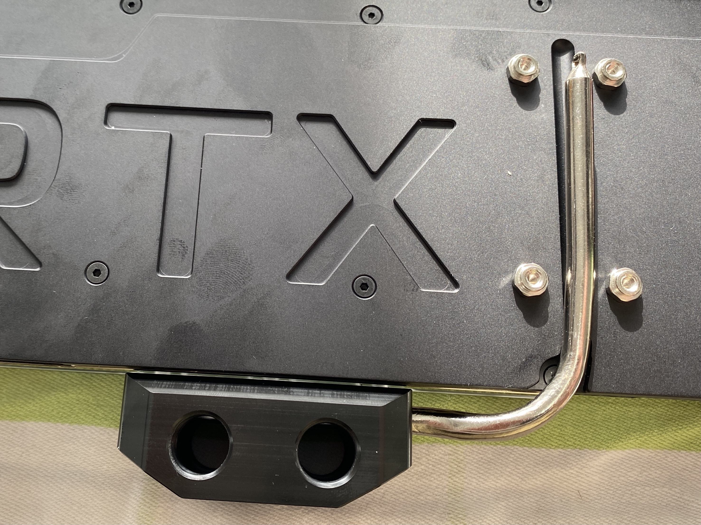

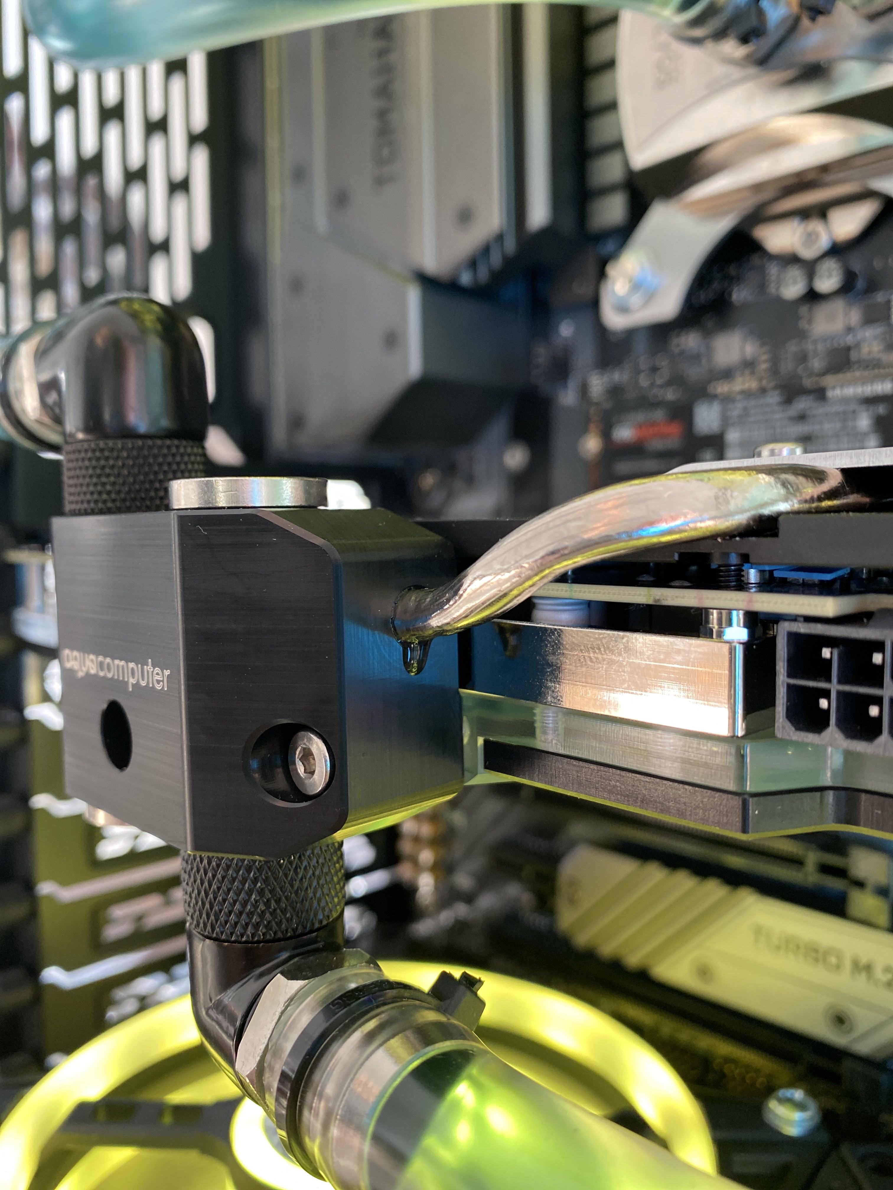

Ich habe den extended und bin jetzt zufrieden. Allerdings musste ich meine heatpipe an der active backplate nachbiegen, da es dadurch zu einer Undichtigkeit gekommen ist. Die Biegung hat schlicht nicht gepasst.
Das Problem hatte ich nicht. Soll aber auch normal sein, da die "perfekte" Biegung nicht immer möglich sein soll. Da gabs auch mal ne Info von Aquacomputer im Forum.

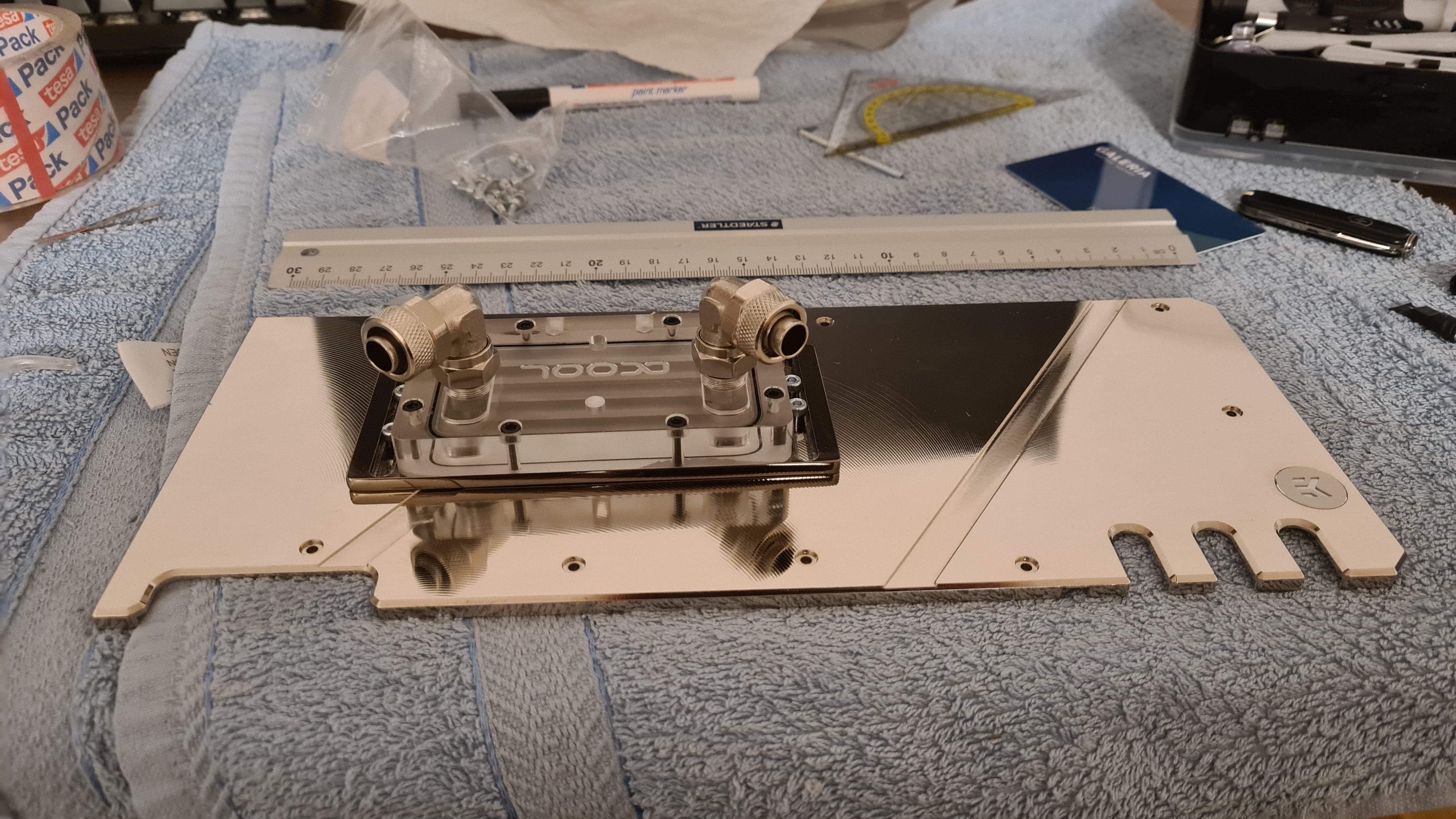

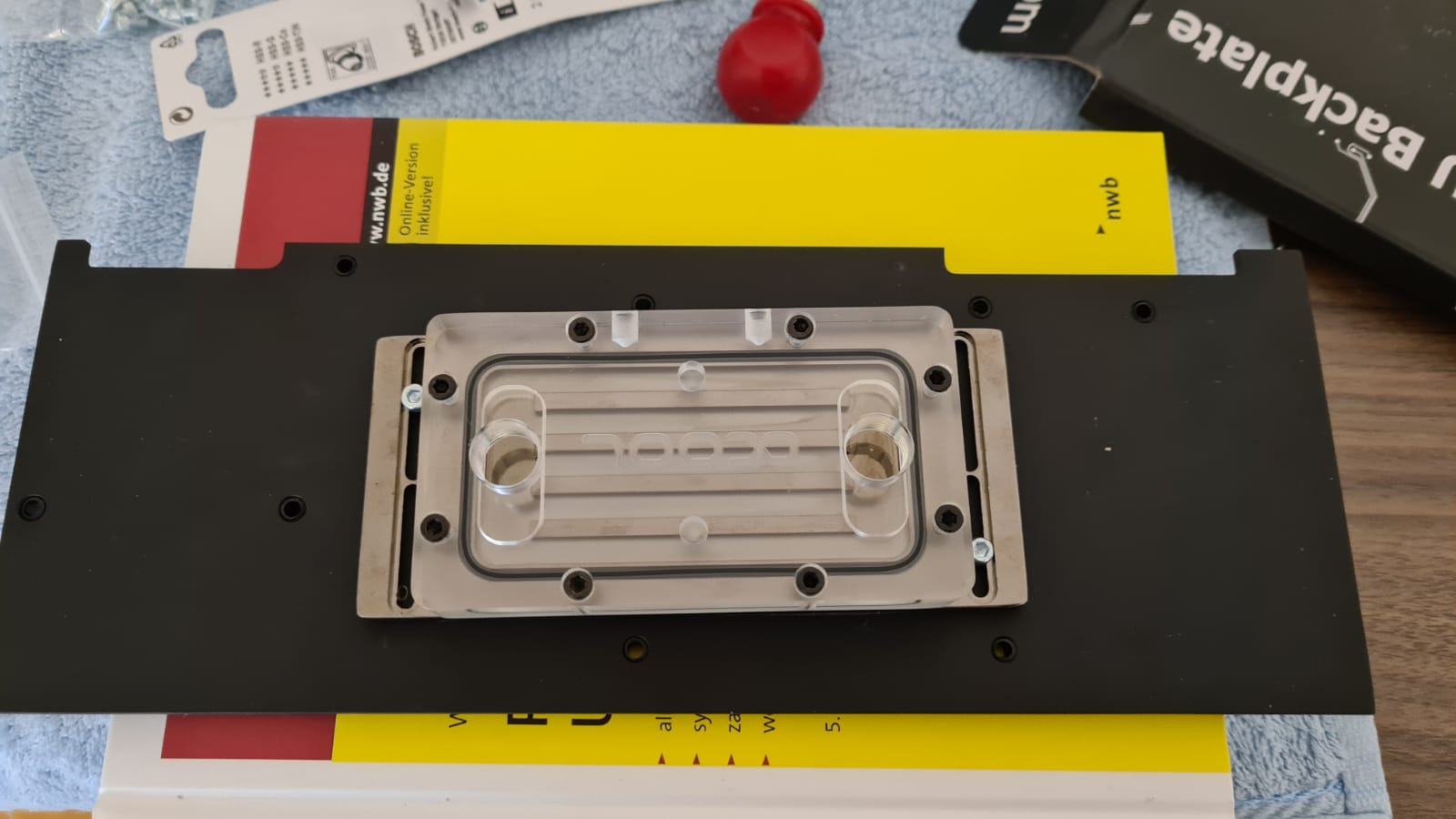

Hier mal eine Vorstudie zu meiner bald aktiven Backplate :fresse2:
Für die FTW3 gibt es von Aquacomputer ja bereits ein Konzept mit aktiver Backplate.
Evtl. kommt die ja irgendewann.
dickes evtl... glaube eher nicht dran, weil viel zu kompliziert. Abgesehen davon noch nen paralleler Kreislauf über die Backplate. Am Ende bewegt sich da garkein Flow drüber. Frage mich warum die es nicht machen wie ich - einfach, sicher und schnell umzusetzen 🤣
„Normal„ wäre es, wenn man es offen so sagen und in die Anleitung schreiben würde:
zB
„Die Form der Heatpipe ist fertigungsbedingt nicht final. Bei der Montage passen Sie die Biegung bitte so an, dass die Heatepipe keinen Druck auf das Terminal oder die Backplate ausübt.„
Dann hätte man nur noch das Problem des „wie“ - also wie man die Heatpipe biegt, ohne sie kaputt zu machen.
Ich hatte alles zusammen und hab nicht schlecht gestaunt, als es aus dem sauteuren GPU-Kühler getropft hat. Mir war schlicht nicht bewusst, dass die Dichtung im Terminal fast gar keinen Druck aushält.
Ich mag AC Produkte sehr und benutze sie seit 2005. Aber sowas muss man transparent machen. Der Rest der Anleitung war gut. Auch die Passform war sonst gut.

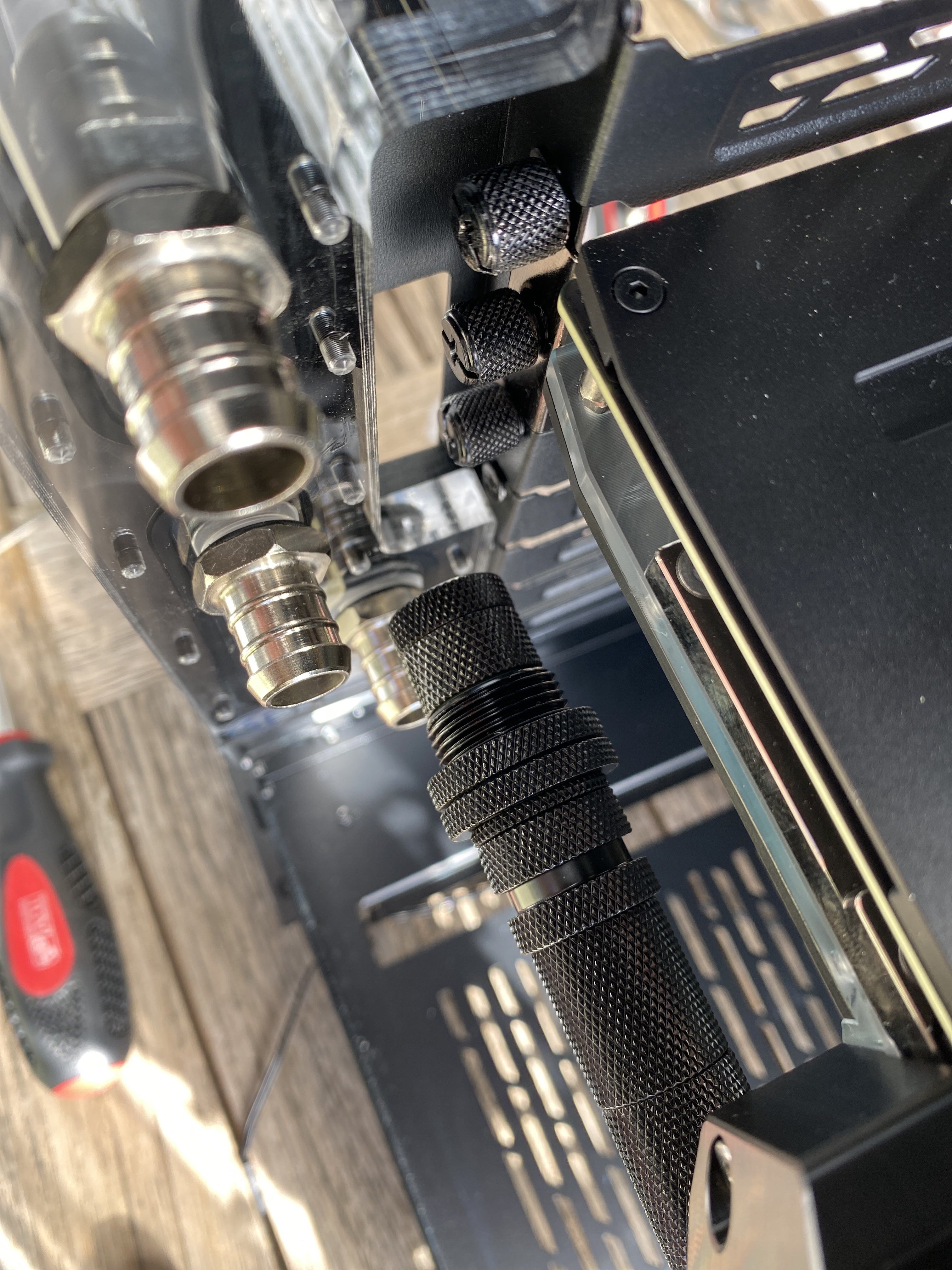

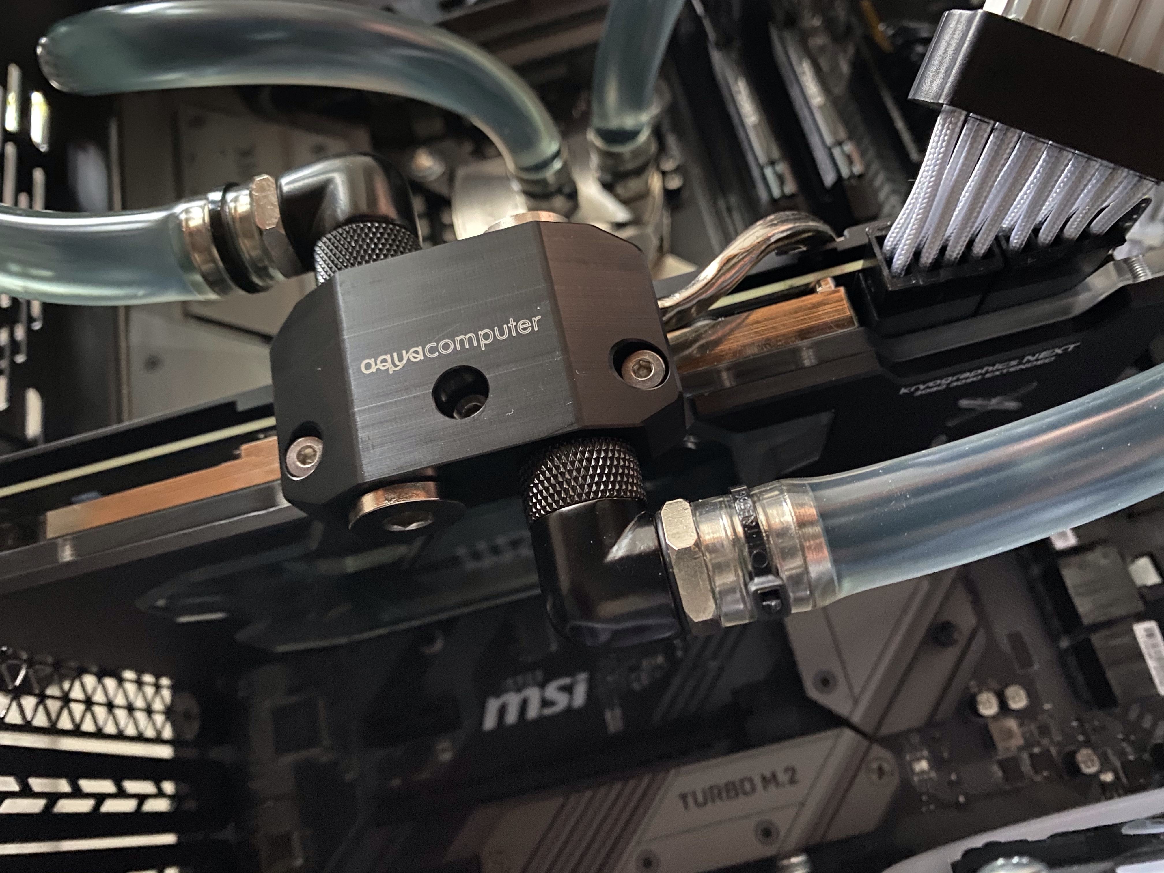

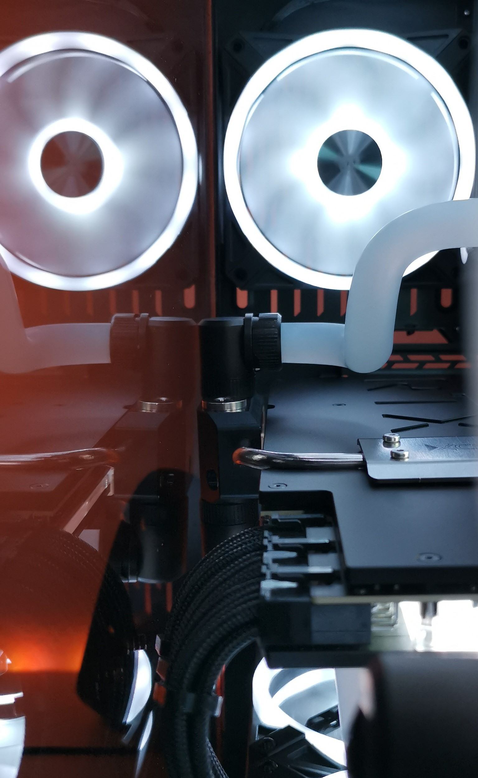

hier noch Bilder. Der Adapterwahnsinn im ersten Bild zeigt nur den Abstand von Distro zu Karte.
zB
Ich musste meine Heatpipe ganz leicht nachbiegen und das Material war recht biegsam.
Von Stephan gabs mal ein Kommentar im AC Forum.

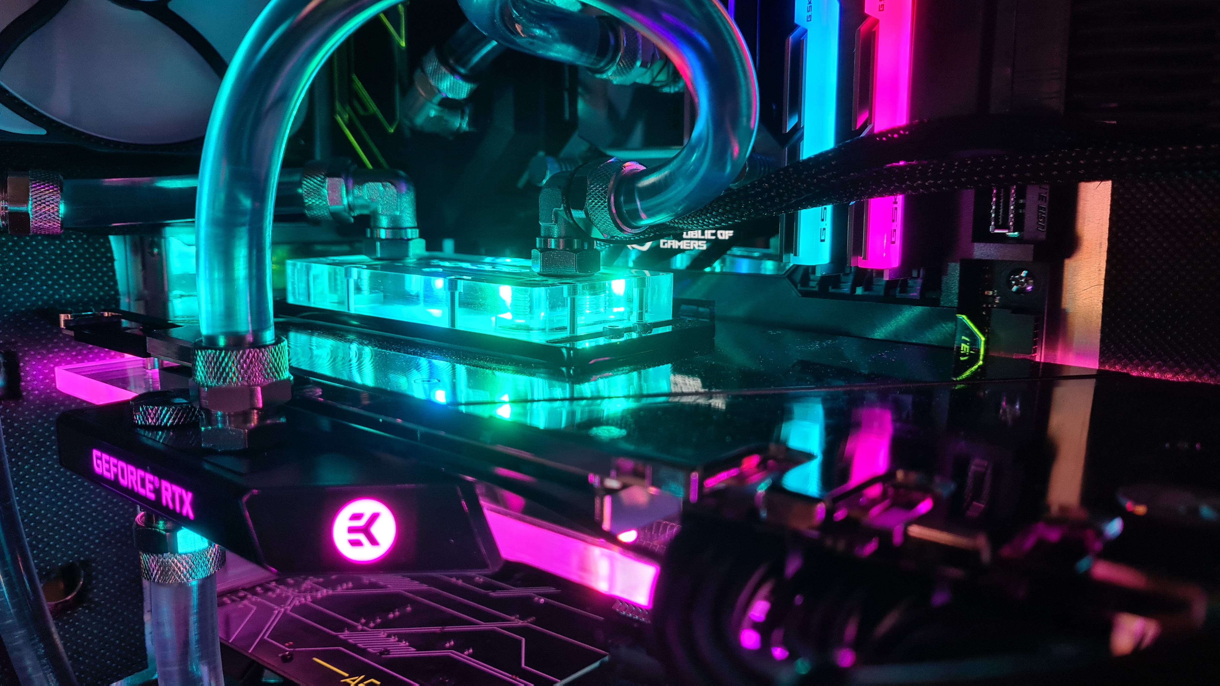

Hier mal ein Bild:
das nenne ich mal Kühlleistung...mit aktiver Backplate wird die 3090 max 40°C bei stabil 2055 Mhz, Idle sogar nur 23° btw ist nen Ek Kühler 😍
Is das dein Eigenbau?
es geschieht nichts gutes, außer man tut es :xmas: ...dabei war alles kurz vor knapp zu scheitern, weil der linke Schraubanschluss undicht war...hatte ich auch noch nie. Aber habs beim befüllen rechtzeitig gesehen und hab ihn getauscht :rofl:
