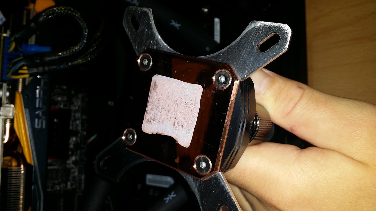

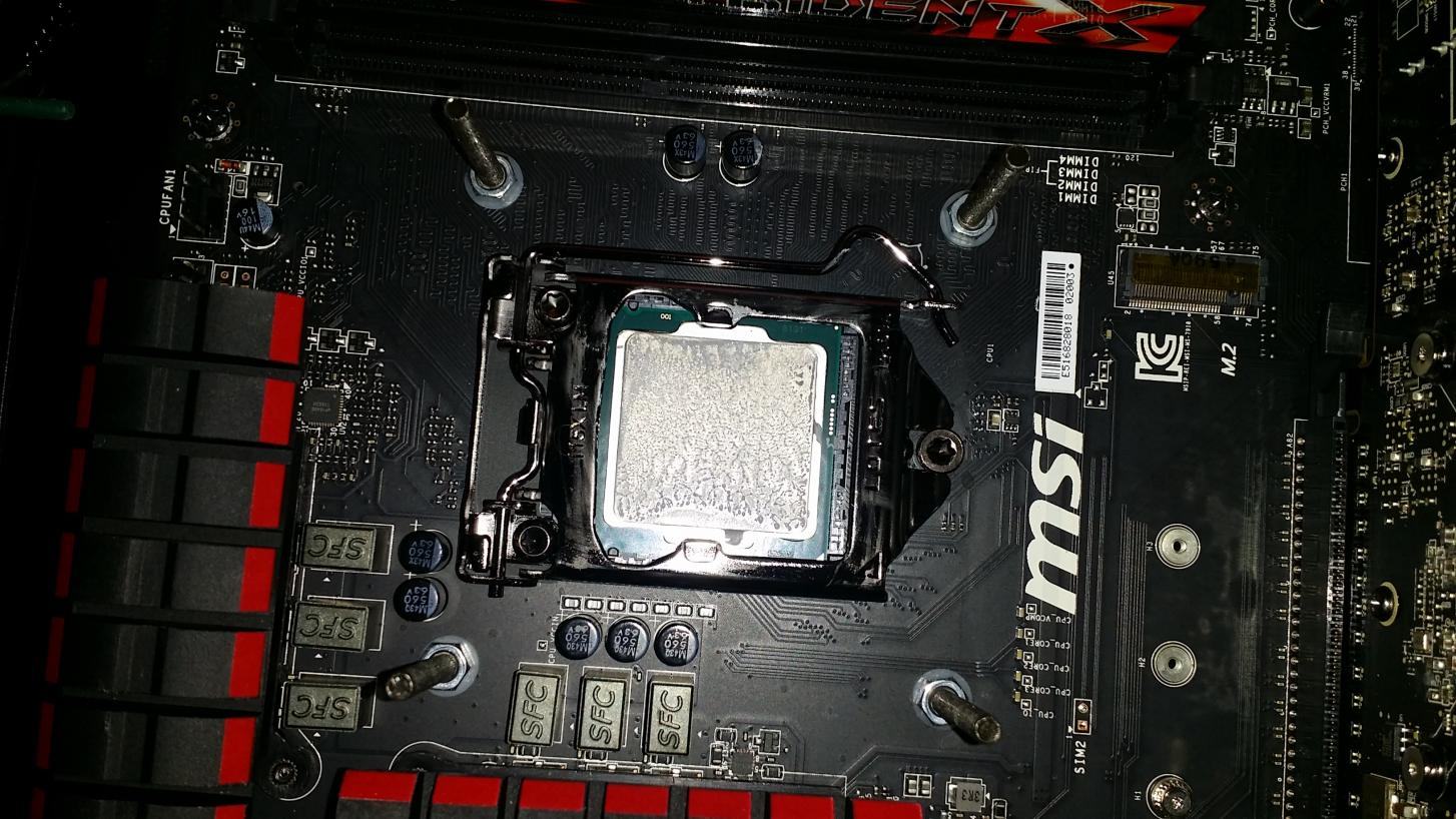

So da....
Paste ist MX-4 von arctic mit 8.5 W/mK
Hätte sonst noch PK1 von prolima
Ok. Fester und die größeren federn. Soll ich paste jetzt nochmal neu?
Also verschmierst du nix? Und was ist mit den Ecken? Habe mal gehört man soll ganz verteilen. ... wie groß ist dein Klecks ca?!

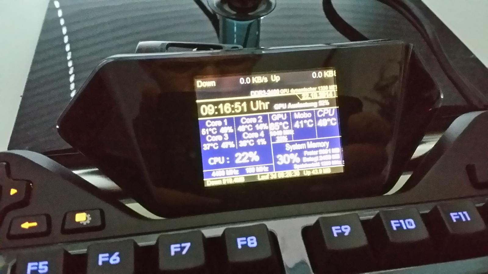

Komme jetzt unter Prime voll lasst max 64grad. Radi mache ich nachher. Unter den gängigen 3D Benchmarks habe ich jetzt momentan folgende Werte:
Siehe Bild
Ist auch der Grund warum nur aquaero 5. Meine g19 zeugt mir viele schöne Sachen an :-)

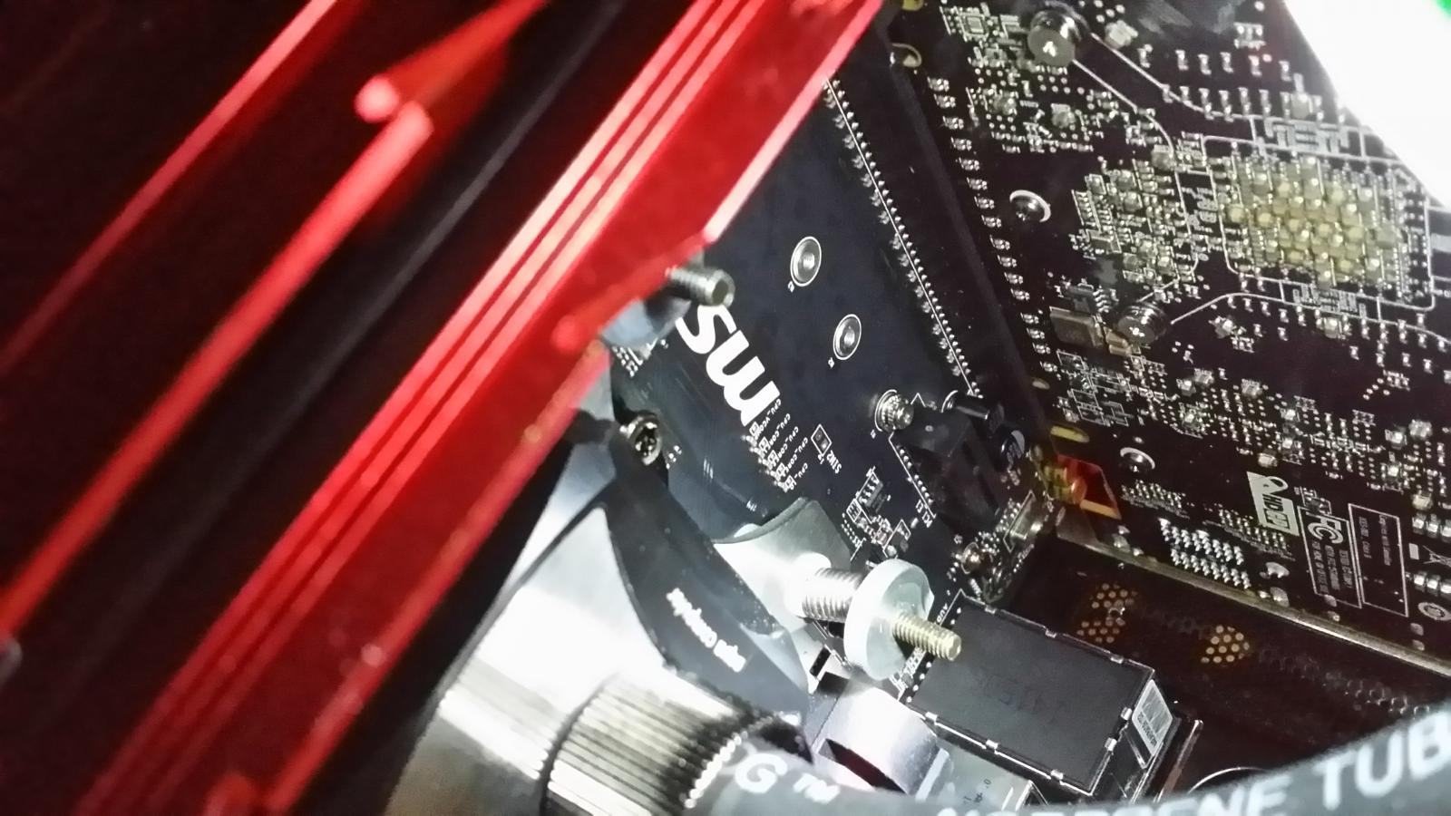

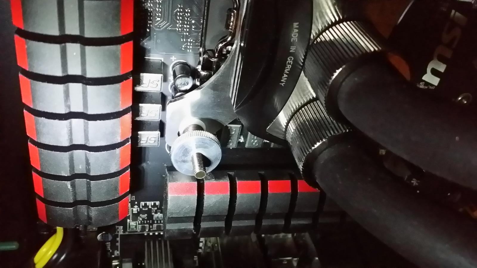

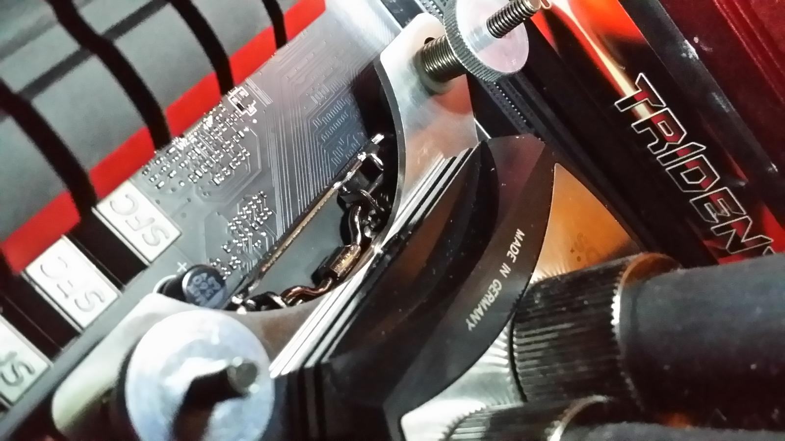

Hier die Fotos vom Block aus der nähe. So gut es ging

Sprich die Verschraubung am kühler sieht so gut aus korrekt?! Habe jetzt auch bald schiss noch fester zu ziehen :-)
Passt so. Habe mal in die Anleitung geschaut. Meine Aussage von Gestern, mit Federn bis Anschlag, bezieht sich auf Montage des Kryos Pro mit Backplate. :fresse:
In Deiner Kühlerkonfig mit minimalen Spalt zwischen den Windungen....
Gut. Dann ist es jetzt sogar noch fester :-)
