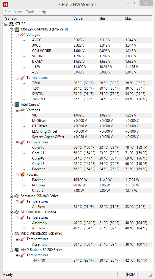

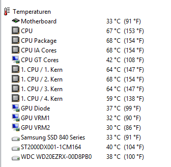

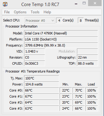

Desweiteren - zwei Stunden Prime95 (der Hardcore Test)
Multimeter-Messungen:
32°C Radiator
34°C Schlauch am Winkel Pumpenauslass
33°C CPU-Block
36°C Wasser im AGB
37°C Wasser im AGB direkt beim Einlauf aus CPU
34°C RAM
45°C Passive Elementa um die CPU (SpaWas?!)
Und hier die Screenshots der jeweiligen Tools:
Jetzt bei Prime im Hintergrund plus Hier per Chrome im Forum texten bin ich wieder bei 71°C CPU/Gesamt
Also ganz ehrlich ich finde das recht viel, wenn ich mir die Wassertemps anschaue und co...oder stehe ich auf Schlauch...habe gedacht ich kann mir wunderbar auch eine OC reinziehen mit WaKü - aber danach sieht es mehr als NICHT aus ;-)
Hilfe?!
Welche Schritte sollte ich tun? Was kann ich verbessern um weniger Temp zu bekommen?
