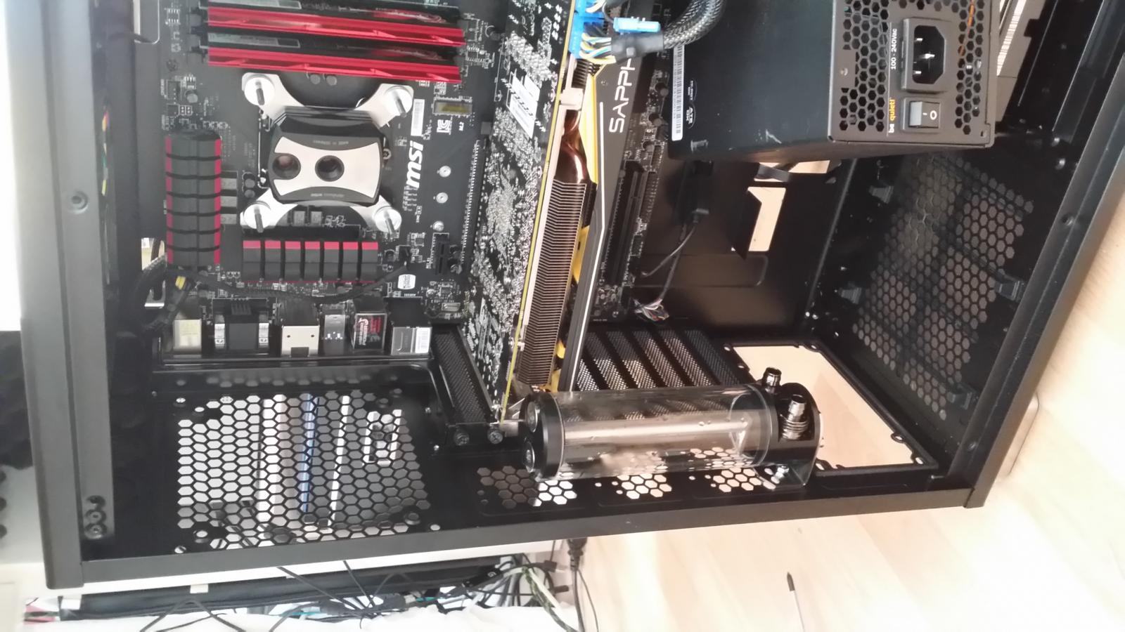

So....es nimmt Gestalt an....sollte ich jetzt wegen graka und Co nicht doch eher oben rein laufen lassen und unten rechts bei dem Loch ohne schräge platte raus?
Ich würde mal sagen Wasser rein und Marsch. ...
Hm toll....hätte ich ja gleich wissen können. Also mit cpu...dann hätte ich es gleich gedreht. Super. Also ich meine nicht schlimm...noch ist kein Wasser drin. Bzw wieder draußen :-) agb War vorhin zu niedrig. Somit hat die pumpe nur Luft gezogen und es ist kein Wasser geflossen....
So habe ich es jetzt. Warum steht sie ungünstig? 4 lüfter wollte ich eh erstmal nicht. Und wenn bekomme ich mit 5 25er entkopplungsrahmen die platten mit Sicherheit noch nach oben.
