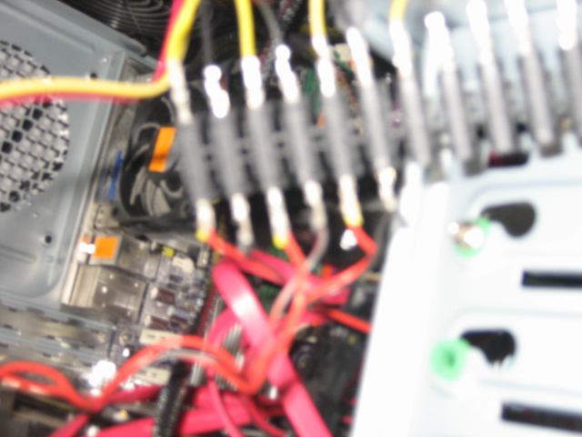

hab jetzt die erste hälfte gemacht also ale von der lüftersteuerung hab ich drin mit den pins drauf

also es funktionirt alles bilder stell ich morgen mal rein hat super funktionirt
Super, das freut mich für Dich! Das zeigt wieder mal, daß man mit einfachen Mitteln (sofern man Lüsterklemmen zur Verfügung hat) doch eine ganze Menge erreichen kann! :bigok:
Bitte, bitte Bilder machen. Danke!
hir hab ich mal ein paar bilder gemacht
man kann es erkennen ging nicht ohne bitz

ja ich hab des ja jetzt nur wegen dem foto so gemacht ich hab des so befestgt das da nix passiren kann
die lösung (von guapa) gefällt mir. werd ich mir demnächst auch mal aneignen müssen :)

Bei Gelegenheit würde ich aus Sicherheitsgründen die einzelnen Pins (den metallenen sichtbaren Teil der Pins, außerhalb der Buchse der Lüsterklammer) trotzdem abisolieren.
