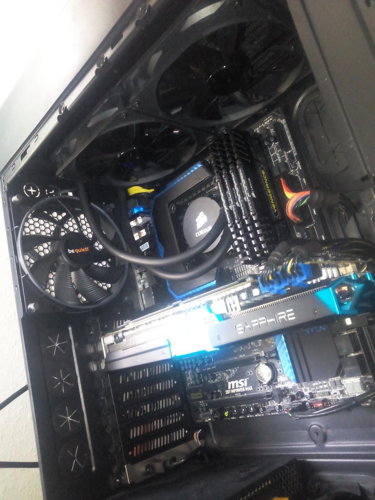

hey danke danke,, war jetz lange nicht hier also: hatte mir jetzt eine H 110 von Corsair geholt zwcks anschaffungskosten, doch die fliegt gleich wieder raus..
so sah es bis jetzt aus bei mir: IMG_20150501_151022.jpg
alles soweit schön ordentlich!! nur taugt diese Böde Kühlung da kaum was.. will mir jetzt doch eine RICHTIGE Wasserkühlung zulesen, ich weis auch das ich wenn ich die Graka i-wann mal kühlen will mir einen 2. Radiator zulegen muss.

Off Topic: wie hast du das Board auf blau gefärbt? ist das Folie?
Wenn du schreibst mit einigen Zusätzen heißt das mit Farbe, galls ja solltest du vielleicht Klare und nicht weiße Tubes nehmen. Ich würde bieleicht auch 2 90° Anschlüsse kaufen, man weiß nie ob man sie nicht doch braucht.
nein zusätze meine ich nicht Farbe sondern ein tropfen Spiritus, Frostschutzmittel,,
jop Folie und das MSI Logo (unten rechts) Kühler abgebaut, gelbes Blättchen rausgenommen, blaue folie drüber, zusammenbauen, fertig. ( MSI MPOWER AC z87 )

habe das jetzt seid 1 Monat und gestern gemacht erst ^^ ca. 2 h arbeit da du oben mit dem Kühler Probleme hast mit dem folieren,, Folie bei Ebay ca 2,70€
