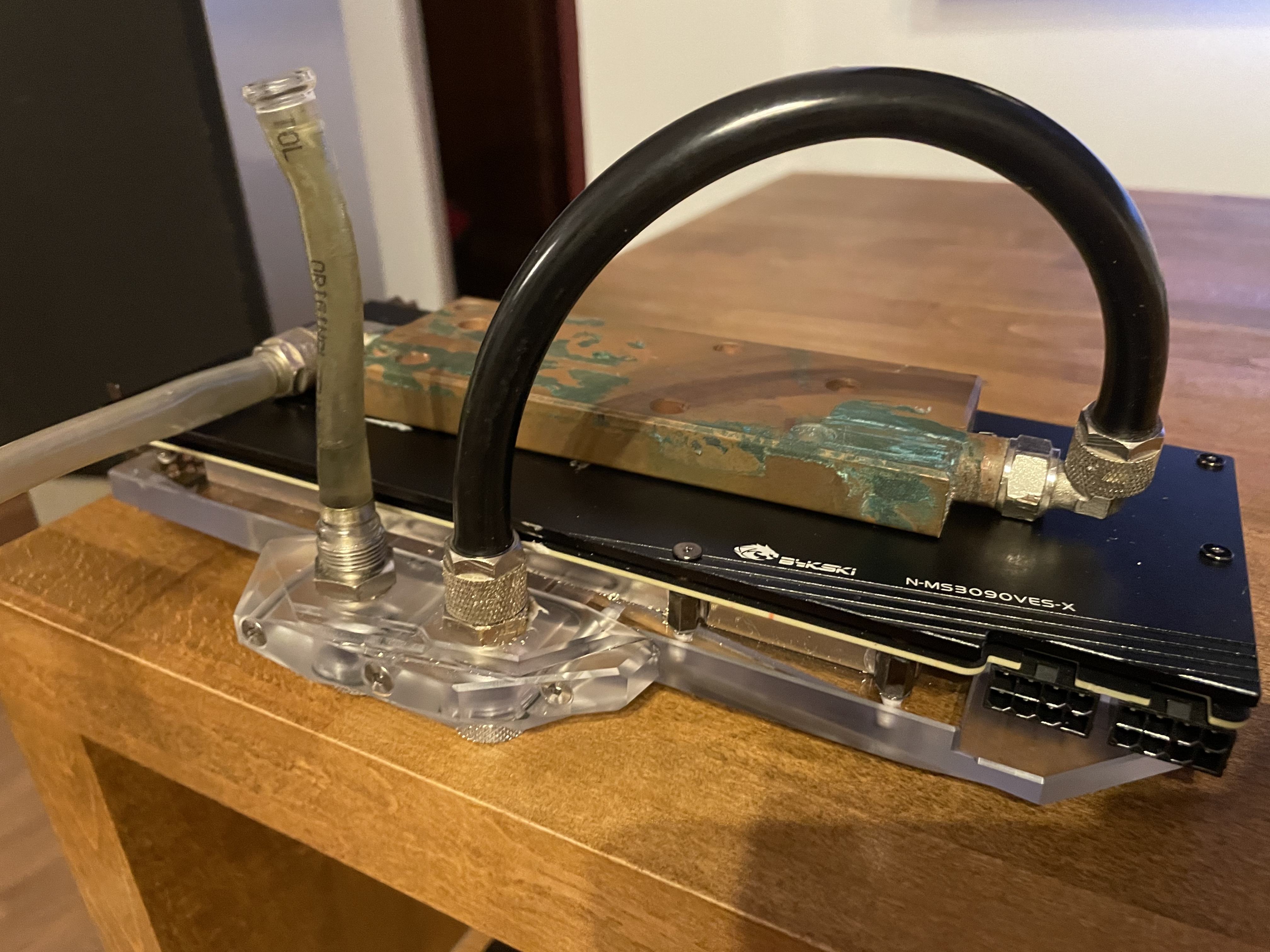

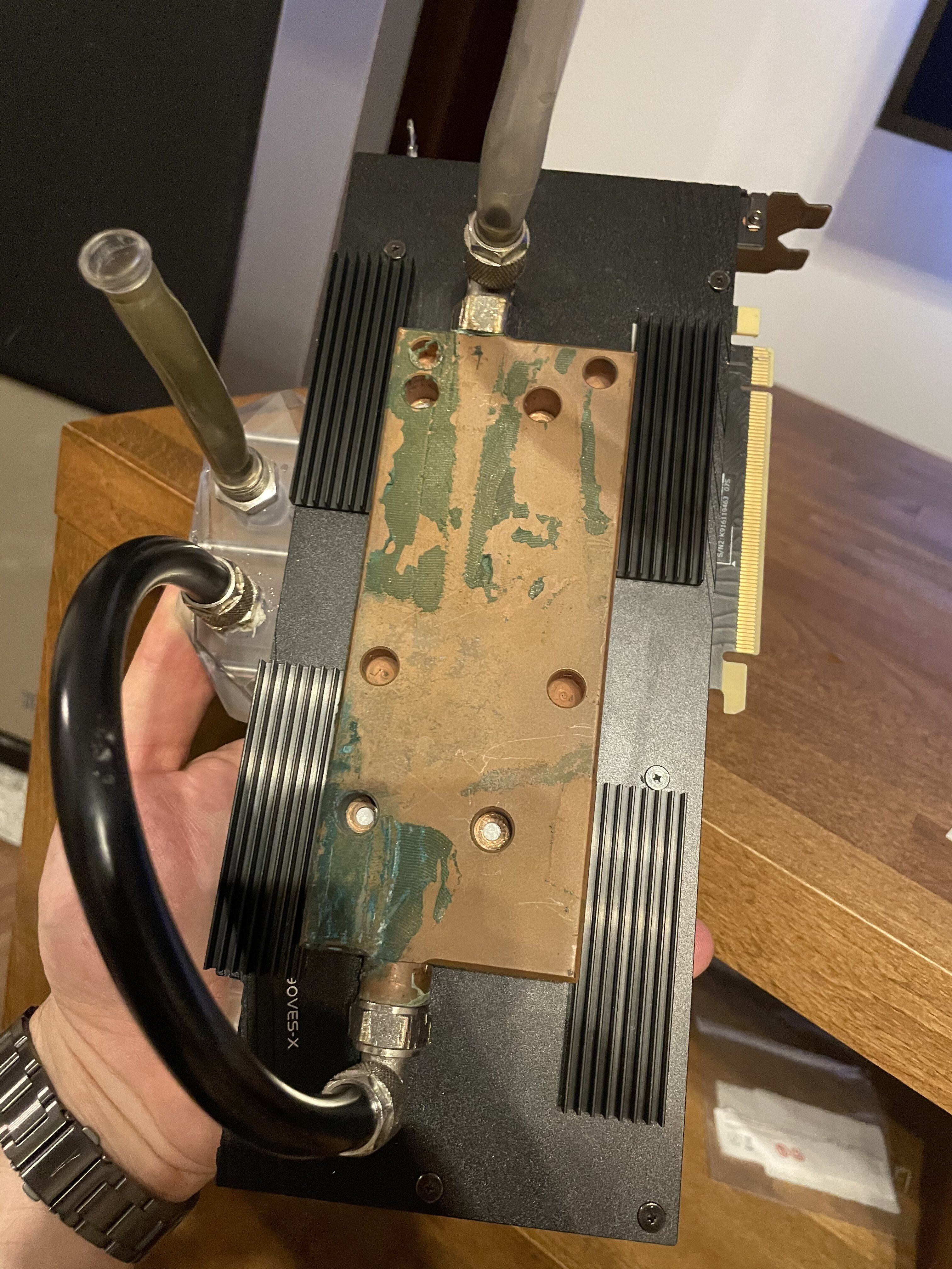

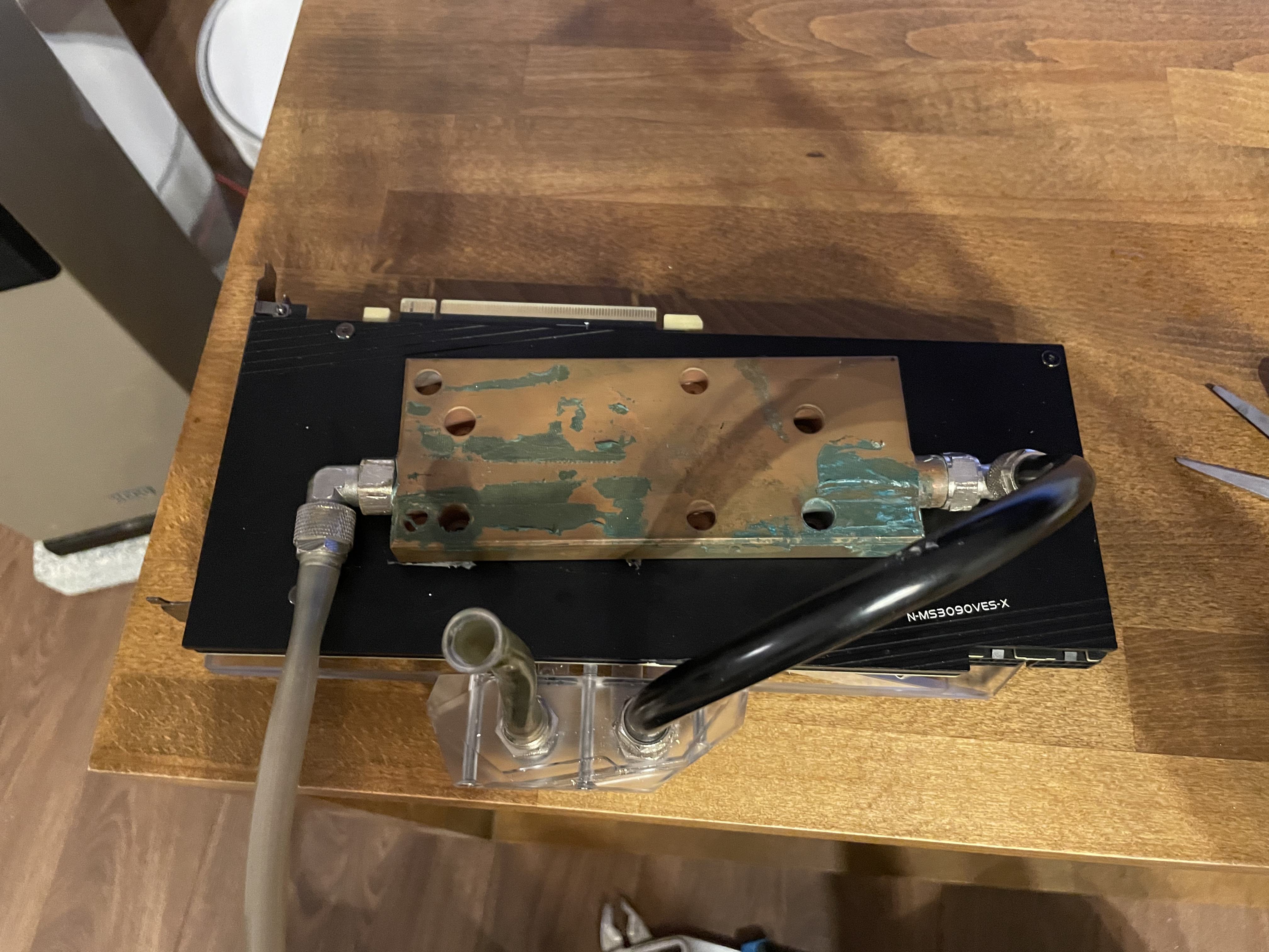

So, hübsch ist anders, aber lueppt.
Wird schon gut war der Block, jetzt nicht heiß heiß aber gut warm.
Getestet eben mit eth mining mit 70%pt und +1000 beim vram.
Unter voller Möhre, sprich 1260 radi mit 9 p12 mit 1700 Touren und ne liang auf 4500 rpm gibt es knapp 72 grad ram-temperatur.
Hab blöderweise vergessen vorher ohne den Block mit vollgas zu testen, unter silent Bedingungen mit 1500 rpm und 300rpm Lüfter gibt's ebenfalls 82 grad.
Blöd dass man die temp der Spannungswandler auslesen kann, weil der Block nimmt schon gut Wärme auf.
