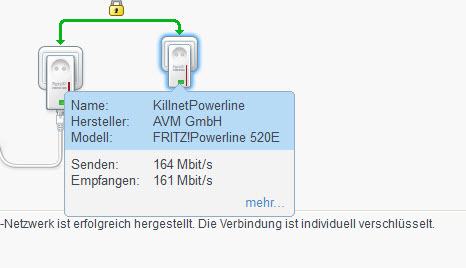

Evtl. ist ja Powerline (Stromkabel) eine Alternative für dich?
Wohne selber in einen Altbau und Überbrücke damit 2 Etagen.
