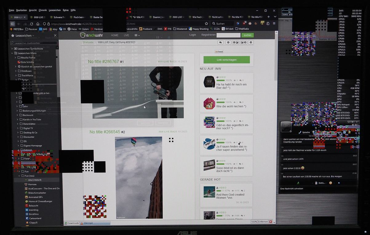

Einfach so aus dem nichts, bleibt Windows für 1 bis 2 Sekunden hängen, das Bild bleibt stehen und kurz danach wird eine neue Hardware erkannt. Als wenn man was neues anschließt.
Nun schalte ich den Monitor aus und wieder ein, bekommt der kein Bild und geht in den Standby. Aber das System läuft weiter.
Nach einem Reset lande ich im normalem Windows aber die Grafikkarte ist deaktiviert. Nach einer Aktivierung und einem anschließendem Neustart, läuft erst mal wieder alles.
Wie ein Absturz aussieht, sieht man auf dem Bild im Anhang.

Das sieht klassisch nach defekter Grafikkarte aus. Lösungsansatz: neue Grafikkarte kaufen.
Kann aber nicht schaden, deine hardware mal im Detail aufzulisten. Meine Vermutung stammt einzig und allein aus dem screenshot.

Der Vram ist scheinbar beschädigt.
Wenn du übertaktet hast, dazu auch noch keine FPS-Begrenzung (am sinnvollsten die maximale Hz des Monitors) aktiv war, weist du jetzt was dabei herauskommen kann.

lass furmark für die grafikkarte durchlaufen wird schon nach den artefakten zu urteilen wie schon hier beschrieben der vram defekt sein
Zum Glück bist du noch in den 2 Jahren
Symptome sind einfach dem hersteller mitzuteilen. Grafikkarte zeigt in Spielen bei belastung artefakte dadurch ist vermutlich der vram defekt
