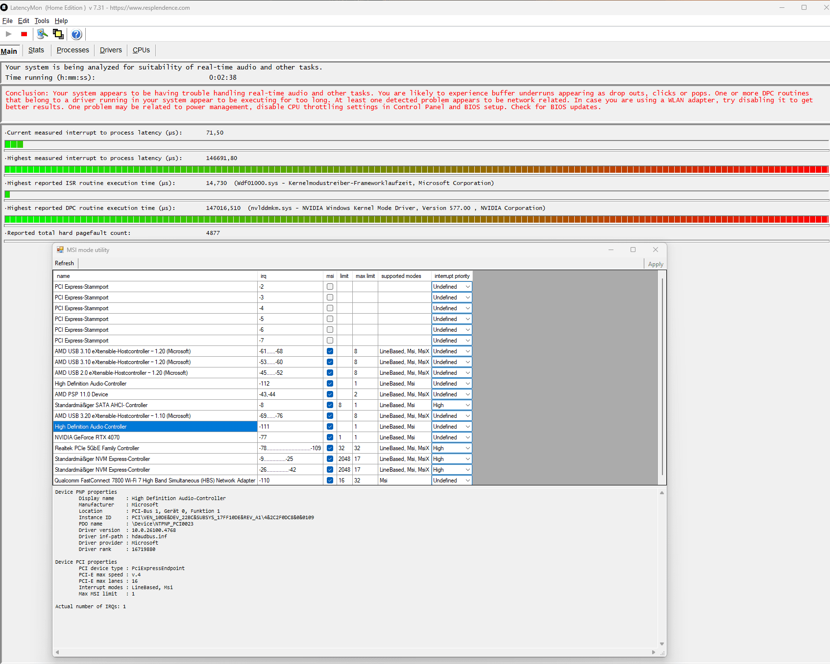

Das Problem: Nach jedem Start bzw. Neustart lauert eine Überraschung ! Mal läuft das System ohne Probleme durch, aber manchmal hab ich nach dem Hochfahren von Windows ein massives Ruckeln (Mauszeiger), alles wirkt verzögert und wie in Zeitlupe. Wenn ich dann meinen Radioplayer anschalte ist auch der Sound massiv abgehackt. Es läuft einfach nicht rund !

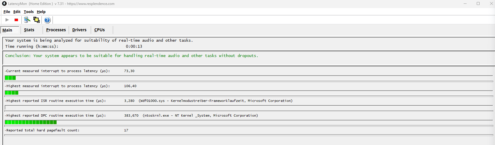

So sieht es bei mir aus, wenn es normal läuft:

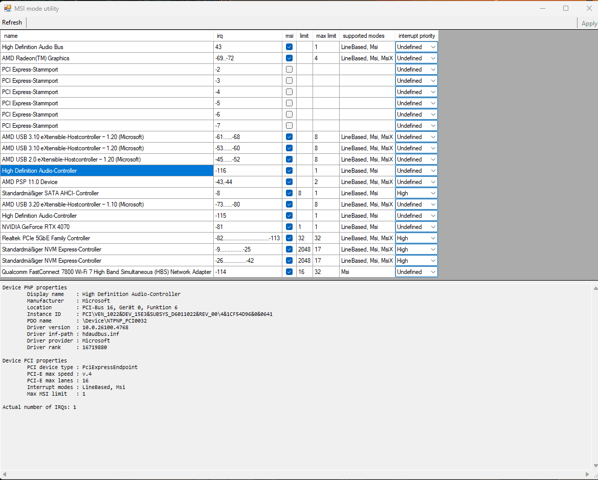

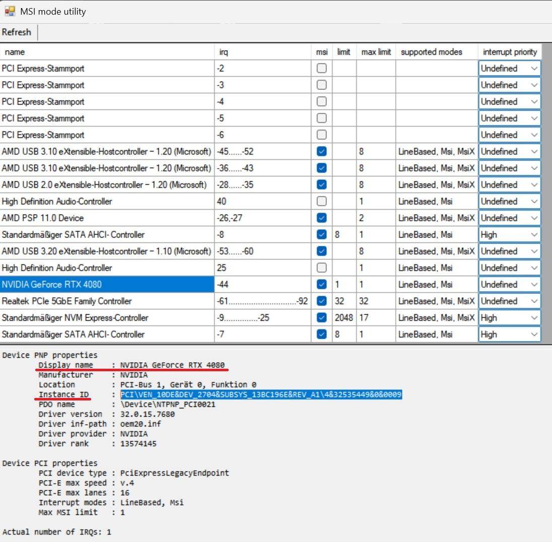

Was ist das ganz oben bei dir im MSI Tool, HD Audio Bus IRQ 43, hast du ein Headset mit USB Soundkarte integriert, wenn ja welches?
Nein ist nichts angeschlossen. Evtl. ist das der Audio Bus der Grafikkarte ?!
Das könnte der Audio Bus der AMD IGPU sein, weil direkt darunter die AMD iGPU steht.

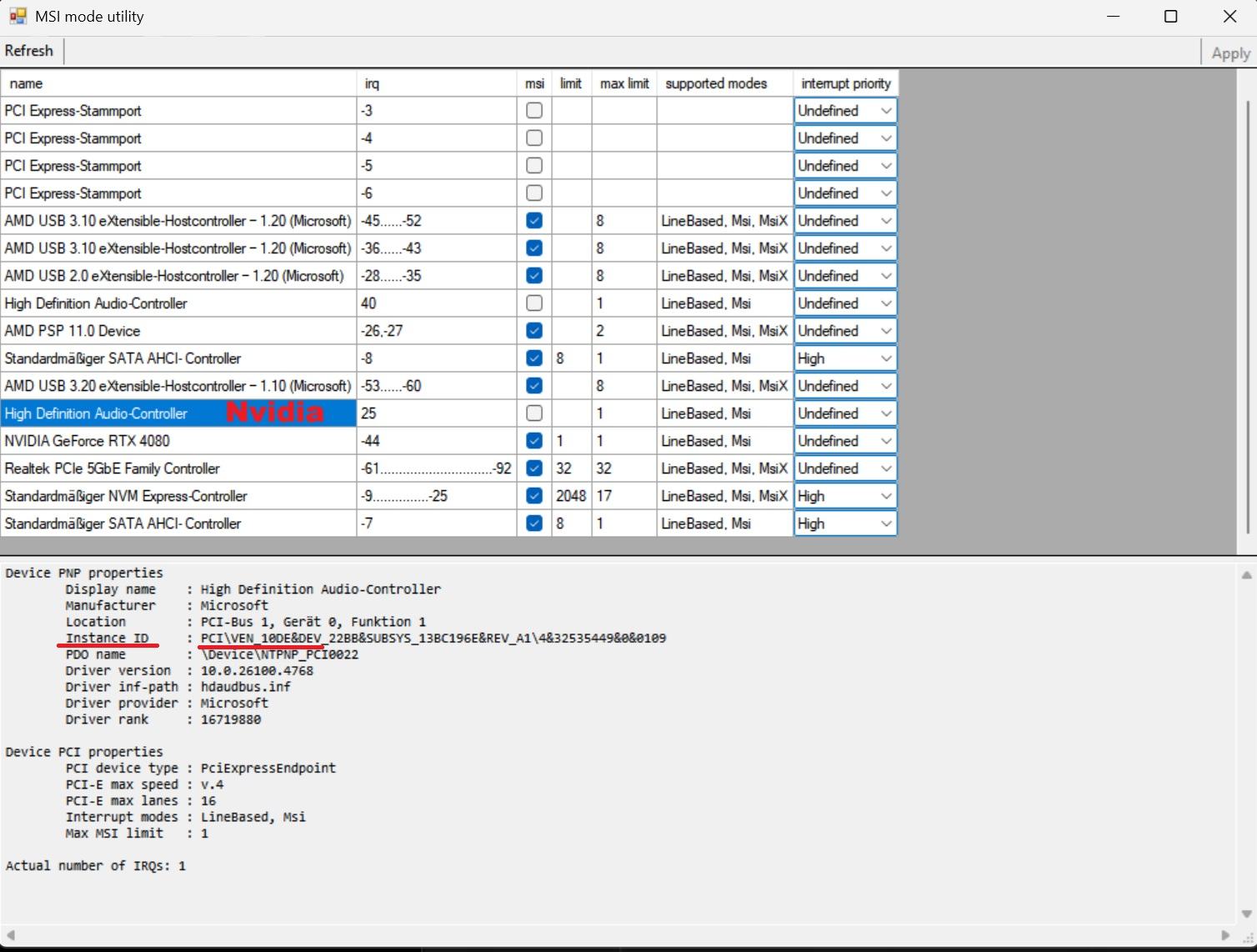

Das Gerät kann man normalerweise direkt unten bei Device PNP properties-> Display Name oder Instance ID sehen wenn man HD Audio Bus anklickt, PCI\VEN_10DE&DEV z.B. ist die Nvidia Grafikkarte.
Der Nvidia HD Audio Controller ist bei dir normalerweise direkt über der Nvidia RTX 4070 mit IRQ -115, zu erkennen an der Instance ID-> PCI\VEN_10DE&DEV.
Stimmt, es ist der Audio Bus der AMD iGPU, die ich wieder aktiviert habe, nachdem ich das Stottern trotz deaktivierter iGPU, WiFi und BT hatte. Windows habe ich vor der Umstellung jeweils neu installiert.

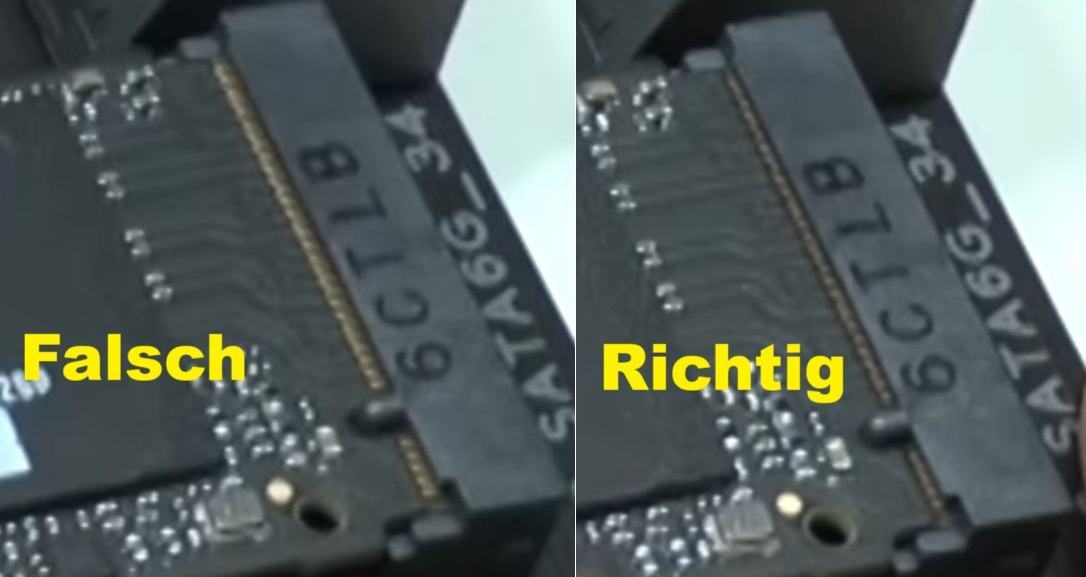

Schau dir mal die beiden NVMe im M.2 Slot an, die Kontakte zwischen NVMe und M.2 Slot dürfen kaum noch zu sehen sein, so wie auf dem Bild unten zu sehen, linke Seite falsch, rechte Seite richtig.
Wenn die NVMe nicht bis zum Anschlag im M.2 Slot eingebaut ist, gibt es Probleme.

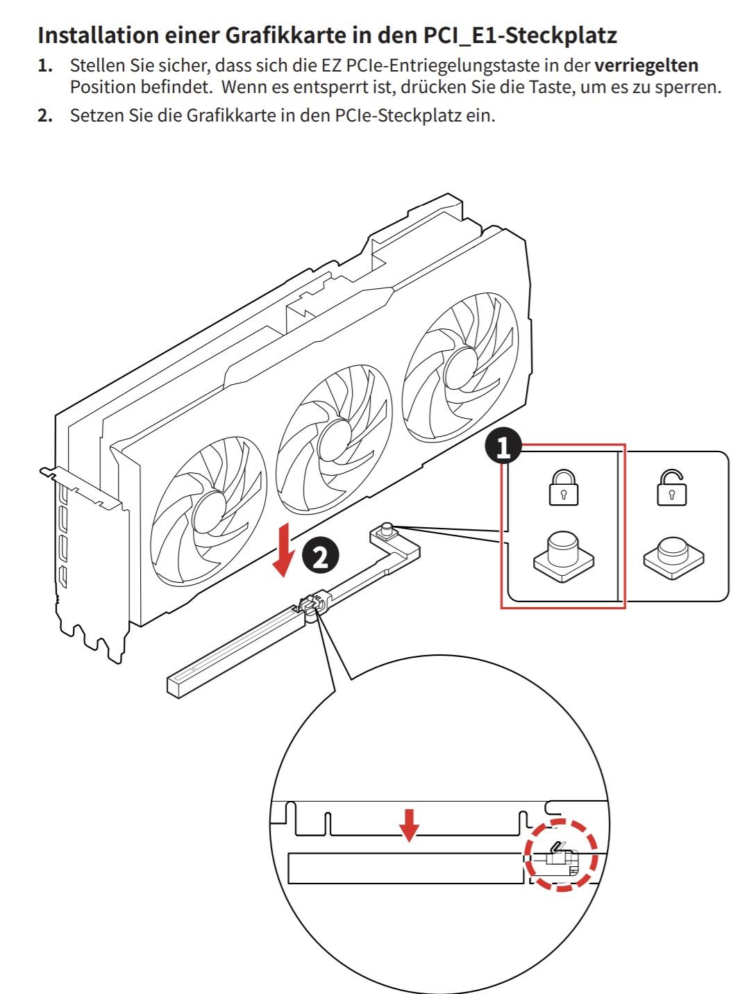

Die Grafikkarten Verriegelung steht bei dir auf verriegelt, die Taste steht raus?

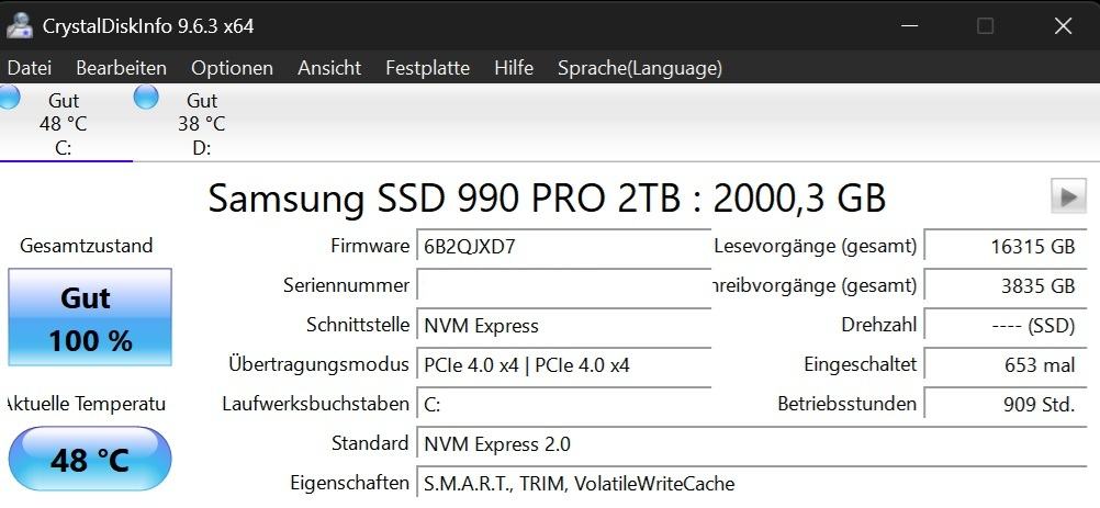

Ich habe das Firmware update gerade per ISO Datei durchgeführt, hat funktioniert.
In Samsung Magician neuste Version wurde mir das Firmware update nicht angeboten.

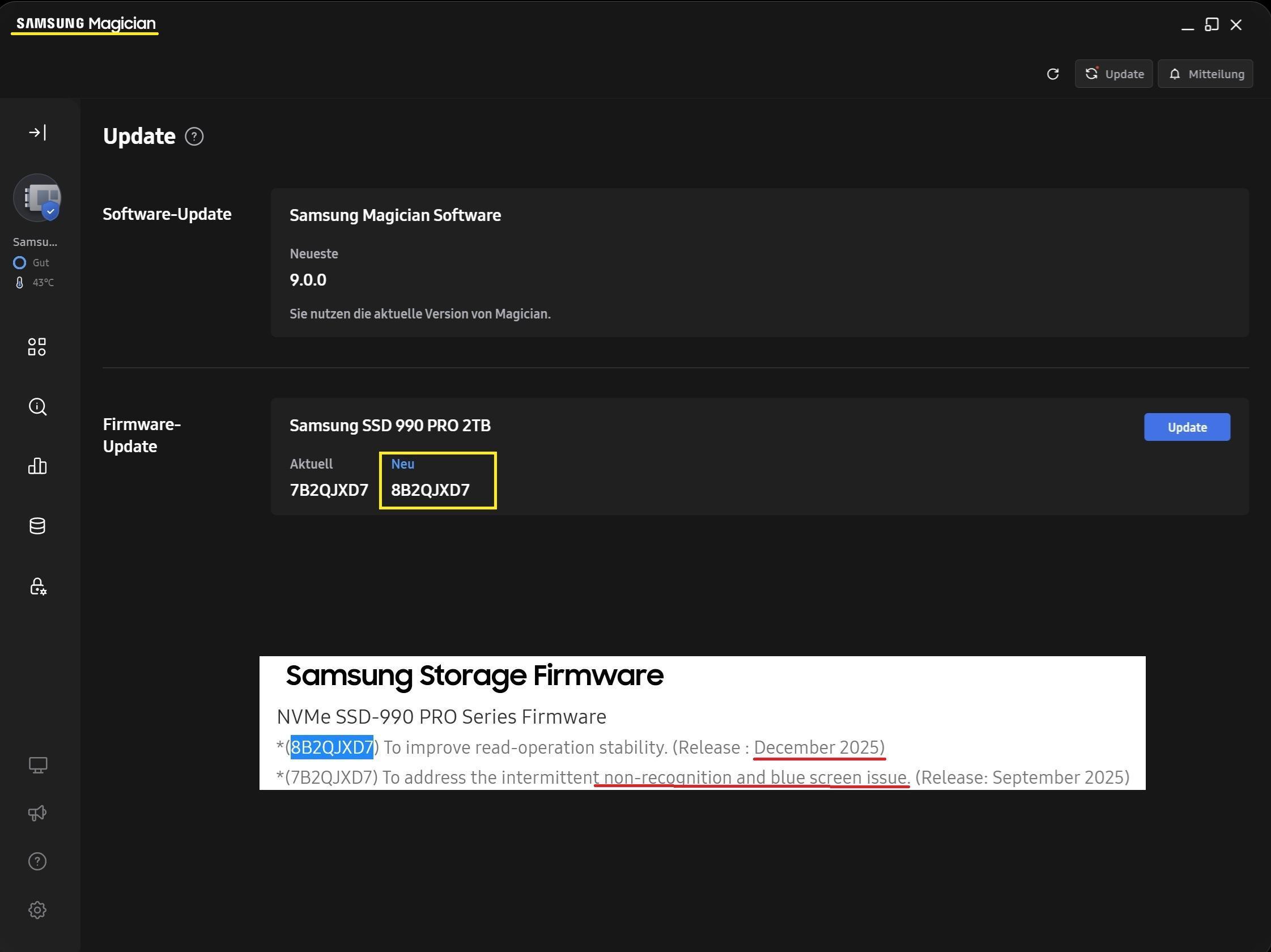

Weil wir hier davon gesprochen hatten:
Die neue Firmware 7B2QJXD7 wurde offenbar diese Woche ins Samsing Magician gepusht, habe gerade meine drei 990 Pro aktualisiert.
Die neue Firmware 7B2QJXD7 wurde offenbar diese Woche ...
Ich habe die Firmware gerade ebenfalls über Samsung Magician auf meiner Samsung 990 Pro installiert.
Diesmal wurde mir die Firmware Version 7B2QJXD7 sofort angezeigt und ich konnte die Firmware ohne Probleme installieren.

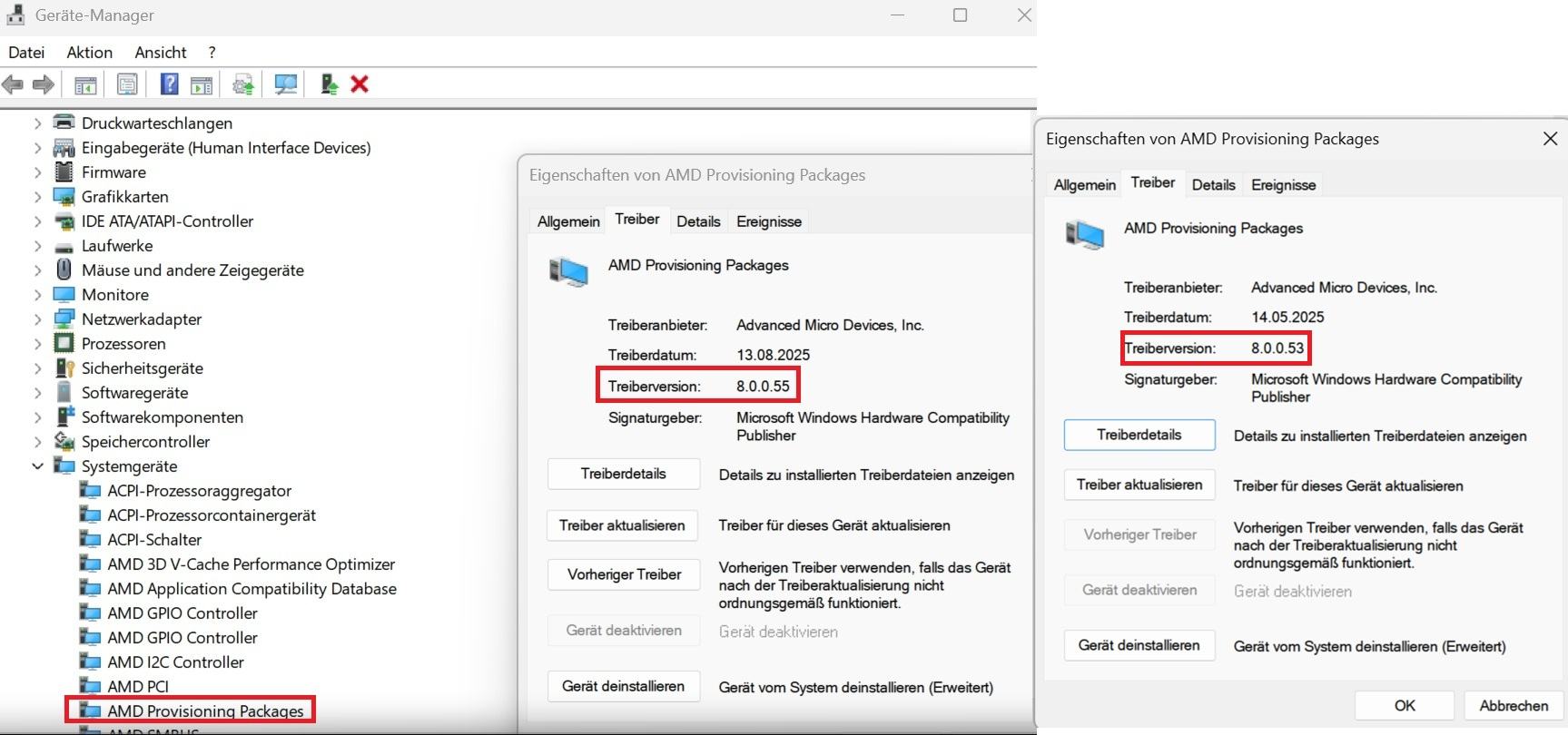

Ein fehlerhafter Treiber ist häufig die Ursache für dieses Verhalten.
Korrekt, denn ich hatte gestern wieder exakt das gleiche verhalten mit ca. 150 000 µs Latenz, als ich den AMD Provisioning Treiber Version 8.0.0.55 installiert hatte, bei jedem Windows Start musste ich den PC nochmal neu starten, danach war die Latenz wieder normal.
Das steht mit 100% Sicherheit im Zusammenhang mit meiner Samsung 990 Pro und dem AMD Provisioning Treiber Version 8.0.0.55.
Nachdem der AMD Provisioning Treiber Version 8.0.0.53 wieder installiert war, war die Latenz bei jedem Windows Start normal.

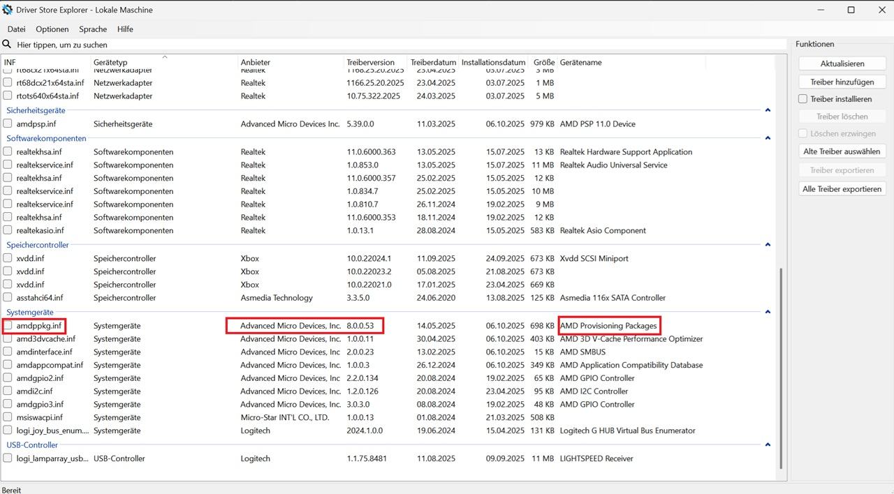

Wenn man AMD Provisioning Treiber Version 8.0.0.55 nicht mit Driver Store Explorer entfernt, installiert sich Version 8.0.0.55 nach jedem Windows Start wieder neu, nach dem deinstallieren im Gerätemanager oder in der App.
