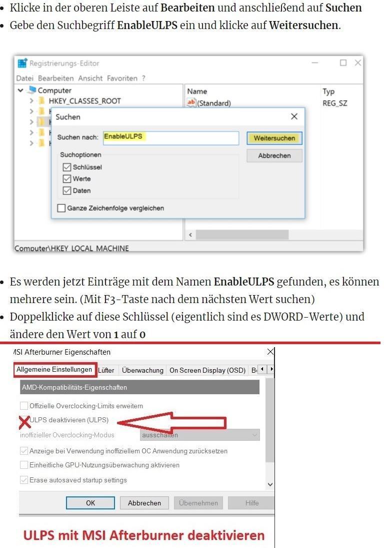

Der Energiesparmodus der Grafikkarte (ULPS) kann dieses Probleme verursachen, den ULPS Modus kann man deaktivieren, entweder in der Windows Registry oder mit MSI Afterburner (Anleitung Bild unten).
Am Treiber (version) lags vermutlich nicht. Hatte auch mit dem Standard Windows Treiber 24.... Probleme.
Kann sein das es speziell Unreal Engine betrifft.
ULPS habe ich mal disabled.

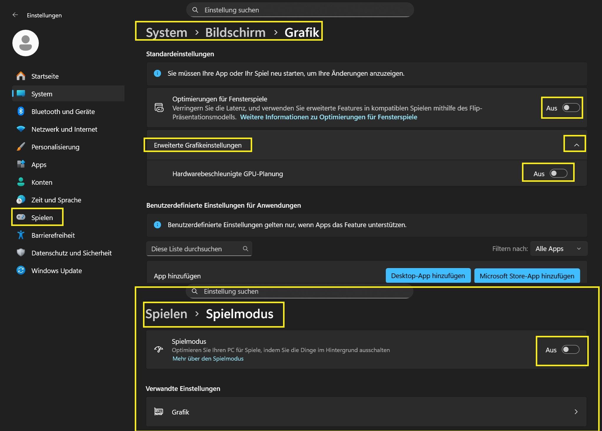

Auch mal den Windows Spiele Modus und die Optimierung für Fensterspiele, Hardwarebeschleunigte GPU Planung deaktivieren, Bilder unten.
Hab ich schon. Auf dem PC sind auch nur Games.

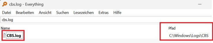

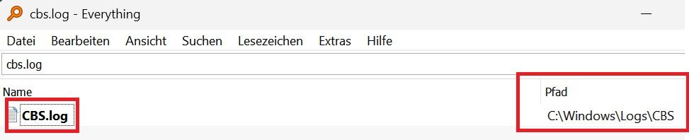

Du kannst in der CBS.log Datei nachschauen was repariert wurde, meistens ganz am ende der Log Datei.
Bei mir wird der Bluetooth Treiber immer wieder erneuert, wenn ich sfc /scannow laufen lasse, das scheint aber bei vielen der Fall zu sein, anscheinend ein Typischer Windows Fehler.
