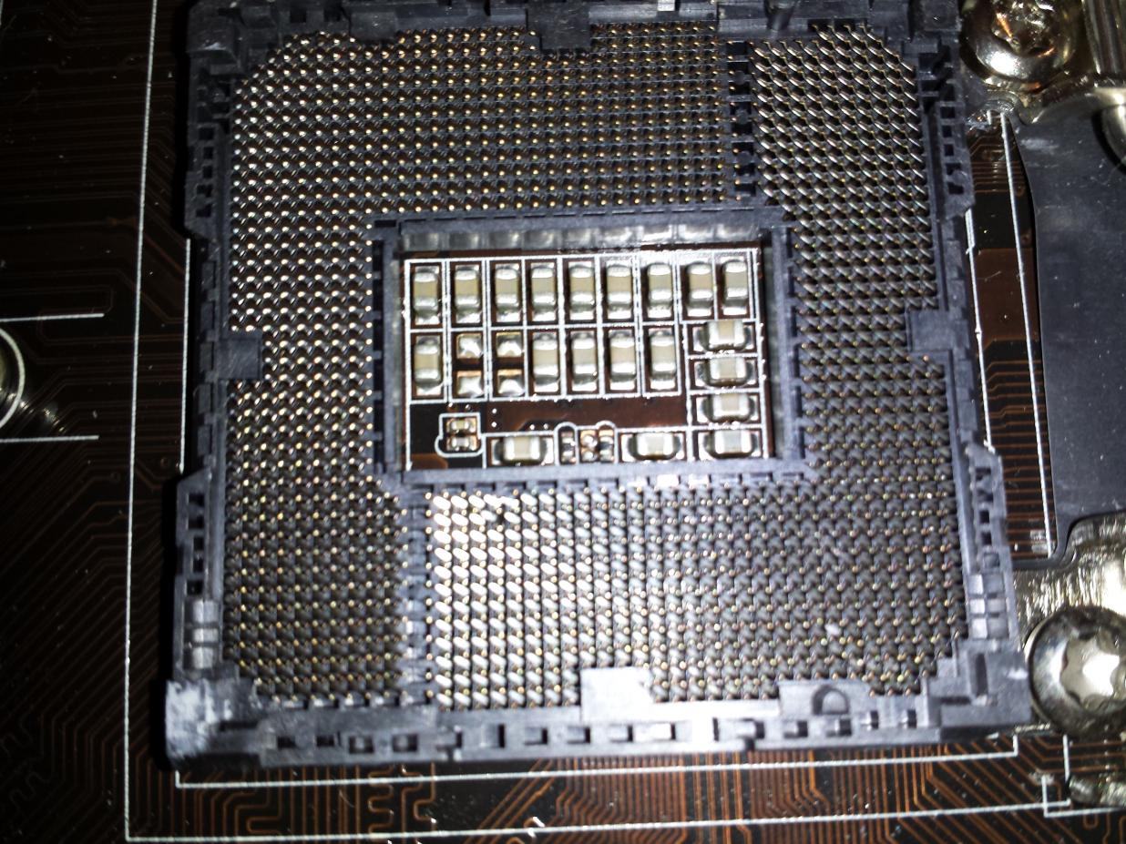

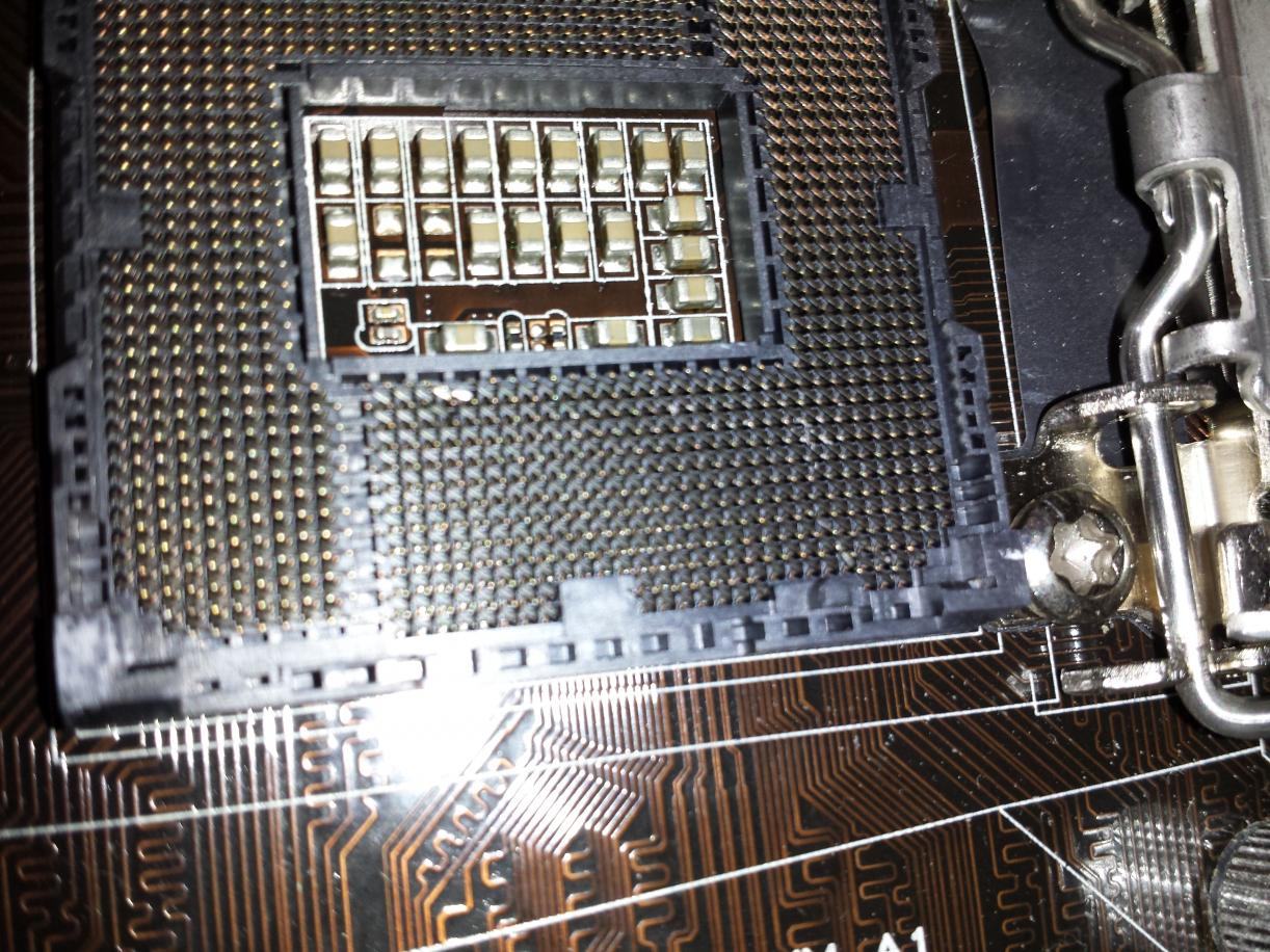

1. Prozessor und evtl neues MB geschrottet ...keine Ahnung...Auf den Bildern könnten Pins vom Sockel unten rechts beschädigt sein, man erkennts nicht richtig; Silberwärmeleitpaste Schuld??, war auch bisschen viel drauf und sie war einige Jahre alt....Aber CPU hatte nur 30°

Der Sockel sieht auf jeden Fall geschädigt aus, was die Ursache der Probleme sein kann, aber nicht muss, das hängt halt davon ab wofür die verbogenen Pins da sind. Aber mal ehrlich, die bekommt man nicht bei der Kühlermontage krumm, da sitzt die CPU ja schon im Sockel und schützt die Pins. Das passiert meist beim Entfernen von Verunreinigungen oder wenn man probiert ohne CPU oder Schutzkappe auf dem Sockel und dabei etwas rauffällt oder die Pins berührt.
Das Rasurbo 550W ist das bessere Real Power und funzt wohl noch. Aber hab eh schon das neue Corsair RMx Series RM550x 550 Watt in Betrieb. :)
Ja hab auch die VErmutung dass der Sockel was weg hat. Habs mir nochmal angeschaut und nochmal getestet. Die CPU kann ja kaum defekt sein, sie hat ja keine Pins wie früher die Athlons.
Keine Ahnung ob da beim EInbau was schief gelaufen ist, hab mich diesmal eh blöd angestellt, weil beim Macho dauernd der Lüfter abfällt, die Silberwärmeleitpaste zuviel und zu alt war, dadurch das ganze verrutscht ist etc..dürfte nicht passieren. Noch dazu unterstützt das Asus-Board genau diese CPU nicht 100%. Kann auch nicht sagen, ob es vom Vorbesitzer beschädigt war, denk nicht, die Bilder waren ok.
