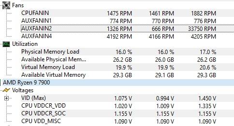

Keine Ahnung warum bei mir auch fixed eingestellt war, habe ja ein 7900 ohne x
Ah ich habe aber auch EXPO an.... Glaube ich stelle das mal etwas zurück, mal sehen ob ich dann Probleme bekomme.

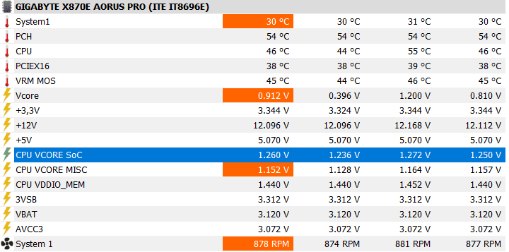

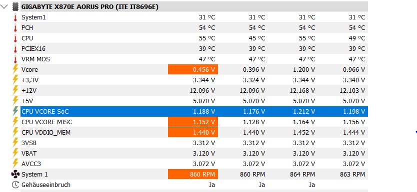

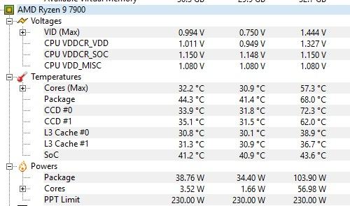

Edit: So habe das jetzt mal was reduziert, musste das im BIOS auf 1,15V stellen mit LLC Normal, ganz aus scheint es da überhaupt nicht zu geben. (Gigabyte)
Mal sehen ob das so irgendwelche Stabilitätsprobleme hat... Einfach mal versuchen.

So bin runter auf - 25 mal sehen

Du hast bei VSoC überhaupt keine LLC, das wäre vielleicht praktischer zum testen...
Ich habe ja noch RAM OC, das verkompliziert das noch zusätzlich, aber wäre schon schön wenn ich das an lassen kann, ohne das die CPU (Sockel) durchbrennt.

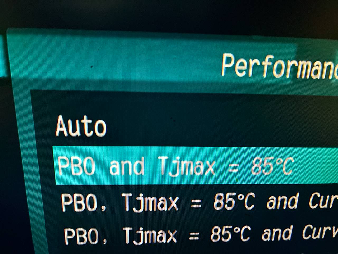

Guten Morgen so es gib es bei PBO eine Änderung dort wurde begrenzt auf 85C° nicht mehr MAX.

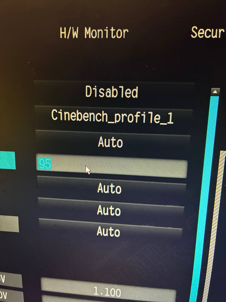

Wo stelle ich LLC ein, habe jetzt bei OFFSSET -35 eingestellt und die anderen 2 werte auf -20.

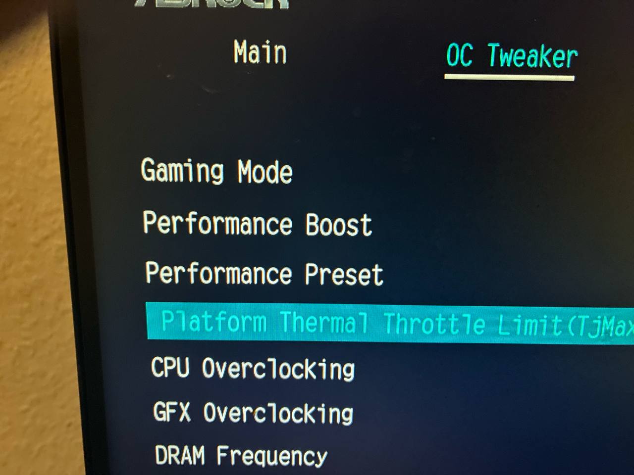

Ja, so schaut es aus, die haben einiges herausgenommen und Sachen woanders hingepackt das ist BIOS 3.12
