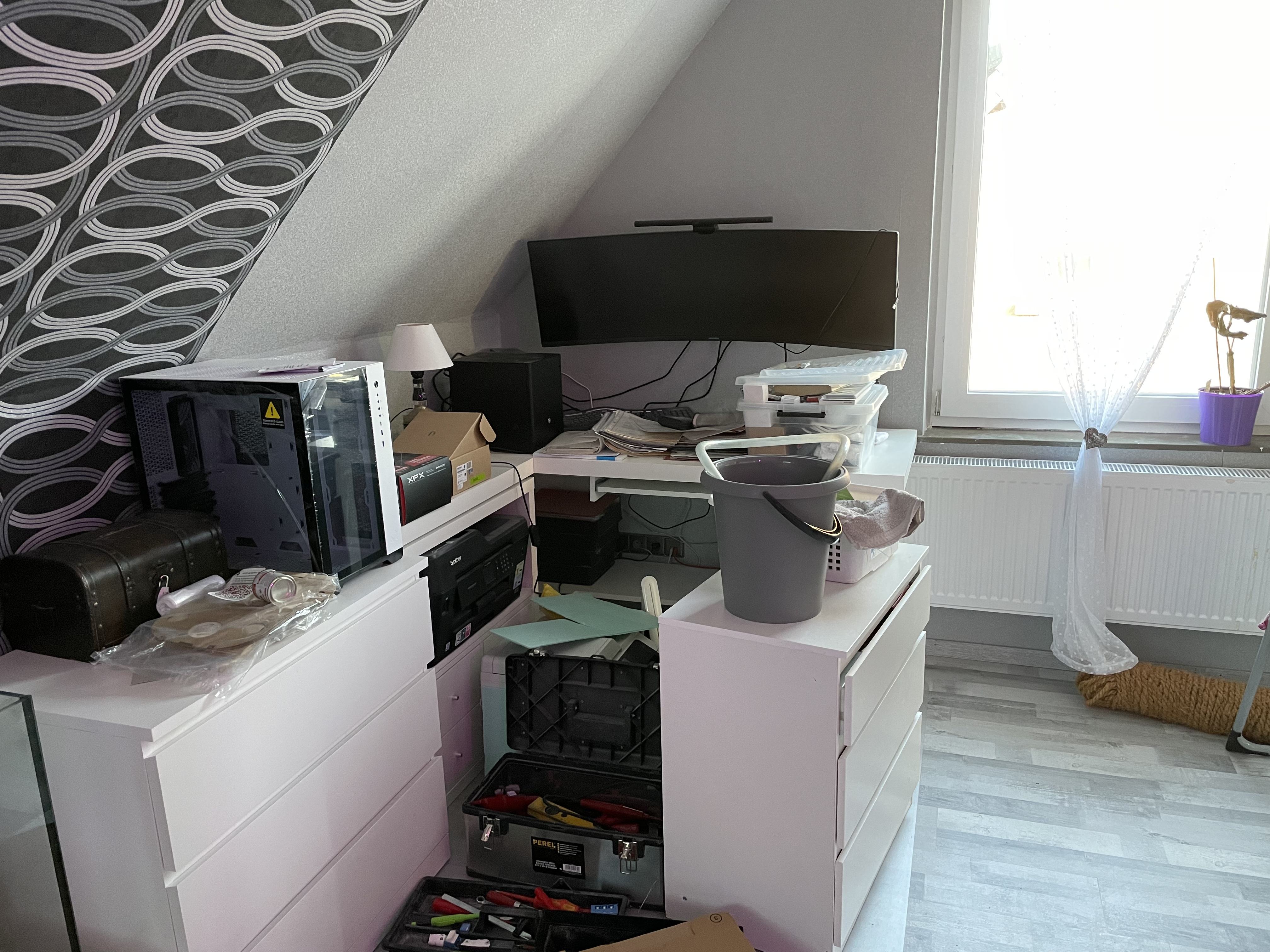

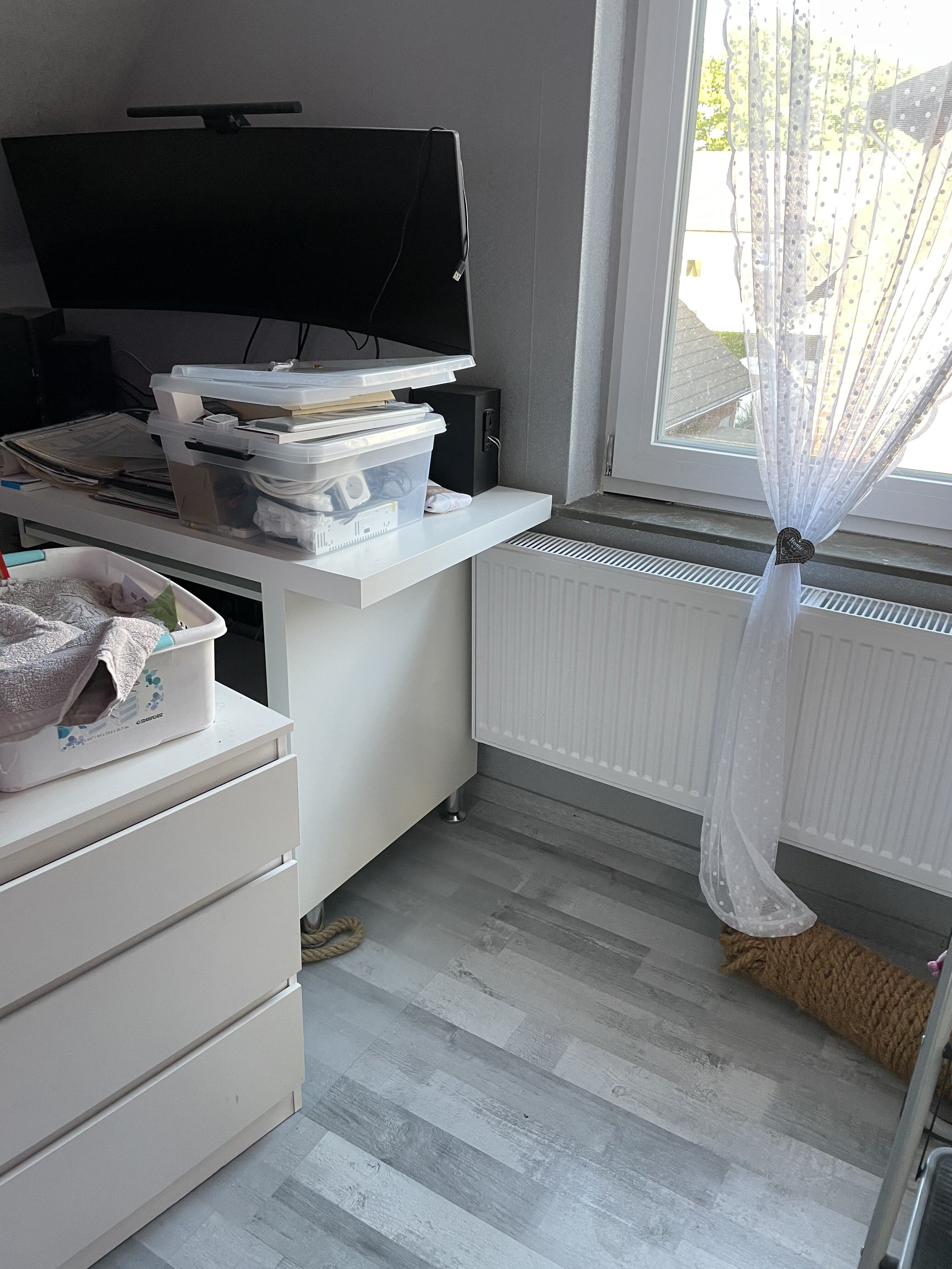

So hier mal 2 Bilder von meinem Standort so wie das Gehäuse steht soll es bleiben und auf dem 2. Bild ist der Schreibtisch neben der Heizung und da an die Seite soll der mo-ra.
Es gibt standart Halterung für den mo-ra und die Lüfter kommen zwischen Schreibtisch und mo-ra haben die da genug Abstand oder muss da noch was dran.
Nicht wundern bin am umbauen.
