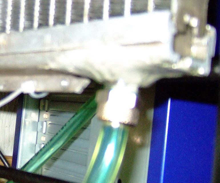

Also bei mir brauchts schon eine hpps+ ,die reicht aber auch aus,die anschlüsse beim smart radi sind schon ganz gut,probier doch mal ob normale anschlüsse in die löcher passen,dann nimmste dir knetmetall formst ein paar schlangen legste drumherum und drückst das ganze fest - fertig !
so in etwa siehts bei mir aus,nur das ich die löcher vergrößern mußte !

hatte ich auch mal, einfach 2 löcher an die site dann anschlüsse anschruben (mit ner gegenmutter befestigen) und entweder it nem O-Ring oder silikon abdichten

Wie hast du die Anschlüsse befestigt bzw. wo hast du die Muttern und Dichtungen her?
die anschlüsse habe ich mit passenden O-Ringen abgedichtet und dann halt einfach mit G1/8" muttern befestigt (bei G1/4" anschlüssen bräuchte man natürlich auch G1/4" muttern, usw. )
die habe ich mir damals über Hansa-Flex besorgt aber wenn du einen klempner kennst bzw. weißt wo einer is (was bei mir damals nich der fall war :d) kannst du den einfach mal nach passenden O-Ringen und Muttern fragen (wichtig ist halt das die muttern ein Zall-Gewinde haben)
