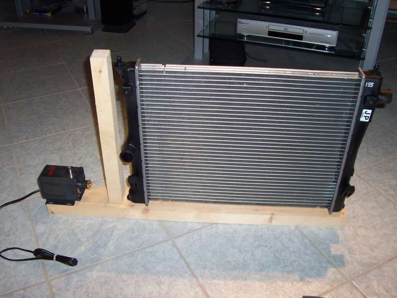

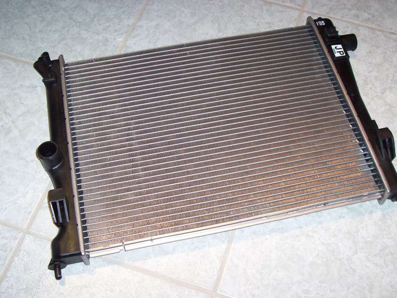

Radi:
Da ich die Schnauze voll hatte von meinem Dual Radi,hab ich mir bei eBay ein Auto Radi besorgt.Wollte mir erst ein von einem BMW e36 kaufen,da der auch gleich eine Ausgleichsbehälter hat,hab dann aber ein neuen von nem Opel bekommen.Das Teil hab ich für 10Euro geschossen und wie sich nach Auktionsende raus stellte,lag der dann auch bei meinem Opelhändler um die Ecke:d (schwein muss man haben)!

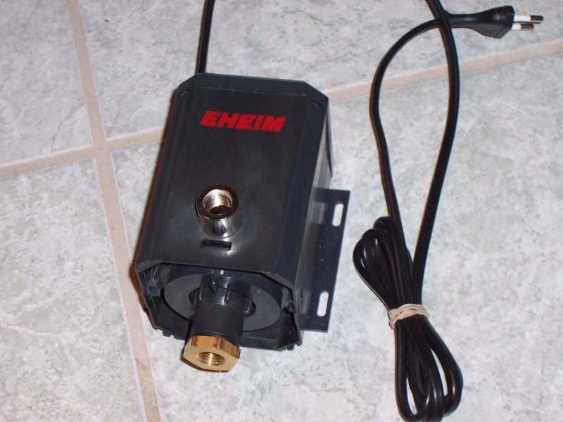

Kauf gleich ne vernünftige Pumpe!
ich sags dir gleich,denn du wirst dich ärgern,wenn die nicht mal ne Förderhöhe von 50cm schaft.Ich hab hier son Teil für 10Euro aus nem Baumarkt rum liegen,taugt nicht die Bohne!
Guck lieber mal im Marktplatz,da bekommst du auf jeden Fall was besseres!
Ich hab dort eine Eheim 1250 mit Adapter für 40Euro bekommen.Und die hat richtig gut Power.

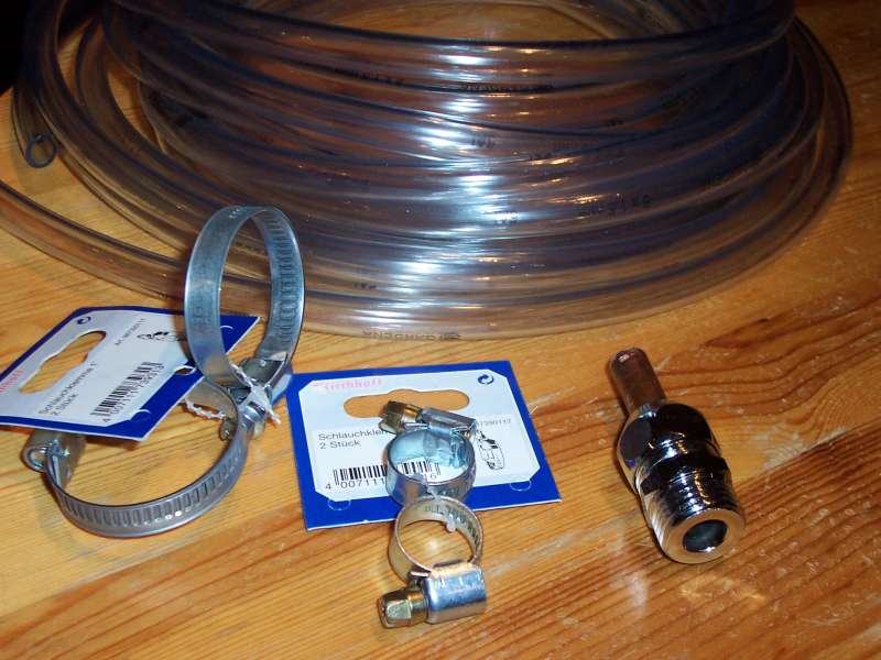

Schlauch:
Den kannste echt am bessten im Baumarkt kaufen.Ich hab für ein Meter 60Cent bezahlt und der ist von Gardena:haha:

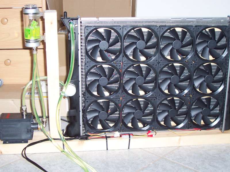

Lüfter:
Die müssen bei einem Auto Radi nicht sein.Hätte ich es vorher gewusst,dann hätt ich die nicht bestellt.Da ich sie aber nun da hatte,hab ich sie auch angebaut.Das sind günstige 12 x Rasurbo Basic Silent 120 - 120mm von Caseking,die haben das Stück 3,90Euro gekostet.Die Lüfterkabel sind zusammen gelötet und mit einem Adapter-Kabel 4-Pin auf 2x 3-Pin 12V, 2x 3-Pin 5V versehen.Wenn die mit 5V laufen,dann hört man die kein Stück!

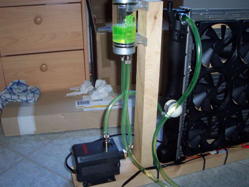

Ausgleichsbehälter:
Da muss man erstmal was vernünftiges finden!
Hab mich letztlich dazu durchgerungen und ein kleinen Cape Coolplex 10 extern gekauft.Ich persönlich finde den AB viel zu teuer,war aber die besste Lösung.Es sei denn,du hast lust nen Eimer da stehen zu haben.

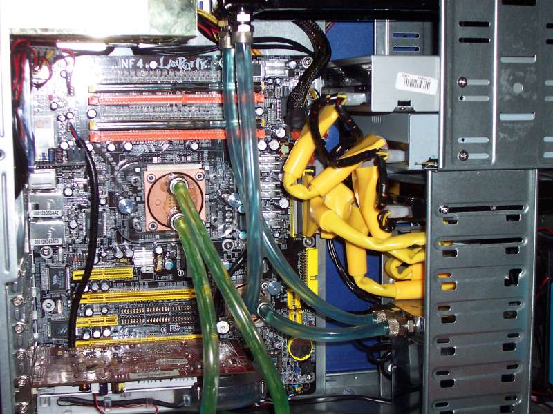

CPU Kühler hab ich auch gekauft.Wenn man nicht das richtig Werkzeug hat,dann ist das schwer herzustellen!

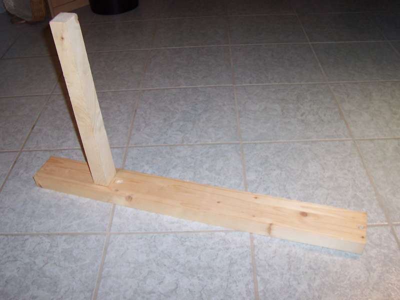

Naja,dann hab ich auch noch ein paar Bilder!!!

Hab da noch ein paar Bilder!:d

Der Radiator ist der absolute Hammer!
Was bringt der für Temps mit sich?
Meine frage an Isulk was hat denn deine Wakü denn insgesammt gekostet.Und wass hat der ausgleichsbehälter gekostet.
Die Temps sind immer auf Raumtemperatur,weniger geht ja logischerweise nicht.Es sei denn,man stellt ihn nach drausen.
Egal ob im IDLE oder LOAD,die Wassertemp ist immer gleich.Das Gerät verschlingt ja auch über 3,5Liter Wasser!

meinst du das die 2 kreisläufe was bringen ?
Ja!
0,1Grad:lol:
Ich hätte auch alles in einem Kreislauf machen können,hatte aber kein Bock alles auszubauen.
Im nachhinein bin ich froh,das ich`s drin gelassen hab.Jetzt kühlt ein Dual Radi die NB und mein Durchlaufkühler die CPU!
mal ne frage: kannst du mir mal die Maße deines Auto Radiators nennen.
Ich habe nämlich beschlossen daass ich es auch versuchen werde deine Wasserkühlung nachzubauen.
Und ne andere frage kann man beim Auto Radi komplett auf die Lüfter verzichten oder sollten besser einige angebracht werden.
3.Frage. muss der Auto Radi neu sein wegen der Schmutzpartikel oder kann der auch gebraucht sein.
Maße haste ja schon!:d
Ich hab mich letztlich für ein neuen entschieden,ein gebrauchter sollte es aber auch tun.Musst aber sehen,das du ihn vorher ordentlich durch spülst.Halt einfach mal die Augen bei eBay offen,da werden ständig neue Auto Radis verkauft.
Bei meinem Radi geht es auch ohne Lüfter.Kommt natürlich drauf an was du dir für einen holst(die Grösse machts!).Ich würd es erst ohne versuchen,wenn der Radi nicht von alleine die Raumtemperatur halten kann,dann würd ich noch den ein oder anderen Lüfter vor bauen.
was soll man max für sonen neuen Auto Radi ausgeben, nicht dass es am ende z.b 40€ nur für den Radi sind.
Ich hab 10Euro bezahlt.Die Versandkosten konnt ich ja sparen.
Ich würd nicht mehr als 20Euro ausgeben.Denn wenn du mal im Marktplatz guckst,da werden Mora`s für 55Euro angeboten.Bei denen musst du nichts mehr zurecht basteln.

Meine Pumpe: Resun SP6000
Leistungsaufnahme: 40W
2800l/h :d
Förderhöhe: 2,5m :banana:
Die Eheim 1250
Technische Daten:
Pumpenleistung: 1200 l/h
Förderhöhe: 2,0 mWs
Leistungsaufnahme: 28 W
Ne kleinere Pumpe hab ich nicht versucht.Ich denke aber an den Werten kann man sich orientieren!
