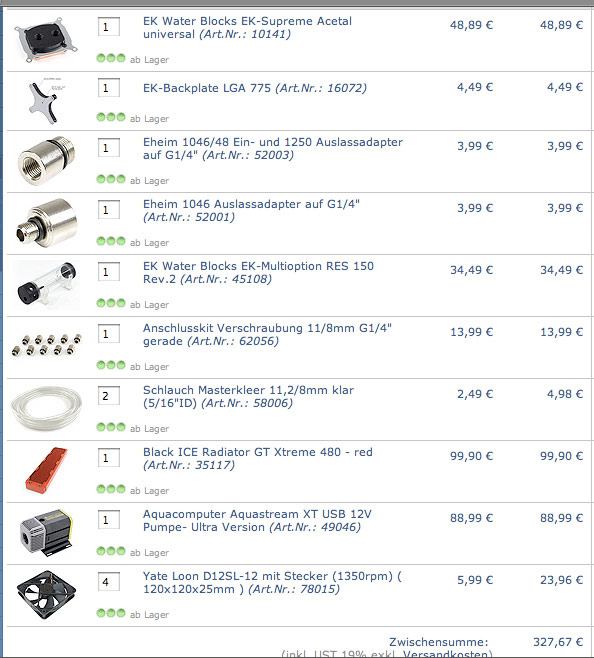

weil hier eh so viele Threads schon Kaufberatungen offenbaren, ich bin am überlegen ob ich mir eine Wasserkühlung anschaffen sollte.
Ich hab momentan n AsusP5nSLI mit nem E6600, ner 8800GTX, nem ArcticCooling Freezer 7, und n Bequiet 550Watt Netzteil sowie ne Samsung 250GiB 7.2.
Das ganze steckt aktuell noch in 'nem Thermaltake Tsunami (vll kennen das noch n paar, so n silbernes Teil mit geschwungener Fronttür).
So, kommen wir zu dem Problem das ich habe.
Das Gehäuse ist in meinen Augen der letzte Sch****.
Es ist für die Graka eig zu klein, weswegen ich meinen Festplattenkäfig rausnehmen musste.
Der Luftstorm (vorne unten 120mm, hinten oben 120mm) ist bescheiden, dadurch ist alles da drinnen unglaublich warm. Hab Idle mit frisch entstaubten Kühlern momentan CPU 55°C und Graka 78°C.
Außerdem ist das Gehäuse dadurch das bei meinem letzten BeQuiet der Lüfter ausgefallen ist (grad am rendern, und war nicht zuhause) leicht angesengt.
So, also, meine Probleme momentan sind:
Optik (nicht so wichtig)
Wärmeentwicklung (könnte teuer werden wenn die Teile durchschmoren)
Lautstärke.
Das letzte ist grade das was mich am meisten störrt. Das Teil ist lauter als mein iPhone-Klingelton (und ja, ich hab den Lautstärkenmodifizierer drauf).
Bin jetzt am überlegen (weil es ja doch n guter Haufen Kohle ist, und ich dadurch keinen _Leistungs_gewinn bekomme) ob ich neues Gehäuse+ Kühlung kaufen sollte.
Hab mir mal so alle aktuellen, großen Gehäuse angekuckt, und mir gefallen ganz gut das Silverstone TJ-07, sowie das Cosmos S.
Würde allerdings eher zum Silverstone tendieren, und hab mir mal, basierend auf der Wasserkühlungsempfehlung in 3 Preisklassen was zusammengebastelt, bin aber nicht sicher ob das Ok ist.
Kühlen möchte ich momentan nur den CPU, evtl. später die Grafikkarte, aber mir sind Reserven wichtig. Ich seh das bei meiner Kamera, billige Objektive sind nur mehrausgaben.
So, also, kurzform:
Silent Kühlung in TJ-07 mit ordentlich Upgradereserven.
Hab mir mal was zusammengestellt, ob das so geht.
Wichtig ist mir, das ich das ganze ohne große Probleme erweitern könnte, um z.B. Grafikkarte einbindenzukönnen.
Wasserzusatz hab ich noch keinen, finde hier als Empfehlung immer nur WaterWetter, aber ich hab wirklich, WIRKLICH wenig Lust meine Kreditkartennummer überall rumzureichen, deshalb wär's super wenn es was bei Aquatuning gibt was auch OK ist.
So, die Daten sind im Anhang, und da noch nix feststeht, bitte, macht euch nicht zuviel Mühe. Vll nehm ich's ja nicht, aber würd gern ne aussenstehende Meinung hören, da mir die FAQs, Meisterkühler und Co nicht mehr weiterhelfen.
Gruß Marvin

@big_D hum!? wegen mageren 2° und das auch noch bei 12v=krach (@7v magere 1° delta) willste soviel geld neu investieren? seh da irgendwie keinen sinn dahinter
Und die Lüfter im 3er Bundle kaufen. Wenn du bei www.a-c-shop.de bestellst und per Vorkasse bezahlst, bekommst du 5% Skonto.

Ok, feser hat glaub ich Aquatuning nicht. Also der Swiftech mcr320,
Darf ich auch nach nem Grund fragen? der 480er überdimensioniert, oder ist der 360er trotz kleinerer Maße besser?
Ersteres wäre ehrlich gesagt kein grund, die Preisdifferenz ist für mich 4h lang Pizzabacken, denke das verkrafte ich als Schüler ;-)
Ansonsten passt alles?

Feser gibts bei dem genannten Shop. Ist der momentan beste Triple am Markt. Wenn du allerdings soviel ausgeben willst/kannst, rate ich dir zu einem der 9 Dach radis.

würde dir auch dringend zu mehr schlauch raten, mit 2m kommst du sicher net weit. und es gibt nix ärgerlicheres als wegen 3e nochmal zu bestellen. 5m sind sicher zu viel, aber dafür bist du auf der sicheren seite
und auf jeden fall noch ein paar winkel! irgendwo brauchst du sicher welche. gleiches dilemma siehe schlauch
Ich weiss ja nicht was du für eine Paranoia wegen der Kontodaten hast:hmm:, aber 5% und ein besserer Radi wäre es mir wert. ;)
Ok, also, Triple Radiator, und die Lüfter im Dreierpack.
Madz, ja, bei A-C Cooling gibt es den Radiator, allerdings ist da die erwähnte Neurose von mir, meine Kontodaten nicht gerne rauszurücken.
Daher kommt für mich nur Alternate/Aquatuning in Frage.
Daher, Swiftech MCR320?
9er Radi wie Mora und Evo1080 kommen für mich absolut nicht in Frage. Mein Zimmer ist nicht rießig, und vor allem will ich nichts externes.
Hab noch ne Frage, um die Wasserkühlung zu befüllen muss ich ja die Pumpe starten, oder? Wie mach ich das ohne das mir der CPU durchbrennt?
Wenn ich noch weiter nerven darf, Wasserzusatz? Gibts da irgendwas oder ist WaterWetter das einzigste?

Hat aber mehr Vorteile als interne Wakü.
  • leichter zu entlüften. Man kann eben nur den Radi und nicht das ganze Case kippen.
  • Nochmals verbesserte Kühleistung gegenüber intern
  • unkomplizierterer, schnellerer Einbau
  • Gehäuse behält den Wert. (keine Modifikationen nötig)
Nein, ich empfehle in der FAq auch Inno Protect, oder - am sparsamsten - G48 aus dem Baumarkt.

Oh sorry, habe nicht gesehen, dass es ein 480er ist :(
Aber dennoch, auch der Feser sollte ausreichen.
Als Korrosionsschutz kannst wie Madz gesagt hat auch Glysantin nehmen (bekannt als G10/G11 (VW) bzw. G30/G48). Ich benutze G30, kann nicht klagen :)
