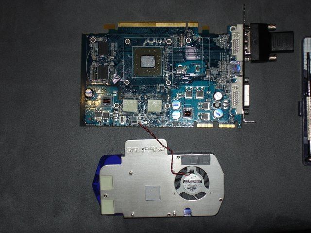

Hi,
ich bräuchte für meinen HTPC eine Wakü. Alle Teile sind woeit klar bis auf de Grafikkartenkühler. Es soll eine Sapphire Radeon 2600XT gekühlt werden. die Lochabstände sind je 44mm und diagonal 62mm. Welcher Kühler wäre zu empfehlen hab an den Twinplex gedacht da die CPU ein Cuplex XT zieren wird. Die Speicher kann ich bei der Karte wohl vernachlässigen oder gibt es einen passenden Komplettkühler für die Karte

Ich hab den gleichen Lochabstand bei meiner 8600GT ;)
Der Zern GPU war bisher der einzige der passen könnte, mehr sind mir leider noch nicht untergekommen.

Mein Problem ist zusätzlich, das die Bohrungen mit Abstand 62mm die kleinen vom Orginalkühler sind und die Schrauben wohl zu dick sein werden :(
Ich hab auf meinem Gigabyte Alphacool Nexxos GPX-N, der passt grad so!
