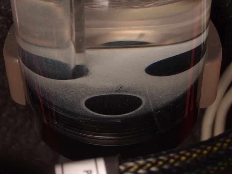

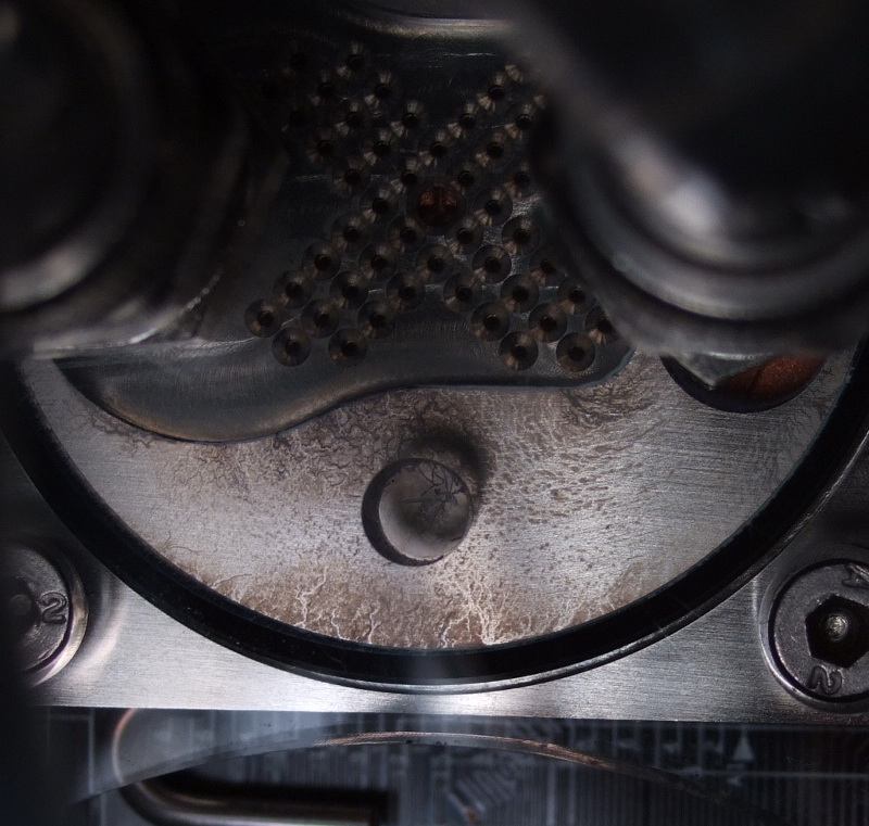

Der boden bei meinem cape 25 ist etwas weißlich, was ist das? Ist das normal?
Und: Das Leuchtmodul kann ich nur an der dritten freien Öffnung unten anschließen und nicht z.b da wo das steigrohr ist, oder? (Und dann eingang dann da wo kein rohr ist)...
ja ich hab den halt durchgespült.. bisher aber auch schon 3 oder 4 mal das wasser gewechselt. Aber was ist das weiße zeug am boden und wie bekomm ich es weg?
Und wenn ich den nexxxos zerlege kann ich dann den Kühler mit essig reinigen oder so? Das sollte ja nicht so schwer abzubekommen sein.
in den AC passt mehr wasser rein, sollten sich aber nix nehmen. Ich hatte den damals auch.. scheiße³. Kauf dir einen cape.

essig hilft ganz gut, dann am besten noch nen bissl mit ner alten zahnbürste sauber schrubbeln :d
Also nur die Kühlplatte und dann essig und schrubben? Ok.. sollte dann wohl reichen. Das plexi wird ja wohl nicht schmutzig sein.
Und auch in den AGB essig kippen? Auch wenn ich nicht glaube das es kalk ist... ich hatte nie normales wasser darin. Vielleicht kommts doch noch vom radi. Aber das geht weg, ja? :)
Und die laing kann ich auch mit essig reinigen? also den rotor und so...
alles, was aus metall ist, kannste problemlos mit essig reinigen, beim rest hilft ne ausgiebige dusche + evtl. schrubben mit der zahnbürste wahrscheinlich am meisten, danach noch mit des. wasser abspülen!
den radi würde ich schön mit essigessenz füllen, ne nacht stehen lassen, evtl. vorgang wiederholen und am ende gut durchspülen (erst mit normalem wasser, danach mit des. wasser)
Ja die Düseneinheit ist aus Metall.
Den Radi auch mit essig reinigen?? Das ist ein Thermochill, weiß nicht ob die so gereinigt werden dürfen.

Was verwendest du für wasser und zusatz? Richtiges mischungsverhältnis? so dunkel sind meine Schläuche nicht. Ist das tygon?
Infos :)
Na lecker...
Was hast du an Komponenten in der Wakü und was für Wasser/Zusätze?
Hatte nur Des. Wasser
Agb, Festplattenkühler sind Alu das andere zeug wie CPU, Mosfet, Radi und Nordbridgekühler sind aus Kupfer.
Schlauch ist Polyurethane
hab mal aussagen gesammelt ;)
Essig vllt nicht, aber 5%ige Essigsäure (gibts in jedem Supermarkt) sollte schon helfen. Es entsteht ja CuO und da Essig schöne H3O+-Ionen abgibt geschieht dies : CuO + H3O+ CH3COO- -> Cu2+ + 2H2O.
Man sollte es allerdings nich zu lange drin lassen (max. 1-2h), da sonst auch das Kupfer angegriffen wird.
Antwort: Das sich Kupferteile in der Wasserkühlung mit der Zeit dunkel verfärben ist völlig normal und nicht weiter schlimm, auf die Kühlleistung hat das keinen Einfluss. Wenn man diese Verfärbungen aus optischen Gründen entfernen will kann man den Kühler zerlegen und den Kupferboden in Zitronensäure legen. Nach ein paar Minuten (abhängig von der Konzentration der Säure und der Stärke der Verfärbung) strahlt der Kühler dann wieder wie neu.
Zitronensäure bekommt man in der Apotheke als konzentriertes weißes Pülverchen (in Wasser lösen) oder im Supermarkt in zitronenförmigen gelben Plastikflaschen.
Ebenfalls hervorragend geeignet um Verfärbungen zu entfernen ist Polieren von Hand mit einem weichen Tuch und geeigneter Metallpolitur.
Hartnäckigeren Ablagerungen kann man natürlich auch mit allen möglichen herkömmlichen Reinigungsmitteln zu Leibe rücken (Kalkablagerungen z.B. mit Essig), nur sollte man bedenken das Scheuerpulver, Stahlwolle und Drahtbürste Kratzer auf der Oberfläche hinterlassen
Vorsicht mit aggressiven Reinigern an Gummidichtungen und Plexiglas! Plexiglas ist sehr empfindlich gegenüber bestimmten Alkohol-Sorten.
Ebenfalls ist bei Aluminiumteilen mit Zitronensäure oder Essig Vorsicht geboten. Säuren greifen das Aluminium auf Dauer an.
Nach der Reinigung sollte man den Kühler mit klarem Wasser abspülen um Reinigungsmittelrückstände zu entfernen. Nach dem Zusammenbau den Kühler gründlich auf Dichtigkeit überprüfen.
