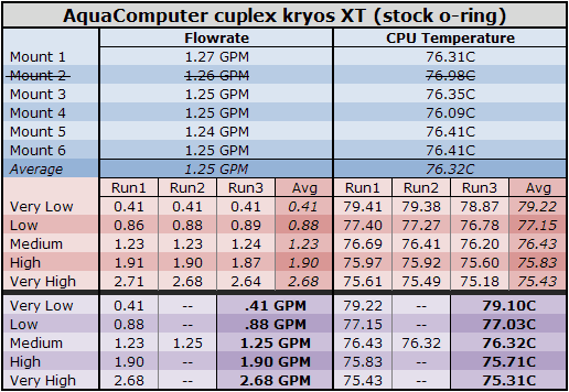

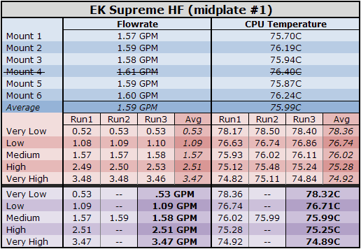

Wollte den Thread eigentlich mit dieser Kryos/flowrate Geschichte in Ruhe lassen^^ Hab aber was interessantes gefunden von dem ich glaube dass vl manche nen Blick drauf werfen möchten.
Wenn man beide Grafiken vergleicht dann wird einem schnell klar dass der EK Supreme HF eine höhere flowrate hat und dabei im Vergleich zum Kryos anscheinend immer ca 1 Grad besser ist.
Und bei den Tests mit Very Low Pumpendrehzahl sieht man auch klar dass der EK Supreme übertrumpft.
Also kann diese High Flow Geschichte ja nicht so ganz ohne sein oder?.
Aja und bitte nicht wieder meinen Kopf abbeißen wegen Ami ReviewxD
Wollte euch das nur schnell zeigen um nett zu sein:)
Die Tests wurden mit einer D5 mit Detroit Thermo Top durchgeführt.

Der EK Supreme hat in hiesigen Tests keine Chance gegen den Kyros.
Damit will ich sagen: der Kyros kühlt besser - aber vielleicht nicht mit ner D5 - aus x-mal benannten Gründen.

Der Stock Kryos hat keine Chance gegen den EK Supreme.
Nur mit dickem O-Ring bringt der Kryos ein max von <0.3 grad mehr performance zustande.
Völlig egal ob mit Laing DDC 1T or D5 der Durchluss des Kryos bleibt niedrig da es ja kein High Flow Block ist wie schon gesagt wurde und im Vergleich zum EK Supreme sieht man stark was der Durchfluss für einen Effekt haben kann.
Edit:http://www.pcmasters.de/forum/wasserkuehlung/84082-review-aqua-computer-kryos-xt-delrin.html
lol
In einem der Tests von diesem deutschen Review mit ner Laing DDC ..verliert der Kryos sogar unter 100% Load um 4 Grad gegen den EK Supreme.

Dann kauf Dir doch nen EK Supreme.
Ich könnte Dir zahlreiche Tests liefern, die das Gegenteil beweisen .... Selbst der Test von PC Masters zeigt, der XT kühlt besser.
Highflow ist ein Irrglaube - aber halte Du weiter daran fest.
