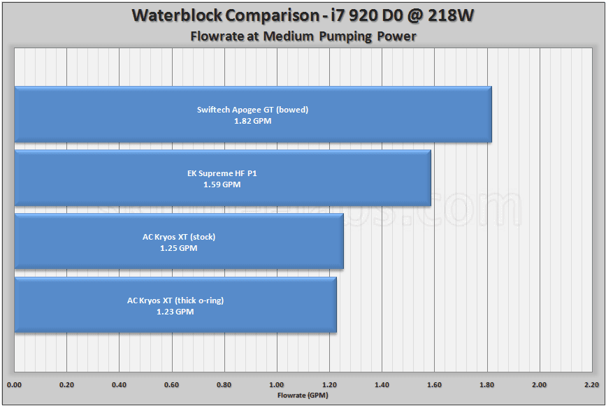

What reviews? This one by Vapor shows that it's significantly more restrictive:
Remember that flow rate scales exponentially. Thus,
1(1.59 ** 2) / (1.23 ** 2) = 1.67 = The Kyros XT is 67% more restrictive than the EK Supreme HF (Plate One).
Also, while it is flow rate that determine the temperature, the head pressure curve of the pump is what determines the flow rate. If you get a pump that has low head pressure for a high restriction loop such as yours the flow rate will be below 1.0 GPM and your temperatures will skyrocket due to laminar flow.
Finally, you don't need any anti-corrosive additive unless you plan on adding aluminum to your loop (which I would highly advise against).

Der gute Vapor lebt ungefähr zwei bis drei Jahre vor unserer Zeit und noch voll im HighFlow Wahn hat man das Gefühl ....
Besonders niedlich finde ich diesen Satz:
1GPM entspricht nicht weniger als 227 L/h! Da von der Gefahr in laminare Strömungsgerschwindigkeiten zu rutschen zu sprechen, ist schon echt heiß - zumal bei einem AC Kryos :d. So hohe Durchflüsse erreichen die wenigsten als einigermaßen leise zu beizeichnenden Waküs. In einem Kühler vom Schlage eines Kryos werden damit Re-Zahlen erreicht die jenseits von Gut und Böse sind. Wenn er dann da noch mal 2 Gallonen pro Minute drauf packt performt der Kühler effektiv vllt. noch viertel bis ein halbes grad besser (wobei bezweifelt werden darf, dass er das trotz guter Messtechnik wirklich auflösen kann), aber für die benötigte Pumpe muss ein Schallschutzbunker her oder die Wakü wird direkt ans Hauswasserwerk angeschlossen :d.
Das ist von laminarer Strömung so weit entfernt, dass man sich schon am Kopf kratzen muss und sich fragt wie sich wohl die "Zündung" einer normalen Wakü in den USA anhört und ob man dabei vllt. Gehörschutz tragen sollte :d
Zu seinen etwas gutgläubigen Ansichten bezüglich Korrosionsschutz wurde bereist alles gesagt ;)
Der ist auch schön. Der Durchfluss bestimmt also offenbar allein die Temperatur - interessant! :d

Im grunde hast du Recht, dass sich mehr Durchfluss nicht lohnt, da für mehr Durchfluss auch teils erheblich mehr Abwärme über die Pumpe in den Kreislauf gelangt.
Wie im Diagramm von Vapor zu sehen, sinkt die temperatur beim HK 3.0 LT um 4K zwischen 0,4 und 1,6 gpm (respektive 90 und 360l/h)...
Das heißt aber nicht, dass die 4K für die CPU einen Unterschied machen würden...
