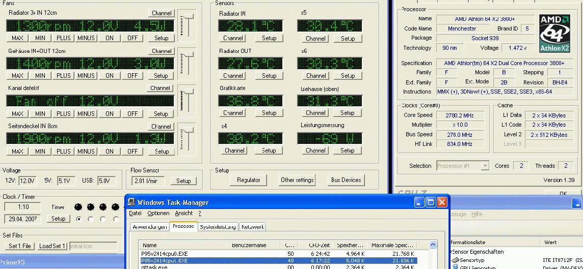

Für die Akademiker/Korinthenkacker unter den Anwesenden :eek: darf ich an dieser Stelle anmerken, dass ich in meinem System sowohl am IN (dem vermeintlich wärmsten Punkt der WaKü zwischen dem letzten Kühler und dem Radi), als auch am OUT (dem kältesten Punkt im Kreislauf) Temperatursensoren am Radiator angebracht habe und die zeigen mir einen Unterschied von 0,5° an. Ich habe sie vorher kalibriert, indem ich zumindest alle auf den selben Wert eingestellt habe.
Für mich stimmern also beide Aussagen:
1. Die Temperaturen vor dem Radi sind geringer als die nach dem Radi (ist auch irgendwie logisch - wozu hätte man ihn sonst).
2. Die Temperaturen sind überall im System gleich (weil der Unterschied vor->nach einer Komponente einfach vernachlässigbar gering ist).
:bigok:
