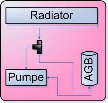

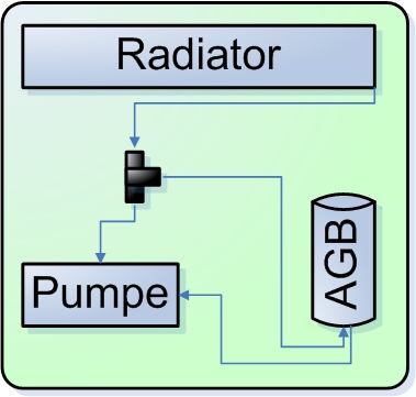

So, will meinen jetzigen Kreislauf per T-Stück teilen, um dann den 2. Eingang der Laing zu verwenden. so sieht es momentan aus:
http://www.abload.de/thumb/verschlauchungzu2.jpg
Variante A
http://www.abload.de/thumb/verschlauchung2jgg.jpg
Variante B
http://www.abload.de/thumb/verschlauchung36wm.jpg
Welche ist eher zu empfehlen?
Meiner Ansicht nach sind das 2 Varianten der selben Stelle im Kreislauf.
Du hast bei beiden Varianten das T-Stück nach dem Radi(out) und es teilt den Kreilslauf dann auf 2 Stränge, nämlich Pumpe(in) und AGB(in).
Der einzige Unterschied ist jetzt wie drehst du das T-Stück und an welche Stelle (eher zum Radi, oder eher zum AGB/Pumpe) verbaust du es.
Ich würde Dir empfehlen die Fließrichtung zwischen Radi und Pumpe gerade zu machen und davon abzweigend (das Wasser muß also um die Ecke) zum AGB. Siehe Anhänge (grün=gut, rot=schlecht). Ansonsten ist die Position davon abhängig wo es im Gehäuse gut hinpaßt.

So wuerd ich das auch Vorschlagen, allerdings ist es meiner Meinung nach besser, wenndu die verzweigung wenn moeglich an einer waagerechten Stelle einbaust, das T-Stueck umgedreht einbauen, sodass die Abzweigung zum AGB nach oben zeigt. So sammelt sich die Luft wohl schneller im AGB.
@ Baraka
Bei dir richtet sich das T Stueck nach dem Gesichtspunkt des kuerzeren Wegs fuer die groessere Wassermenge/t? Oder wo siehst du da noch den Vorteil?
