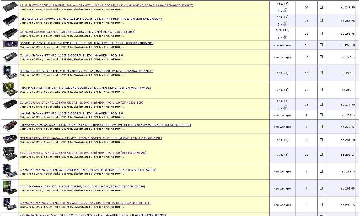

Hi,
Habe vor mir ne GTX470 zu kaufen und leider weiss ich nicht welche ich kaufen soll wegen der kompatibilitet zum kühler.
Würde gern den kühler von A.Computer drauf bauen.
Aquatuning - Der Wasserkühlung Vollsortimenter - Aquacomputer aquagraFX für GTX 470 und GTX 465 (GF100) G1/4, vernickelte Ausführung Aquacomputer aquagraFX für GTX 470 und GTX 465 (GF100) G1/4, vernickelte Ausführung 12379
Leider habe ich nicht so viel ahnung und möchte kein fehler machen beim kauf der karte.
Danke für info.
