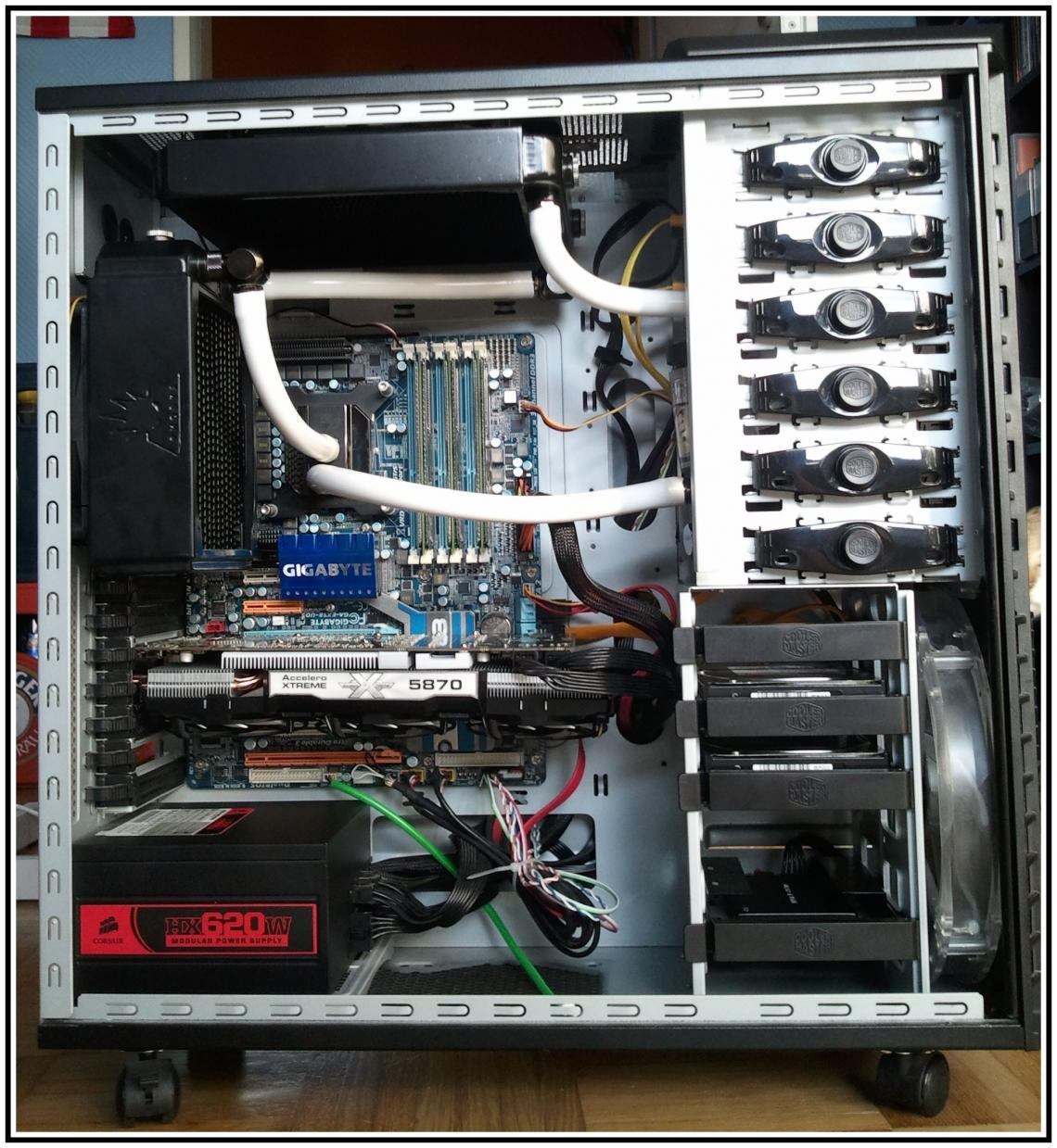

Welche Pumpe hast du und poste bitte mal ein Foto deines Gehäuses mit offener Seitentür! Dass du wirklich ein neues Gehäuse brauchst bezweifel ich nämlich stark.
Das Geld ist besser in andere Dinge investiert.
ok mal rauskrümeln :fresse:
das is die Pumpe :( (älteres Bild)
entschuldigt wegen der Größe
1. entsprechen die Fotos nicht den Forenregeln (max. 900*900)
und
2. meinte ich eigentlich eine Totale deines Gehäuses. ;)

Habs auch im laufenden Betrieb probiert.

Jo, gebracht hats wenig.
Aber die Radis langweilen sich auch ein wenig.
Ist aber schon lustig, die CPU hängt idle immer so um 40° bei jedem Kern, springt unter Last auf genau 60° hoch und pendelt sich dann nach 20 Minuten bei 62-64° ein. (aktuell bei 24° Raumtemp)
das gleiche Verhalten wie bei Noctua, nur eben 2-3° weniger. Für schlappe 350€ :d
Nimm bitte das Bildzitat heraus! Fotos dürfen erst auf der nächsten Seite erneut erwöhnt werden. ;)
