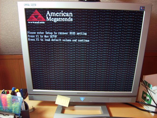

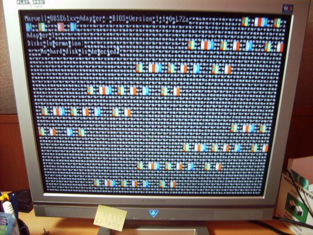

mist.... hab den kühler gelockert, aber immer noch striche...
oh nein, ist die graka kaputt???
striche und ähnliches deuten meistens auf ram hin (auf der graka), du hast 2 drin oder wie war das?
@alpha
gelsen hab ich's schon, nur woher soll ich wissen wo dein Opa wohnt?
Kann ja sein, dass du z.b. 100km entfernt wohnst ^^
hat nichts gebracht, eine läuft gar nicht - die andere getrichelt
attachment.php
attachment.php
wie? die eine läuft nicht?
dann scheint wohl was ausgelaufen zu sein (welcher zusatz?)
bitte alle karten demontieren und säubern.
wie meinst du "welcher zusatz"??
was soll ich denn säubern? Die paste?
Er meitn dass irgendwo Kühlwasser ausgelaufen ist und du die karten demontieren und gründlich reinigen + Trocknen sollst - Right? :)
Ofen;50°;2h ruft :d
aber ich nirgenswo wasser austreten sehen, war alles knochentrocken??
wie VDC schon sagte, evtl. haben die RAMs was abbekommen.
Bau den Kühler mal ab und schau dir die Bausteine mal an, ob Ecken oder Kanten abgebrochen sind.
Schau dir auch mal die Lötstellen an, ist da was lose oder sind da kalte Lötstellen?
alles durchgeschaut - nichts gefunden
alle bausteine sehen gut aus,
als ich die kühler zum ersten mal montiert habe, hatte ich die wohl zu eng, weil sich die karten am pci..stecker etwas verbogen hatten, hab aber ja schon demontiert und wieder daruf ohne zu verbiegen - ob es an derersten montage lag?
aber finden kann ich nichts.
die scheinen wirklich beide einen abbekommen zu haben. wie?? Kann ich mir nicht erklären.
Hab jetzt bei beide die originalkühler wieder eingebaut, leider alles so geblieben...
wenn es morgen noch so ist, hoffe ich einfach das ich sie auf garantie einschicken kann.
Dann lasse ich sie lieber so laufen...wenn das so komplieziert und empfindlich ist
