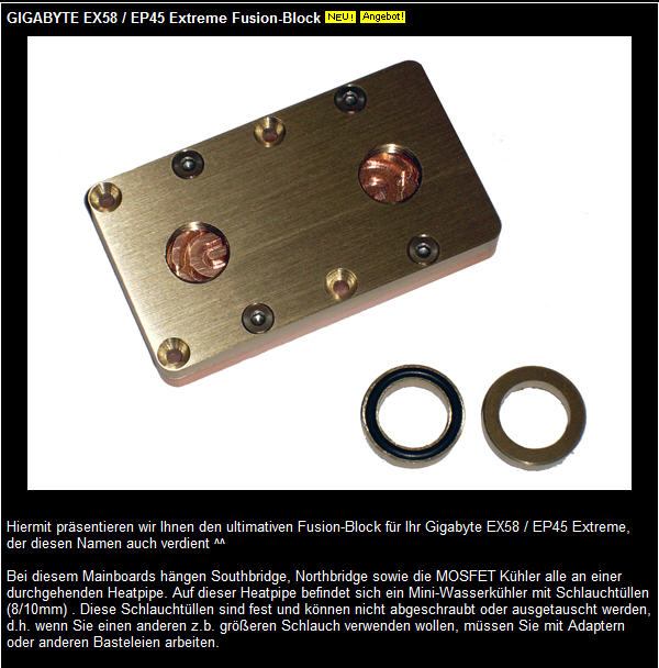

Nein es sind zwei vormontierte Tüllen, links neben der Hybrid Silendpipe..also ich brauche ja dann noch zwei Tüllen um die anderen Enden zu montieren, ich hoffe das der 16/10 Schlauch auch für die Tüllen vom Board passt.

Als Anschlüsse verwende ich Perfect Seal Tüllen..und ich lese gerade in der Anleitung der Schlauch muss innen einen Durchmesser von 7.5mm und aussen 10mm..haben..Frage kann ich zu dem DD 16/10 Schläuchen auch noch zusätzlich diesen benutzen. Ich werde das mit der NB lassen weil ich gerade die Info bekommen habe das das eh nichts bringen wird..weil bei dem Board eine echt gute Kühlung eingebaut wurde..und das werden alle Gigabunten berichten können.
Also es gibt nun 2 Möglichkeiten:
1.) Du verwendest die vormontierten Anschlüsse nicht, stattdessen müsstest Du die gesamte Heatpipe durch entsprechende Kühler ersetzen (Garantieverlust) oder Du bindest das MB überhaupt nicht in den Kühlkreislauf mit ein.
2.) Wenn Du unbedingt die vormontierten Anschlüsse verwenden willst (also Dein MB, so wie es ist unter Wasser setzten willst), dann brauchst Du folgendes (finde ich zwar keine so elegante Lösung, aber was soll's):
a.) ein kleines Stück von diesem Schlauch PVC 10,3/7,5mm Flexible
b.) ein Stück von diesem Reduzierer von 10mm auf 8mm
c.) und zu allerletzt brauchst Du zur Sicherung noch entsprechende Schlauchschellen oder zur Not tut es auch Kabelbinder: zwei Stück Größe 8-10 mm und ein Stück Größe 15-17 mm)
Immer pro Tülle gerechnet! (sprich alles mal zwei)

@Chris19827
Nimm doch einfach den Fusionsblock von Mips, die perfekte Lösung gegen Anschlußprobleme. Habe ich übrigens auch verbaut. Garantieverlust? Nö.
