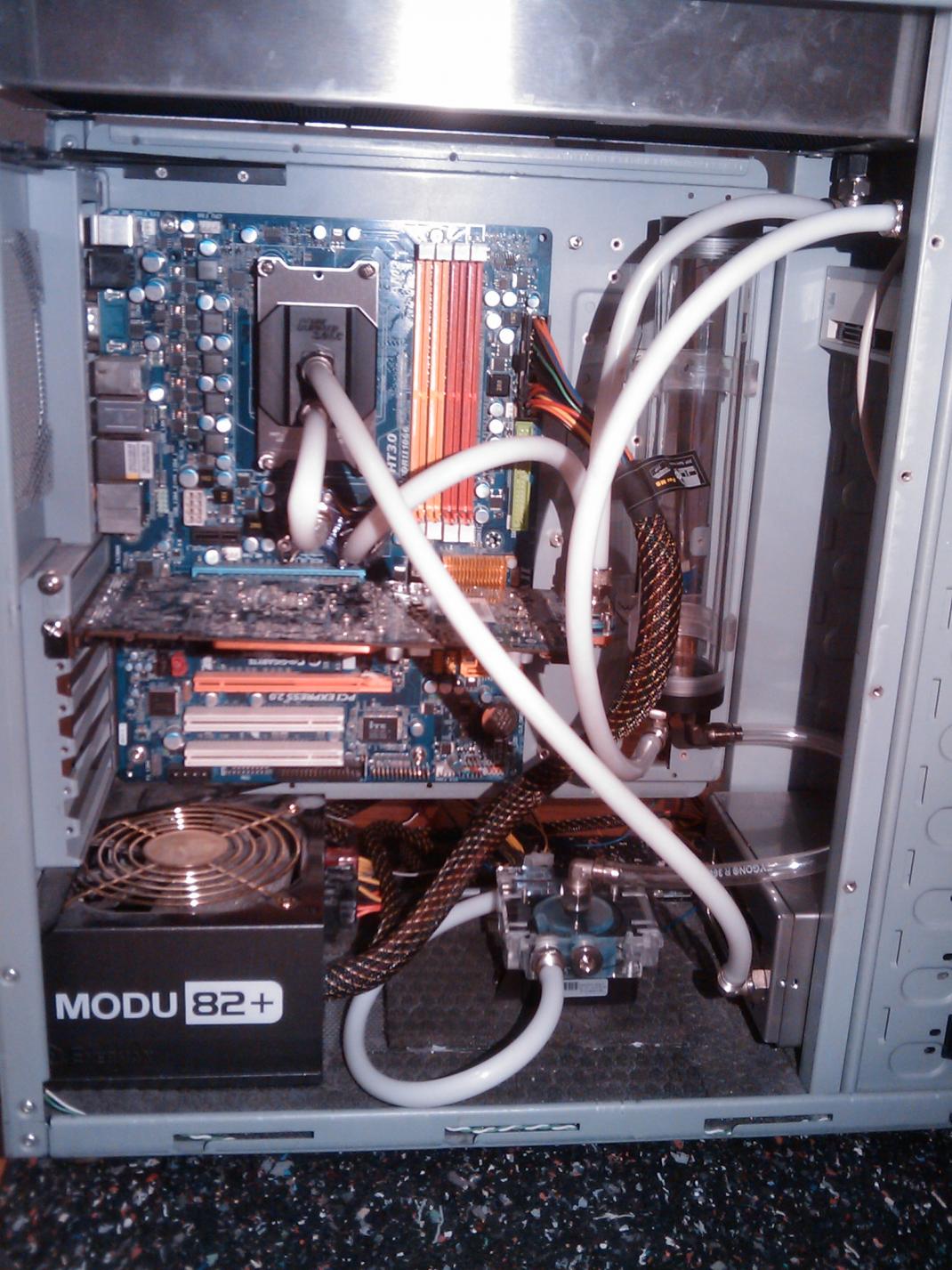

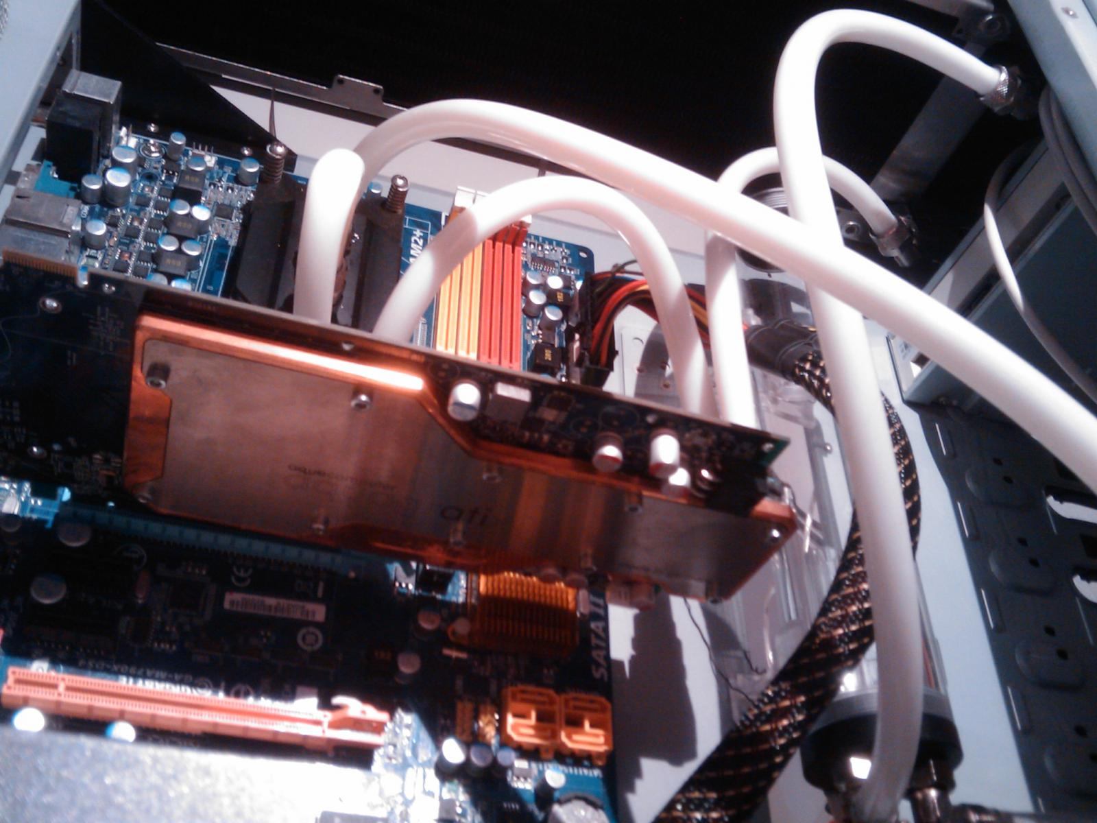

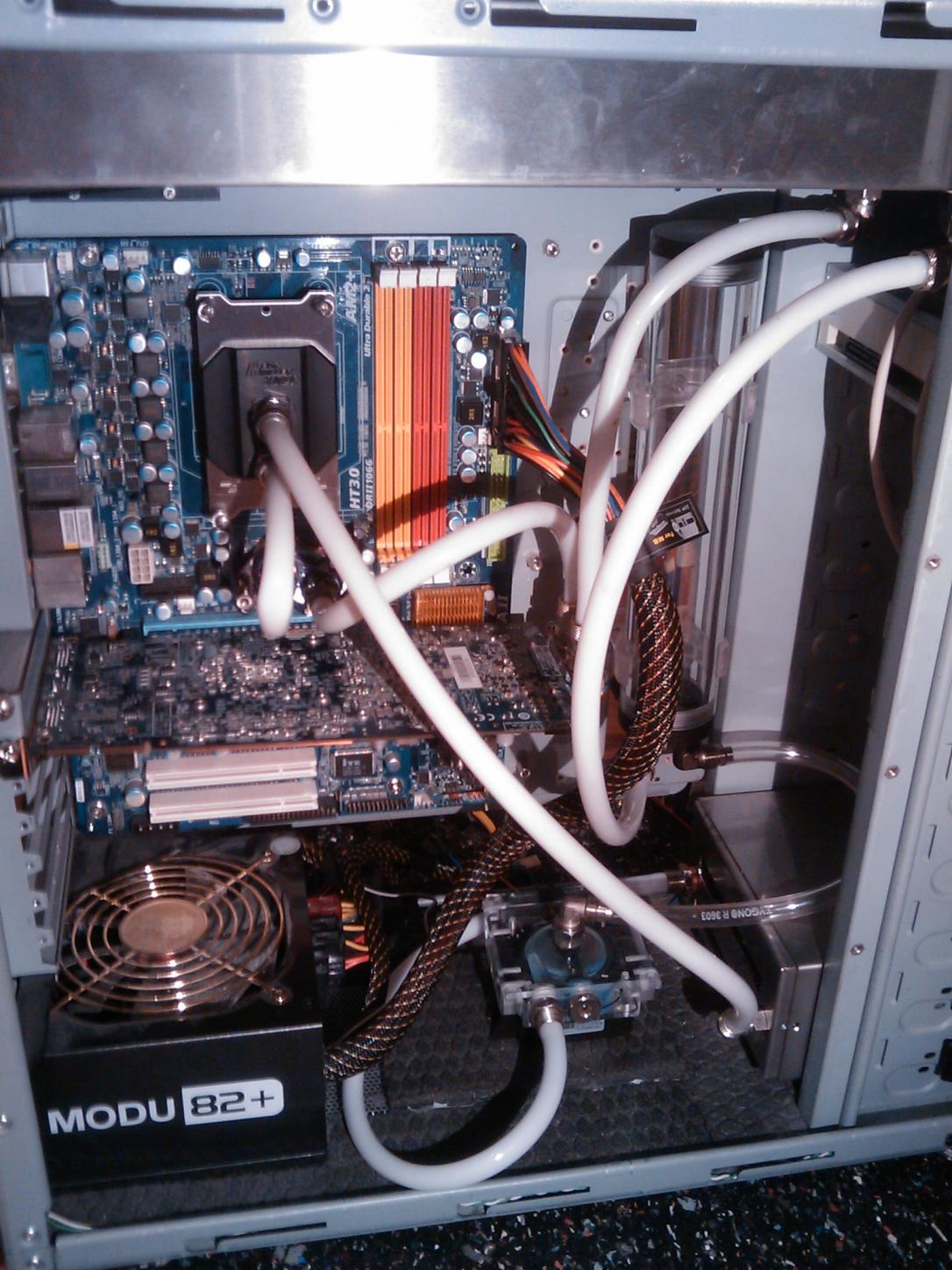

drproctor, ich bau doch nicht das logo falschrum ein xD hatte mit auch schon gedacht ob ich den nicht einfach drehen soll, aber nu ists fertig und ich hab KEINE lust mehr. das hat mir mal spass gemacht, aber diese schraubverschlüsse, so sicher sie sind, nerven nur noch. ich will endlich wiedern laufenden pc und einfach nur zocken und surfen. ich glaub ich nutz das noch 1-2 rechner generationen und dann steig ich wieder zurück auf luft ^^
bis dahin:
vor allem, dass die pumpe nu unten liegt und man sie schön rausziehen kann durch die winkel zum ablassen und hdkühler aufmachen, gefällt mir.

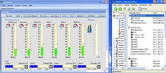

@Reaver&DrProctor
Hi, also ich habe zwei Screenshots gefunden. Allerdings im Idle,
einen aus dem QX9650@3,5GHz und aus einem X6800@3,5GHz
Der QX zeigt tatsächlich mehr als 5°C Delta. Position der beiden Messfühler: vor dem ersten Radiator und hinter dem letzten Radiator. Aufgrund des Datums der Aufnahme könnte es aber auch sein, das damals nur ein 360er Radiator das System gekühlt hat.
Da diese Konfiguration (QX9650 + 2GTX285 + 780i) Geschichet ist, kann ich nur an der nächsten Konfiguration die Sensoren eichen/kalibrieren um die Aussage zu untermauern oder in die Luft zu blasen.
Der X6800 hat tatsächlich im Idle nur 1°C Differenz (X6800, 9800GTX, Mainboard mit Kühlung, 1*360 + 1*120er Radiator), wenn ich die Komponenten mit Prime95 und Furmark belaste, dann steigt natürlich die Wassertemp. und das Kalt/Warm Delta erhöht sich auf knapp 2-3°C.
Die Warmwassertemperatur erhöht sich um ca. 9°C. Aber das ist OK.
Ich denke nicht, das meine Temperatursensoren Müll messen. Exakt ist zwar was anderes, aber bisher habe ich die Angelegenheit auch eher sportlich denn wissenschaftlich gesehen.
Aber ich werde mich diesbezüglich anpassen.
Den Stresstest habe ich aktuell durchgeführt und hinzugefügt.
