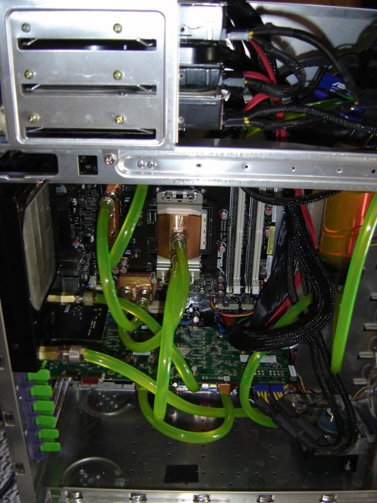

Ich dachte mir schon das das geht, aber da verlierst du etwas Stauraum vorne.
Für mich wäre das nichts, da ich noch ne Lüftersteuerung usw. hab.
Aber sag mir mal wie du den befestigt hast. Ich hab meinen Dual an diese einschiebbare Lüfterhalterung, in die man auch Festplatten einschieben kann, befestigt. Leicht modifiziert und es hebt :)
Und Zeig mal Bitte mehr Bilder deines Systems, es würde mich mal Interessieren wie du den Armor und Wakü verbaut hast.. :wink:

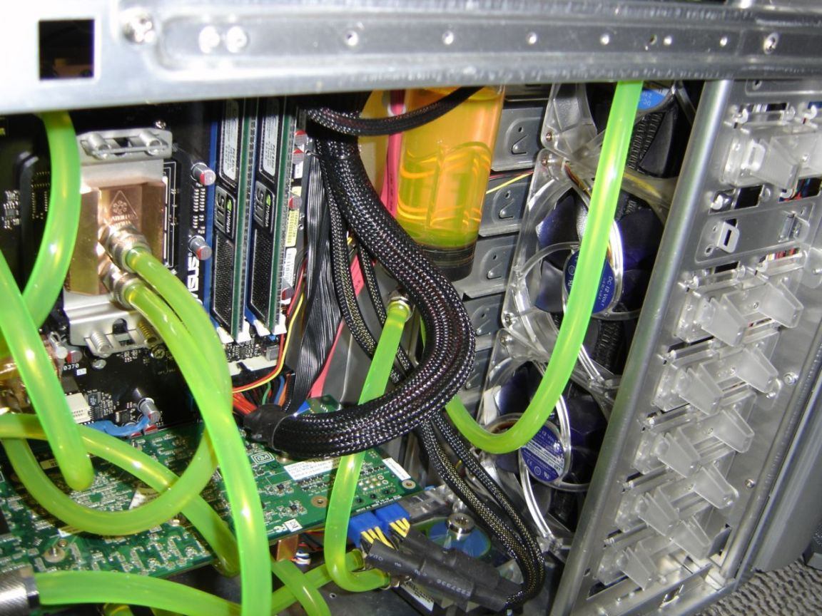

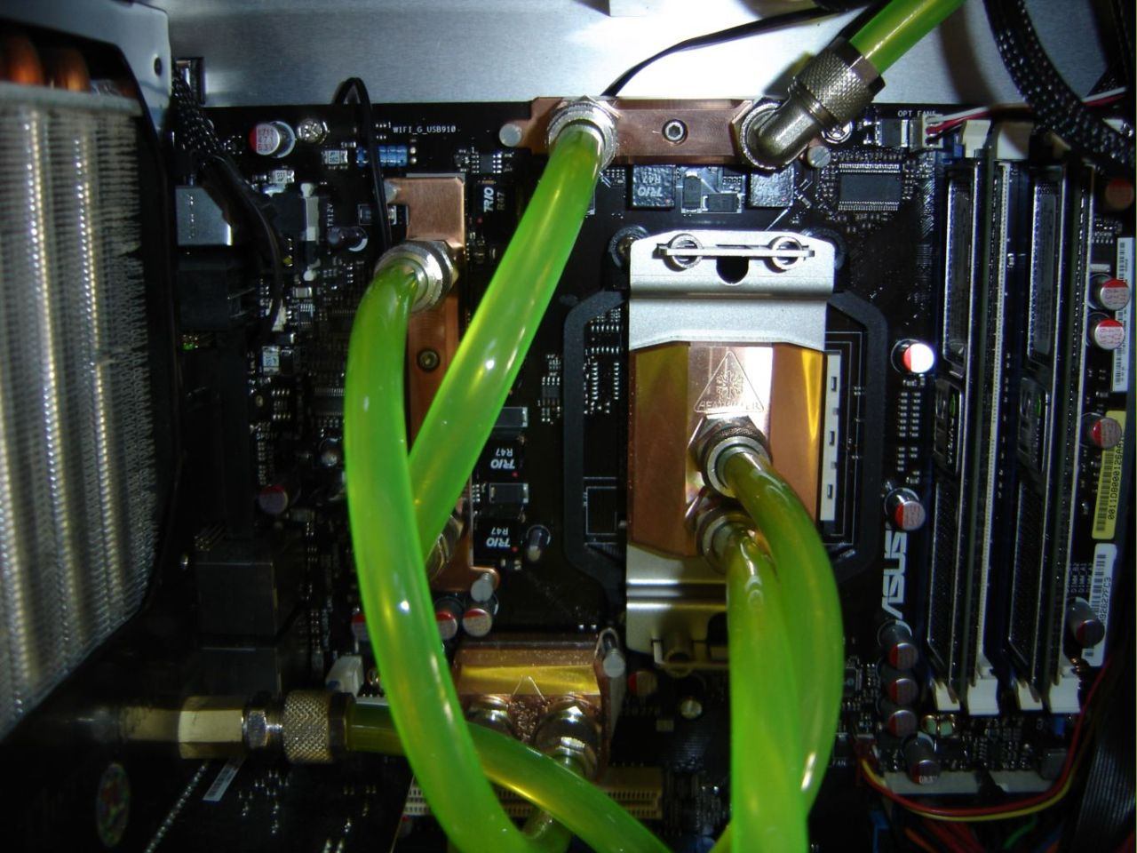

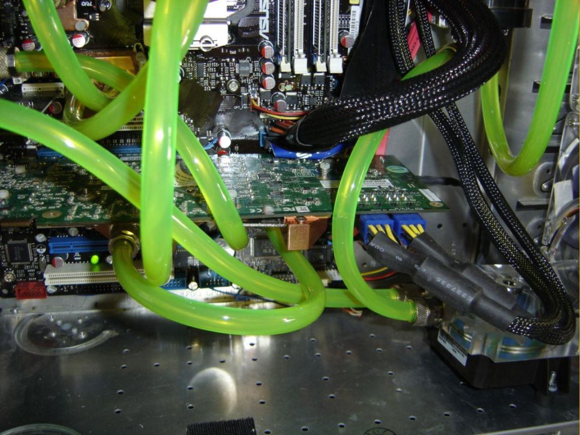

Tja also festgemacht habe ich den Radiator mit zwei Lochlechen die ich gebogen hab und dann habe ich ihn links und rechts im Gehäuse verschraubt. Tja und noch ein Paar Pic`s bin glaube ich aber nicht der geborene Fotograf...:fresse: :d

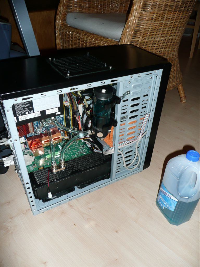

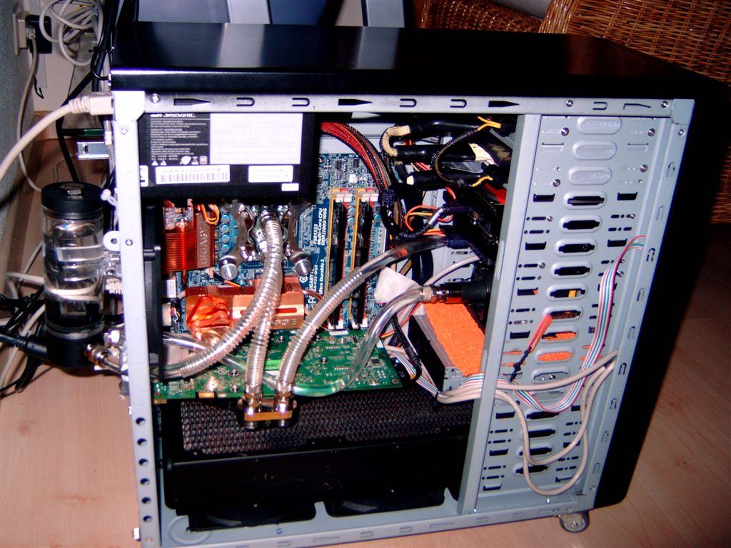

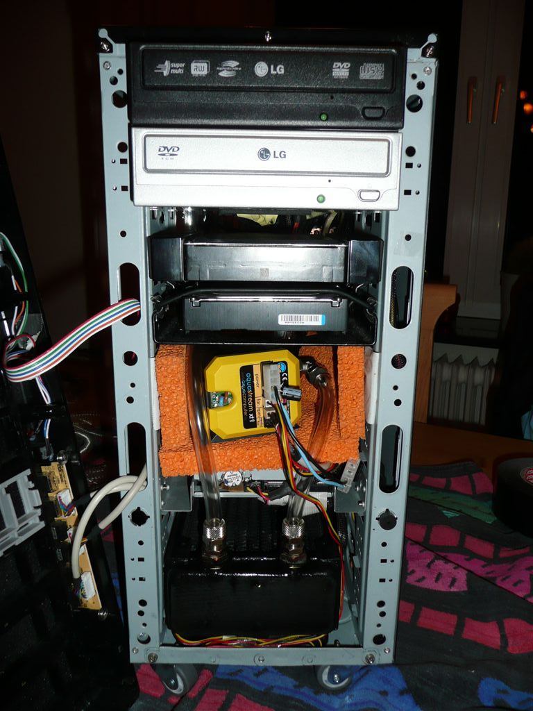

Wenn man wirklich will (und keine PCI-Karten und keinen Biosreset-Jumper braucht :fresse:) kriegt man da sogar einen Thermochill Triple in den Boden rein.
Wirklich empfehlen kann ich die Bastelei aber eigentlich niemandem ...
Aber ein Magicool Slim sollte dann ja wohl überhaupt kein Problem sein :lol:

Thermochill im Boden (rausblasend) + 1 Single hinten (reinblasend) + 1 Single oben (reinblasend) möglich, wenn man auch das Netzteil modifiziert (Lüfter reinblasend). Habe die Singles zwar noch nicht, aber das könnte ein dickgeschriebenes noch sein ;)
Das Problem mit dem CMos-Reset ist durch ein nach vorne geführtes Adapterkabel lösbar, nicht aber die verlorenen PCI-Plätze :fresse:
