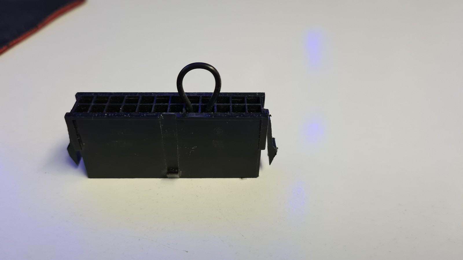

Ohne Brücke startet das Netzteile nicht.
Nutze immer ein externes Netzteil zum Befüllen und entlüften.
es geht mit dieser ATX-Brücke, die ich früher eingesetzt habe oder aber auch mit einem externen 18Watt Netzteil welches ich schon ein paar Jahre verwende. Dabei ist der ganze Rechner bis auf die Pumpen stromlos.
Oder eine Brüoklammer/ Draht in 2x GND/ Ground, davon rate ich jedoch explizit ab wenn man keine Ahnung von der Materie oder zwei linke Hände hat da es hier gefährlich werden kann/ ist.
Die Brücken kosten zudem nicht viel und sind langlebig.
Wenn du die Möglichkeit hast, dann schaff dir zum Basteln ein Notfallnetzteil an mit dem im Schlimmsstfall der PC gestartet werden kann 600-700W falls das primäre mal nichtmehr möchte.
Kannst damit auch viel anderen Unsinn treiben z.B. befüllen.
