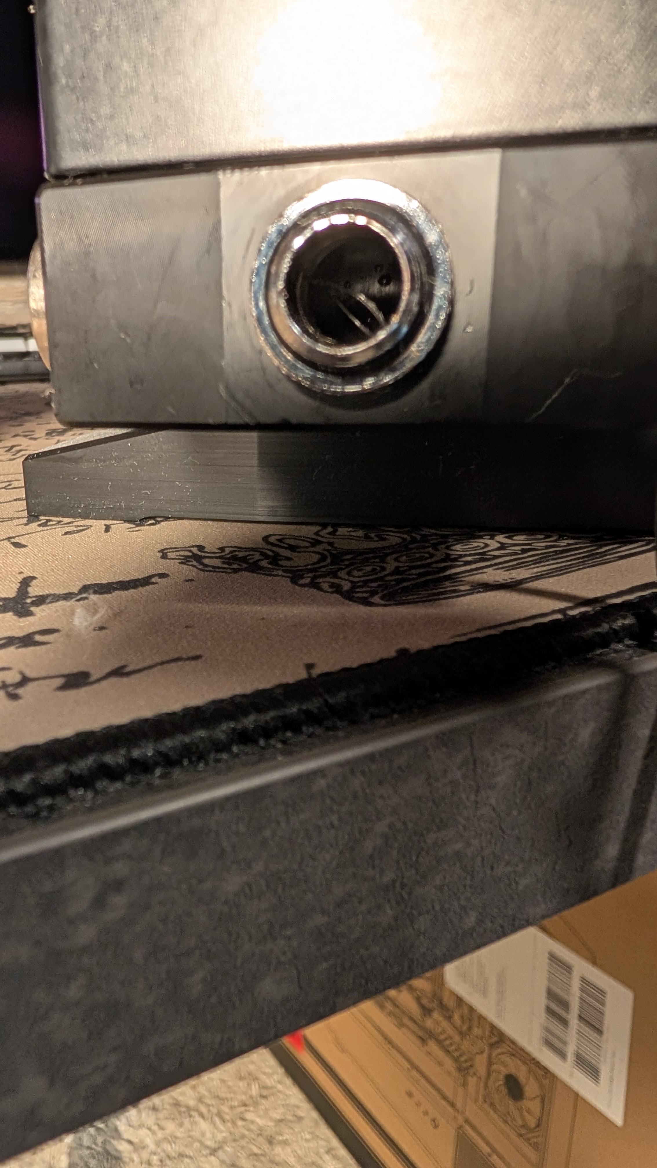

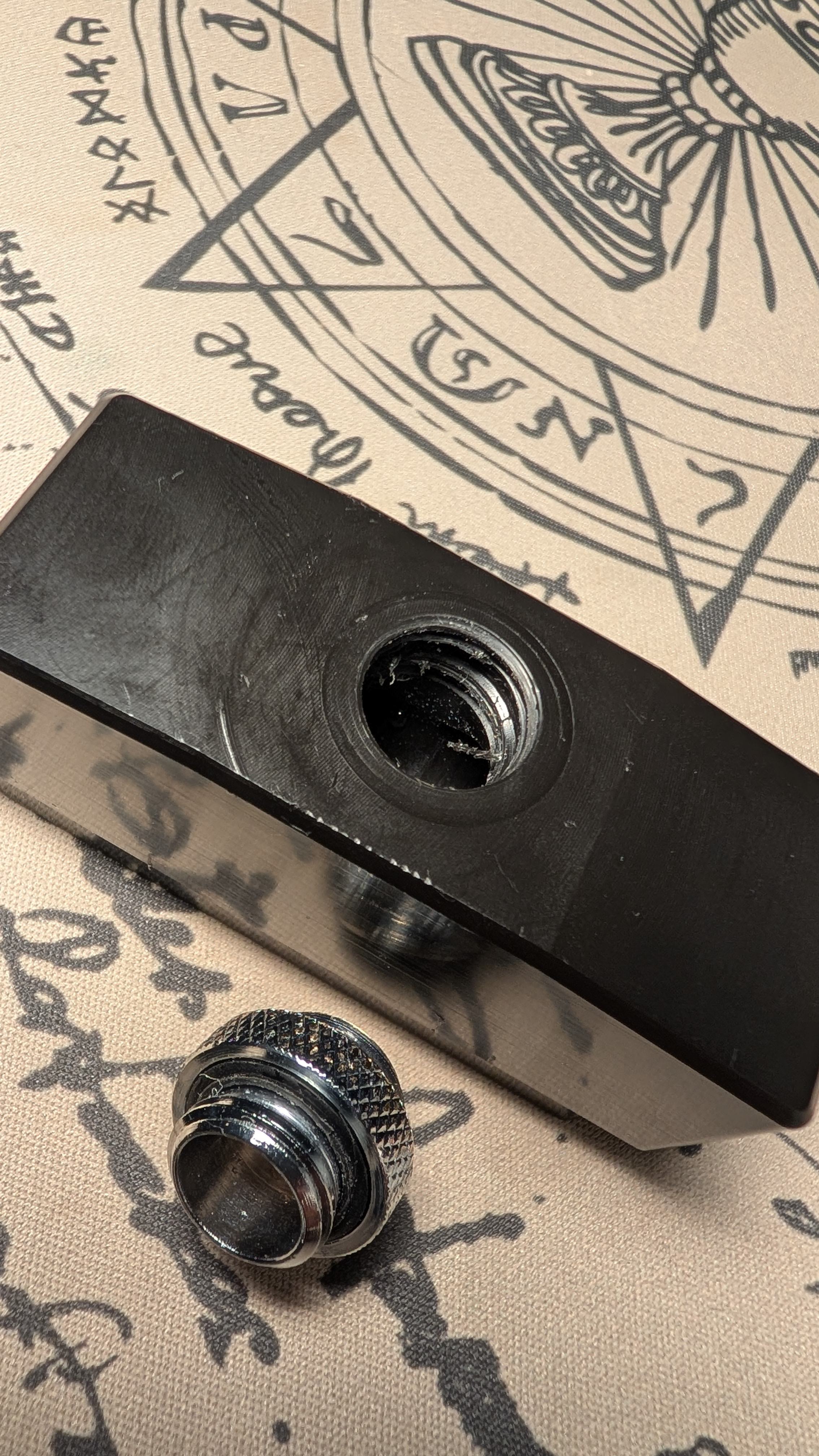

Das sieht tatsächlich merkwürdig aus. Warte mal ab, was der Verkäufer sagt. Wenn der Anschluss wirklich kaputt sein sollte, könnte man bei WC anfragen, was die Reparatur kosten würde, was dann im Idealfall einfach der Verkäufer übernimmt. Der Acetalblock ist soweit ich weiß nur gesteckt, allerdings ist das Gehäuse vernietet. Mit einem gebrauchten & reparierten 420er wirst du aber immer noch deutlich günstiger kommen, als mit nem neuem 400er, der allein schon 300€ kostet... .
Aber wie gesagt, durchatmen und ruhig bleiben. :) Wird sonst nicht einfacher und stresst vor allem dich selbst.
Vielen Dank für deine Hilfe und Zeit. (y)
Durchatmen ist nicht, bin sowas von angepisst. Hab das Teil wieder verpackt und warte was der Verkäufer schreibt.
Verpackt wurde auch nicht richtig ^^
Ich hab mal den Support von Watercool angeschrieben und gefragt was das ca. kosten würde.
Besorg dir einen Linksausdreher. Entweder im Baumarkt/Eisenwarenladen oder Online. Oder vielleicht hast du einen Nachbarn wie ich, der sowas da hat :d
Damit sollte es gehen.
Danke für den Tipp, aber was bringt mir das ,es dreht sich ja. Nur kommt es nicht raus. Es dreht sich nach links und nach rechts. Ist irgendwie unlogisch da es sich nicht um ein drehbaren Doppelnippel handelt und selbst wenn ich es schaffe ihn raus zu drehen, wie wird das Gewinde aussehen?
Mir ist das zu unsicher, nachher sitz ich auf den Kosten.
Der Verkäufer nimmt ihn zurück. Toll, ich habe mich gefreut wie ein kleines Kind.

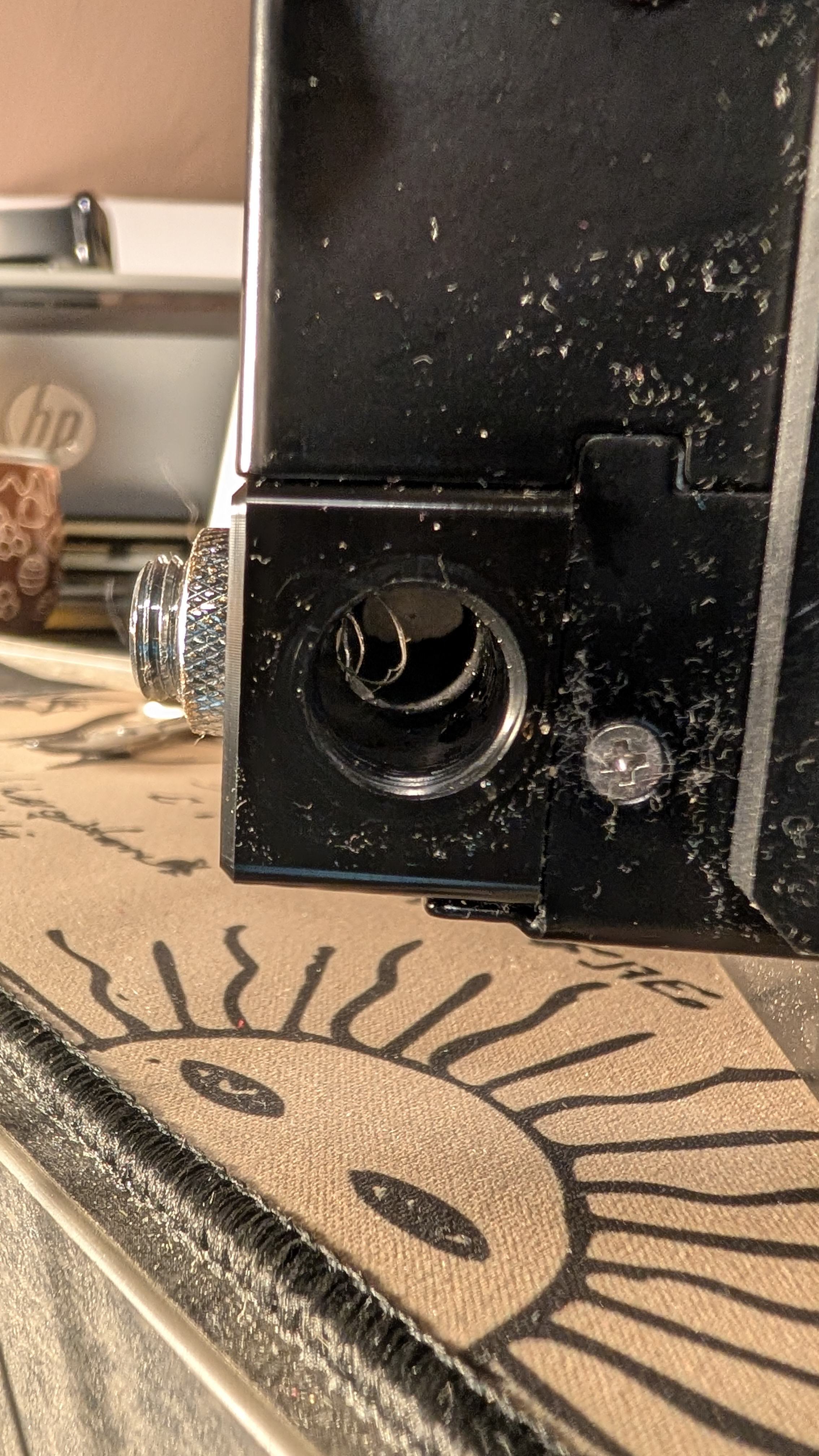

Ich hab noch ein Foto da sieht man eindeutig das das Gewinde hinüber ist. Schade, der Mora sieht so gut aus 🥰
Sehr staubig
da gehört schon ziemlich viel stupide gewalt dazu, so ein delrin gewinde zu schrotten.
vermutlich kann man das für nicht allzuviel Euro reparieren, dann ist er besser als vorher.
Eventuell lässt sich der Verkäufer ja darauf ein die reparaturkosten zu tragen
Kurzes Update,
der Markus von Watercool hat sich bei mir gemeldet und er sagt man kann das Terminal ganz einfach tauschen. Kostet 24,95€ mit den ganzen Dichtungen.
Und einbauen soll auch sehr einfach sein, die Kreuzschrauben lösen........trotzdem bin ich unsicher ob ich es machen soll. Was ist wenn das eine Problem gelöst ist und dann der Mora irgendwo leckt ^^ Bin verunsichert und fühle mich verar........
Der Verkäufer sagt, er habe den Anschluss vergessen ab zu machen ^^ Naja, wenigstens nimmt er ihn zurück.

Ich kenn jetzt den genauen Aufbau des Moras nicht, aber ich stelle es mir jetzt nicht übermäßig schwer vor andere, eventuell problematische Stellen zu identifizieren.
Bei Zeifeln auf alle Anschlüsse einen Verschluss drauf, Drucktest starten und ab damit in eine wassergefüllte Box. da wo Blasen aufsteigen ist :poop:
Der massakrierte Anschluss ist vermutlich das einzige/größte Leck, aber ich würde erwarten, dass man sich hierfür für den Drucktest provisorisch mit ein paar Metern Klebeband aushelfen kann.
Wenn der Verkäufer dann noch 40€ (25+Versand+unkosten) runtergeht wärs zu überlegen.
Edit: wenn ich das richtig sehe, sind das eh nur die beiden terminals, die undicht sein können, oder?
Außer natürlich jemand hat ein Loch ins Metal geschlagen....
Also wenn du so schiss vor einer Undichtigkeit hast, dann solltest du das ganze Thema vielleicht lieber lassen oder das nächste mal einfach neu kaufen 😂
Bestell das Teil, löse die 2-4 schrauben, bau das neue Teil ein und gut.
Dem Verkäufer noch ein paar Euro rauslaiern für den Aufwand und die Kosten und dann hast du doch einen guten Mora.
Und wenn du noch auf Nummer sicher gehen willst, dann machst noch einen Drucktest wie @citsejam schon gesagt hat.

Das Teil geht ganz einfach runter. Das bekommt jeder hin.
Und der Übeltäter
Nach fest kommt ab.
Also geht er doch nicht zurück?
Hm. Zur Not könnte man auch auf G3/8 aufbohren und ne Reduzierung verwenden.
Dazu benötigt es in Summe nen 15.25mm Bohrer (der sich wiederum in den meisten Maschinen nicht spannen lässt), nen 3/8" Gewindeschneider und ein Adapterstück.
Ziemlich problematisch und teuerer als die Reparatur.
Wenn man das Werk-Zeug jedoch hat (1/4" Gewindeschneider ist immer praktisch :) ), könnte man auch mal versuchen mit nem 1/4" Gewindeschneider die kläglichen Gewindereste wieder aufzupeppeln.
Da scheint ja fast noch genug Material da zu sein, dass ein Anschluss wieder hält
Ja gut, da ging ich von meinen Möglichkeiten aus... Nen Gewinde in POM/Acetal oder wie man es auch immer nennen mag zu retten halte ich für schwierig bis unmöglich. Pauschal hätte ich auch nur mit 15.0 gebohrt. Ist ja nur "Plastik" ;-)

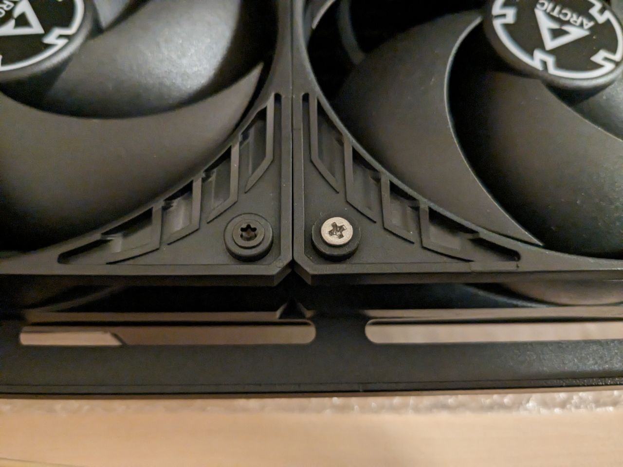

Wenn du schon dabei bist, kannst du auch den Fön greifen und die Aufkleber von den Arctic runter holen ;)
Also bleibt das Teil doch?
Da du ihn auseinander genommen und die Schrauben bemalt hast?

Hab ich bei einem 120er gemacht und das ging auch gut ab, aber irgendwie gefällt es mir nicht :unsure:
Ich dachte an Aufkleber, die gibts bei Amazon in der Größe 38, aber ich denke es wird ein anderes Schwarz sein.

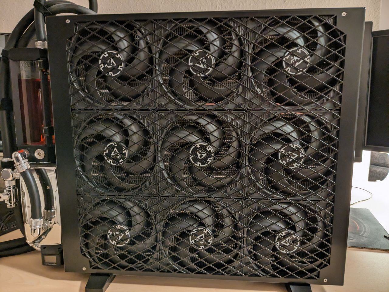

2x P14 Lüfter muss ich tauschen, die schleifen bei niedriger Umdrehung, ab 560 nicht mehr ^^. Ansonsten laufen die restlichen Lüfter bei ca. 375 super leise und ich bin zufrieden.

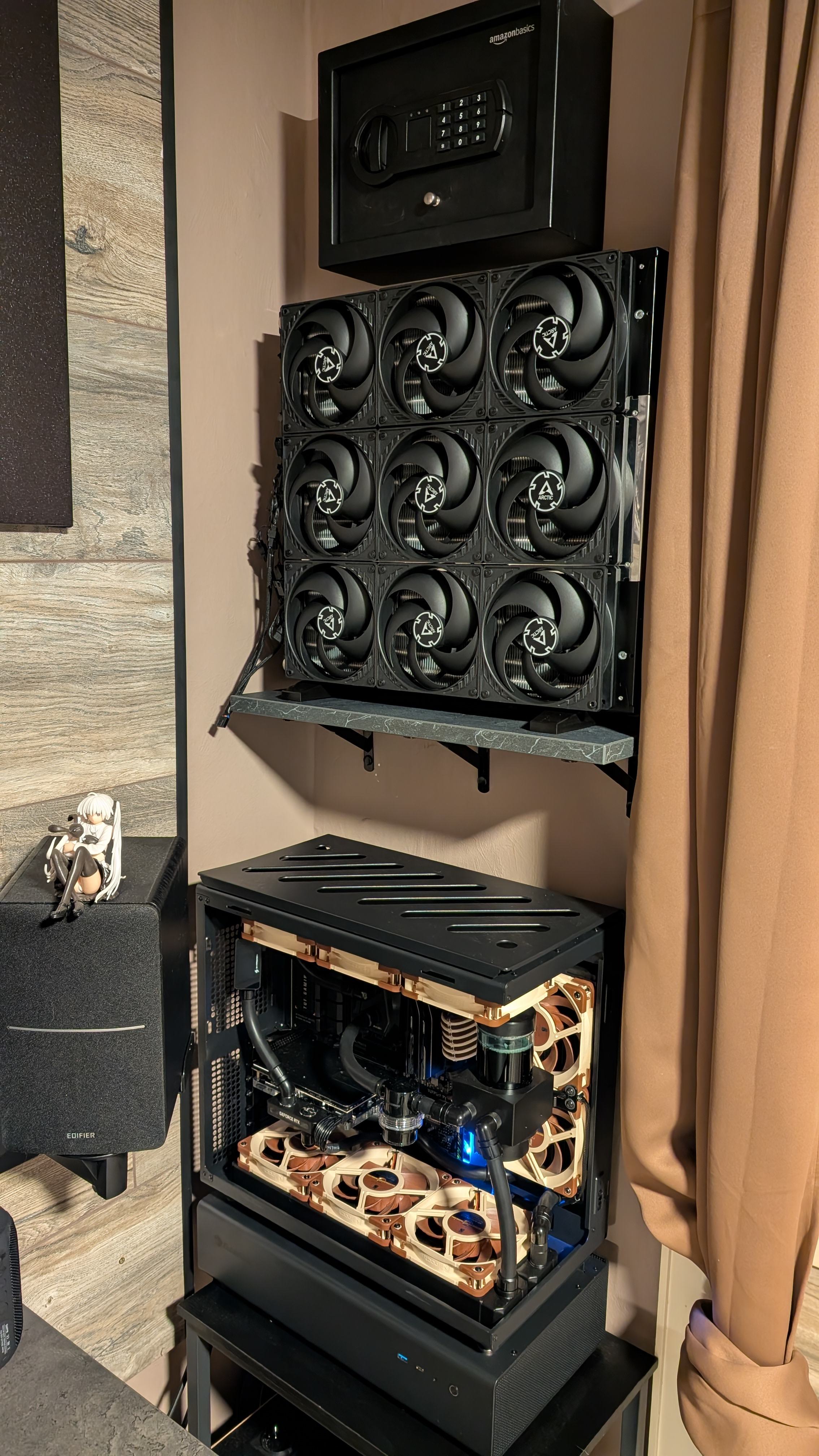

Keiner mehr bastelfotos ?
Smiley 🤓🙈

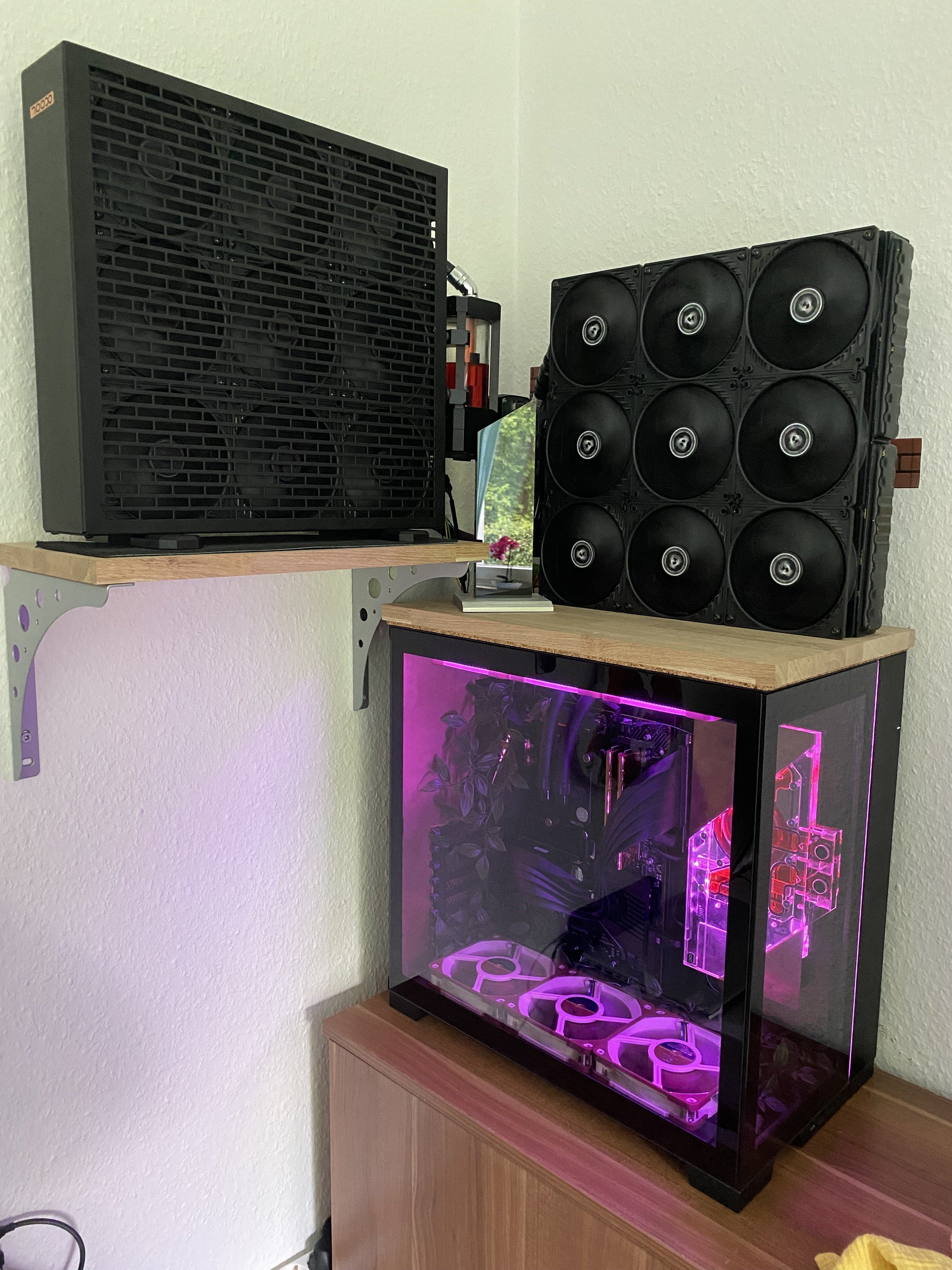

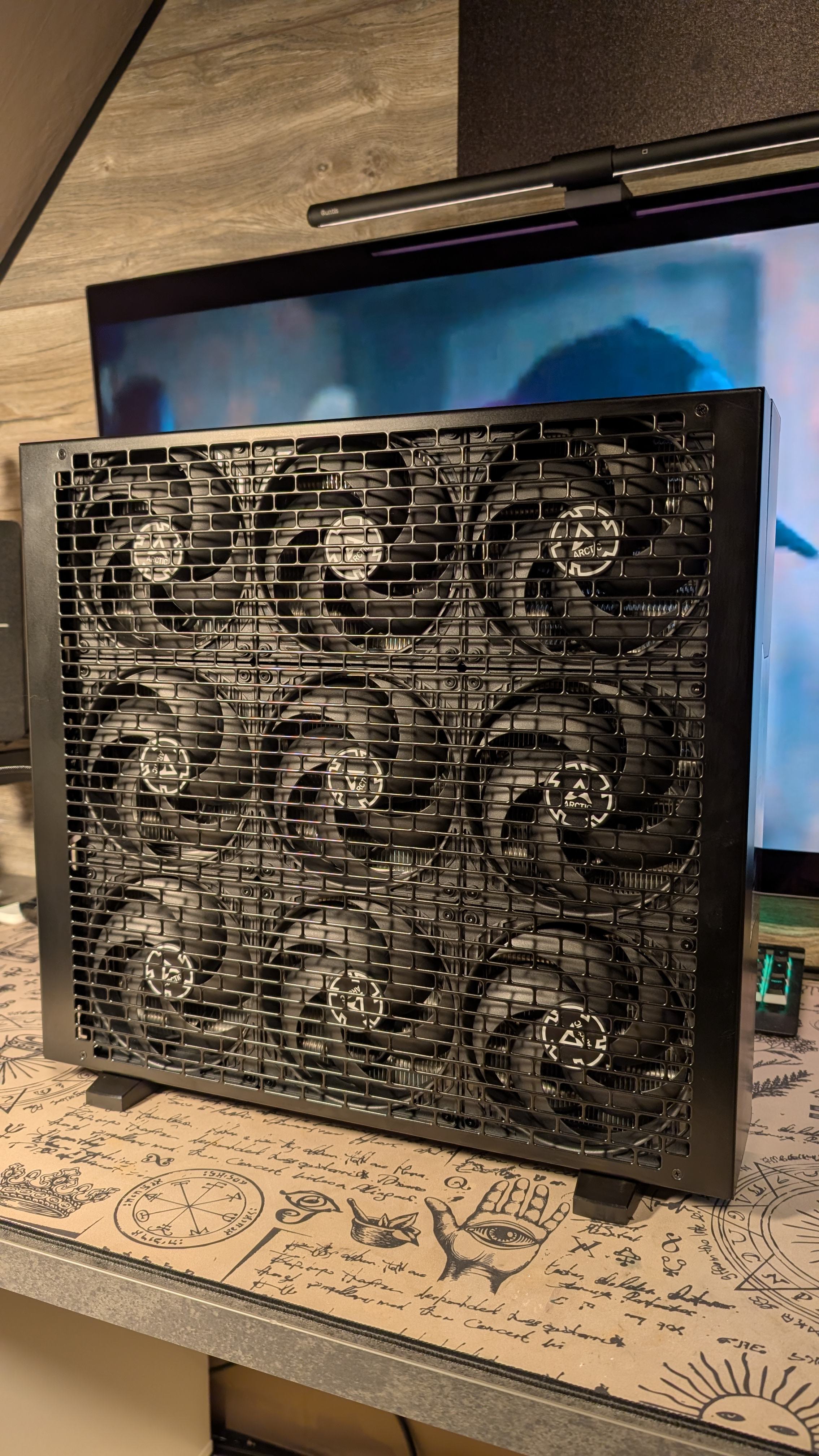

In der Zeit entstanden vor mein EM kürzen ITX Ausflug.
Nur noch aus der Zeit wo ich 2x Nova 1080 hatte.
Danach habe ich keine Arctic mehr an radiatoren genutzt.

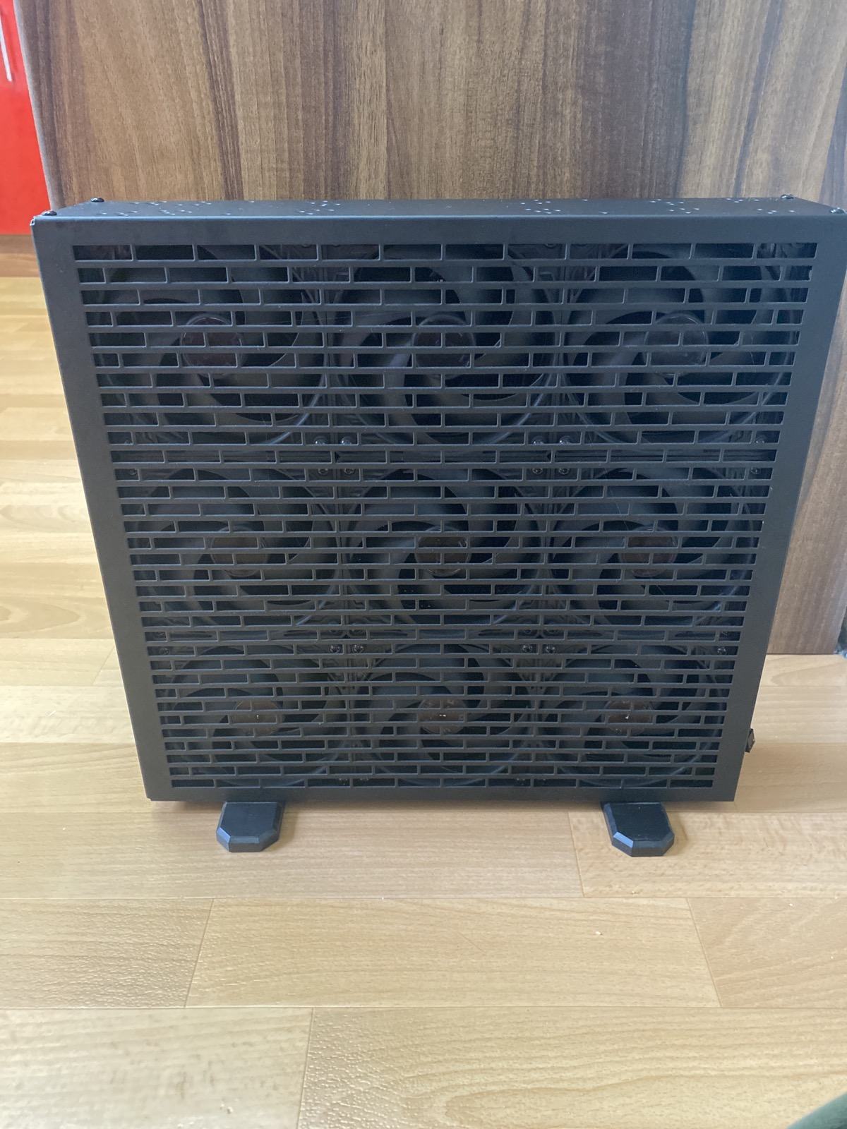

Jetzt im Ganzen sieht es doch ganz gut aus.

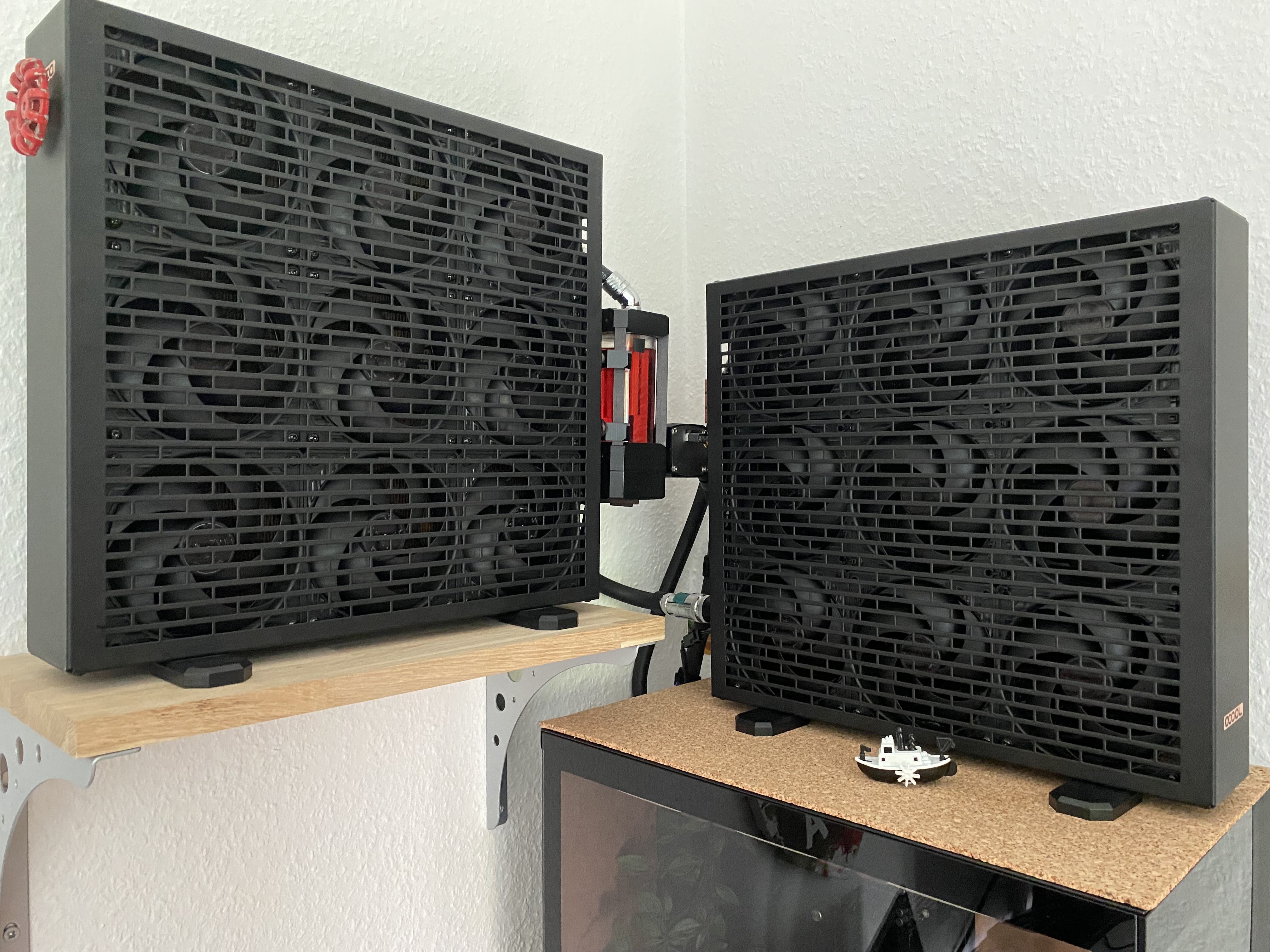

Wie gesagt.

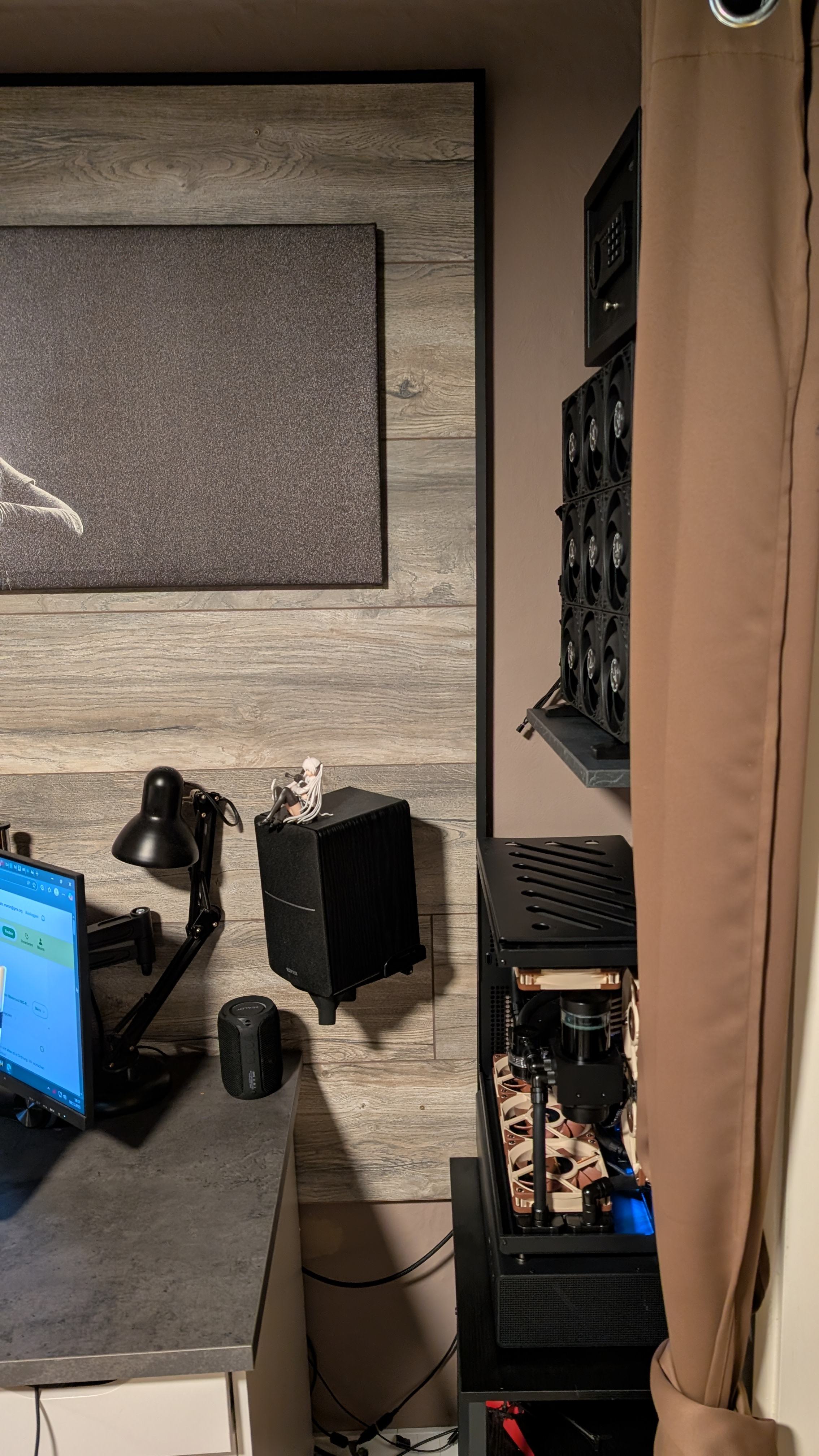

Die habe ich schon länger nicht mehr ;)

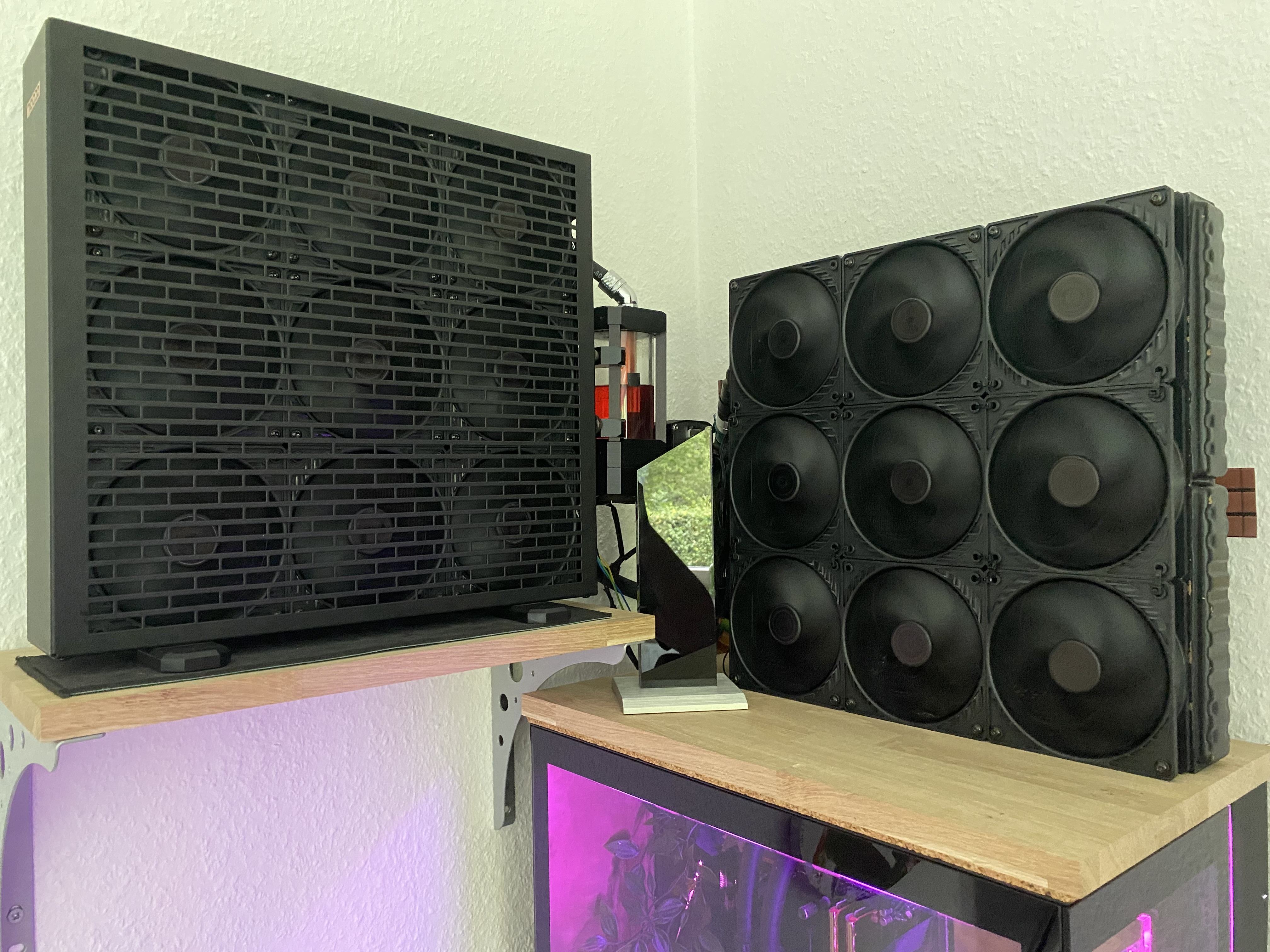

Danach kam ein Mora 420 mit erst 8x, dann 4x Noctua A20.
Dann kamen da mit Adaptern Noctua A12x25 drauf.
Status quo ist ein 600er mit einem Mix aus A14x25 G2 und A12x25
Wie wäre dein Vergleich von Nova zu Mora? Habe einen Nova 1080 + ALC360 verbaut und bin eigentlich zufrieden ^^.
Mit 8x A20 war der Mora420 nicht wesentlich schlechter.
Aber lauter. Das hat mich immer gestört, daher kommen A20 für mich nicht mehr in Frage.
Allerdings war der Mora420 mit 9 A12x25 leiser und 1-2 Grad Kühler als mit 4x A20.
Genaue Werte habe ich grad nicht parat ;)
Dadurch, dass der Raum nie wirklich warm ist bringt VIEL mehr Fläche bei mir wenig.
Zumindest bezogen auf die Wassertemperatur.
Ich hatte auch ne Zeit den Mora 420 im Vergleich zu 420+Airplex Gigant.
Danach der 600.
Alles nur geringe einstelligen Unterschiede bei der Wassertemperatur.
