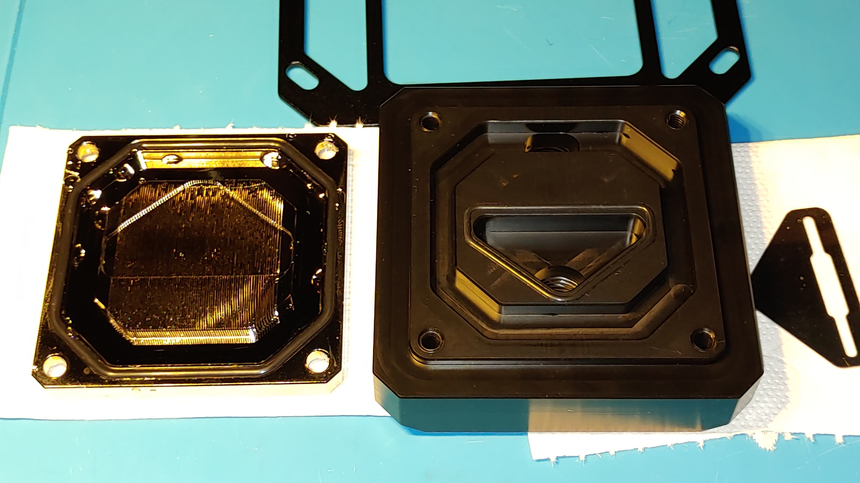

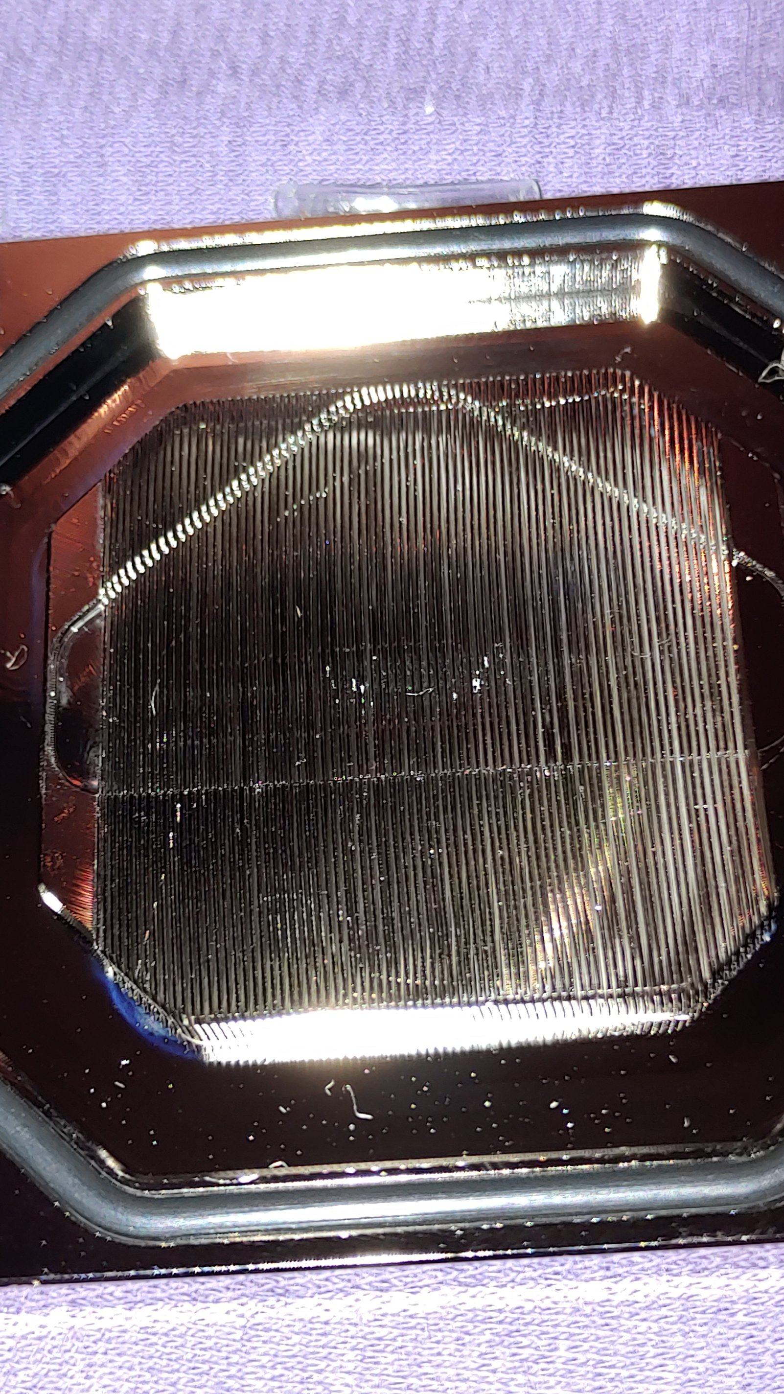

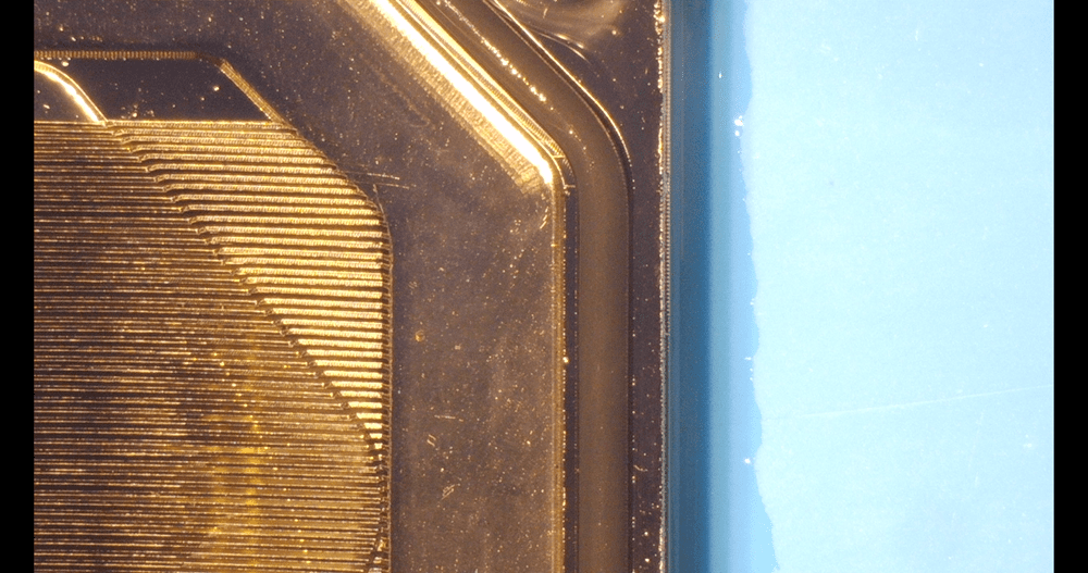

Ich würde da unbedingt nochmal ran und Plastidip oder Lack verwenden. Wenn ich die GPU dann auch noch stehend montiert sehe, rollen sich mir die Zehennägel hoch.
Oder eigentlich besser einfach ein PTM-Pad verwenden. Flüssigmetall ist imho doch etwas overdosed, wenn man kein extrem-OC betreibt.
Ja war Kamptonband bei ihm mit der Toten 5090 und mit deiner 2080 würde ich sagen glück gehabt!
Das Band ist für arbeiten an Bauteilen gedacht nicht zum isolieren von Flüssigkeiten
Gut das ich noch mal geschaut habe, da waren ganz viele kleine Späne drinnen.
Sonnst Verarbeitung ok, klar sind Watercool und so besser ist aber nicht für eine aktuelle CPU.
Ist ein CPU-XPR-POM-M-V2 gibt schon V3.

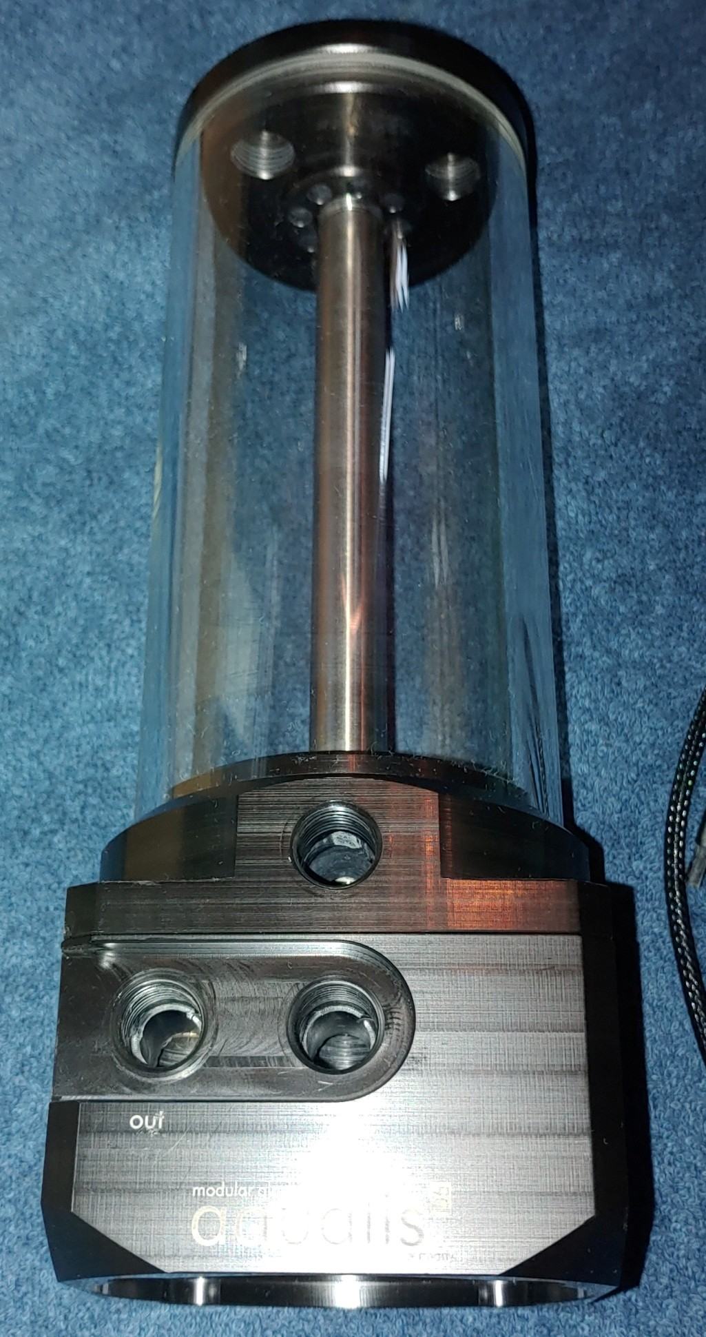

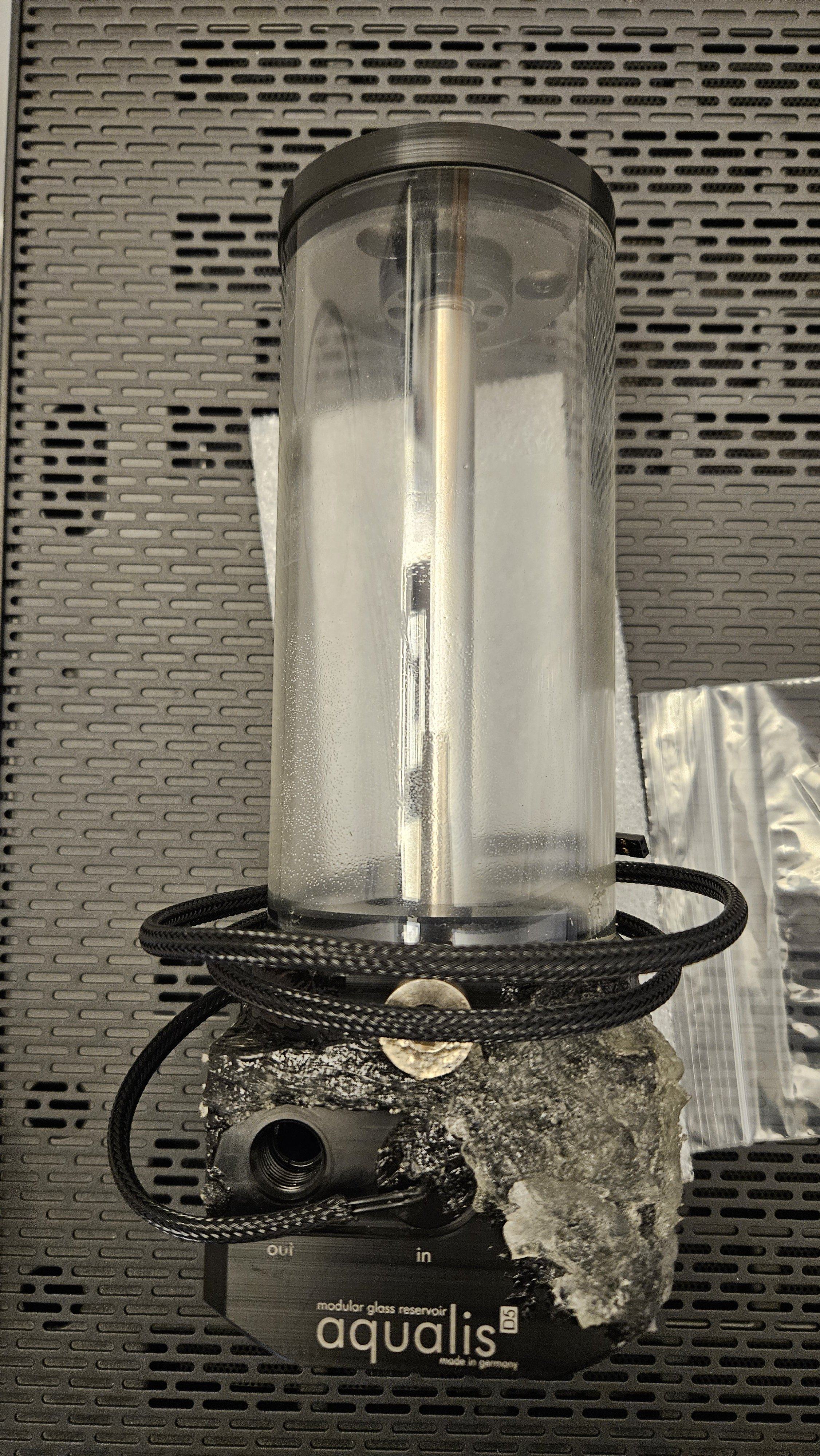

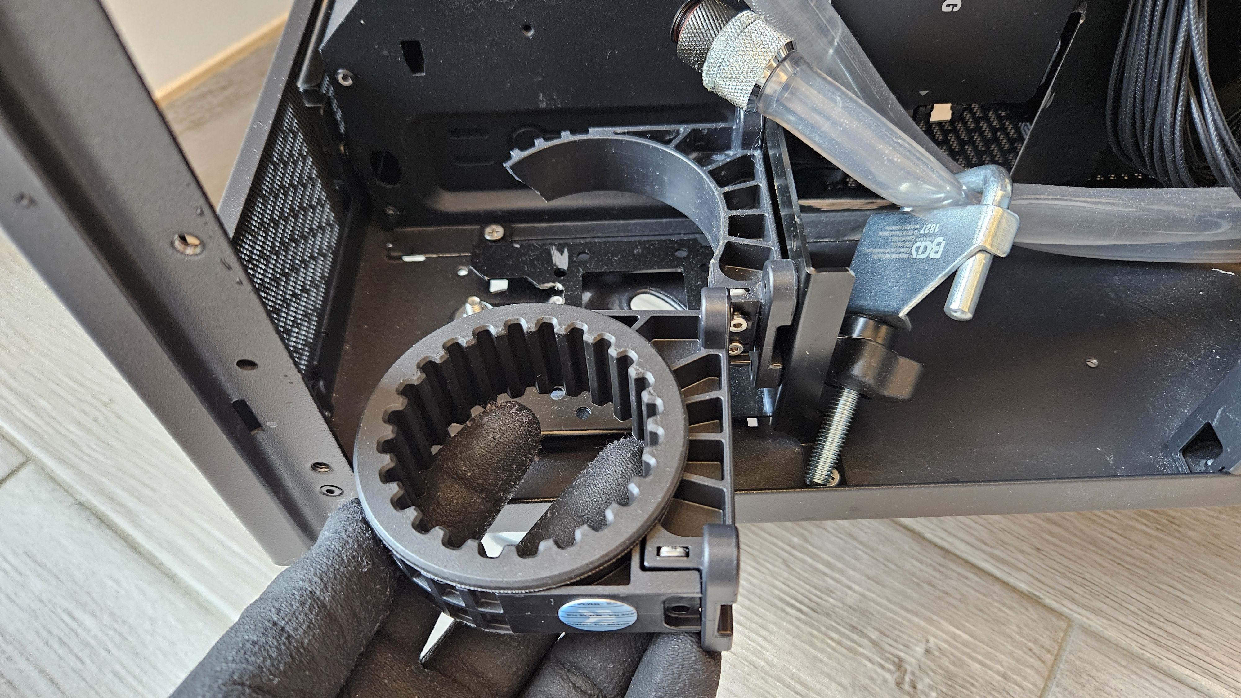

Ich konnte endlich meine gebrochene Halterung samt spontaner idioten Abdichtung des AGB gegen einmal alles neu tauschen.
Danke an der Stelle nochmal an diejenigen die mir diese Schlauchklemmen empfohlen hatten. Ging super ohne alles leer zu machen.
Sieht halt jetzt etwas verloren aus aber die AGB pumpenbasis ist nun ein Teil und nicht mehr 2. Keine gewinde die ausnudeln können. Und funktionell isses ja genau wie vorher. Möchte beim nächsten tech refresh eh das kühlkonzept ändern hin zu kleinerem Gehäuse mit top airflow und dann externer wakü. Sofern Hardware dann noch bezahlbar ist.

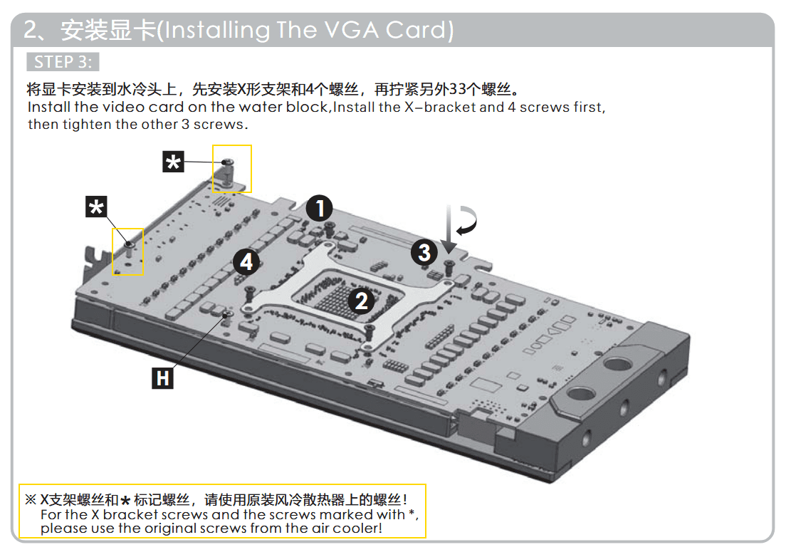

Der Iceman-Kühler für die 5090 Tuf verwendet wie der ekwb-Kühler das Spannkreuz vom Luftkühler:
Jetzt beim Zusammenstellen dieses Posts stelle ich gerade fest, dass ich zuerst die falsche Anleitung runtergeladen hatte. Obs damals nicht anders verlinkt gewesen ist, kann ich nicht mehr sagen.
Der Iceman verwendet so wie der ekwb auch die Slotblende der Tuf + 2 Schrauben des Luftkühlers:
Für die Montage hatte ich mir welche aus dem örtlichen und sehr gut sortierten Schraubenhandel geholt:

Hat es bei dir gebrannt? Ich wollte immer schon so einen AGB aus Duran oO
Ne das ist einfach silikon in rauhen mengen zwecks abdichtung.
Die gewinde im Pumpenadapter / AGB Basis sind irgendwann durch gewesen.
Ich konnte also den AGB nicht mehr vernünftig anziehen. Aus diesem Spalt ist es dann halt immer fröhlig rausgesuppt.
Da ich zu dem Zeitpunkt keine lust hatte auf ersatz und die dinger auch kaum noch zu haben sind hab ich halt notdüftig abgedichtet.
Hat nochmal 4 monate gehalten bis dann die entkopplungshalterung gebrochen ist und alles da nur noch so drin hing.
Dann hab ich jetzt sozusagen die gesamte einheit erneuert...
Dannh ab ich jetzt sozusagen die gesamte einheit erneuter...

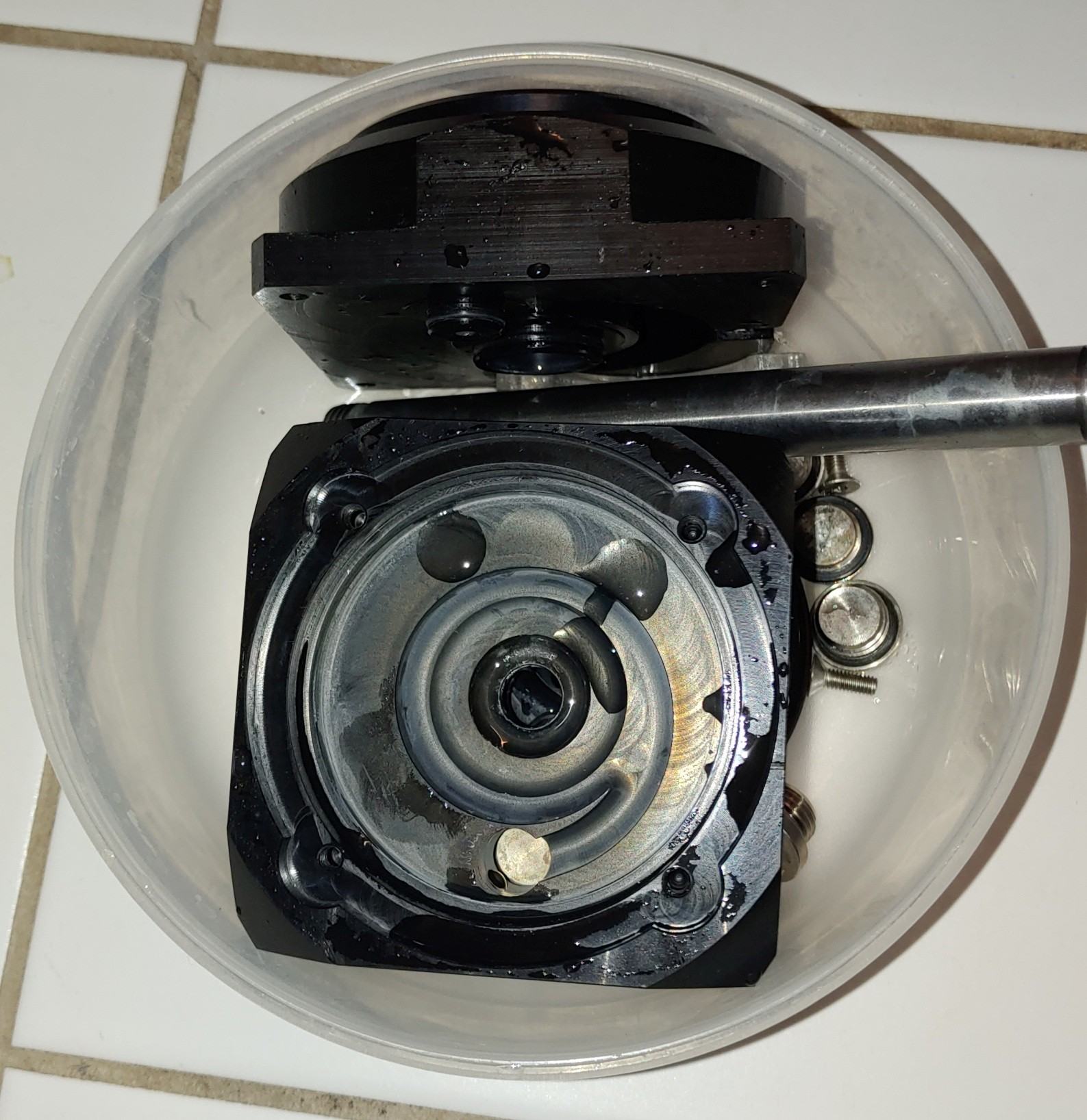

Dann war Schimmel im Loop.
WTF #1
Hat wieder jemand Bastelflüssigkeit verwendet?
WTF #2
War der Kreislauf ansonsten noch okay?
Hab da ziemlich bescheidene Erfahrungen gemacht - Silikon scheint ganz gut mit Glykol zu reagieren und verteilt sich dann im kompletten Kreislauf.
So zumindest meine Erfahrung...
Es kam ja nie sturzbachartig da raus. Immer mal wieder kleinste Mengen aber schon so das es auffiel. Ich denke das silikon war weit genug weg von der eigentlichen Kreislauf Flüssigkeit. Von daher nein. Konnte keine weiteren Probleme feststellen...
Das Silikon macht deiner Kühlung nichts, ist einfach nicht die feine Art. Da tauscht man davor alle O Ringe aus. Was des Meistershand nicht ziert, wird mit Silikon verschmiert^^

Gestern hab ich den dann fertig bekommen. Einmal entschimmelt, mehrfach gespült, mehr Teflonband in die Gewinde am Radi und dann alles reingepackt, was ich reinpacken wollte.

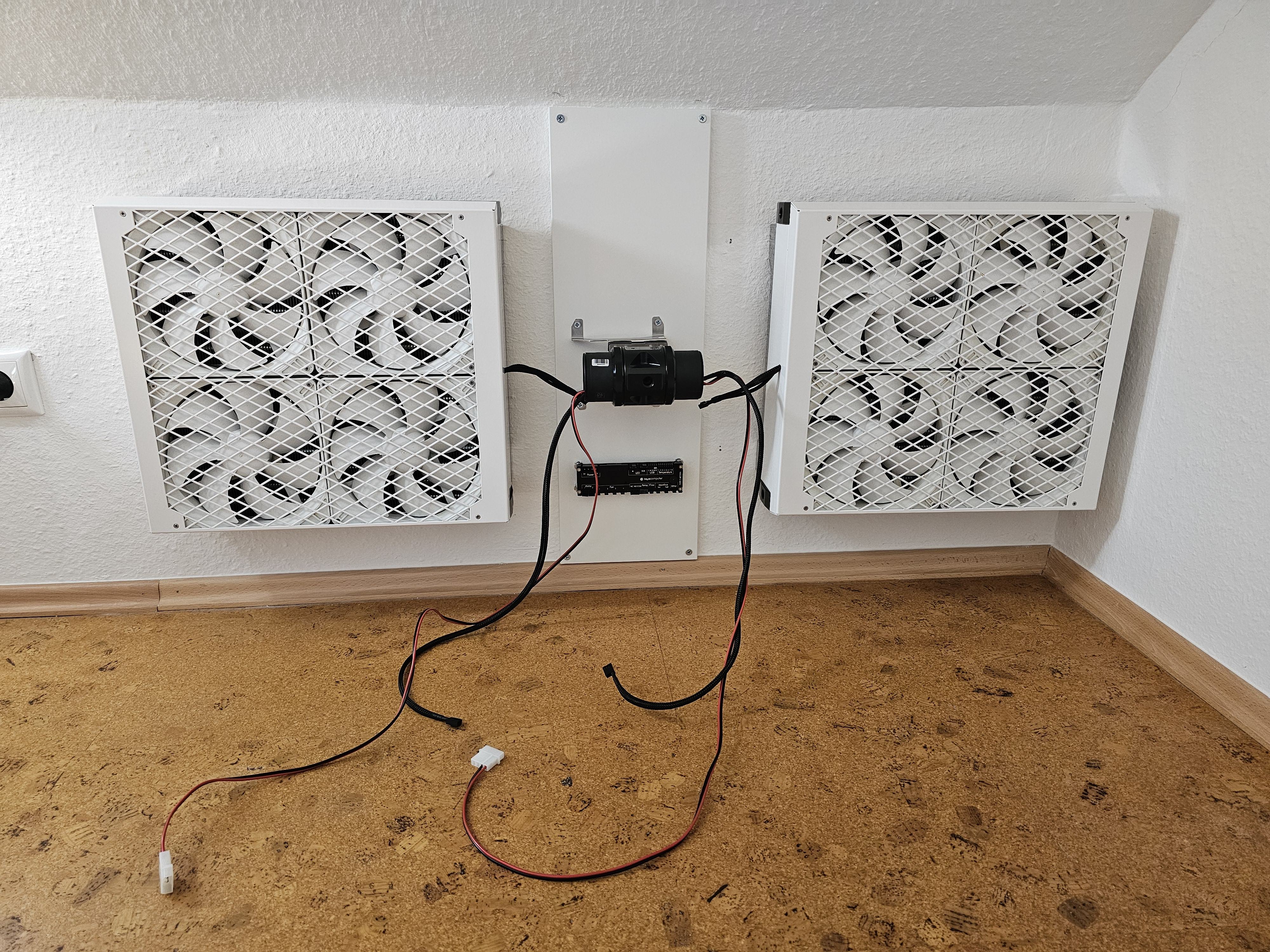

Mein neues Projekt steckt zwar noch in den Kinderschuhen, aber da heute die großen Radis gekommen sind, wollte ich schon mal ein Foto teilen :d
Gebaut wird im Corsair 9000d.
Trotz MO-RA 600 wollte ich gerne noch mal ein XXL Case mit viel Platz zum bauen haben.
Geplant sind:
2x Heatkiller 480 L
2x NexXxos HPE-45 360
2x HK Tube 200 + D5 Next
30x Corsair QX 120 für Push/Pull
Blöcke werde ich wohl meine alten nehmen (EK Velocity 3 + Vector 3).
So wie neu, ne leider noch nicht ganz. Ein Gewinde muss ich überarbeiten, die O-Ringe tauschen und das einzige Plexiteil daran ist hinüber.
Das war nur mit einer Schraube fest, darum war das auch undicht. Alles für RGB yeah :LOL:

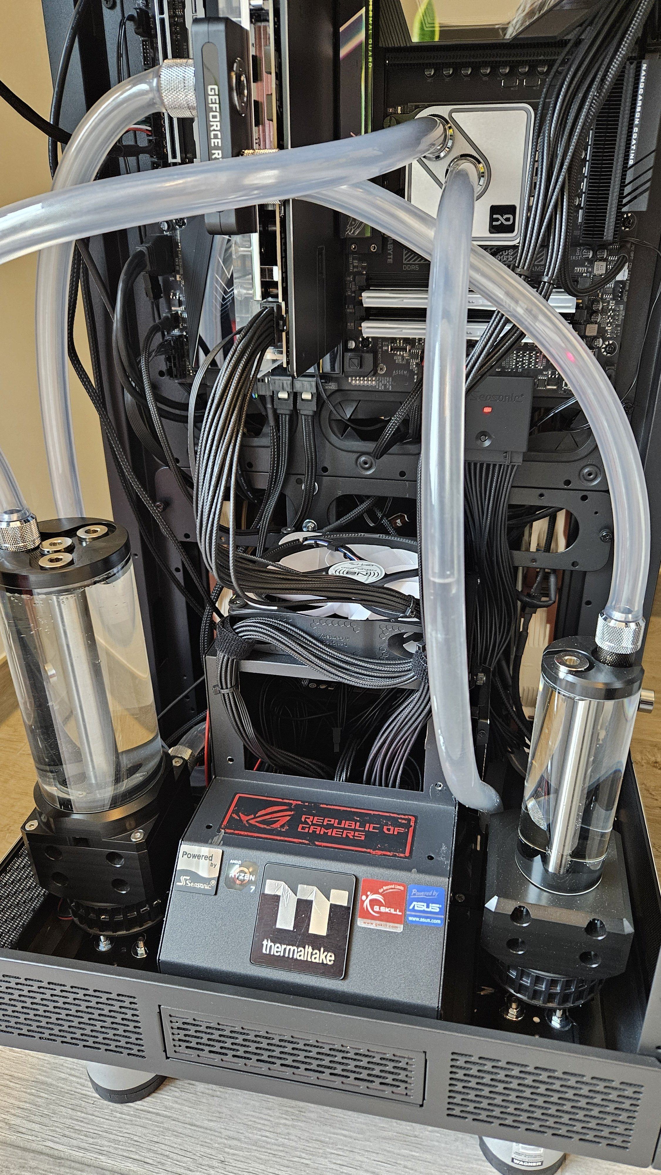

Es nimmt langsam Gestalt an. :) Warte nur noch auf Schlauch, der hoffentlich heute noch geliefert wird und dann kann ich den Kreislauf hoffentlich fertigstellen. :xmas:20260318_110813.jpg
Es nimmt langsam Gestalt an. :) Warte nur noch auf Schlauch, der hoffentlich heute noch geliefert wird und dann kann ich den Kreislauf hoffentlich fertigstellen. :xmas:Anhang anzeigen 1192666
Mich würde interessieren a: welche Pumpen und b: wenn alles läuft, welche Geräuschkulisse (Pumpe selbst und evt. Vibrationen), denn deine Lösung würde mir auch gefallen
Du könntest Anstandshalter auf die weiße Holplatte montieren und noch eine Platte drauf um die ganzen Kabel zu verstecken. Sonst finde ich die Idee sehr gut.
Es sind 2 Aqua Computer D5 PWM, im Gehäuse ist noch eine D5 NEXT, damit der Kreislauf auch ohne externe Radis betreibbar ist. Zur Lautstärke kann ich dementsprechend erst was sagen wenn alles verschlaucht und angeschlossen ist. Liefere ich nach. ;)
Stimmt, ich habe sogar noch so eine Platte da. Muss aber mal schauen ob das am Ende nicht zu breit wird mit der Pumpe, mit dem seitlichen Anschluss ragt das ziemlich raus. Aber danke für die Anregung! :)

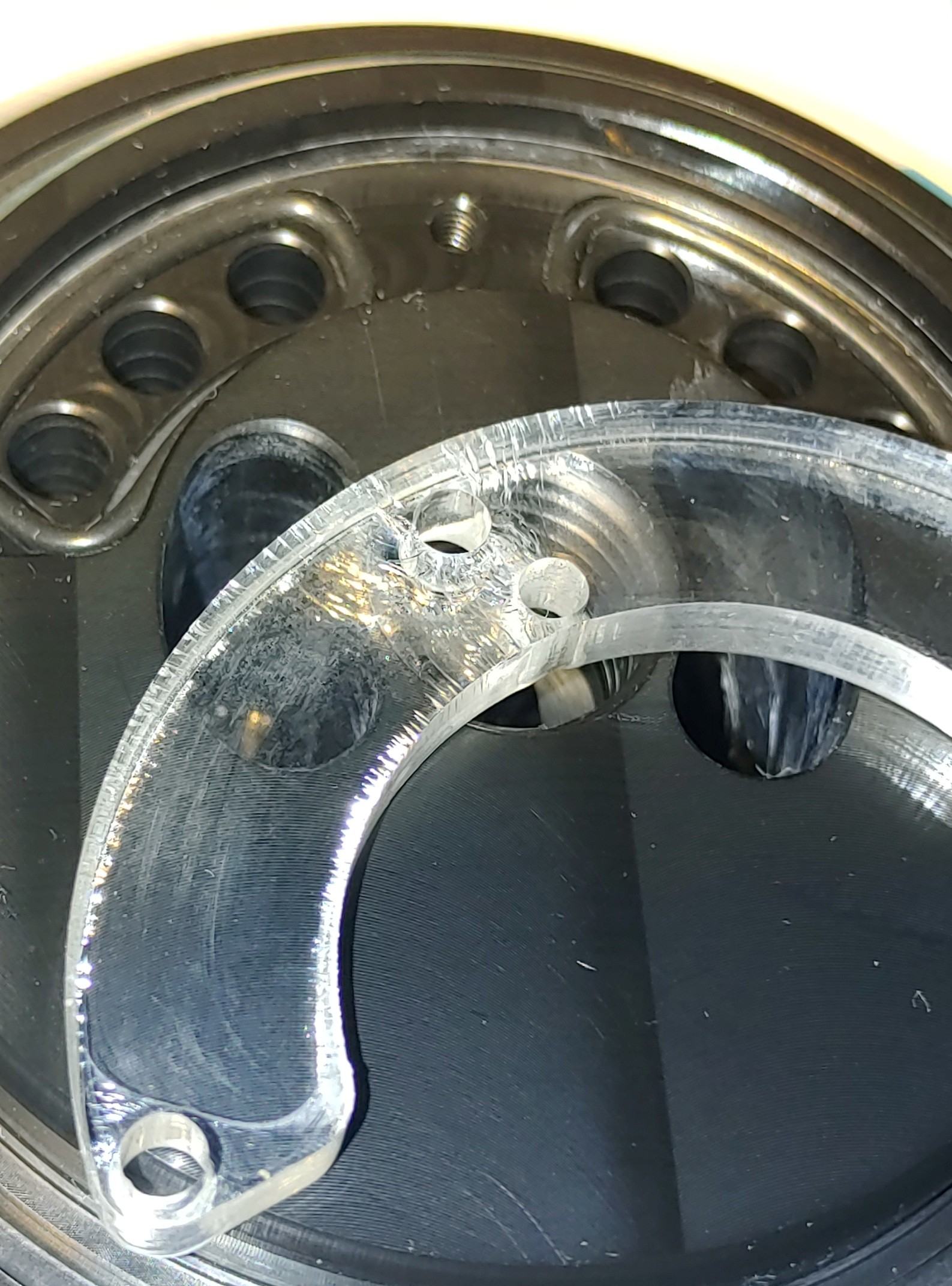

Das Plexiteil gibts nicht als Ersatzteil, da muss ich was anfertigen oder drucken lassen.
Ein Gewinde vom Pumpenadapter ist überdreht, das muss ich tiefer machen und eine längere Schraube rein. Zum Glück scheint da genug Material da zu sein.

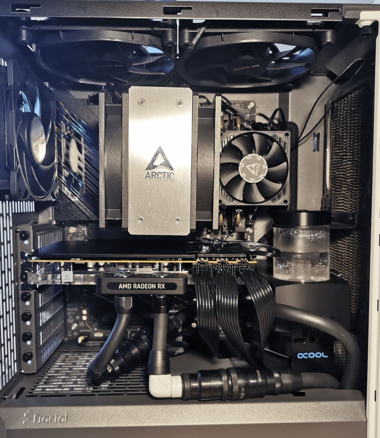

Endlich mich überreden können (müssen) den alten Rechner in Rente zu schicken. Die RTX2080 mit 3440x1440 kam nun doch häufiger an ihre Grenzen. Eigentlich wollte ich die neuen Teile auch wieder ins alte CaseLabs Bullet BH7 Gehäuse stecken, hab mich aber leider bei den Abmessungen des GPU Wasserblocks "verlesen". Am Ende massiv ärgerlich, da ich die 9070 XT Red Devil schon umgebaut hatte und nicht mehr zurückschicken konnte. Andere Modelle hätten bis zu 20mm weniger Höhe gehabt :( Ergo, neues Gehäuse und direkt auch neue Fittinge und Schlauch gekauft. Ausserdem paar Lüfter für die Optik. War preislich dann doch teurer als zuerst gedacht. Immerhin mit Verkauf der Altteile noch eine gute Ecke unter der ersten Konfig mit ner 5080 geblieben. Die hätte aber immerhin mit Wakü Block ins alte Gehäsue gepasst 😞
Schläuche gehen durch den Zwischenboden hinten raus an den guten alten Airplex Evo 1800 :)
