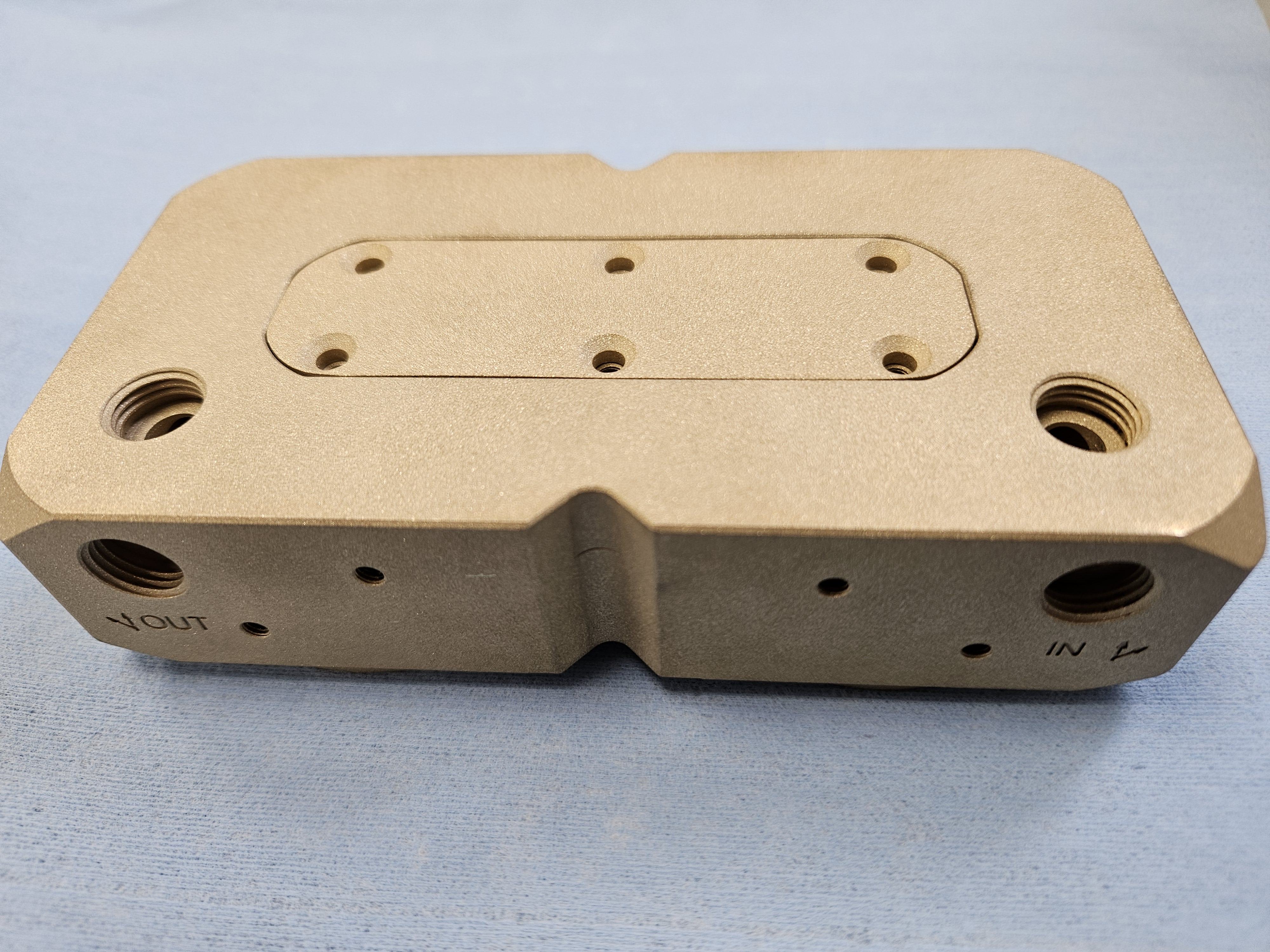

Eben mein Pumpentop gestrahlt... schicke Glitzeroptik :d

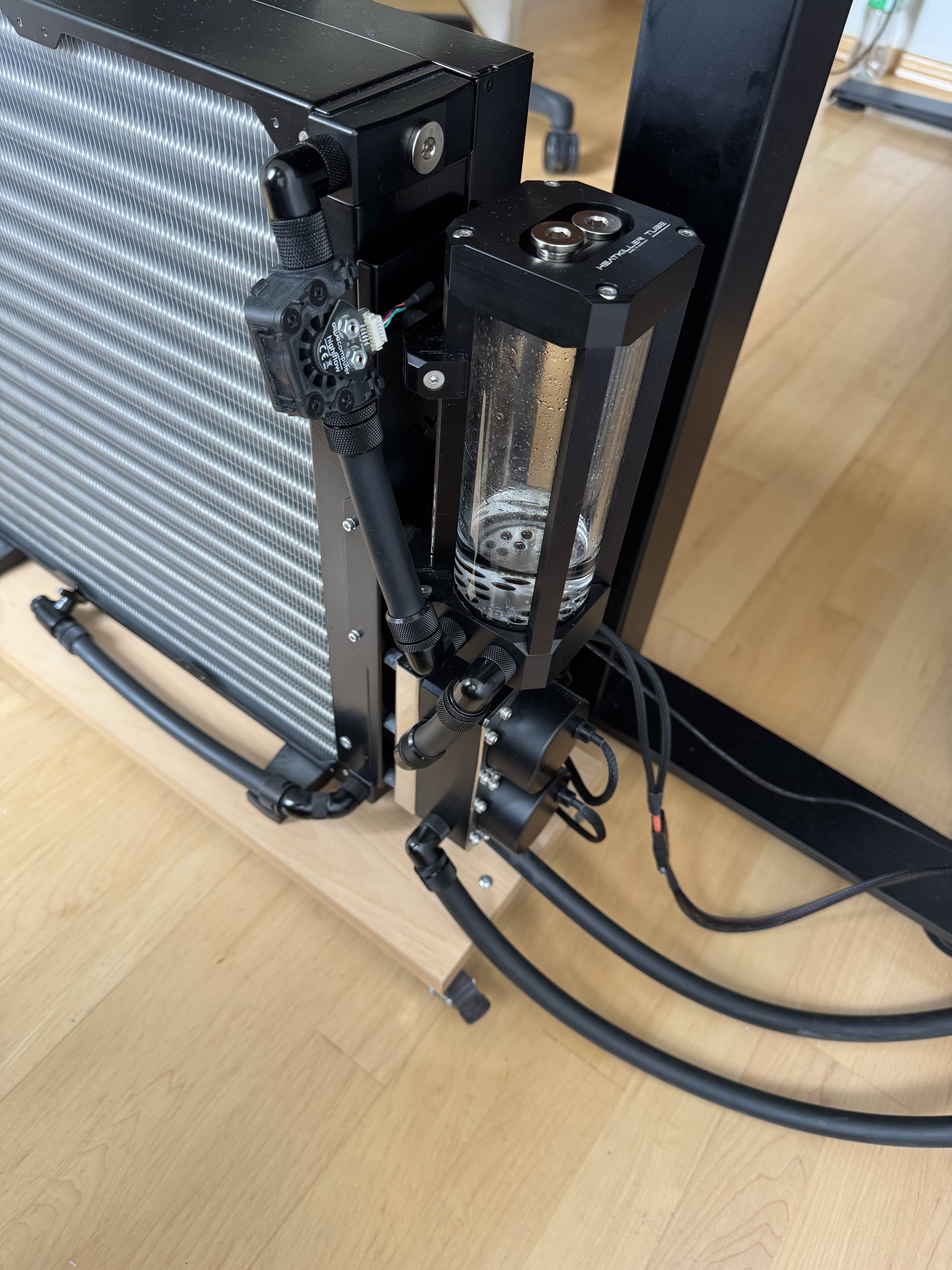

Hatte lange überlegt, aber meinem MO-RA nun doch mal das „Upgrade“ auf Chromax gegönnt.
Fügt sich einfach besser ins Setup ein :)

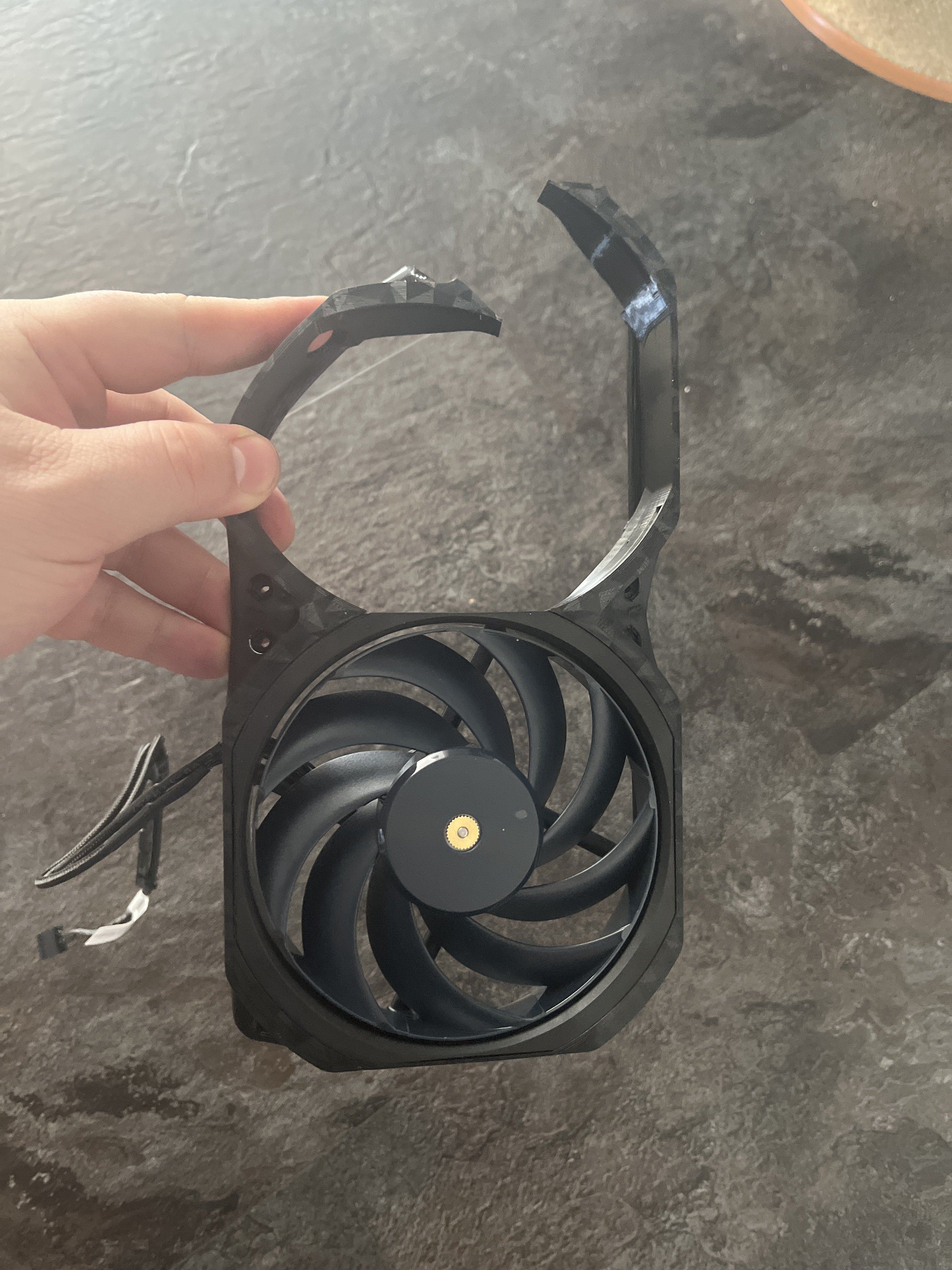

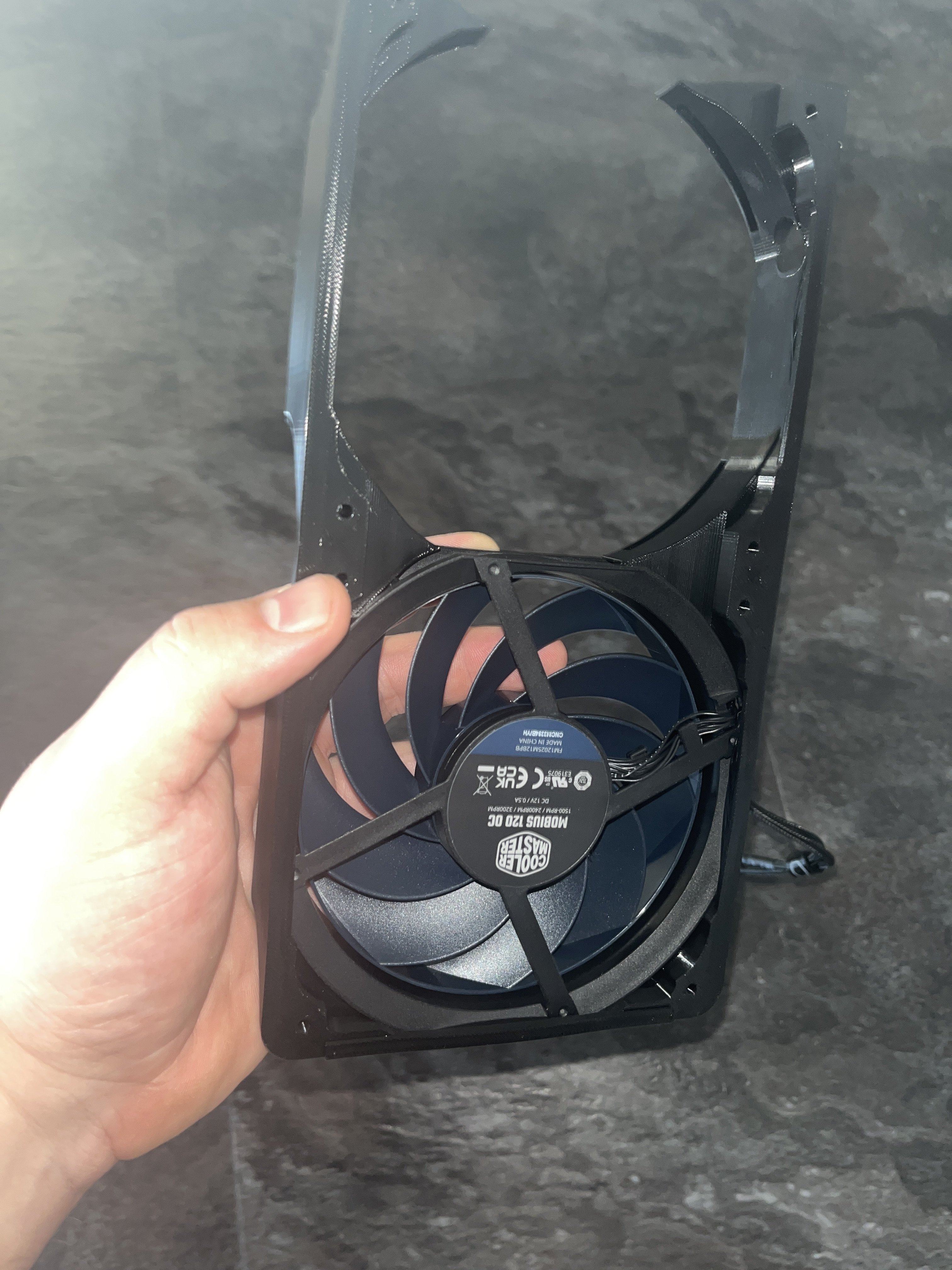

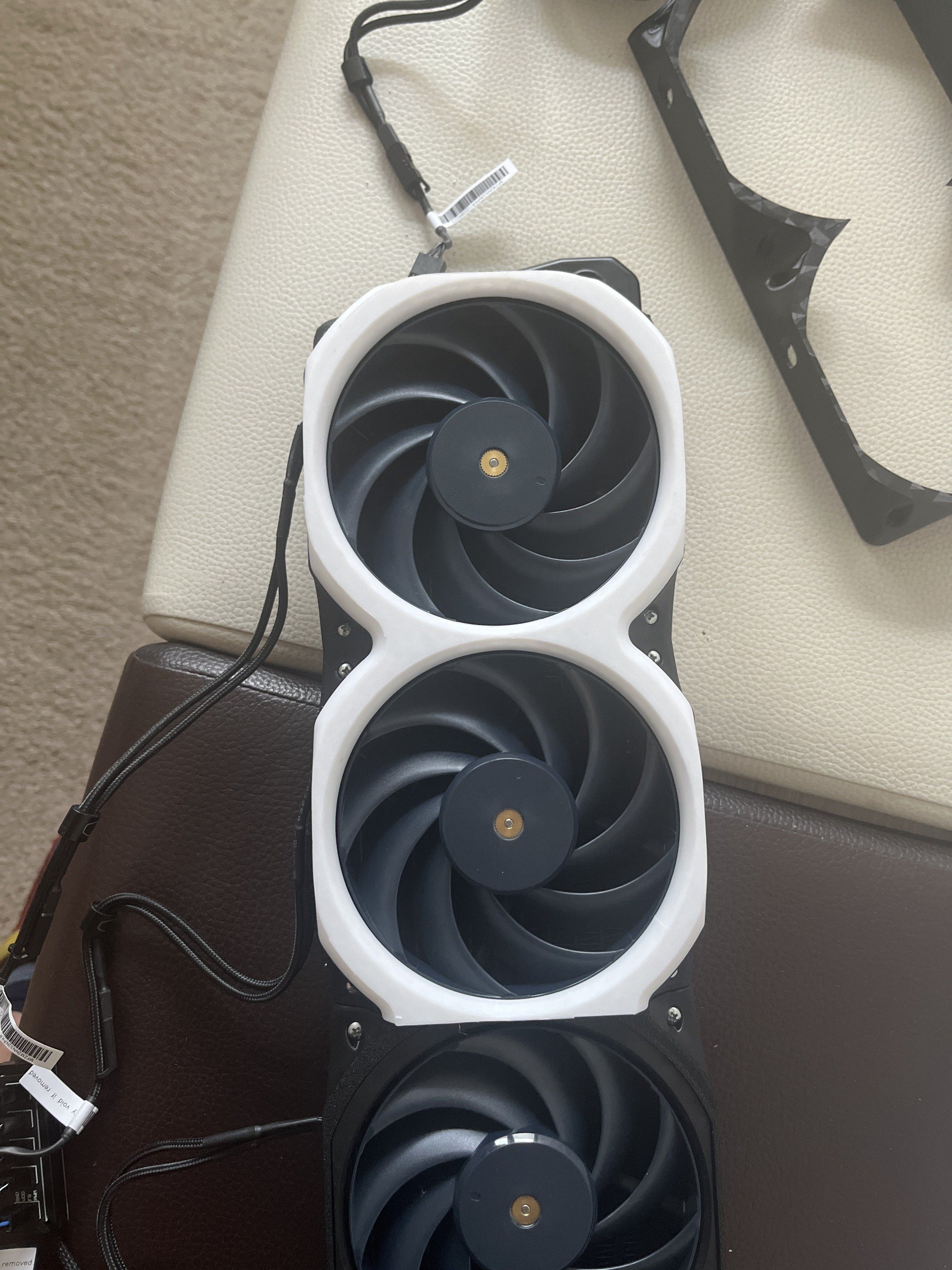

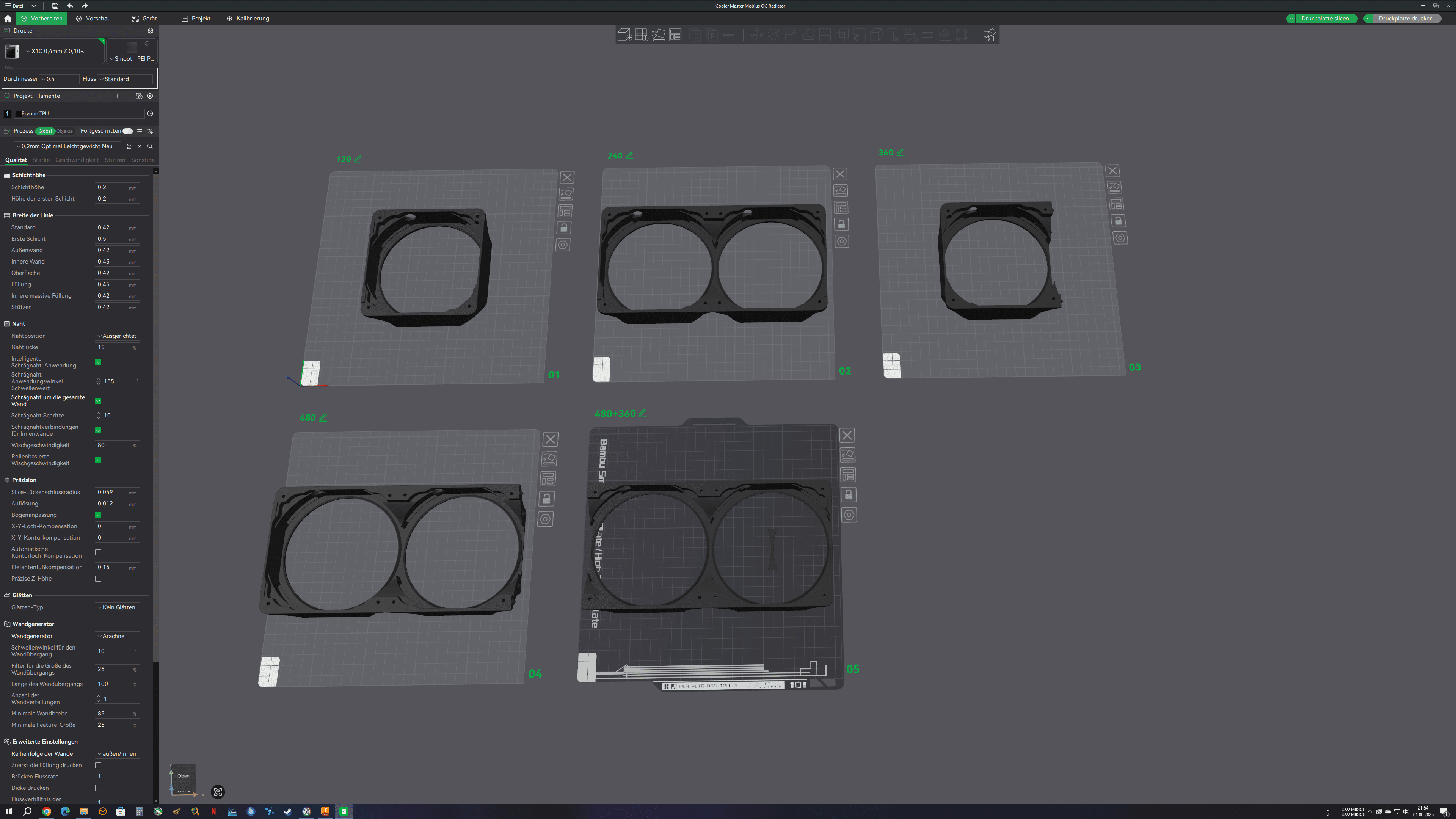

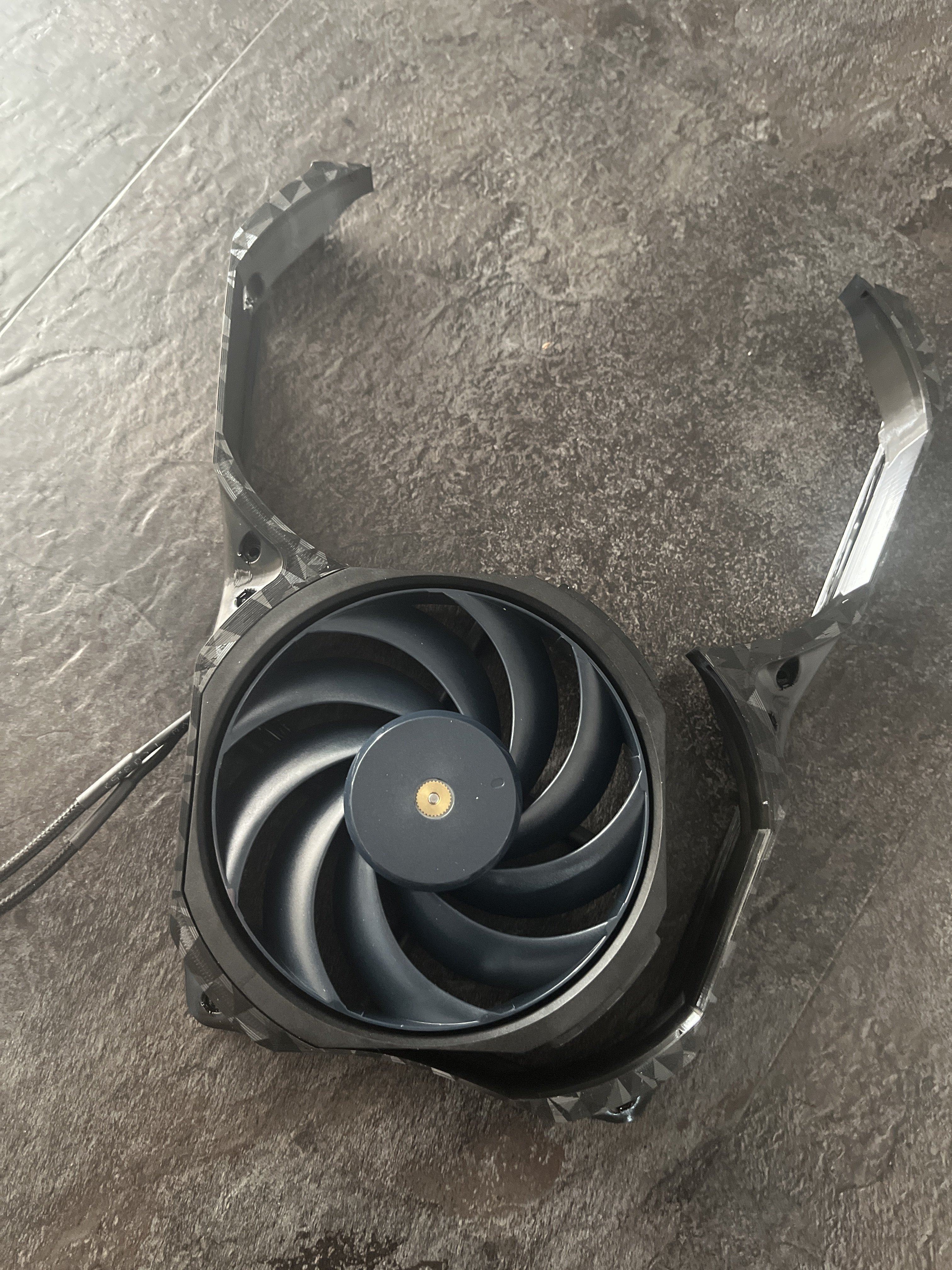

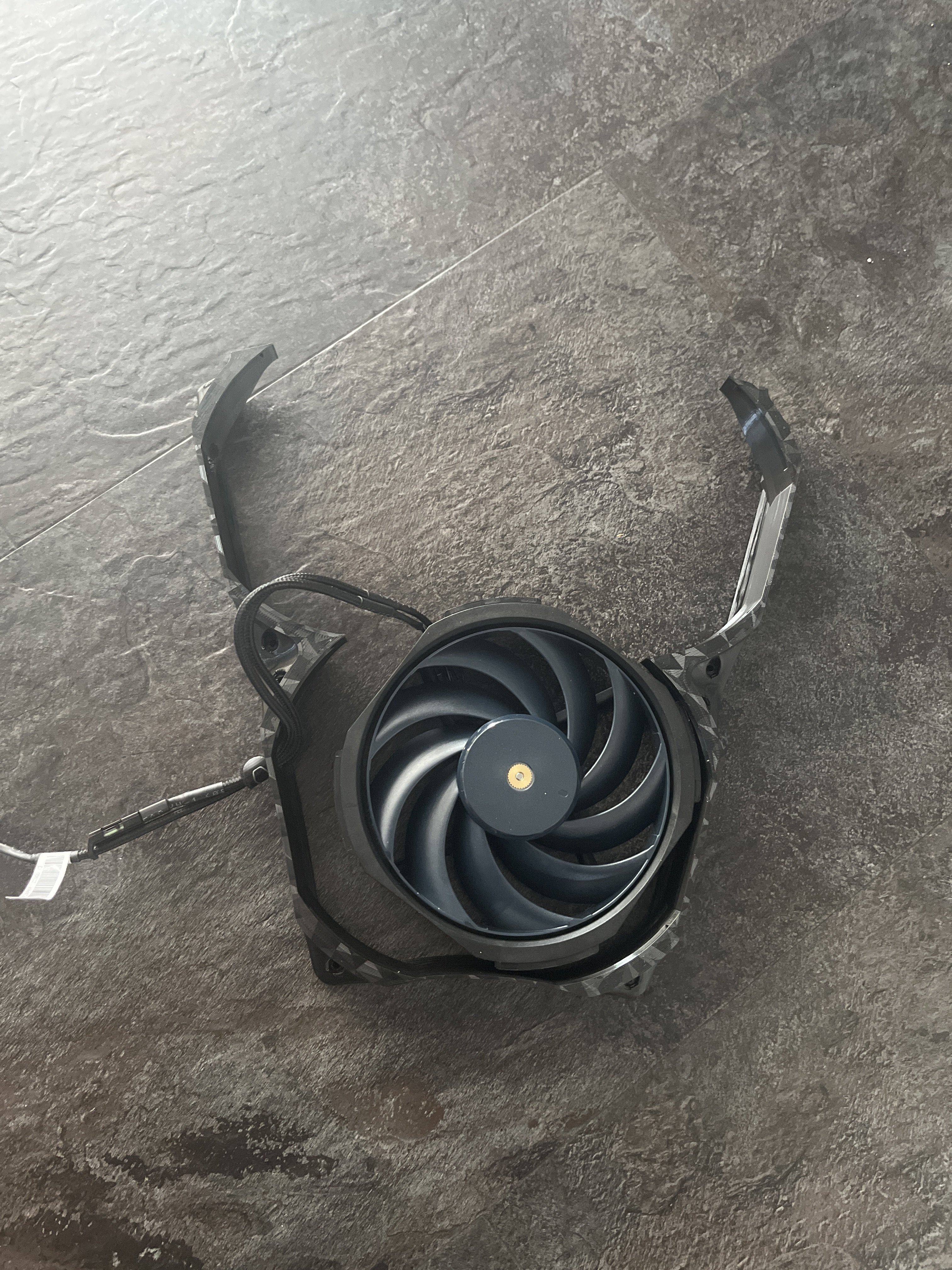

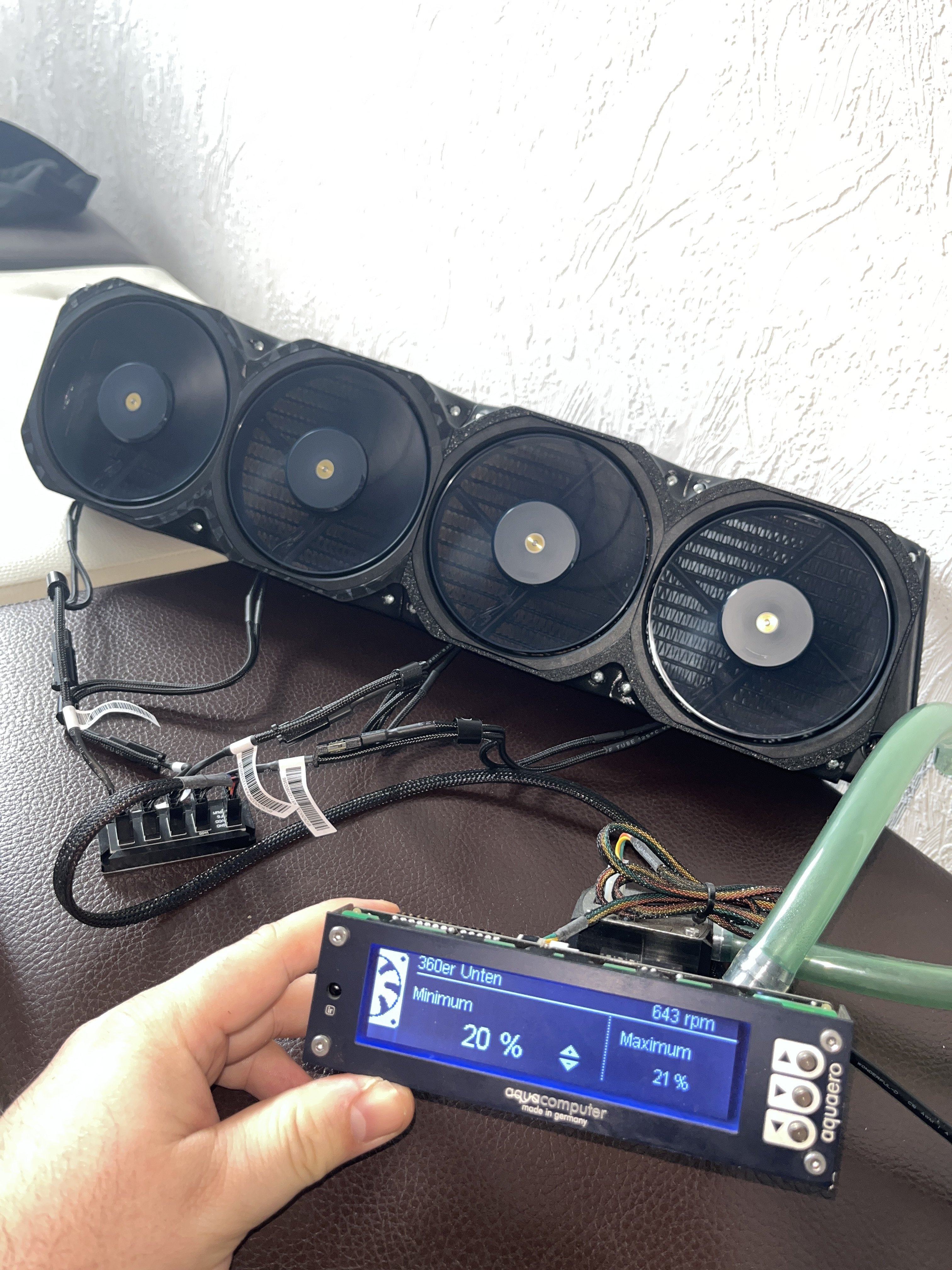

Testlauf meines selbstgedruckten TPU lüfterhalters
Also im direkten vergleich zu Lüfter direkt aufgeschraubt ist das akustisch nun viel leiser
Rechts ist ein Prototyp und links ist das finale teil.

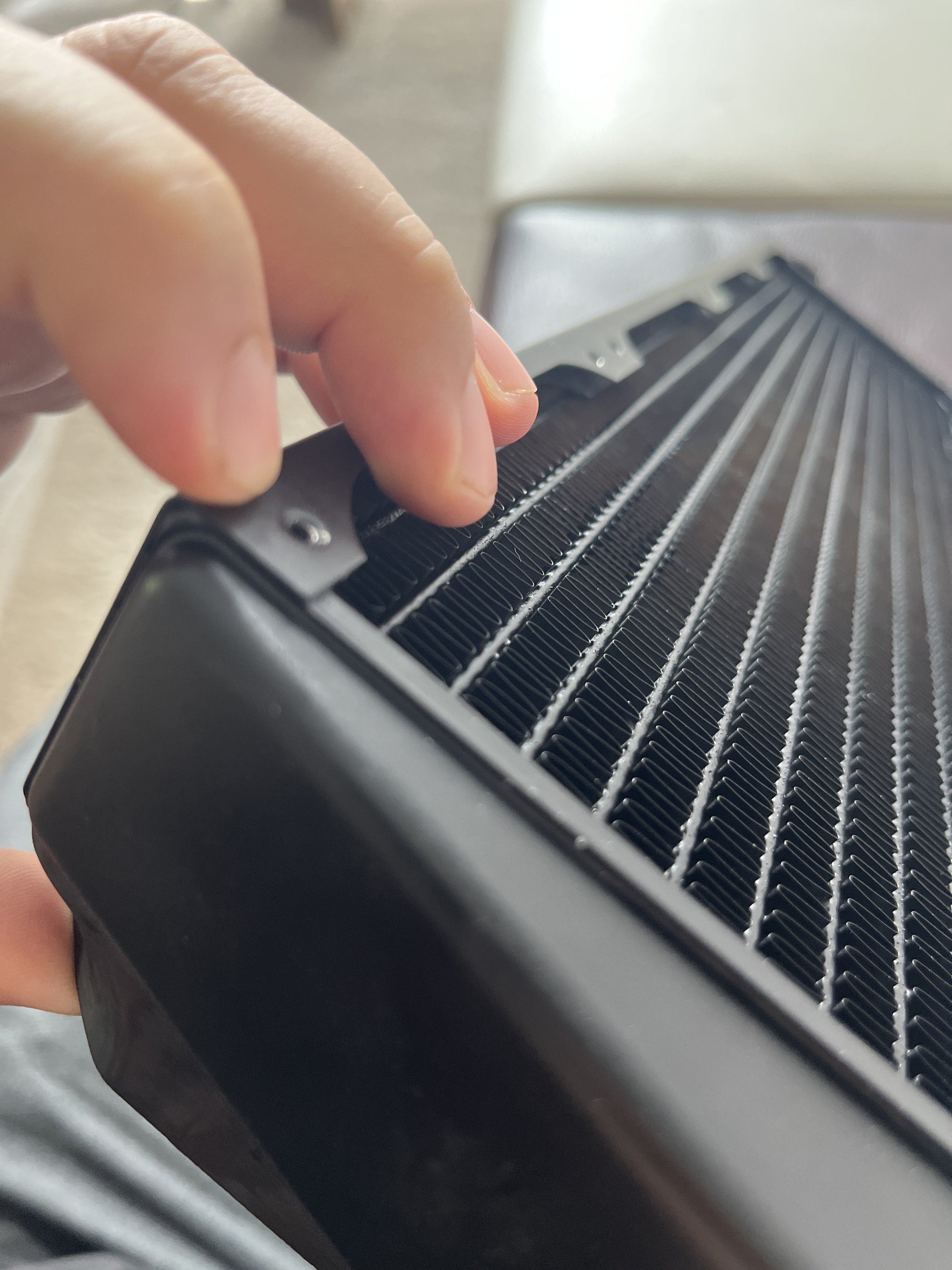

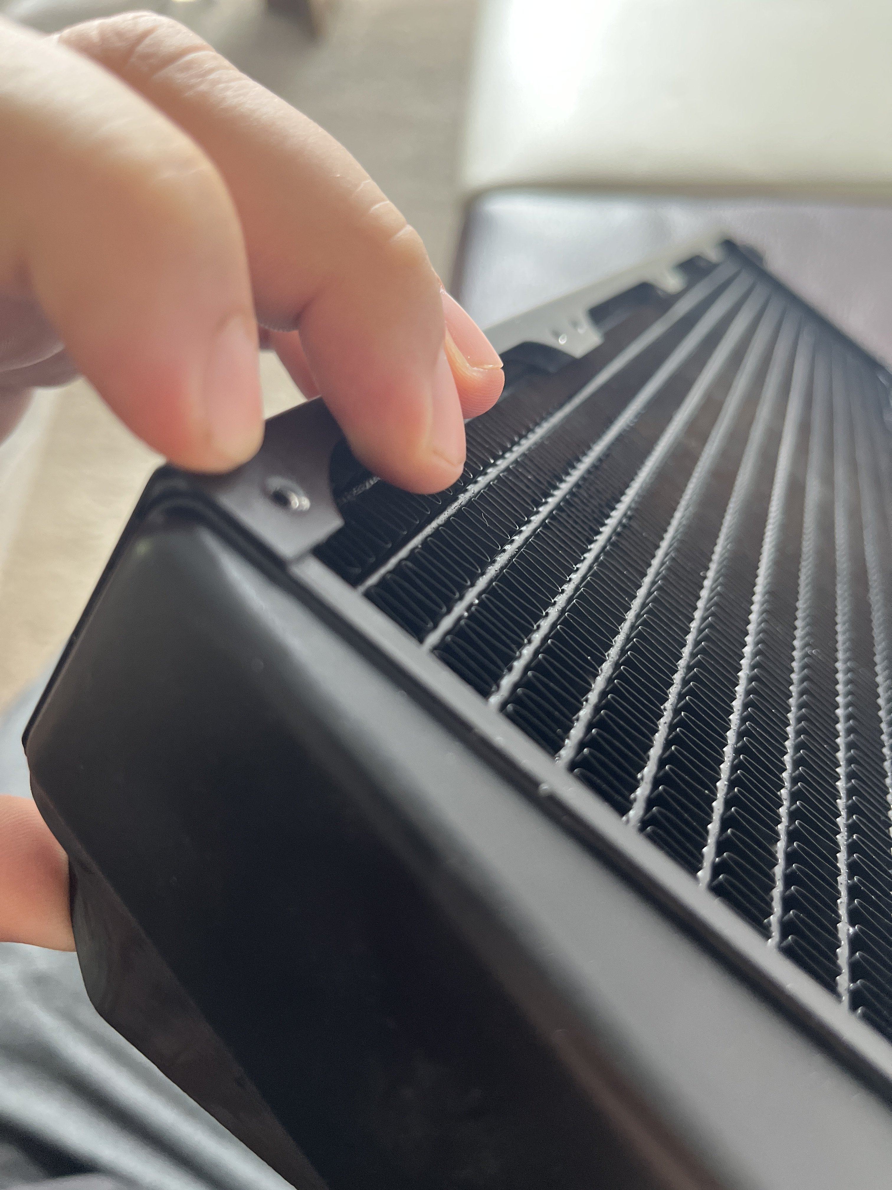

Zur Info rechts habe ich einen minimalen luftspalt von 1mm wegen der Aussparung am Radi weil ich das vergessen hatte.
Also die kante da wo mein Zeigefinger hinzeigt.
An der Finalen Version habe ich das bedacht!
Interessant ist wie sehr man spüren kann wie viel luft da an dem 1mm Spalt entweicht während an der Finalen Version es perfekt dicht ist mit nem Spiel von 0,05mm
EDIT:
Achso ich würde schätzen das man die Lüfter mit dem 3D druck ca 200upm höher drehen lassen kann um die gleiche Lautstärke zu bekommen aber sowas muss man professionell testen als einfach über den Daumen zu raten.
@Don könnt ihr sowas testen und habt ihr nen 3D Drucker?
EDIT: Wer sowas haben will kann mich gerne anschreiben!
Oh man jetzt habe ich noch eine ganz wilde idee... Das ganze perfekt zu verstecken und den spalt vom Lüfterrotor zum Rahmen auf 0,25mm umlaufen zu reduzieren :ROFLMAO: :fresse:
Also das Blaue neu :fresse2:
EDIT: Werde es testen habe ja bald 13Kg TPU hier liegen :d

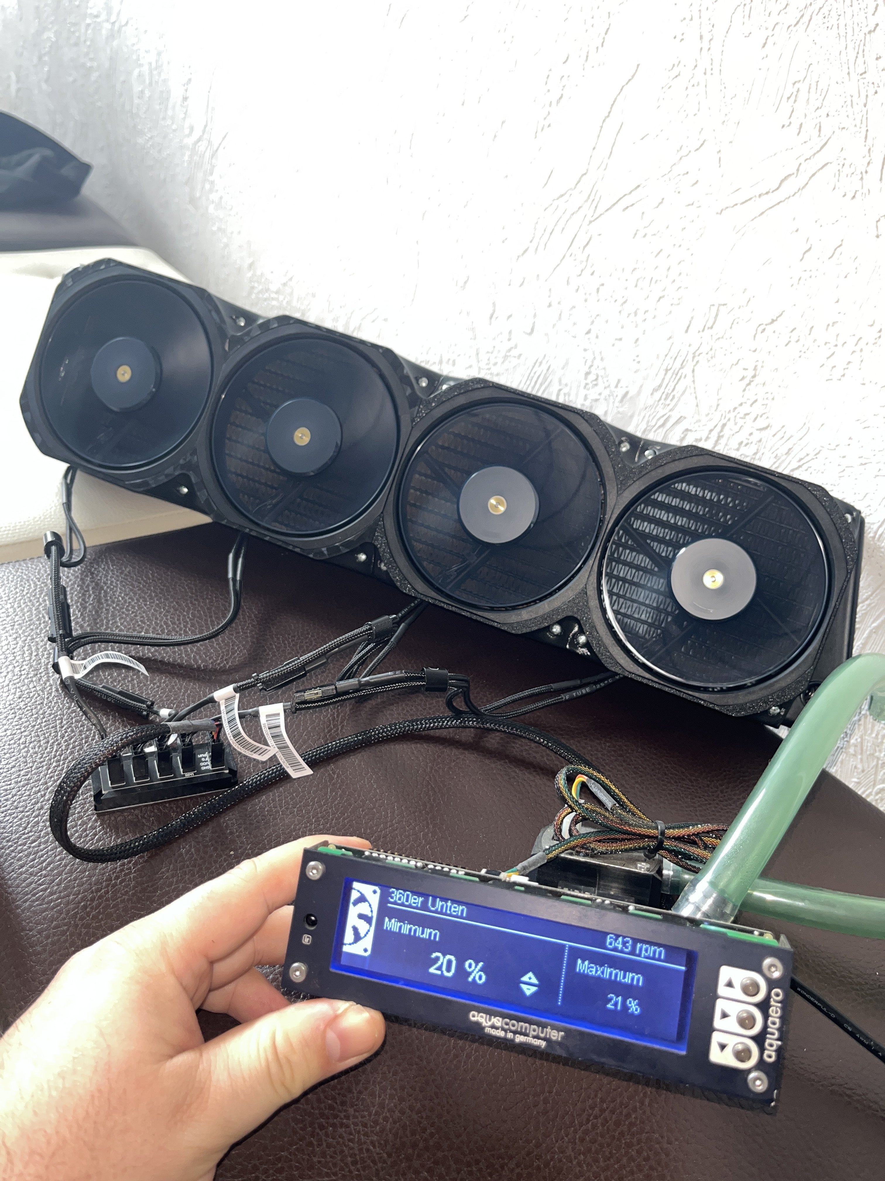

Morgen werden sie eingebaut. Bin gespannt.

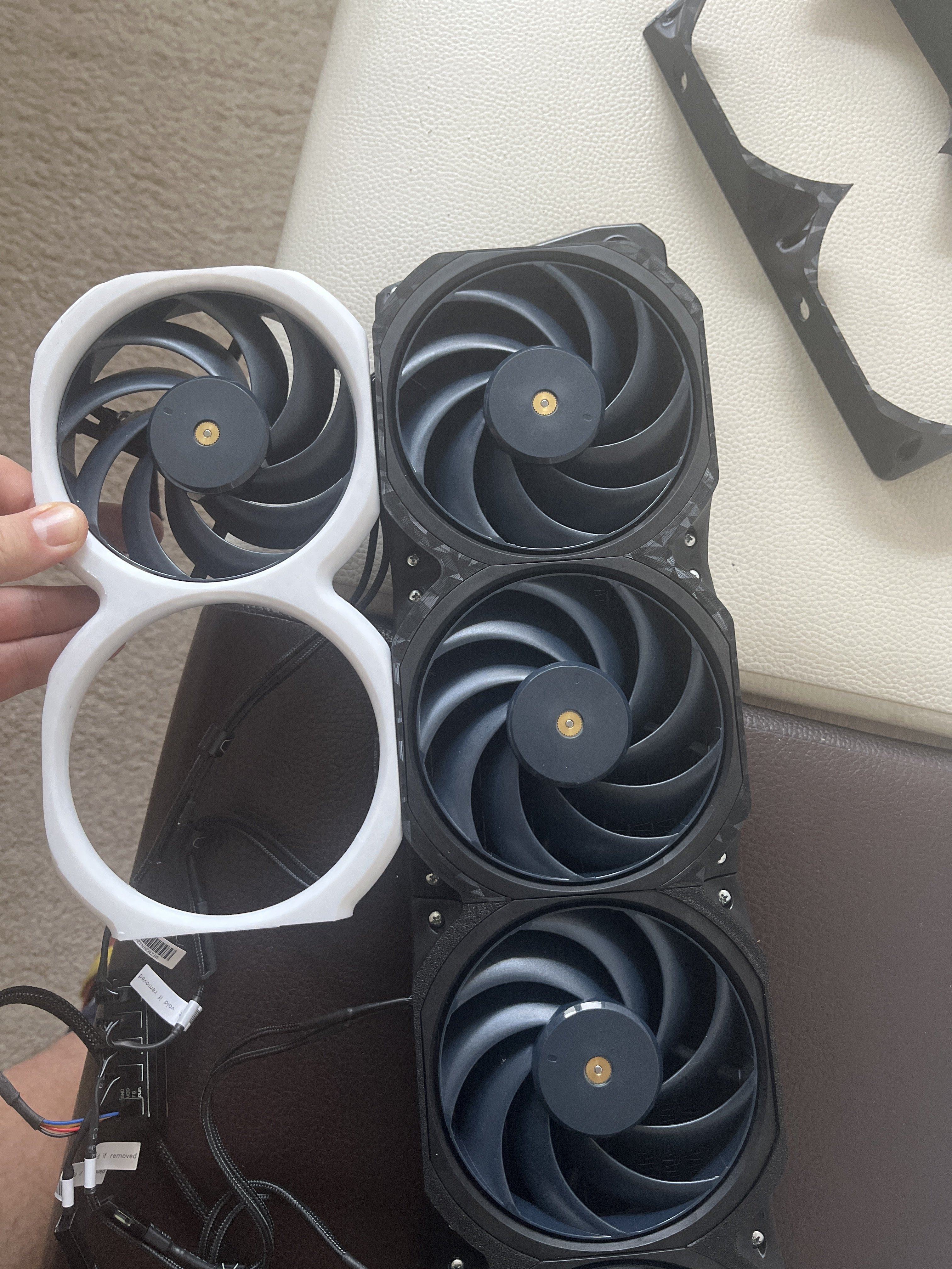

Highspeed test nicht ganz positiv weil das material etwas geschrumpft ist aber es wird funktionieren. Was sagt ihr dazu?
Würde optisch echt gut kommen.
Find ich super. Wie wird das ganze denn verbaut?

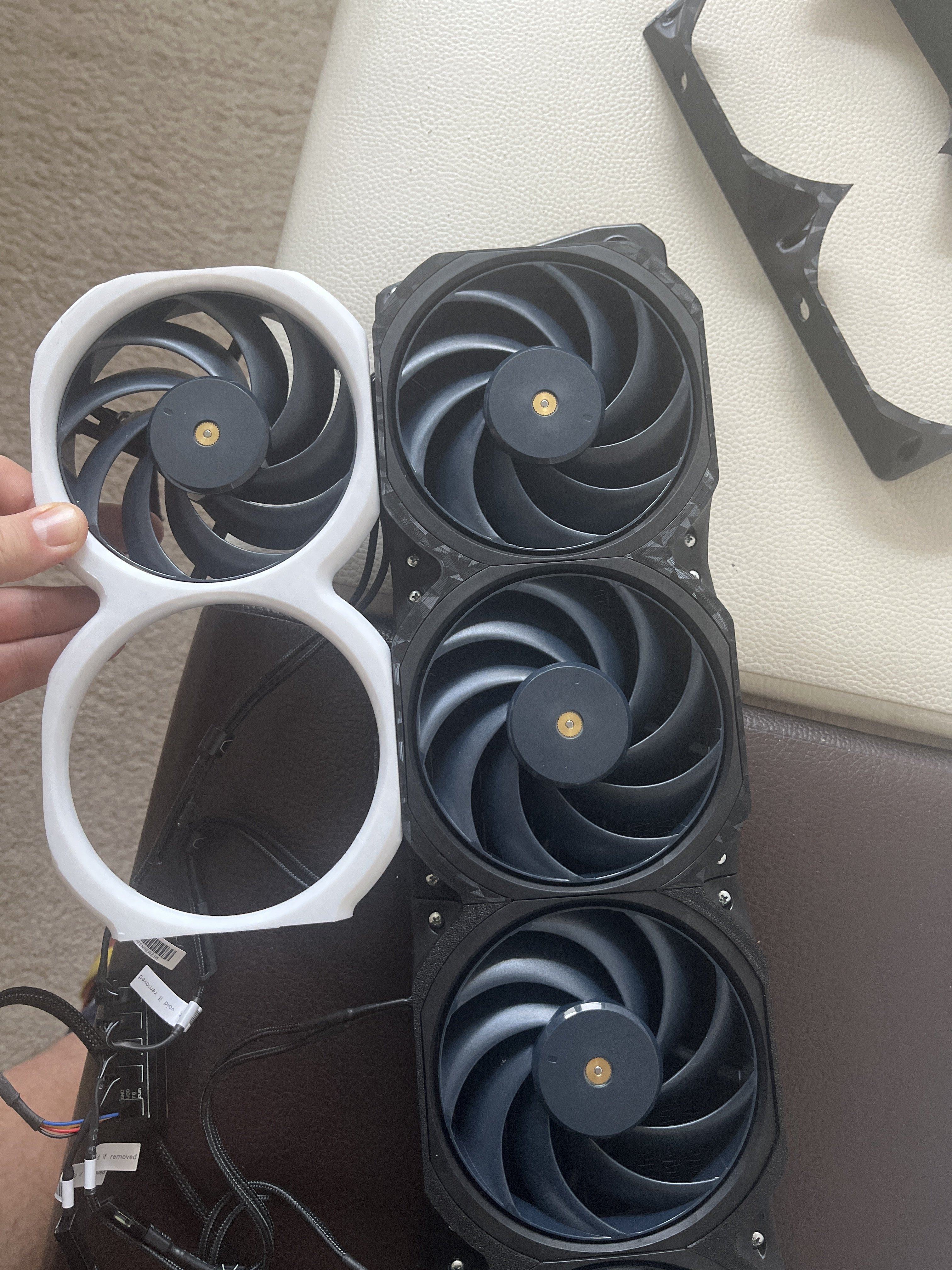

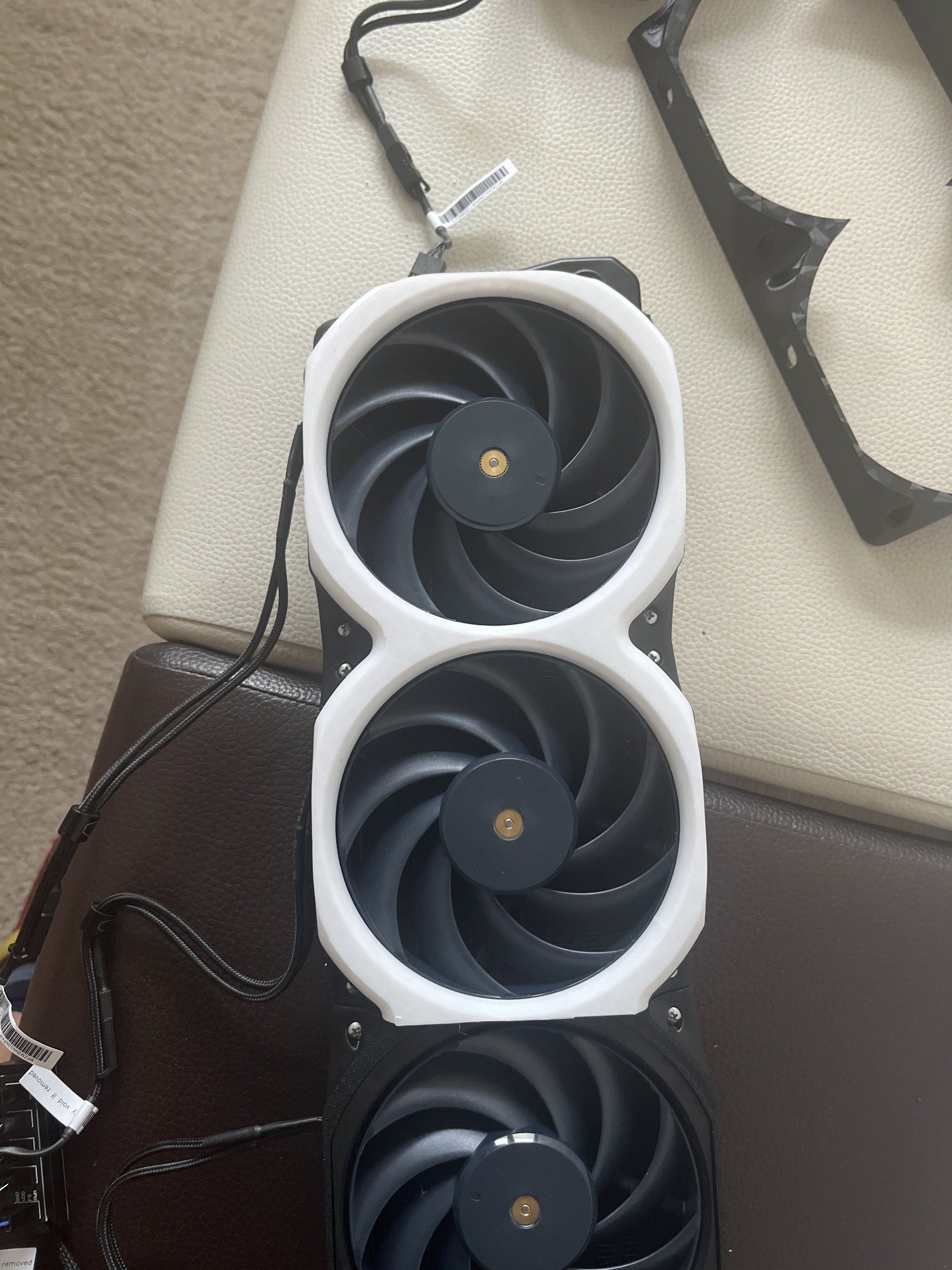

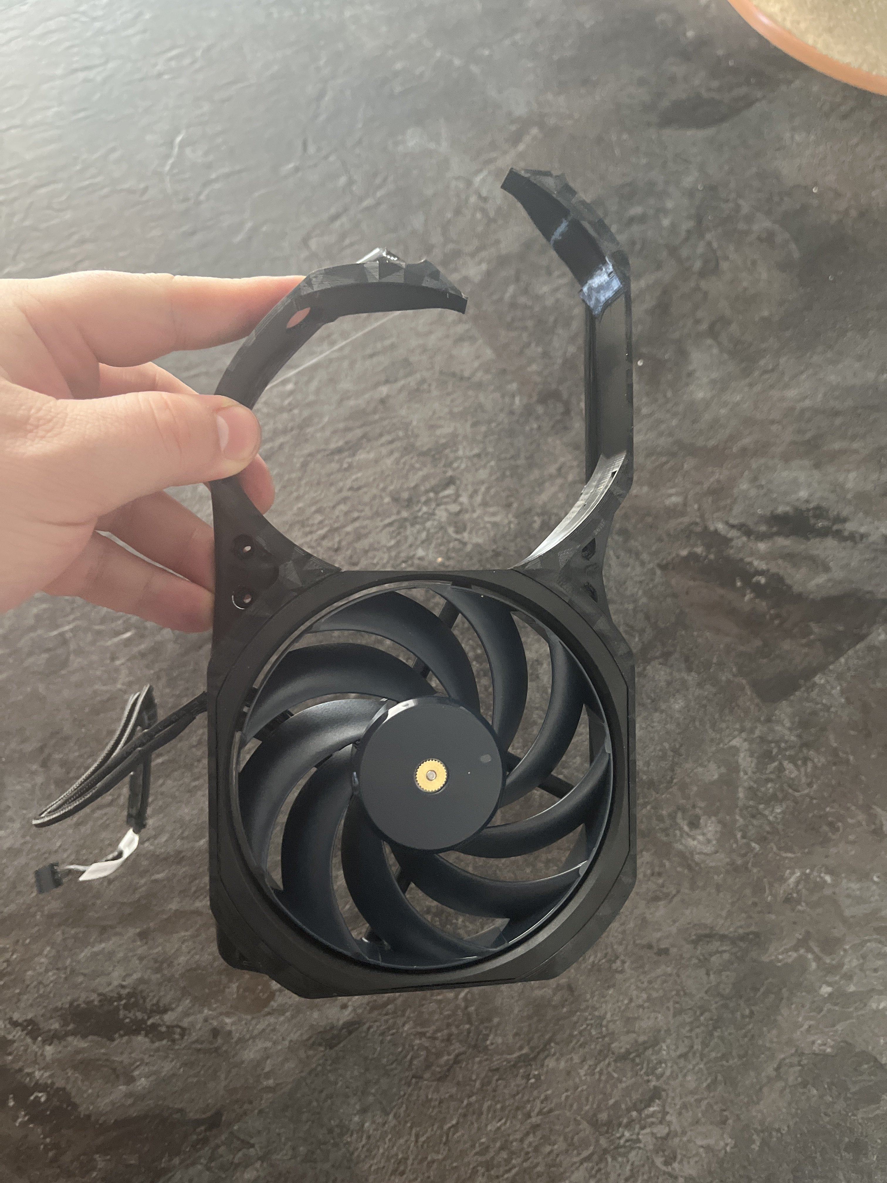

Das weiße ist einfach nur ein test aber es wird wenn es fertig ist ein einziges Teil sein. Also aus einem Guss aber dafür muss ich paar Tests machen wie es sich dann verbauen lässt
Da das ganze etwas Flex hat kann man den lüfter einfach reinklemen und der passt dann formschlüssig und spielfrei und schraubt das dann einfach an den Radi und die Lüfter sind komplett entkoppelt
Hier sieht man das es flex hat
Hier mal von unten
Das weiße ist einfach nur ein test aber es wird wenn es fertig ist ein einges Teil sein.

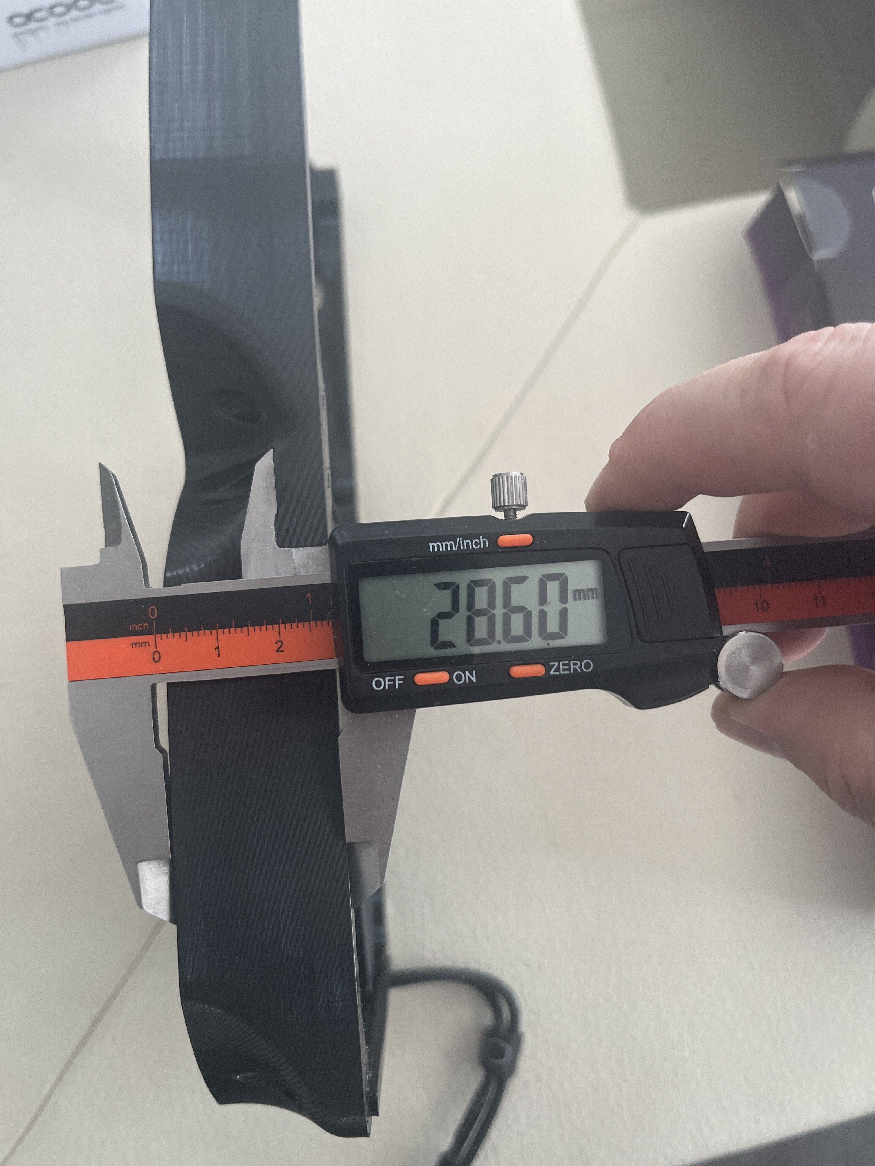

Hast du schonmal den Unterschied gemessen/Gehört?
Ist eh höher also die Lüfter? Dürfte bei manchen Cases zu knapp werden falls es noch aufbaut.
Nice Idee.

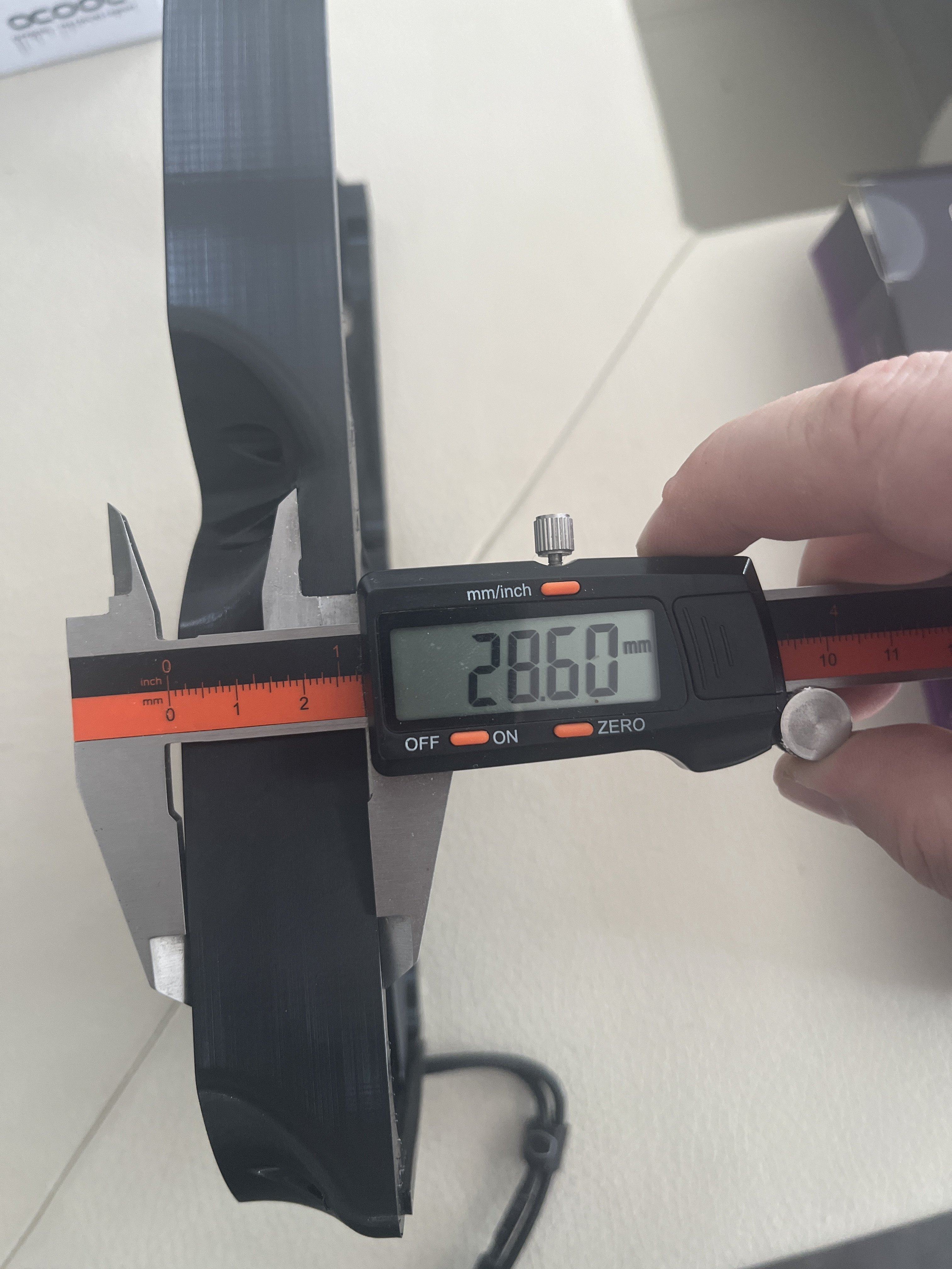

Also aktuell ist es so das es 28,6mm dick ist also ca 3mm Shroud Effekt und wenn man die andere Optik haben will wo ich das weiße ran halte, dann sind das 33,6mm
Wie gesagt das weiße ist nur ein teil vom ganzen weil ich für nen test nicht gleich alles drucken wollte
Für testdruck wird auch mit max speed mit irgendwelchen material gedruckt was ich nicht brauche oder im Überfluss habe
Edit: ach ja ich empfinde es mit dem teil als viel leiser oder ruhiger mit weniger schwingungsübertragungen weil eben keine starre Verbindung ist

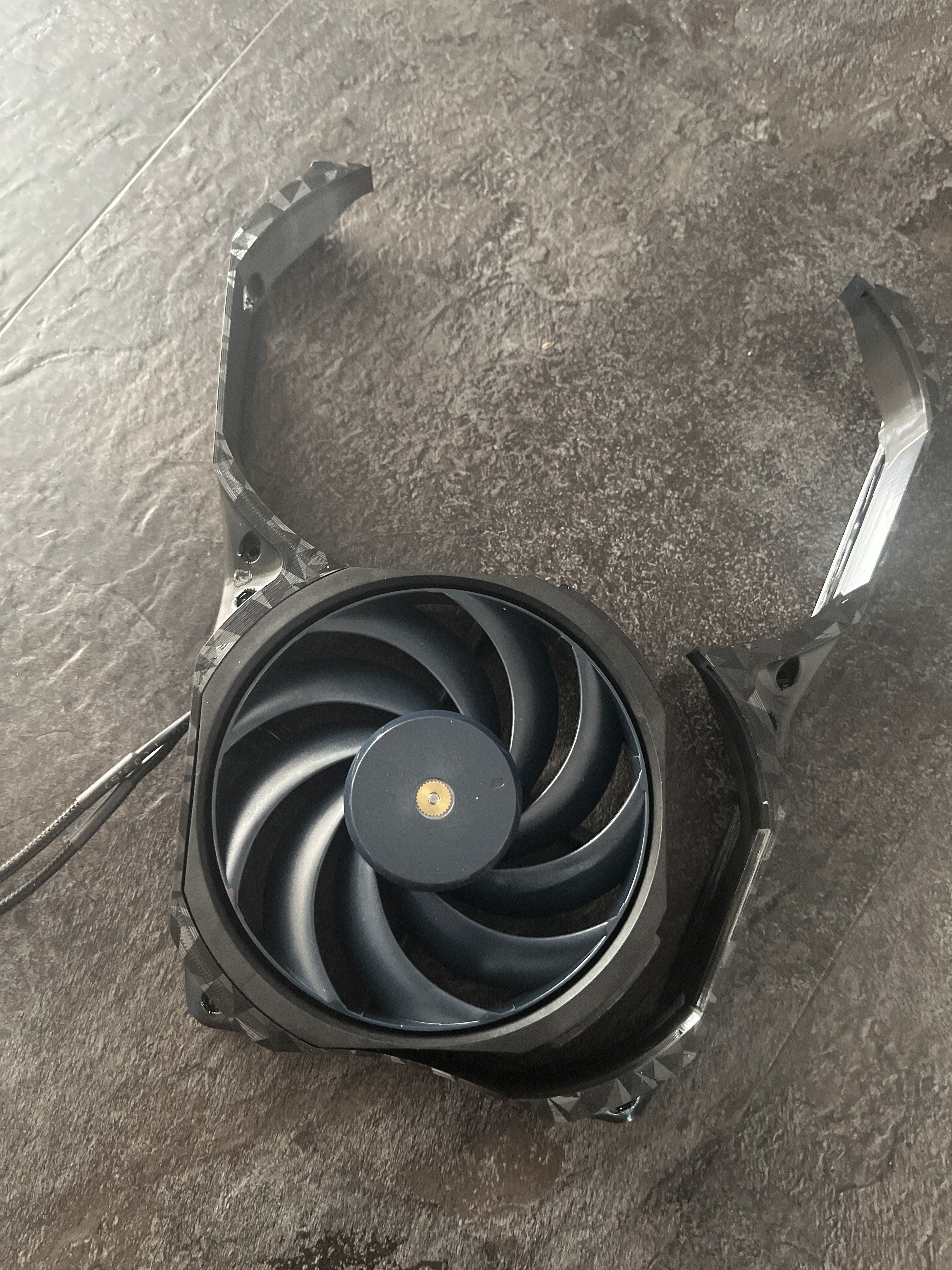

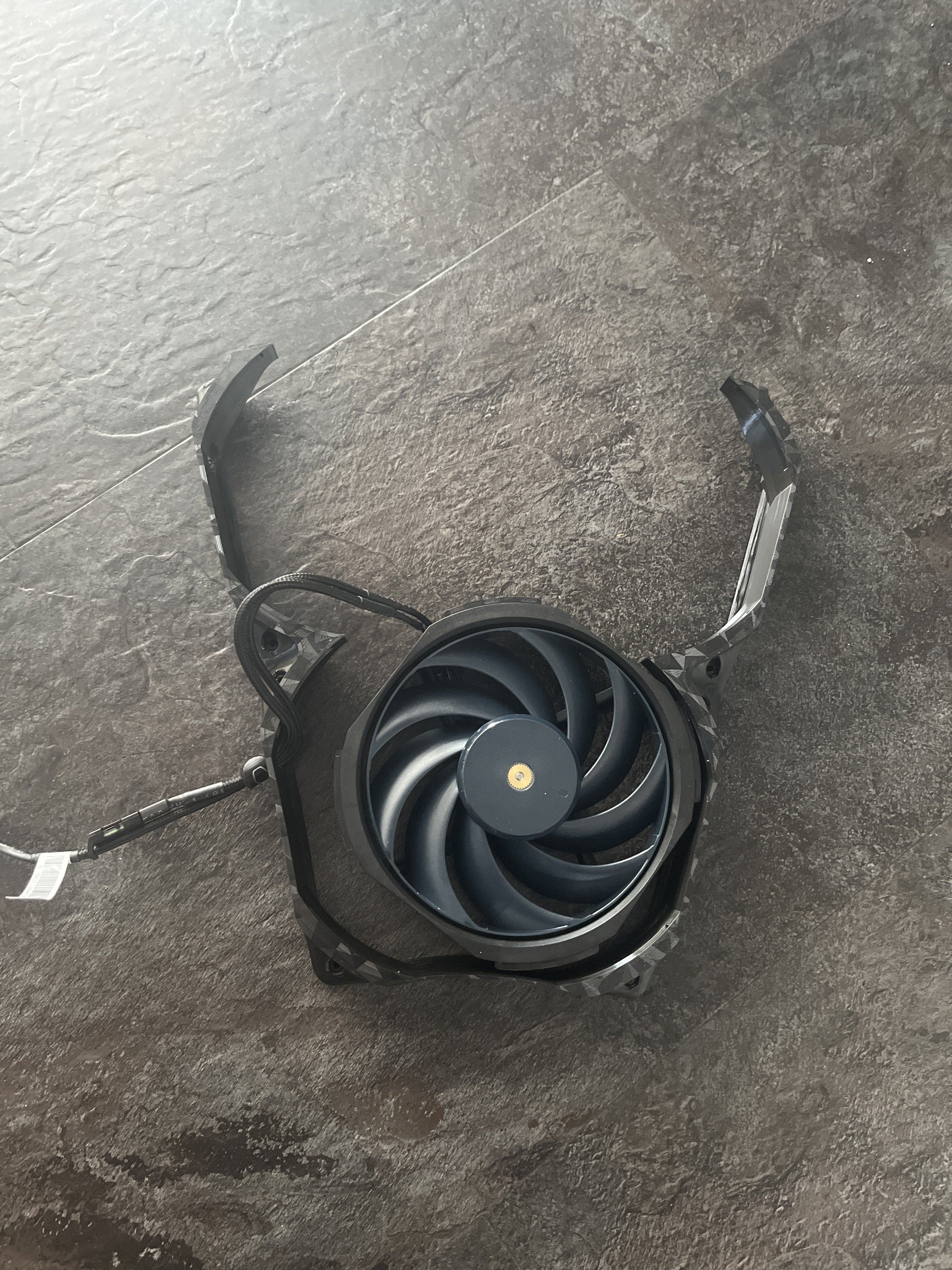

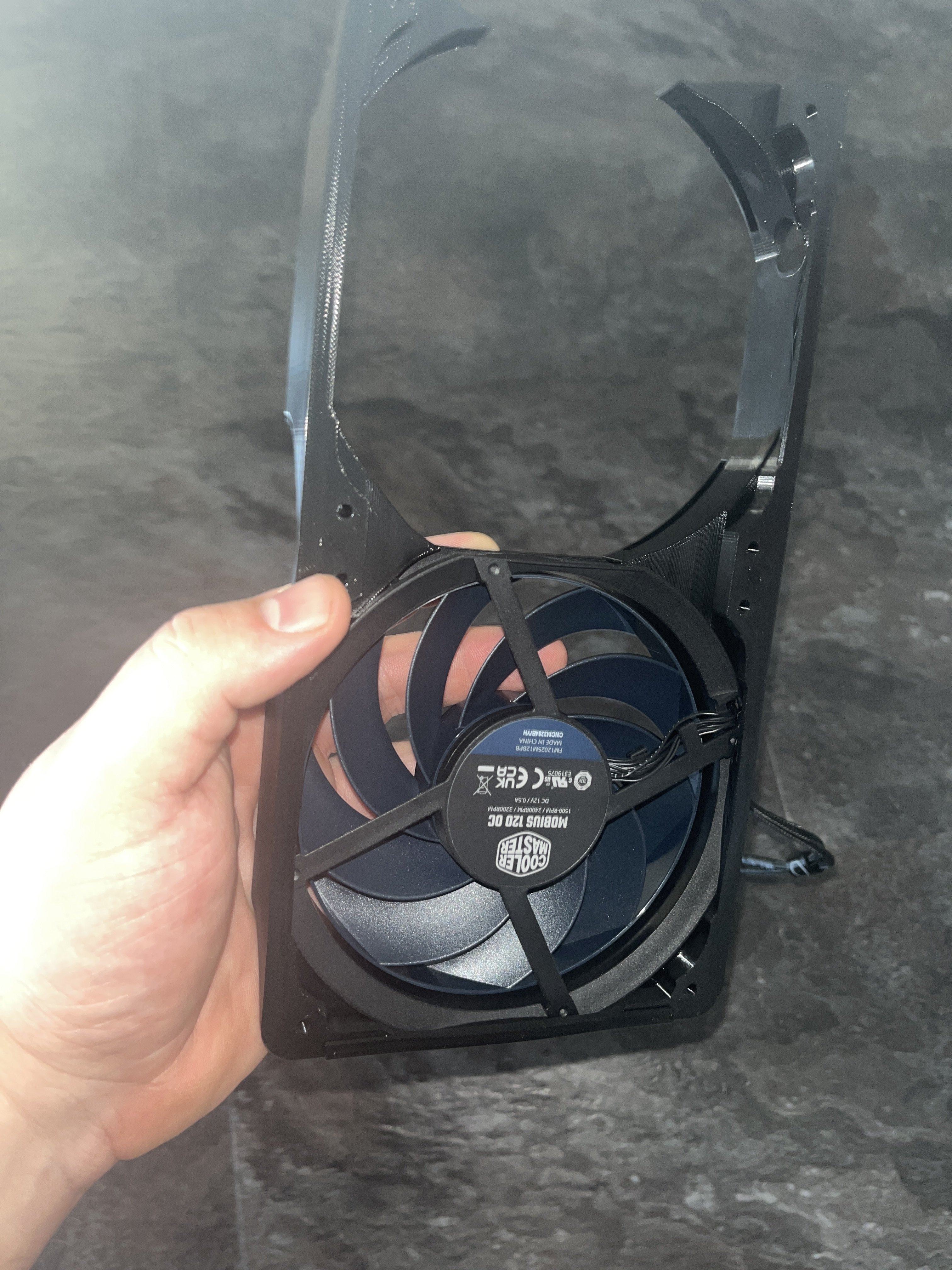

Teste nun das ganze teil um zu sehen wie die montage der lüfter so sein wird.
Um es nochmal klar zu sagen das ist halt für die Coolermaster 120mm Mobius OC lüfter!!!
Die waren vor paar tagen für 11,50€ drin und ich habe 19 stück für je 17,50€ gekauft :fresse2:
Das alles ist aber halt auch immer geschmackssache aber ich bin so echt zufrieden mit der optik, der verbaubarkeit und das es etwas leiser ist

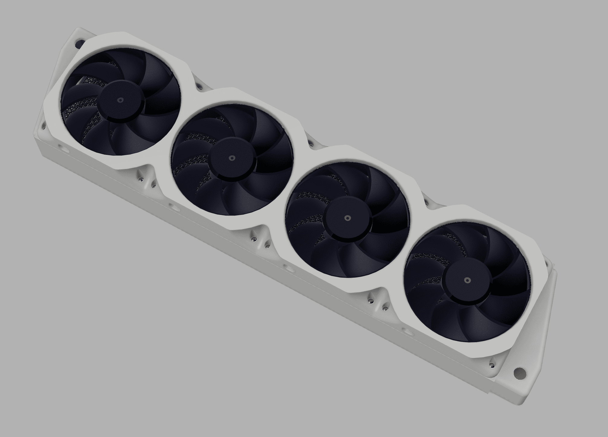

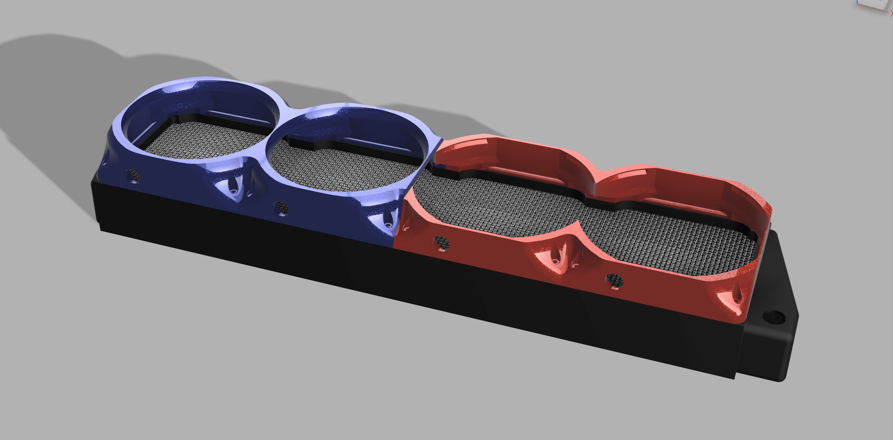

Schaut euch mal das Diamanten-Muster (oben im Video) an und wenn man überlegt das in Weiß in nem weißem gehäuse dann könnte das schon echt gut kommen mit den dunkel blauen Lüftern
Habe noch nie lüfter gezeichnet als sehen die auch nicht exakt so aus wie die Mobius aber finde das hat was

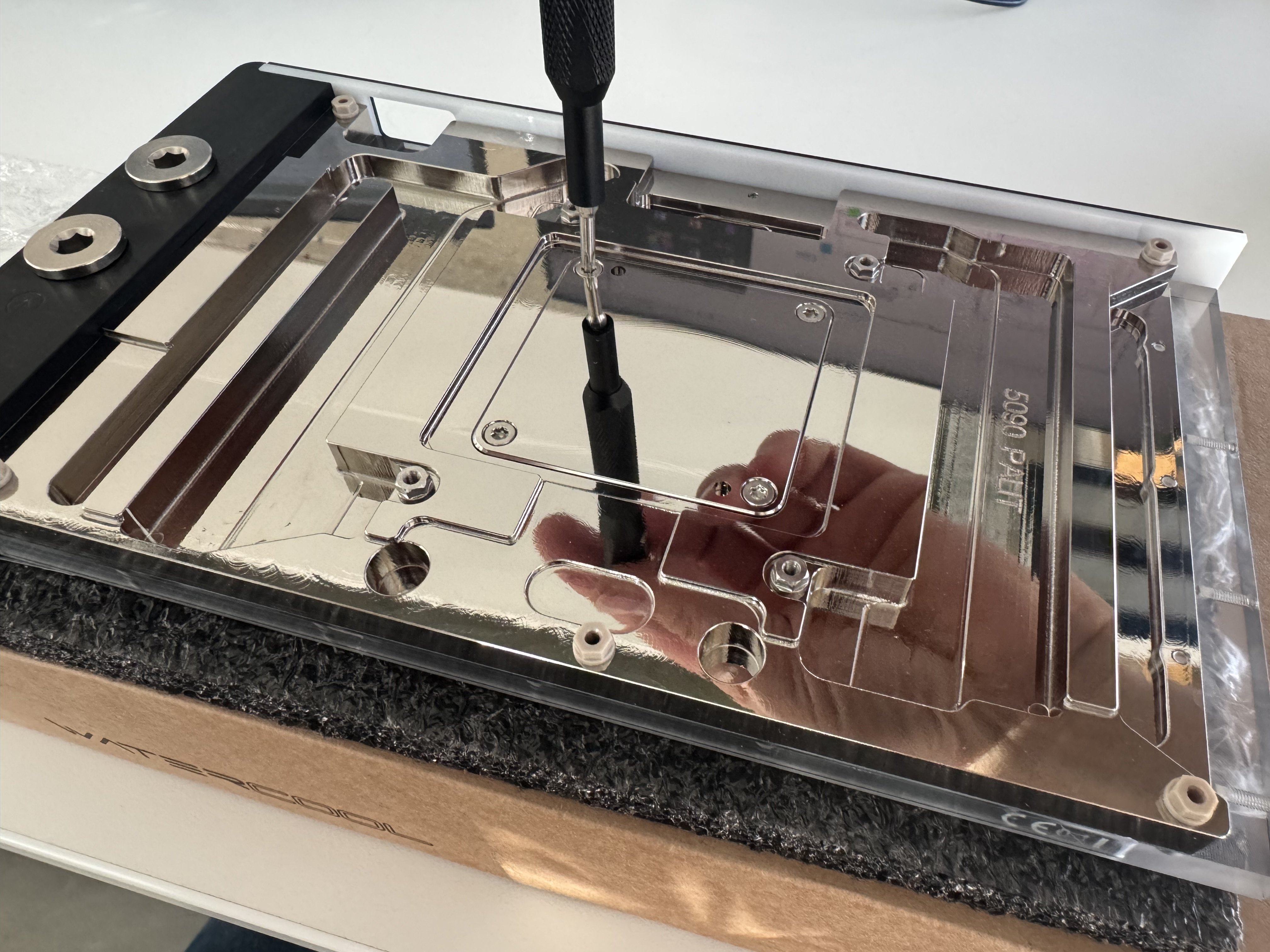

@Dampfkanes

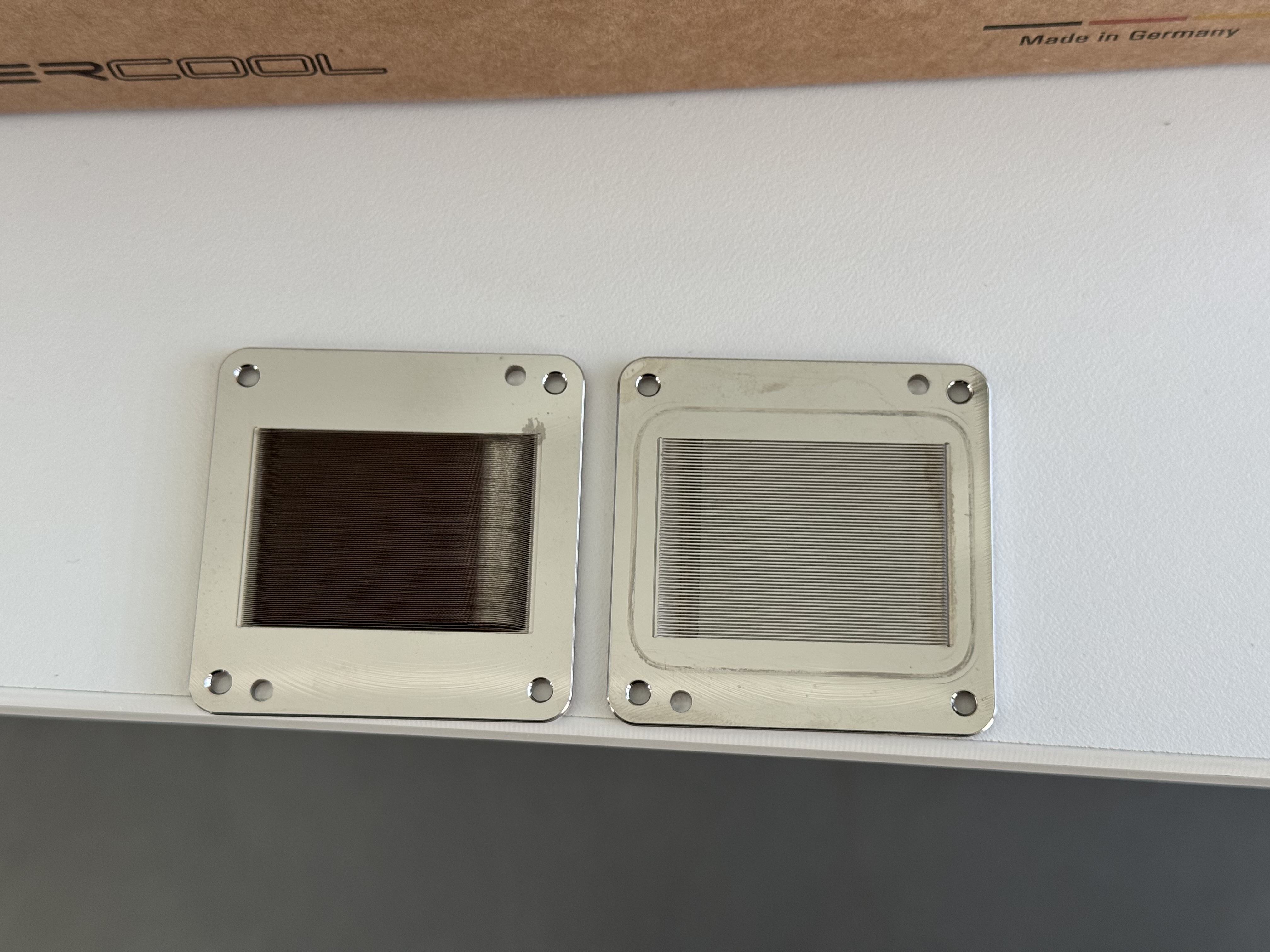

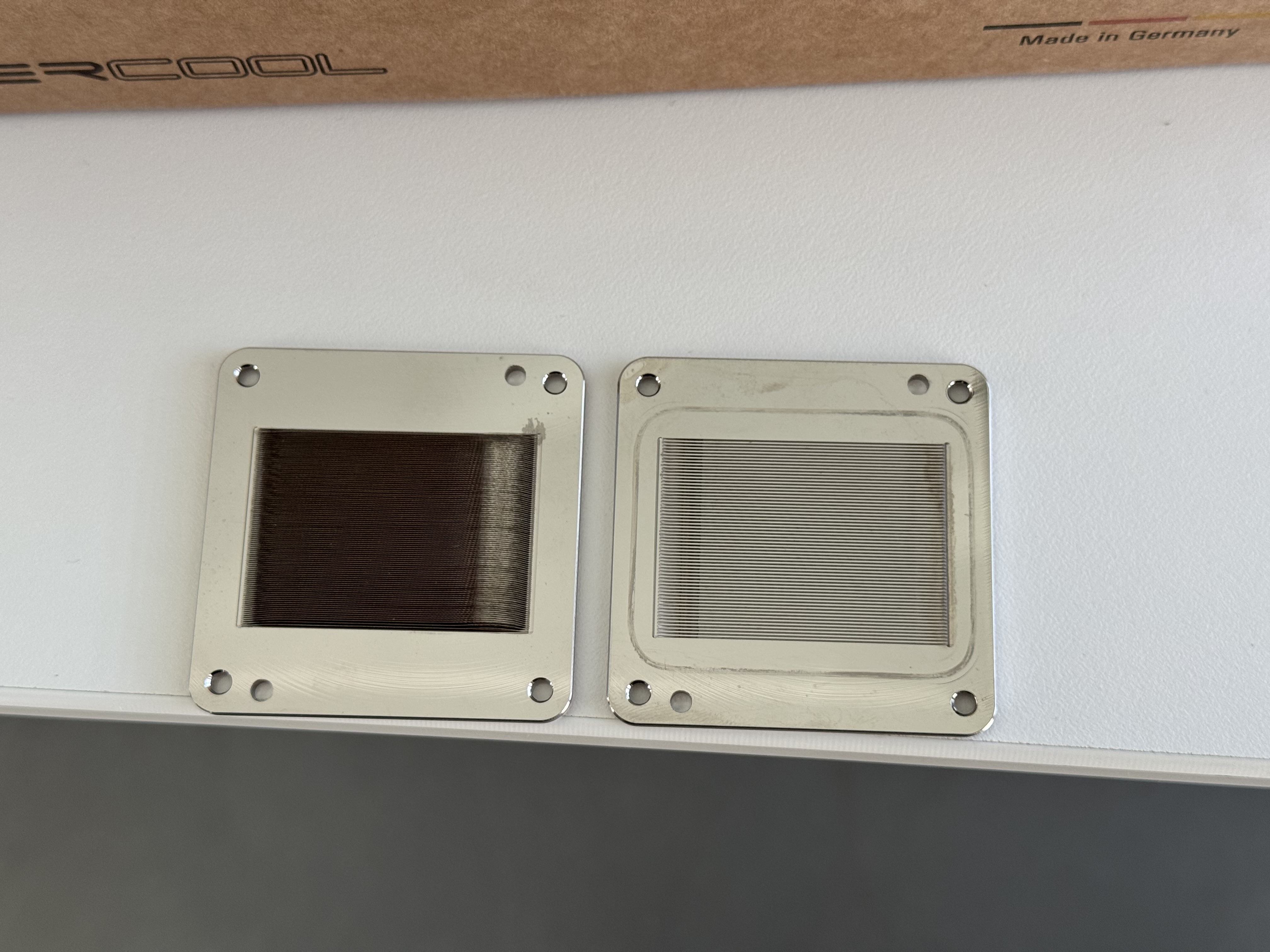

Danke für die Doku(y). Gibt es von Dir wieder einen Vergleich, für den Dich Watercool berechtigterweise gelobt hat:hail:?
Da Dir sowohl der RTX4000 als auch der RTX5000 Kühlereinsatz in der Pro und Ultra Version vorliegt: Sind die im Generationenvergleich, also RTX4000 vs. RTX5000, identisch geblieben? Oder gibt es innerhalb der beiden Pro bzw. beiden Ultra noch Anpassungen? Zumindest nach der Artikelbeschreibung ist die jeweilige Struktur aus der Vorgängergeneration übernommen worden:
Ultra RTX4000/5000
Mit 100 x 0,15mm Finnen setzen wir mit unserer aktuellen Ultra-Performance Bodenplatte den Standard für wassergekühlte Grafikkartenkühler.
Pro RTX4000/5000
Mit 60 x 0,25mm Finnen setzen wir mit unserer aktuellen PRO-Performance Bodenplatte den Standard für wassergekühlte Grafikkartenkühler.
@Aiphaton
Ja, meinem Stand nach sind die Einsätze mit den Finnen gleich geblieben.
Ja, ich bin auch wieder an einem Vergleichstest dran.
Gut Ding will aber Weile haben. :d
Dieses Mal mit den folgenden Teilnehmern
Alphacool Core
WC HK V Pro/Ultra
Bykski
Ob auch Deltamate, hängt von der Verfügbarkeit ab und wie sehr ich wissen möchte, ob der noch besser kühlt als der Ultra:d

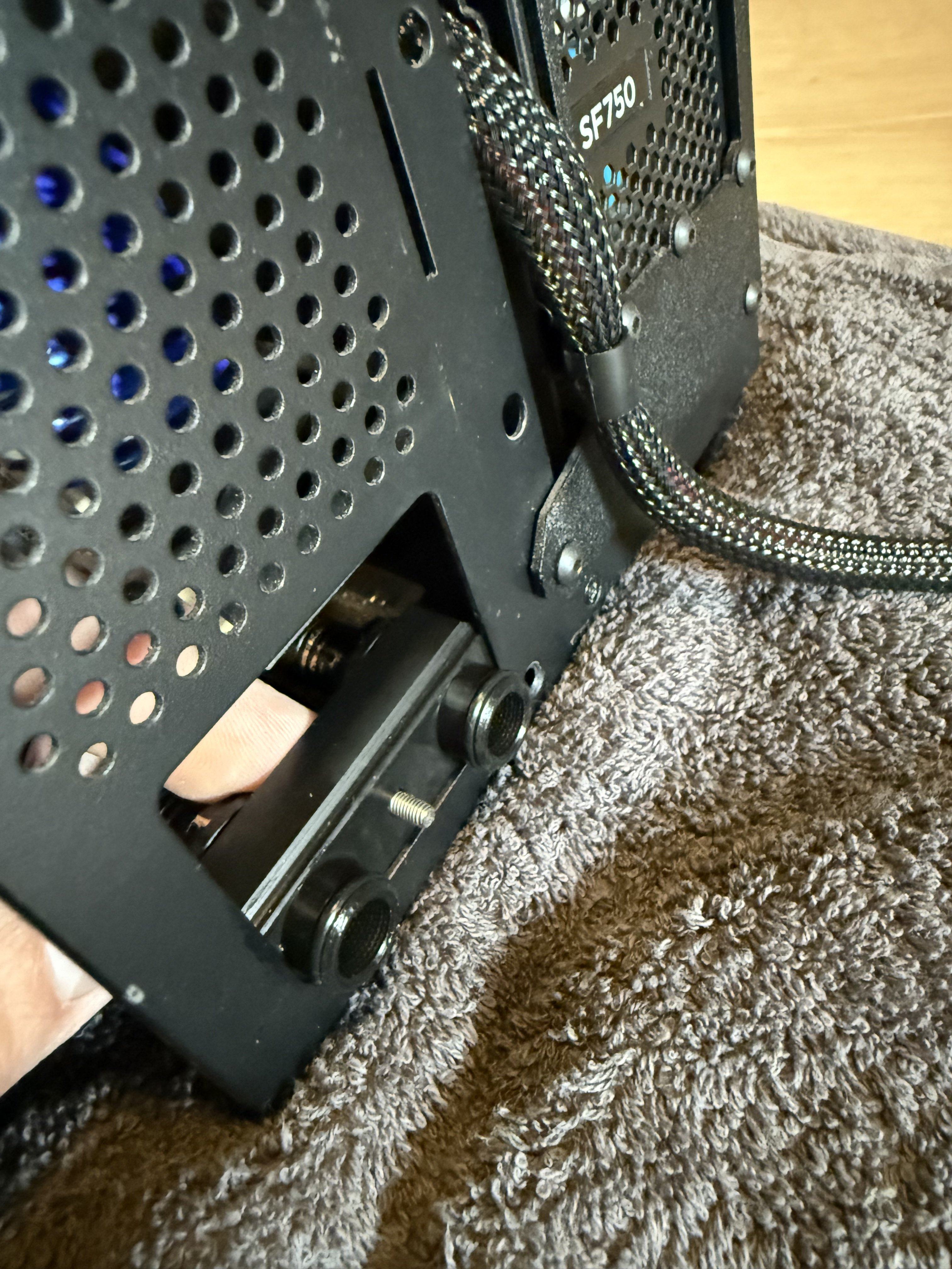

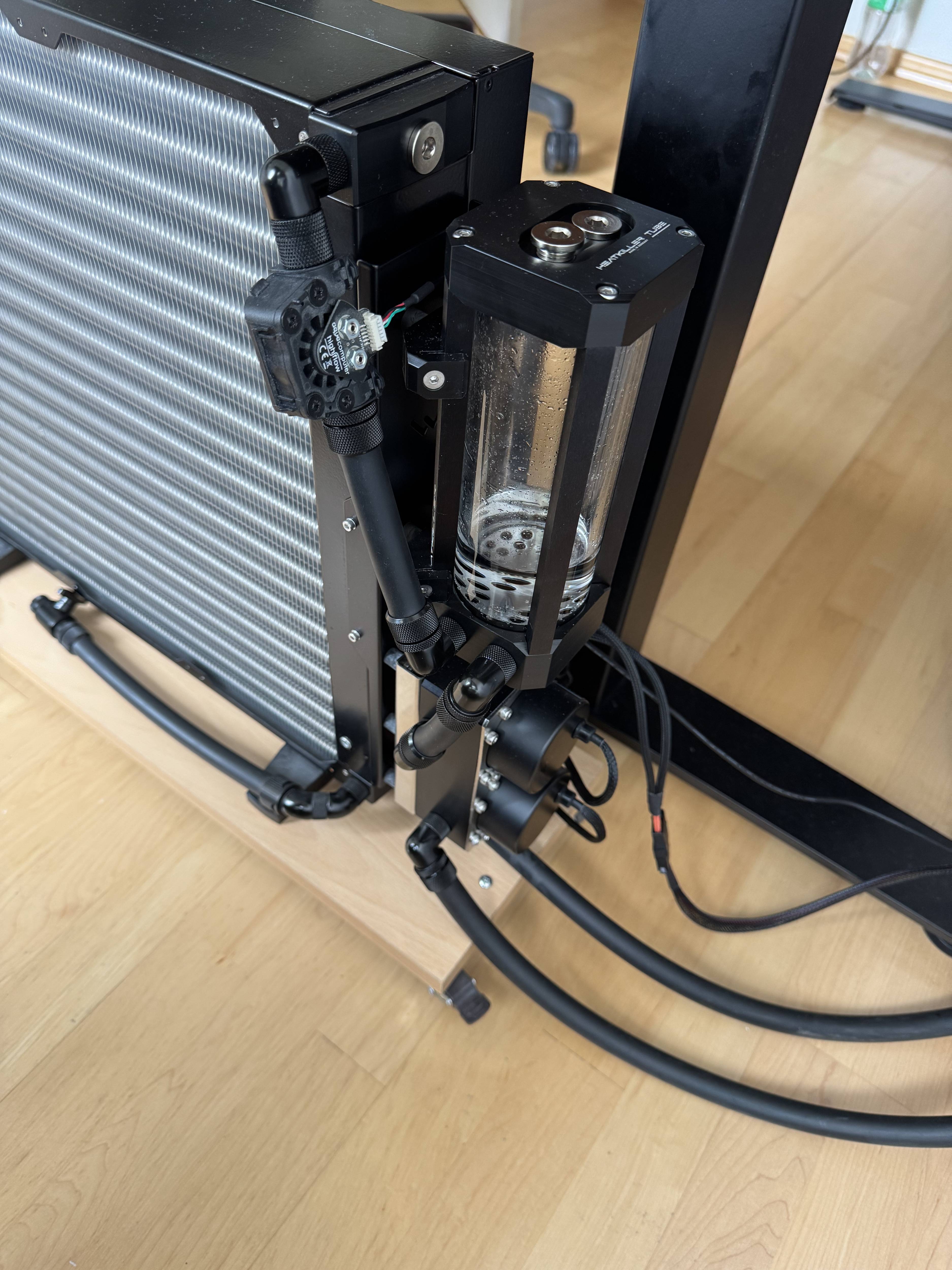

Aquastream gegen 2x VPP Apex getauscht, wirkt schonmal ordentlicher.
Fehlt nurnoch ein vernünftiges Neutrik-Kabel.

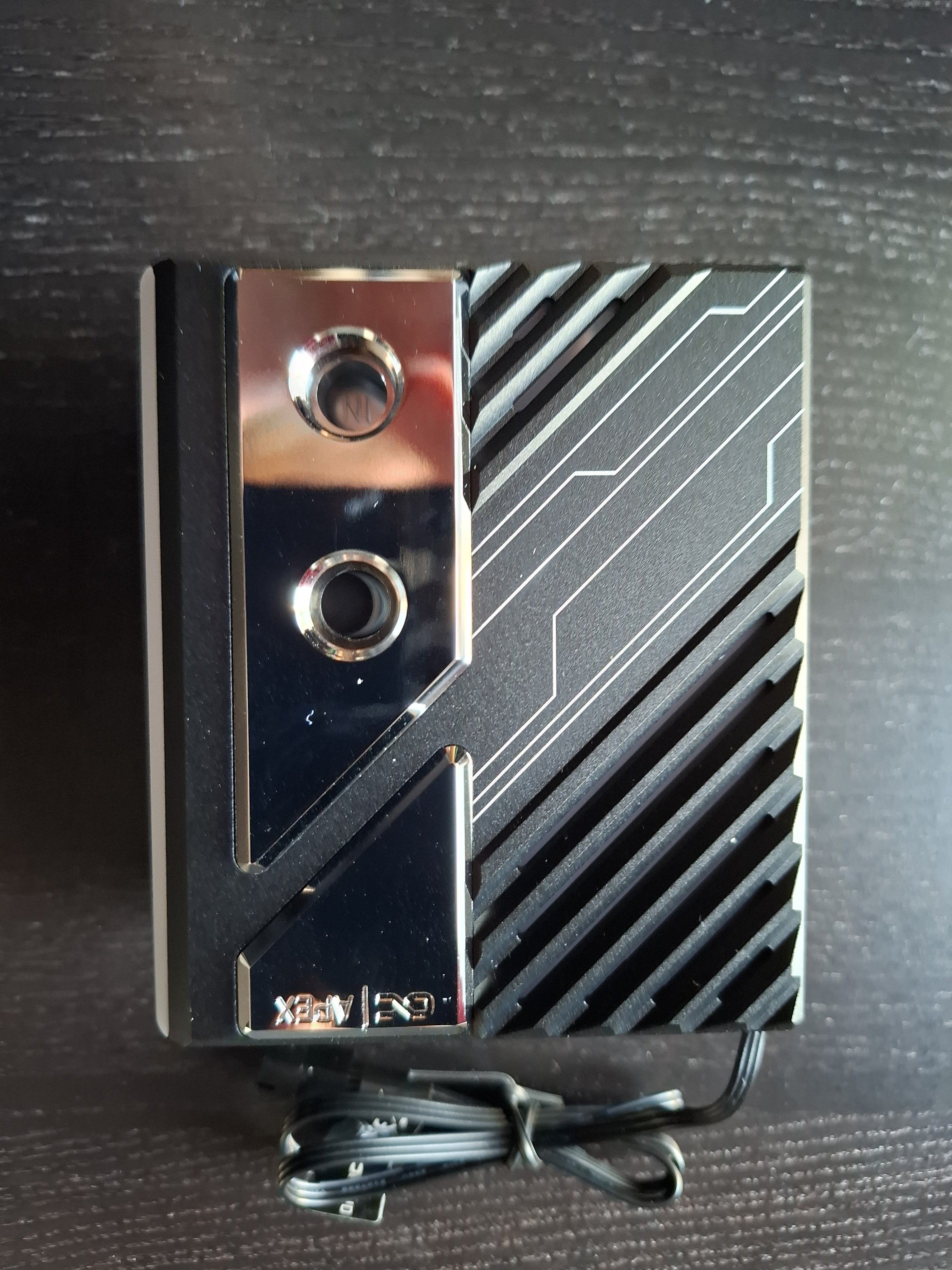

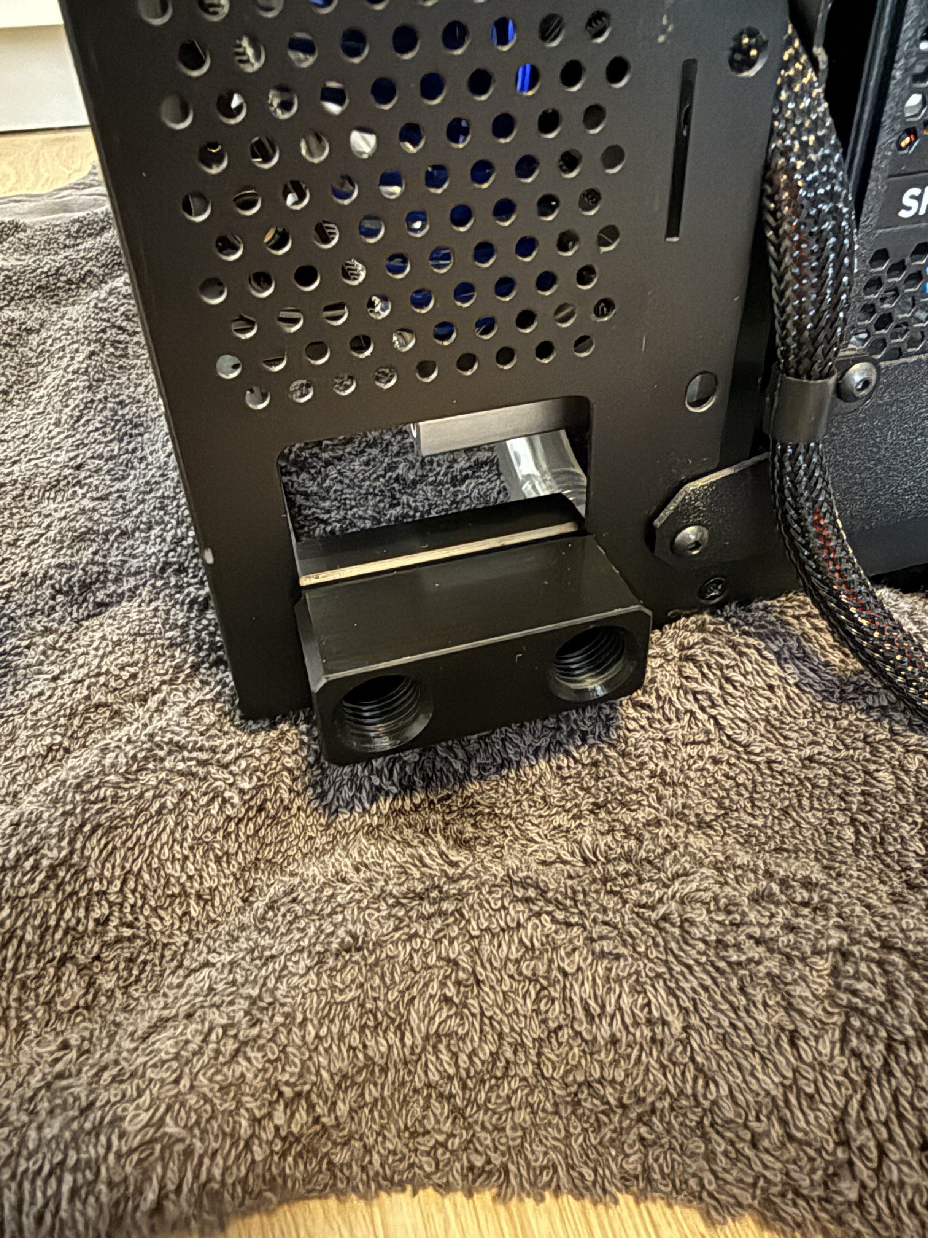

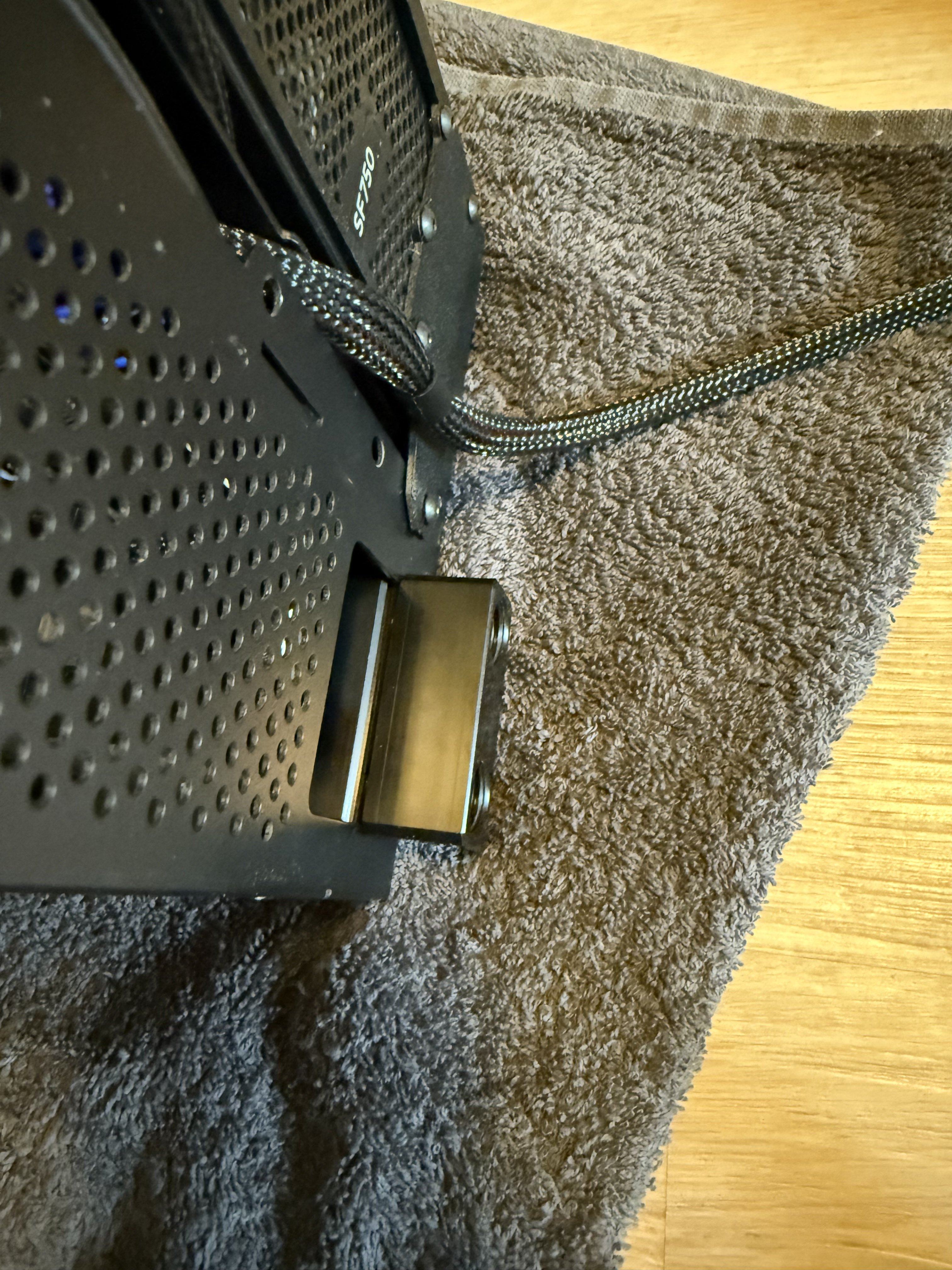

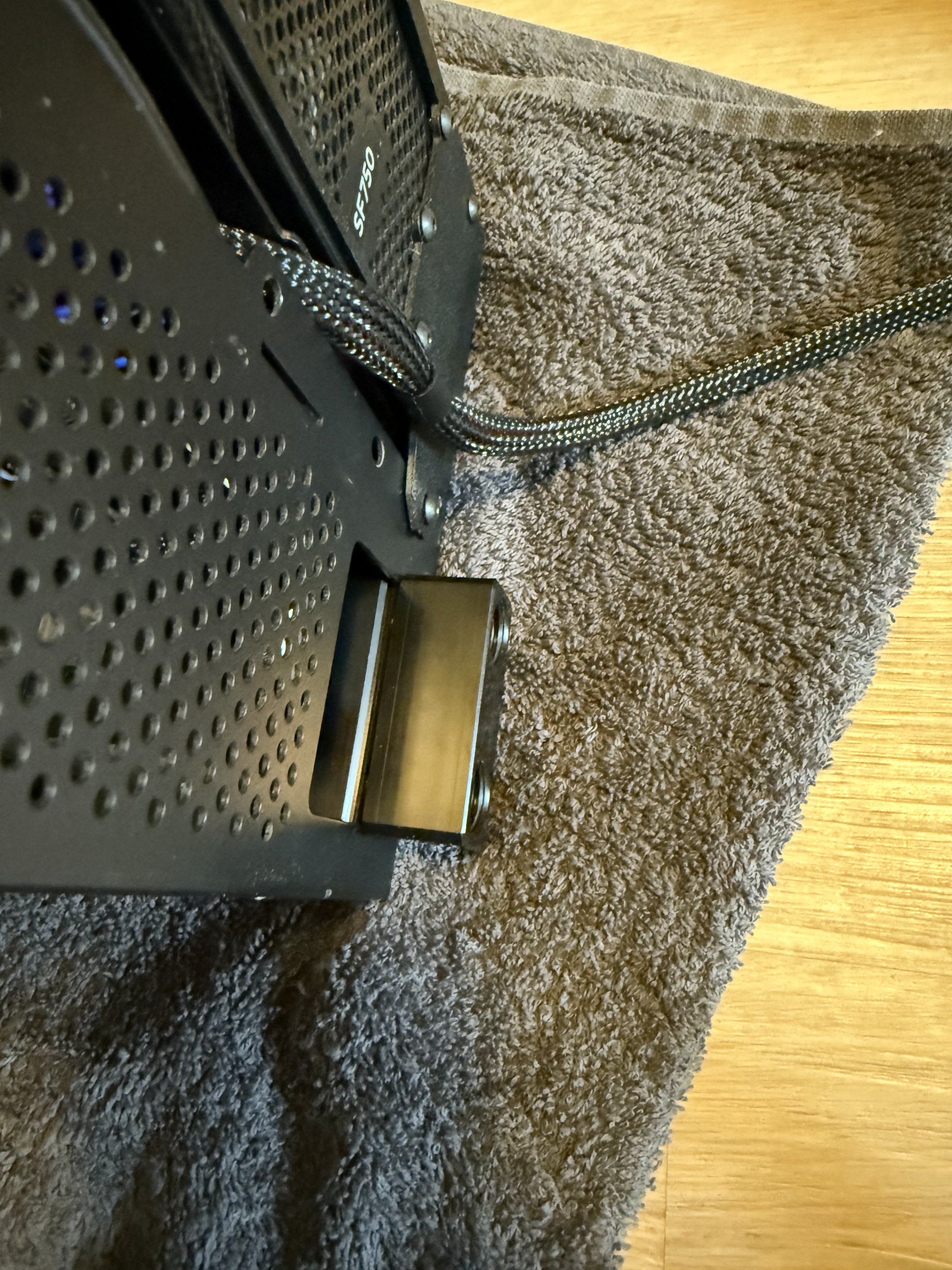

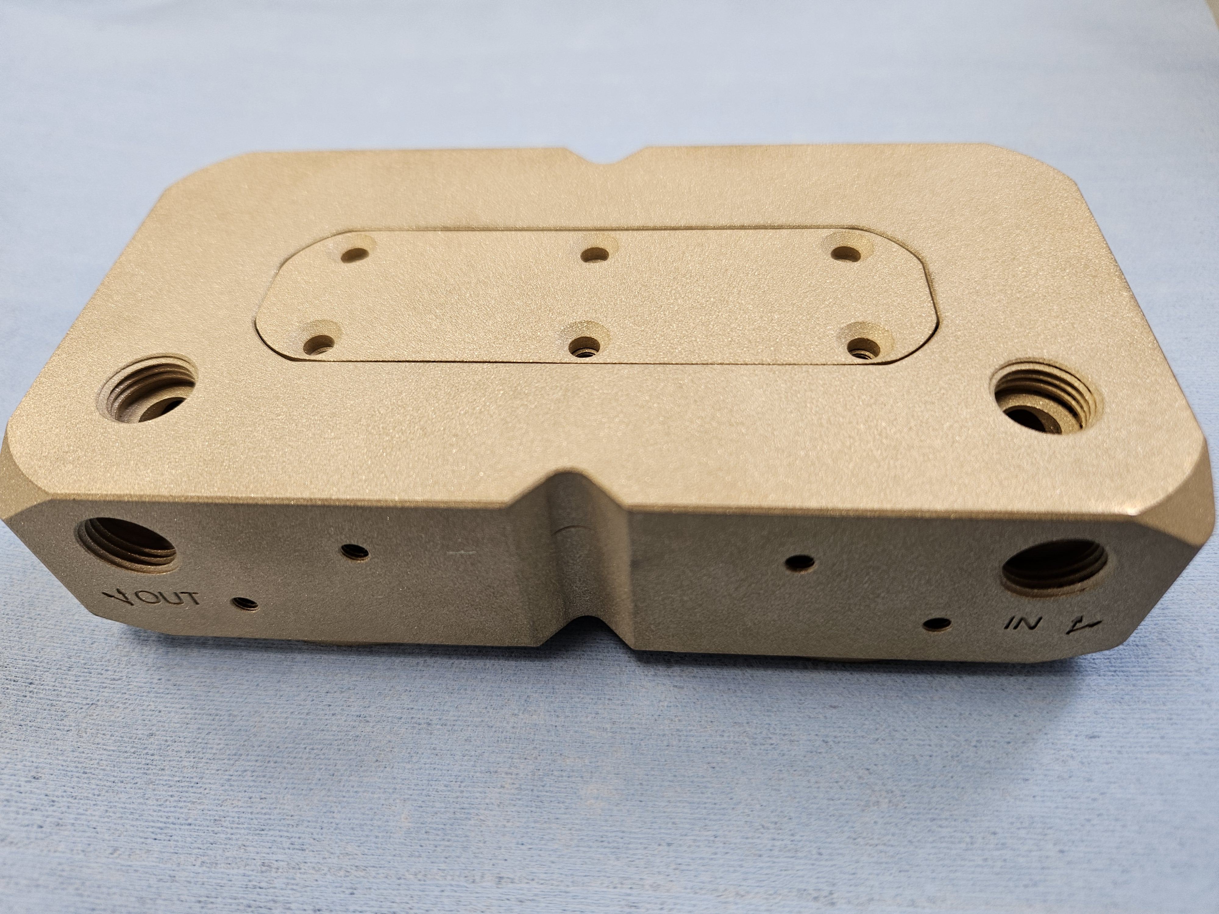

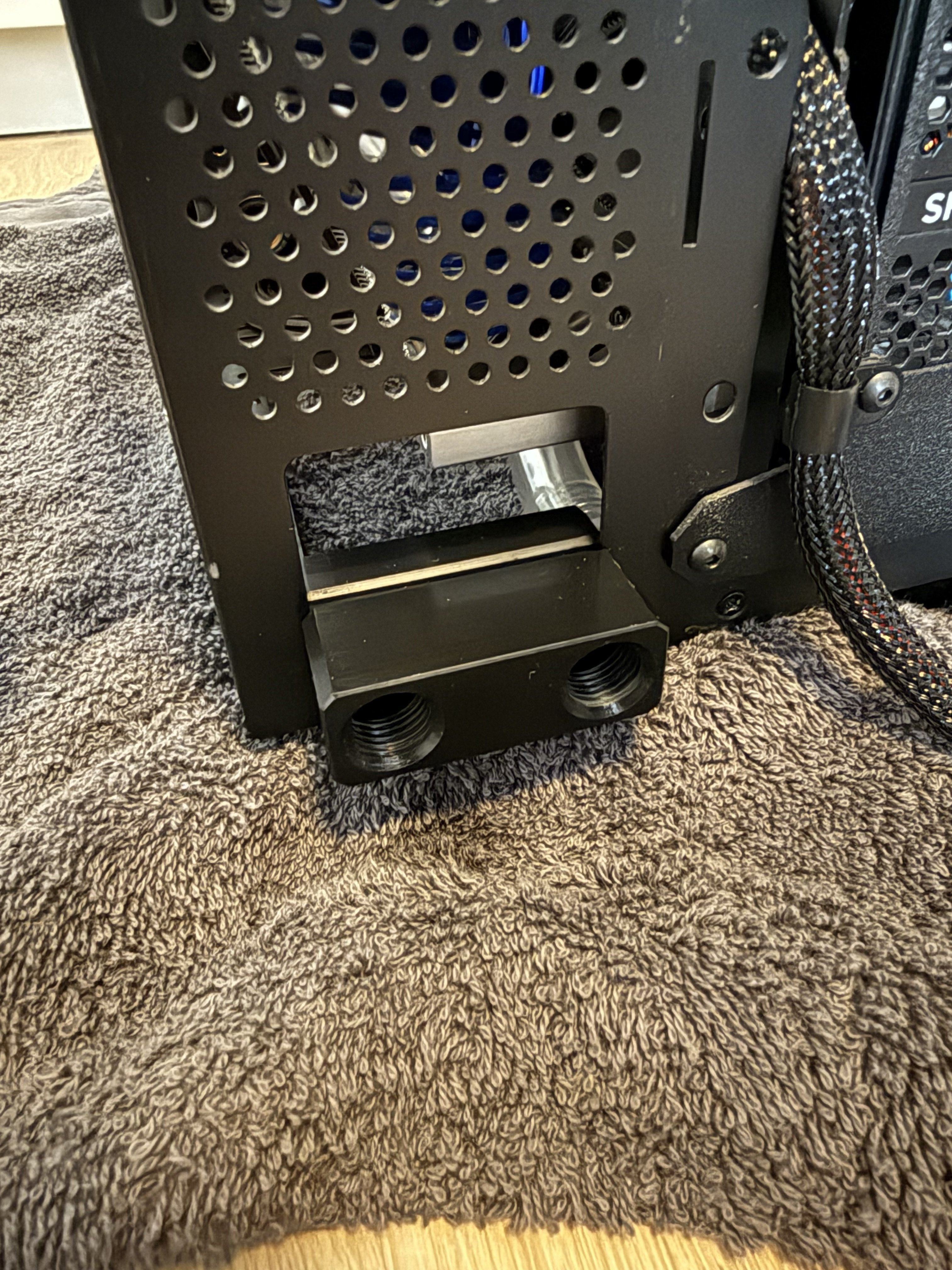

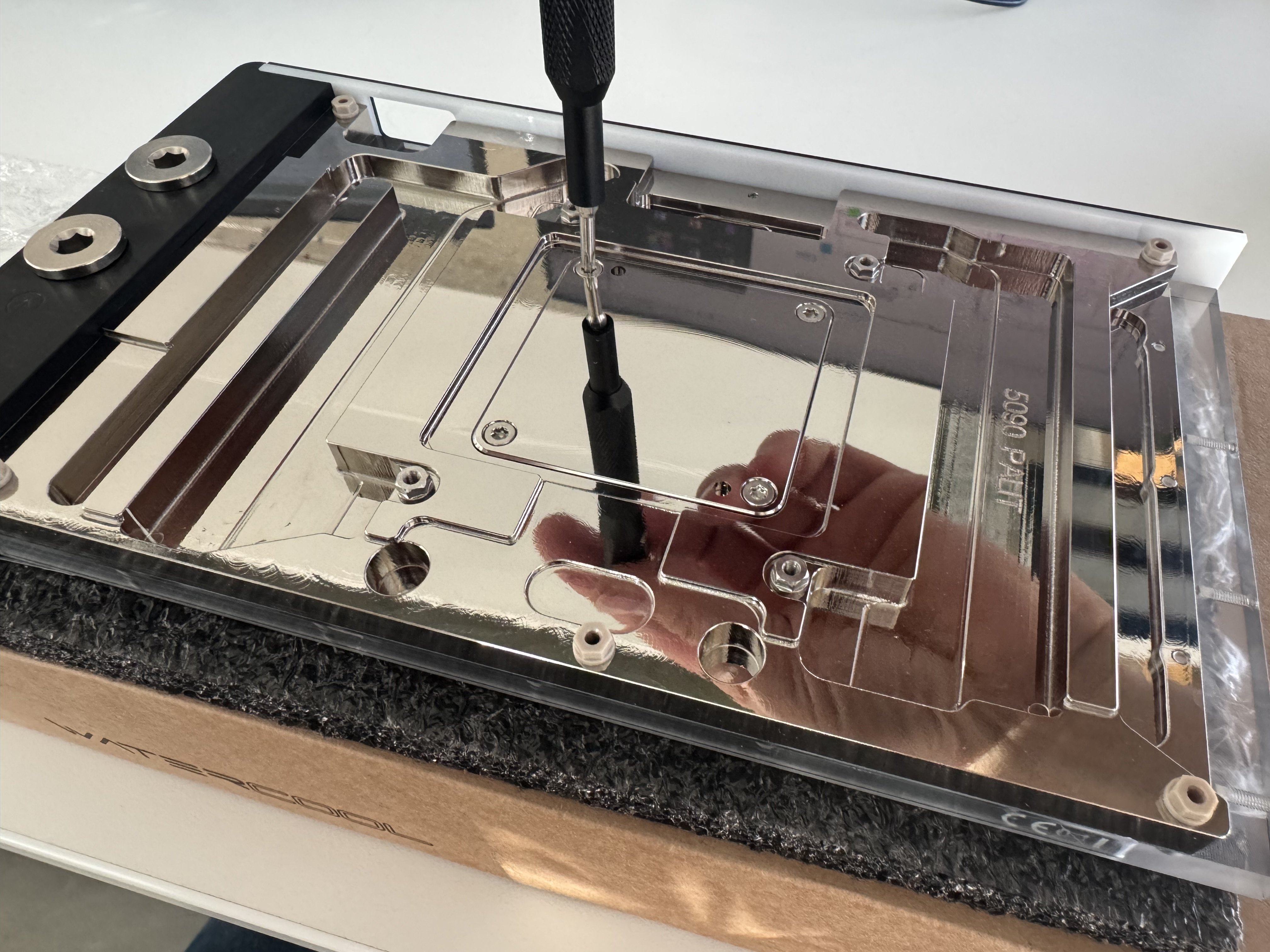

Muss mal hier nachfragen ob mit meinem Apex Block alles wie es sein soll ist, irgendwie sieht das innere verschoben aus:
Beim Eingang ist es nur leicht sichtbar, aber beim Ausgang scheint es komplett verzogen zu sein.
Kann man zwei Fittings reinschrauben und es ist dicht oder nicht? Wenn ja: würd ich verwenden. Wenn nein, würd ich nicht verwenden. Auf den Bildern erkenn ich jedenfalls nicht genug für ne Ferndiagnose. :)
Gefällt mir richtig gut :bigok:
Ich sitze auch bis grade noch dran um es perfekt zu machen :LOL:
Habe noch einiges geändert und auch eine Art Verriegelung eingebaut so das man es perfekt zusammenfügen kann
