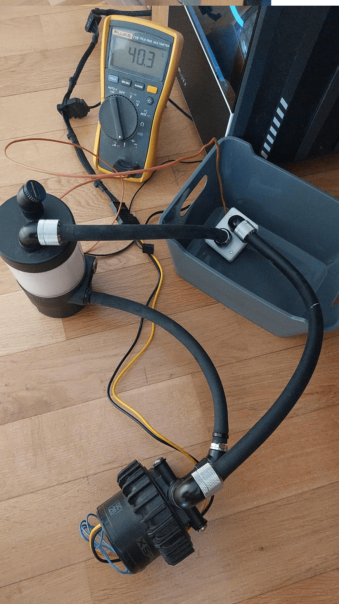

Mal schauen wie sich ein selbstgedruckter PLA Deckel mit DP Ultra verträgt.
PS: Für spätere Teile die in einen echten Kreislauf kommen nutze ich dann Facilan HT-Filament. Zumindest wenn es den Korrosionsschutz verträgt. ;)
Mit PLA würde ich vorsichtig sein da DB Ultra Wasser enthält PLA aus Mais Stärke hergestellt wird und Wasser aufnimmt.
wenn ich PLA in meiner Wohnung(oft hohe Luftfeuchtigkeit über 60%) rumliegen lasse wird es sehr spröde
Ich hatte unter dem Bild ein PS gepostet, aber danke für deine Fürsorge. ;)
btw:

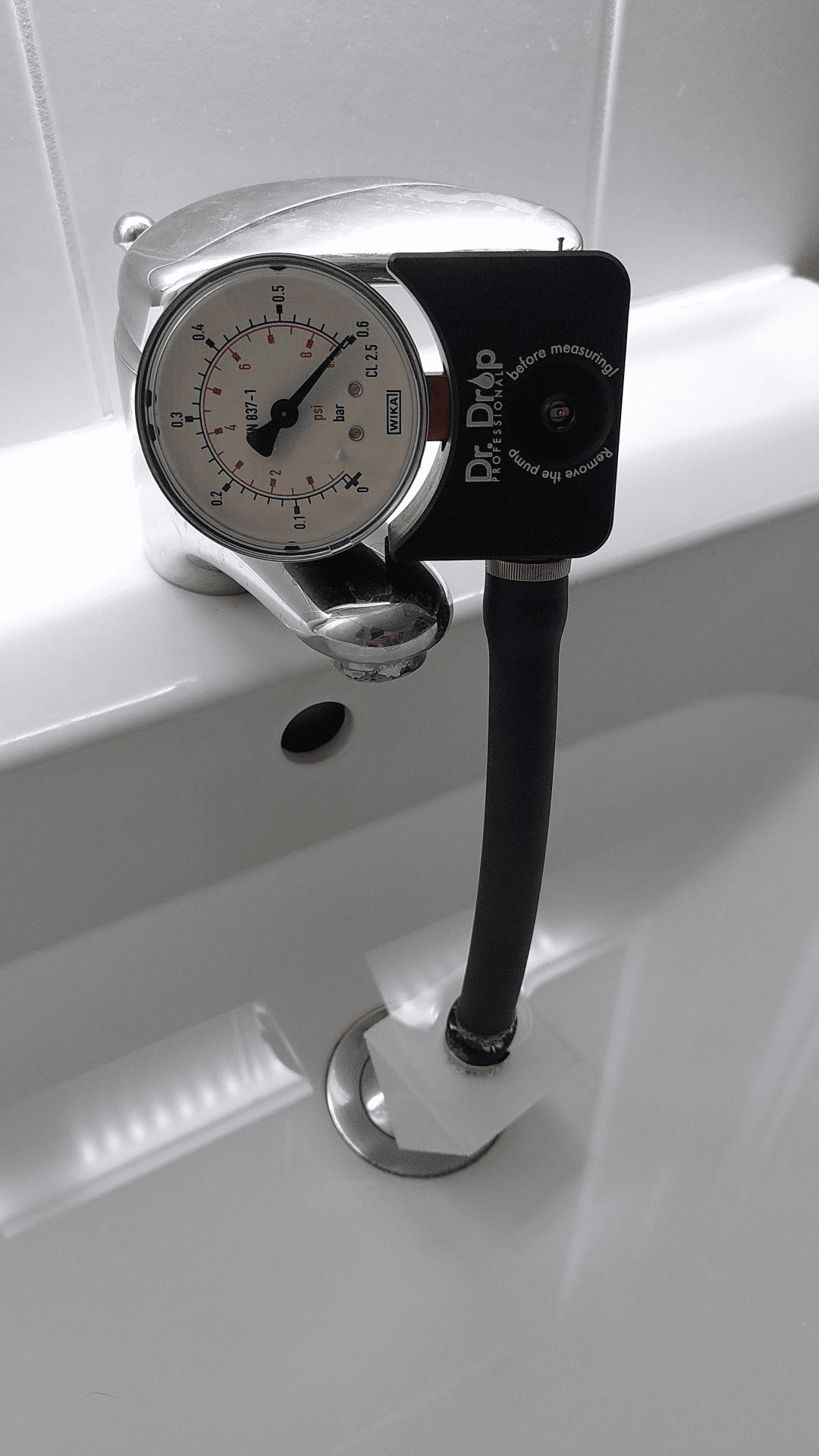

Der Deckel hat den 15 h Testlauf nicht geschafft. Später mal schauen woran es gelegen hat.
Ich vermute, dass der O-Ring schon zu sehr abgebaut hat.

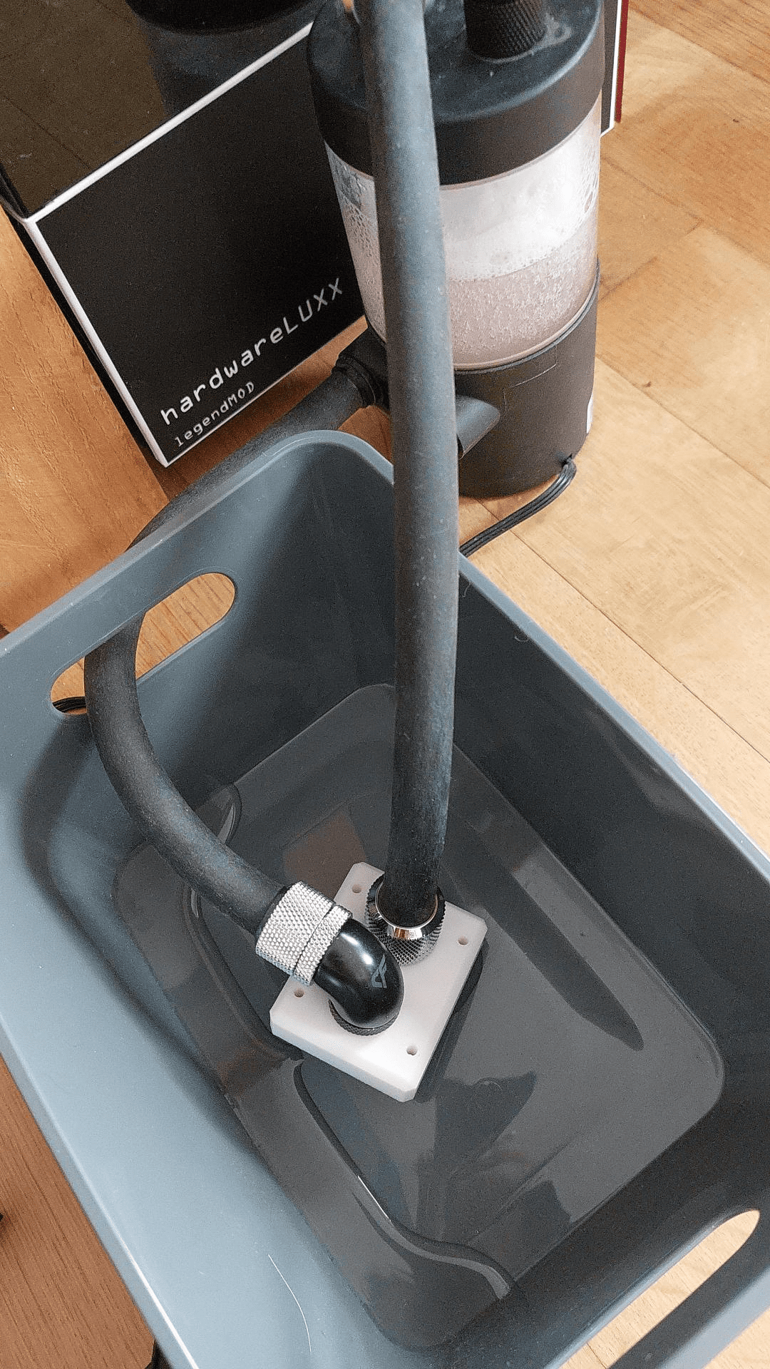

Ein separater PLA Test hält im Tauchbad mittlerweile > 24 h ganz gut den Druck. Druckverlust im besagten Zeitraum < 0.1 bar.
Die Dichtung ist unschuldig, ich habe längere Schrauben verwendet und konnte so den Anpressdruck des Deckels erhöhen. Scheint jetzt erstmal dicht zu sein.
Um noch etwas Druck und Temperatur ins System zu bringen, habe ich mal noch eine D5 mit in den Kreislauf aufgenommen.

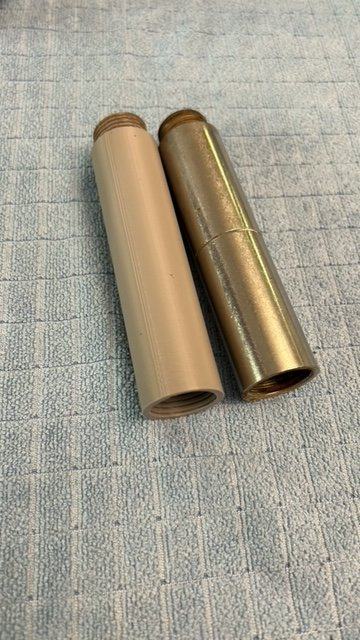

Meine selbstgedruckte Duschkopfverlängerung um den rostenden China-Unedelstahl zu ersetzen, hat an der Naht geleckt.
Hast du die naht-punkte random gesetzt?

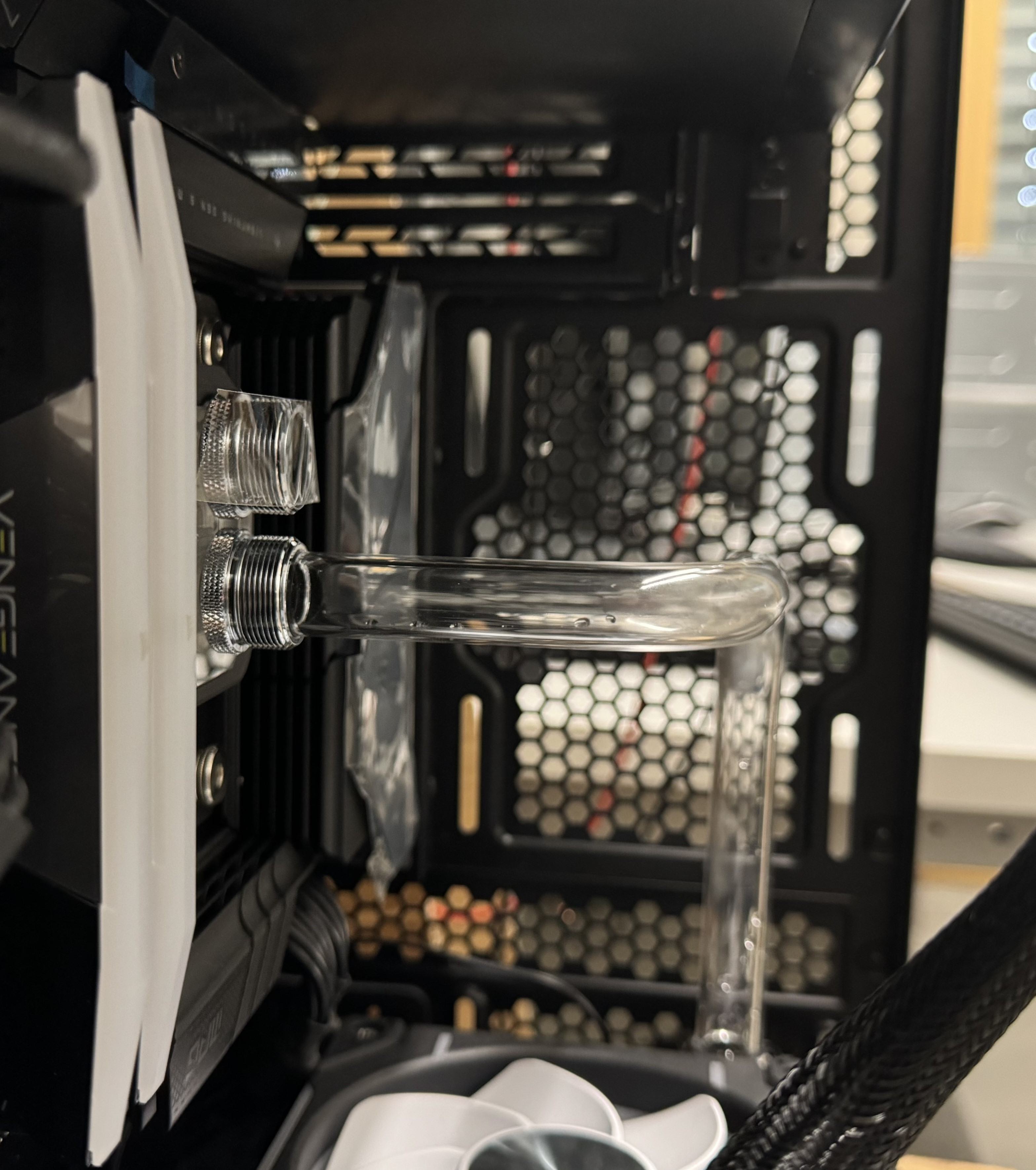

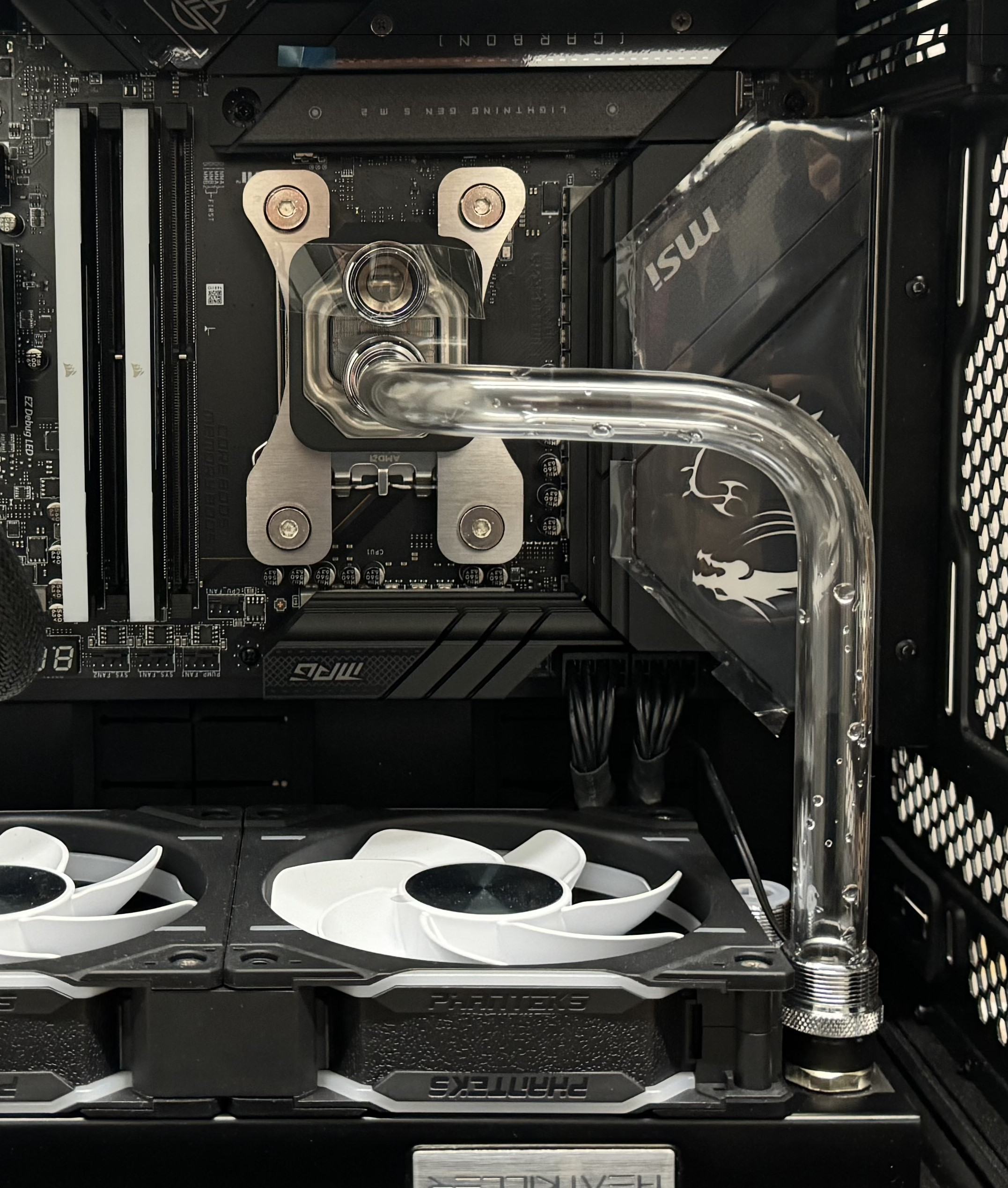

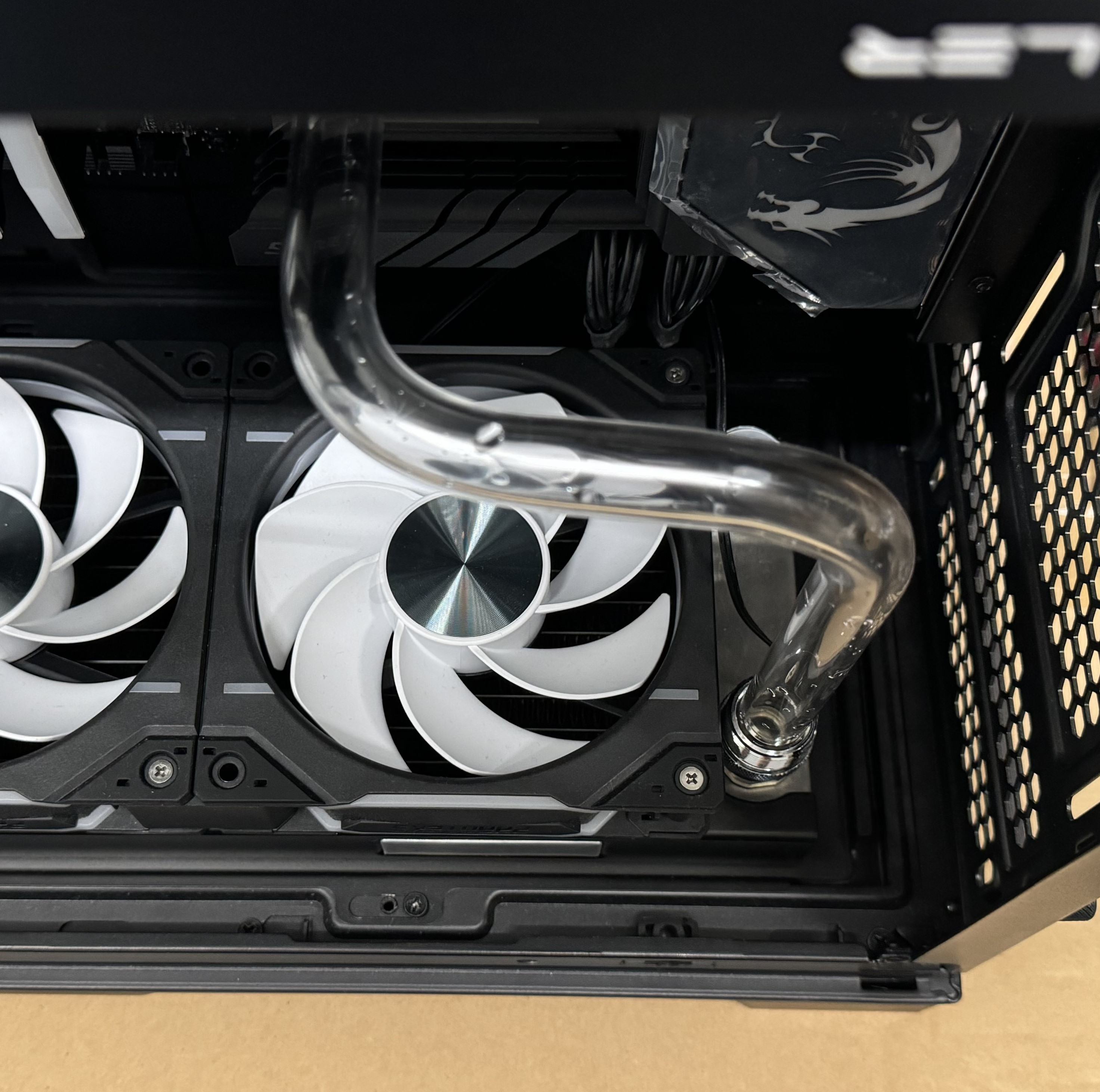

Meinen 2. Versuch finde ich gut genug, um ihn hier zu zeigen:
Dieses Mal ohne einen Knick und in Sachen 90°-Winkeln näher dran an 90° als beim ersten Mal.

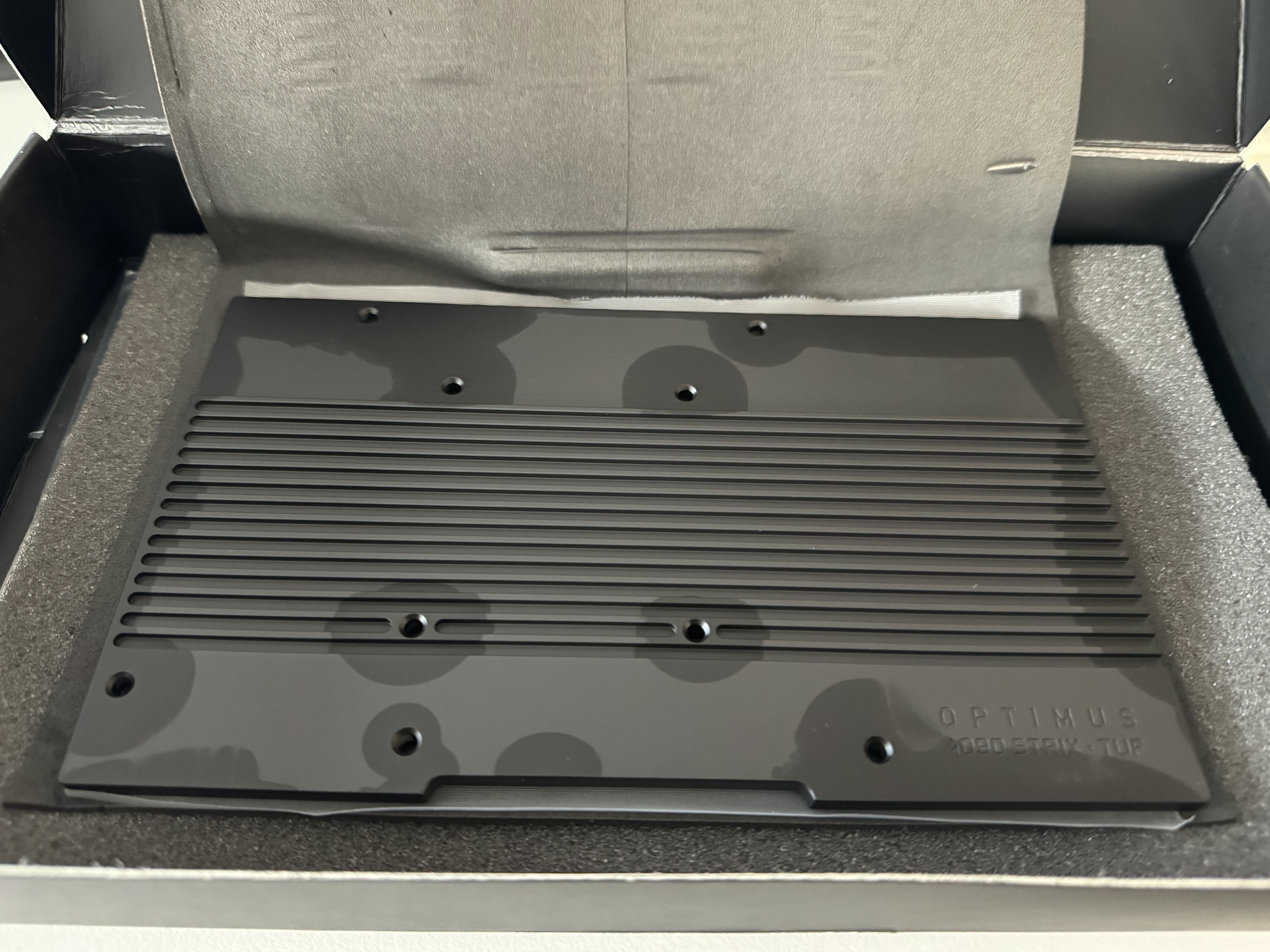

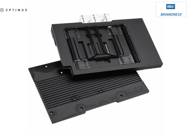

Lustigerweise bin ich gestern beim Betrachten von Produktbildern darüber gestolpert:d:
Ist bei der schwarzmatten Variante so bei allen Bildern, bei denen die Backplate drauf ist.
Bei den Produktbildern der anderen beiden Varianten konnte ich diese Flecken nicht entdecken.
Ich musste jetzt auch leider auch wahrscheinlich den Grund feststellen, warum die Flecken auf der Backplate sogar auf den Produktbildern drauf sind.
Die sind da schon direkt beim Auspacken drauf (n)
Von daher würde ich da Interessenten aktuell empfehlen, im Zweifel lieber eine der anderen beiden Farbvarianten zu bestellen. Wobei ich gerade keinen Grund sehe, warum es nur die schwarze sein sollte, die das begünstigt. Vielleicht ists auch eher eine Frage, wie lange ein Kühler schon verpackt im Regal liegt?
Edit Oder ich hab so viel Pech, das ich genau das Exemplar erwischt hab, von dem die Produktbilder sind. :d
Im Ernst: Das Siegel ist intakt gewesen und es ist das einzige, das drauf klebt.
Das sah bei mir auch so aus...
Ich bin mit Release der Ultra Bodenplatte auf den Heatkiller gewechselt. Sowas geht einfach gar nicht bei dem Preis.

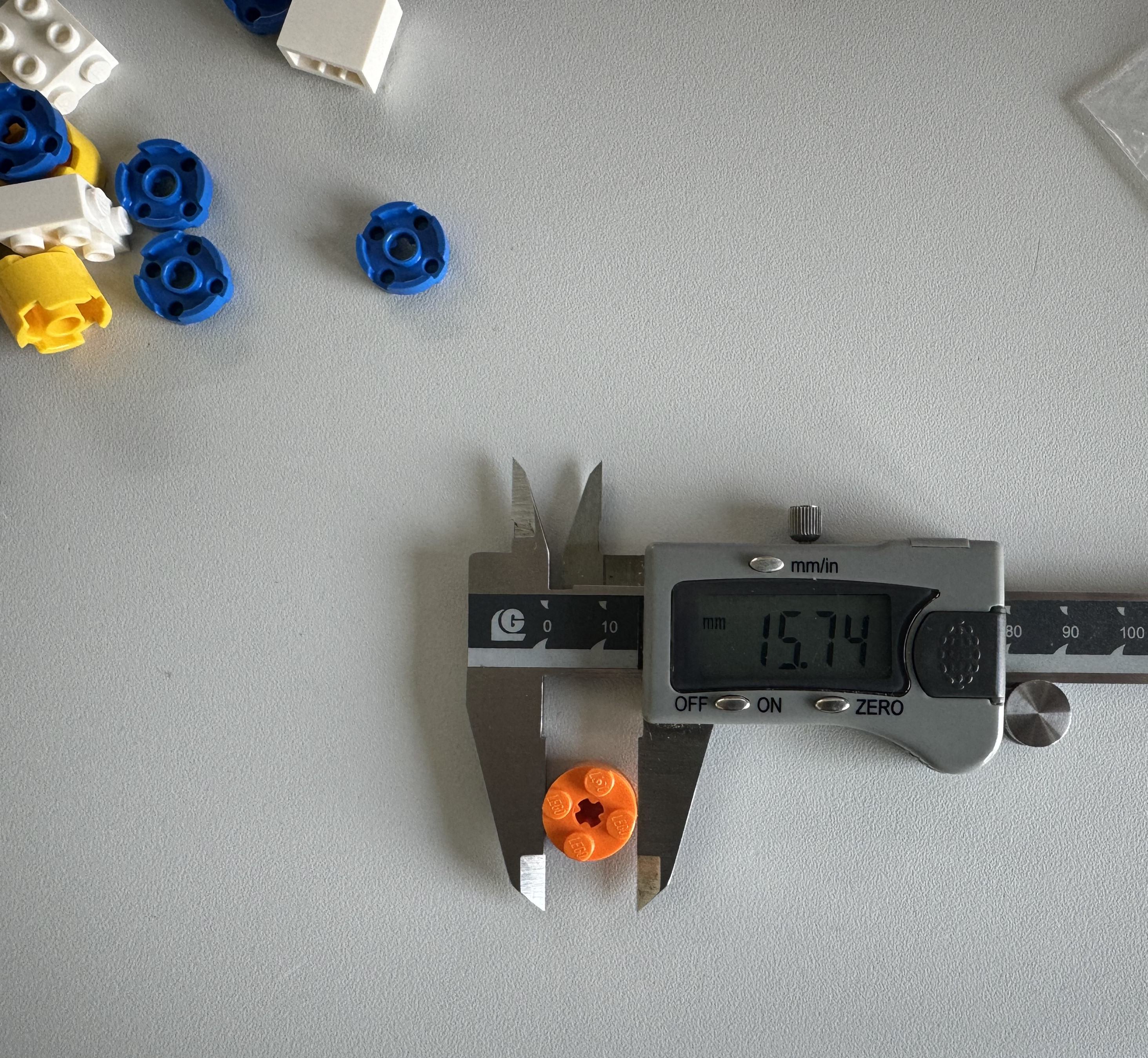

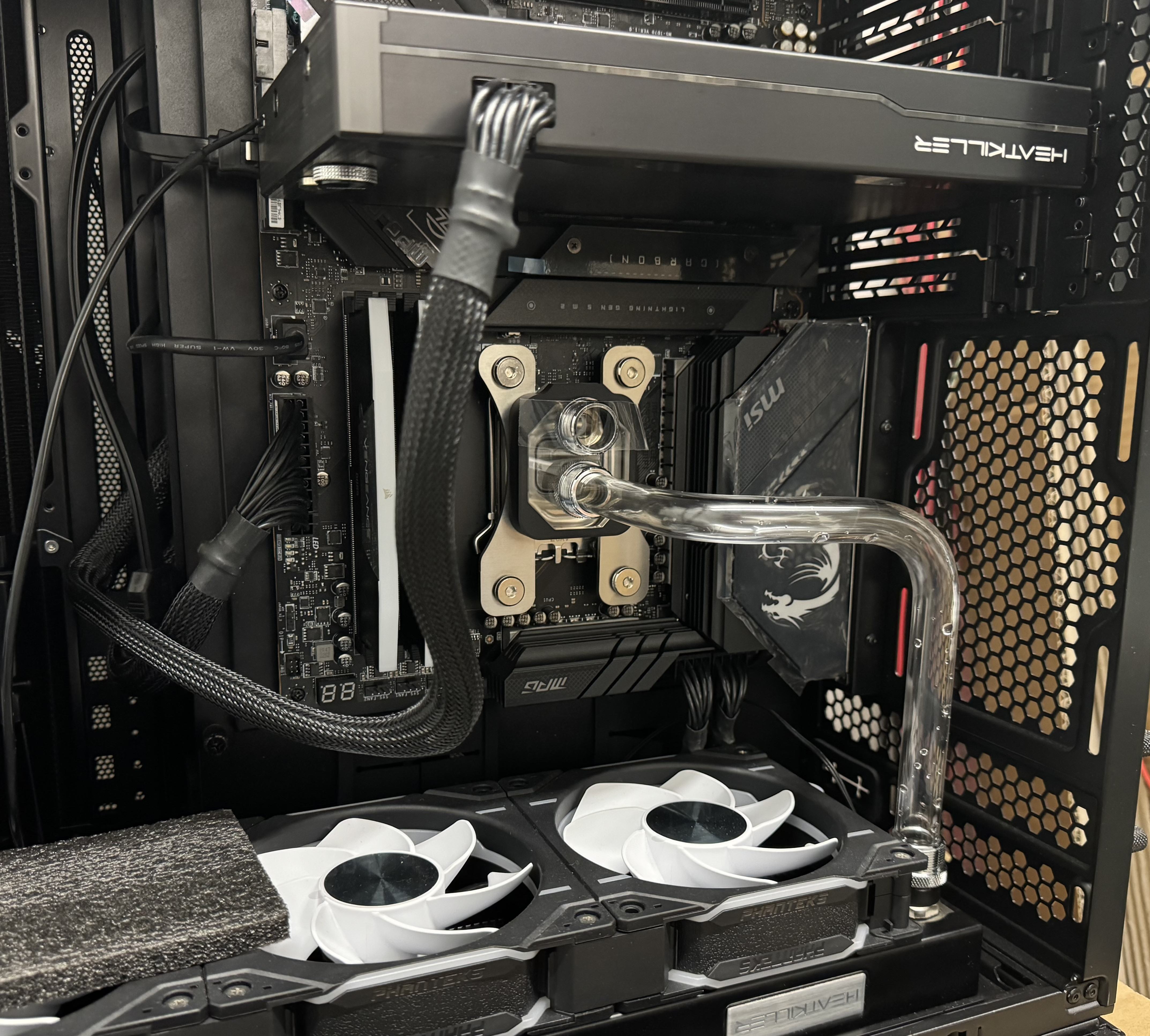

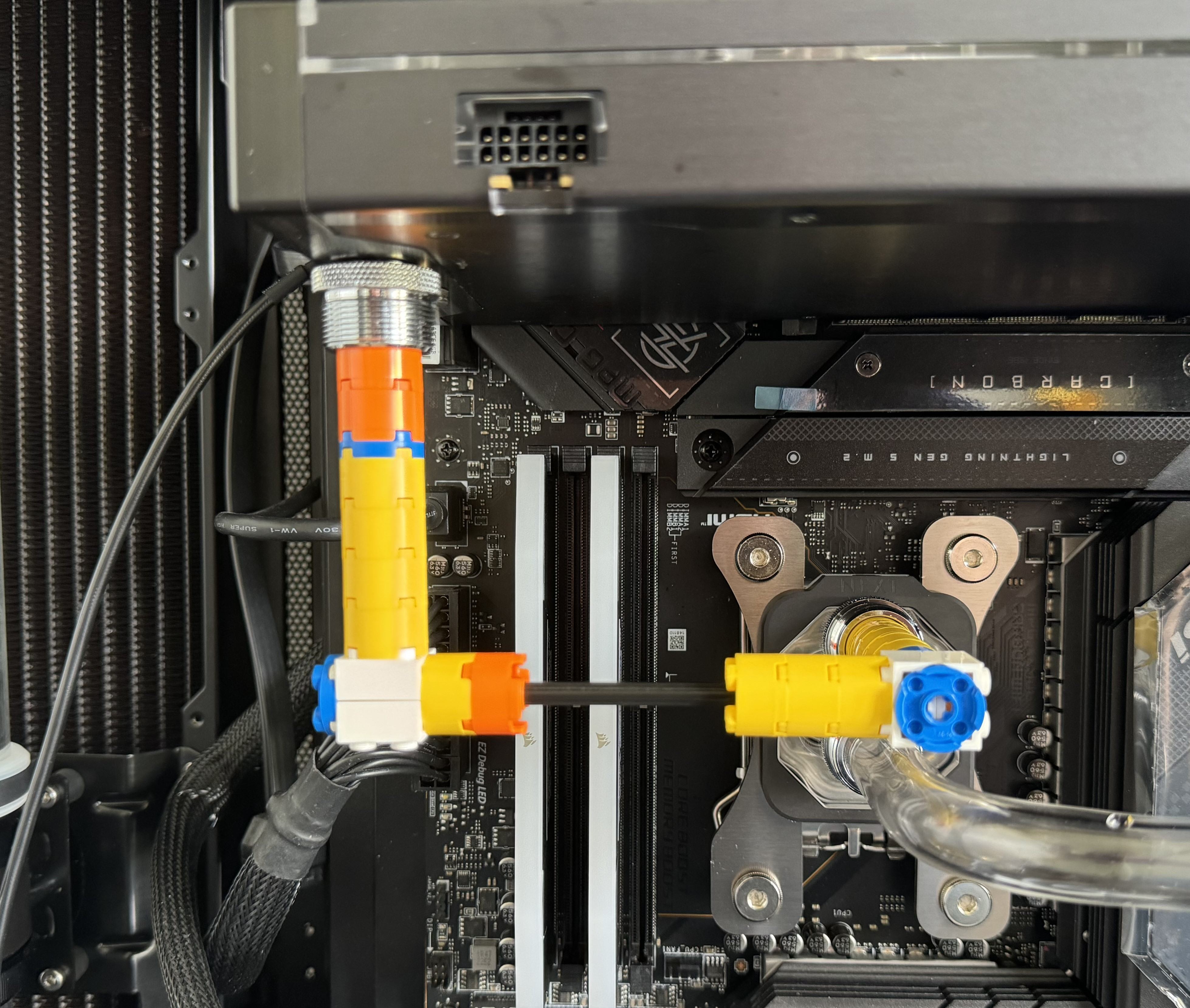

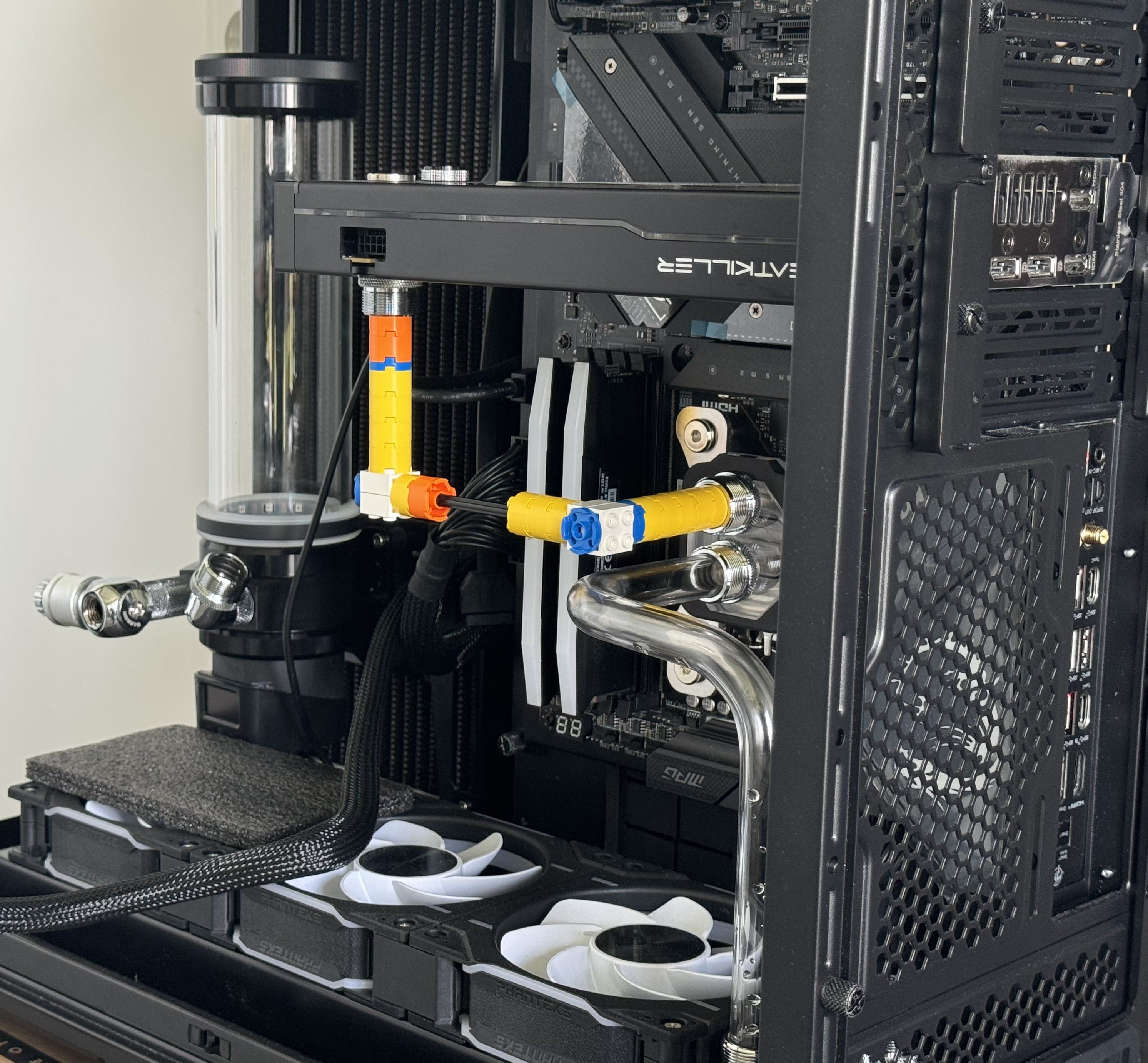

Ich bin mal gespannt, ob das so klappt, wie ich mir das vorher überlegt hab.
Ok - wenn es Dir nicht so sauer aufstößt wie mir. Alles gut
Ich hasse diese Effekthascherei
Zurück zum Thema:
Ehrlich, ich wollte noch drunter schreiben:

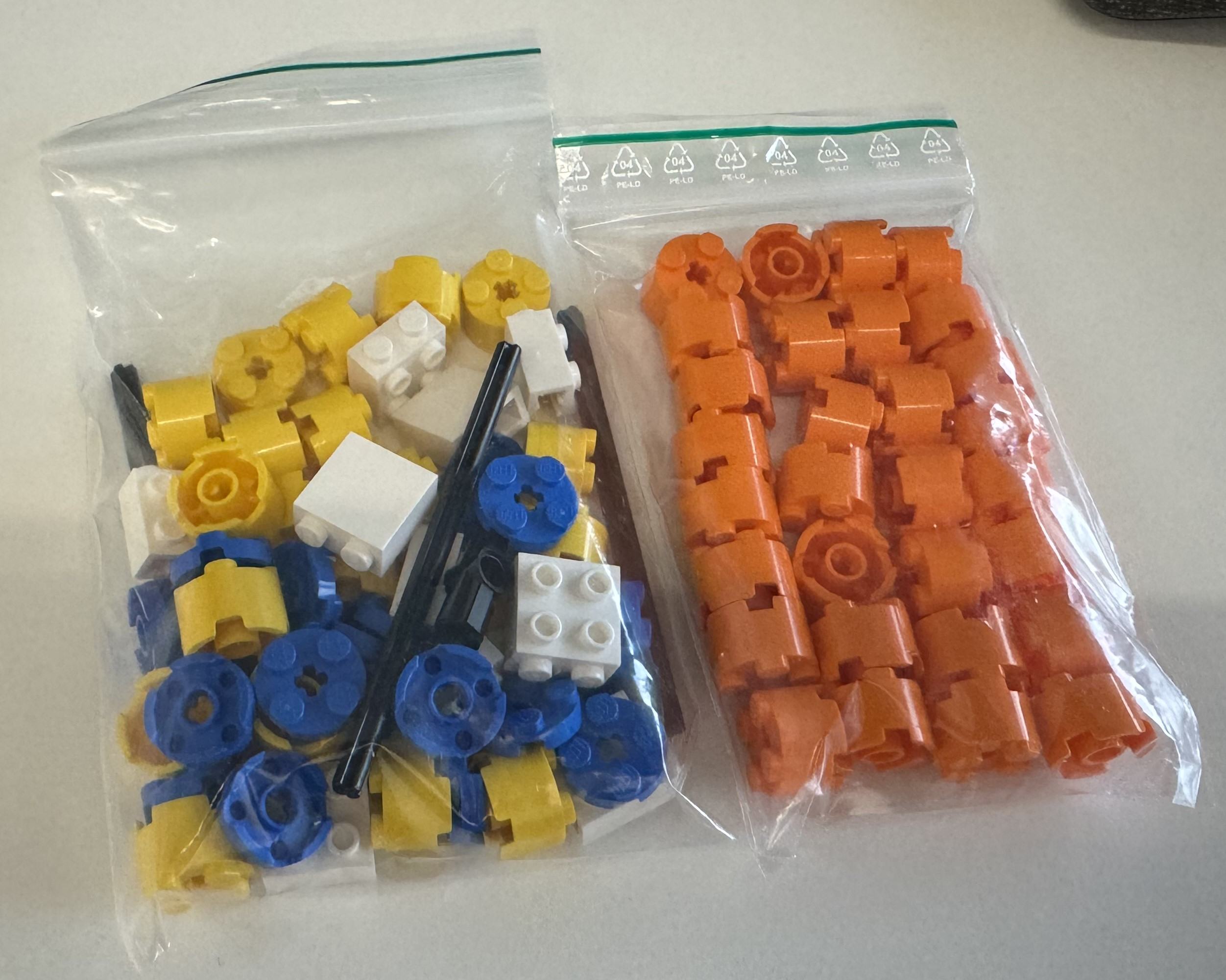

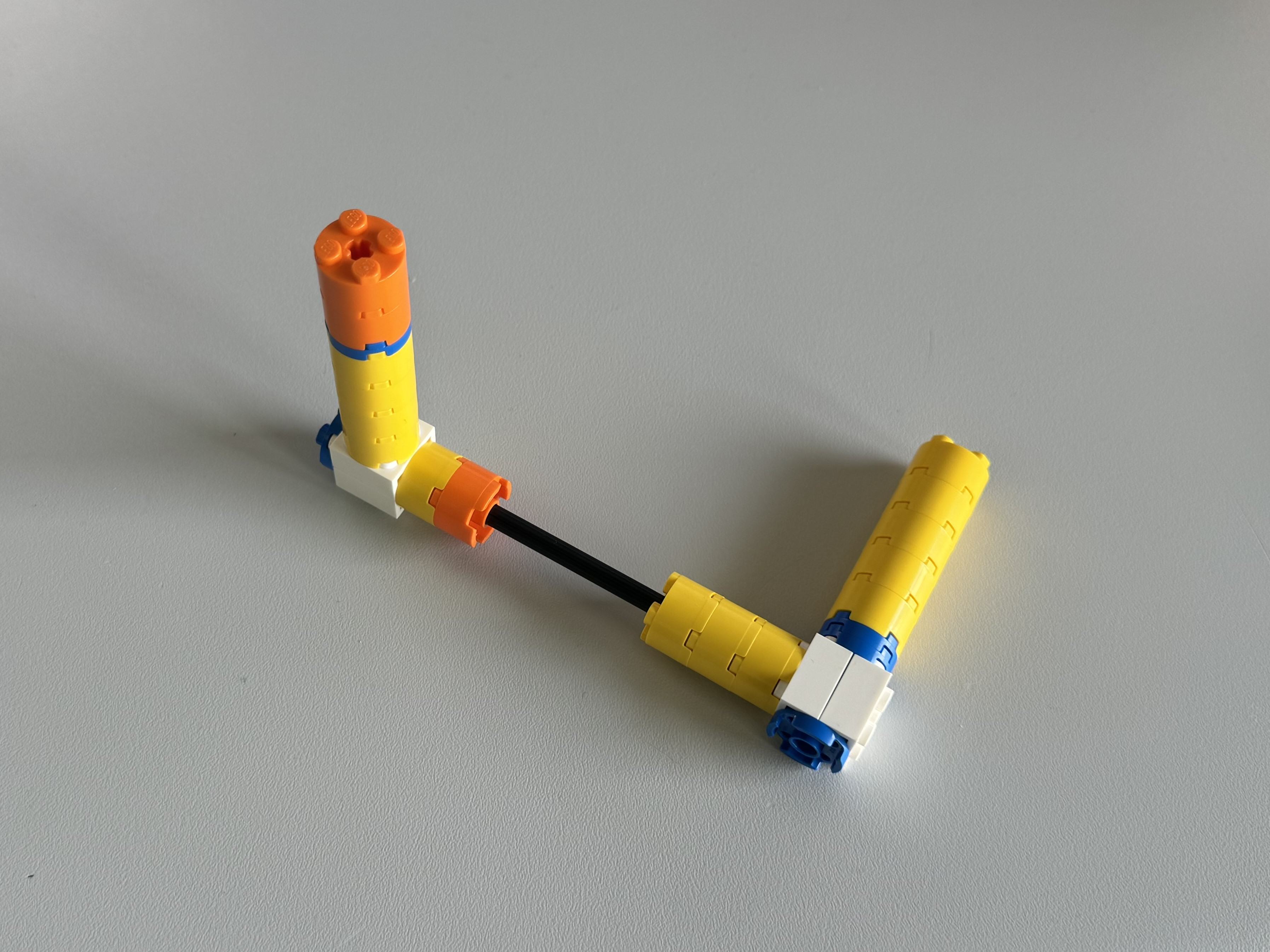

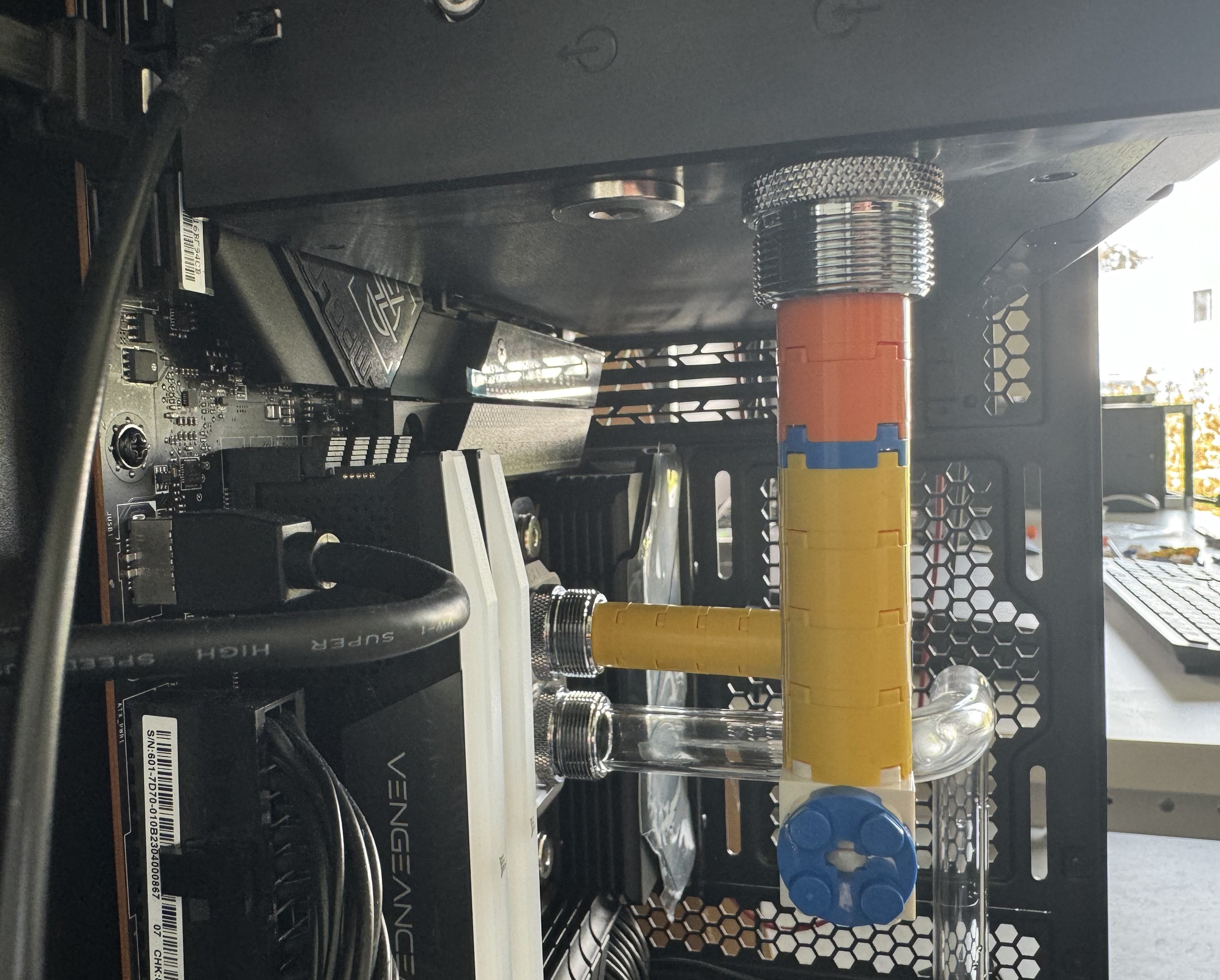

Es ist mir eh ein Rätsel wie man Hardtubes gleichzeitig um 3 Ecken richtig messen und dann auch noch richtig biegen kann, aber WENN ich es machen würde, dann würde ich mir vermutlich erstmal aus Lego ein verschiebbares Gestell bauen, um wenigstens einen Wackelfaktor auszuschließen
:lol:
Die Abmessungen der Lego-Steine passen perfekt zum Außendurchmesser der 16er Rohre:
Damit bekommt man imho auch schon etwas nen Eindruck, wie die Verohrung dann optisch wirken könnte:
Die Achsen hatte ich ursprünglich nur angedacht um auf größeren Strecken Teile zu sparen. Tatsächlich kann man mit ihnen dann aber auch Abstände passend einstellen, die sich nicht mit den unterschiedlichen Höhen der Steine genau erreichen lassen.
Außerhalb des Gehäuses lassen sich dann die Abstände recht einfach messen:

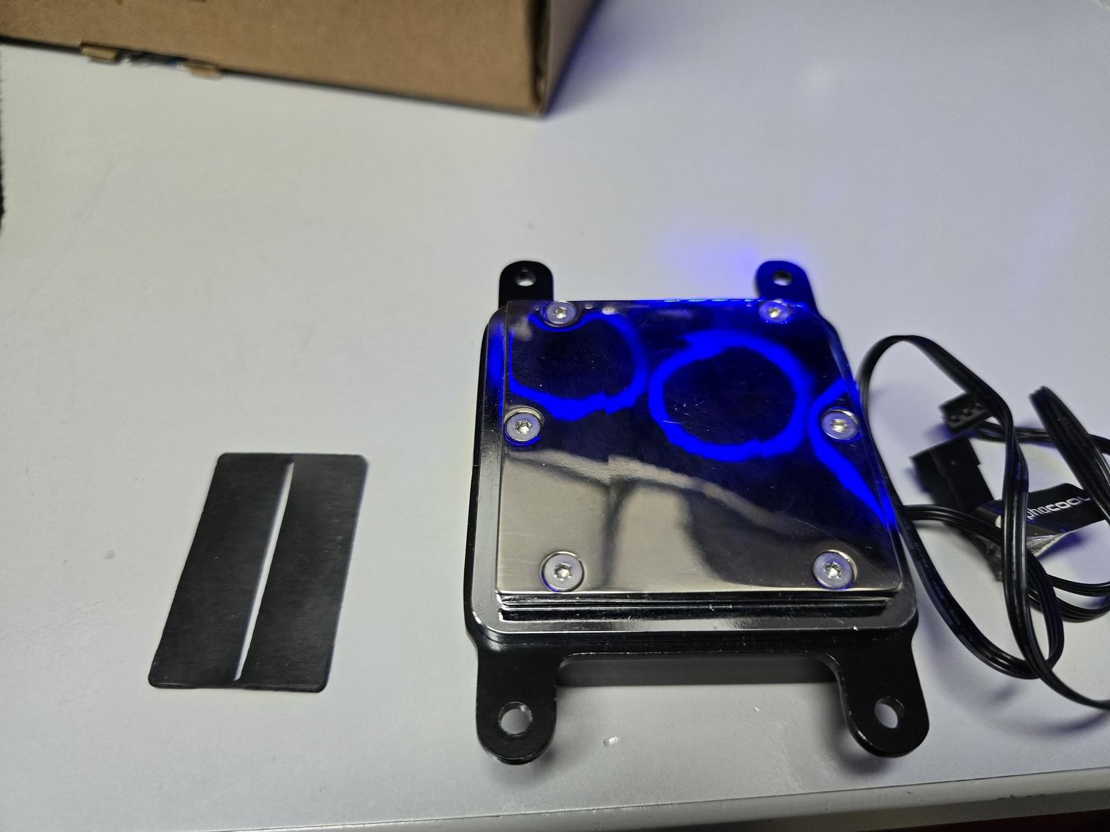

Core1 Standard oder ohne Gummi?
mit Gummi ist in vielen Fällen sicherer, ich habe meine Frau mal blasen lassen, sie meint es ginge leicht und die kennt sich aus. Und damit keiner auf komische Gedanken kommt, wir reden hier immer noch vom Core 1 Kühler.
und wie ich so noch drüber nachdenke, kam mir das Wort "leicht" so in den Sinn. Irgendwie beschlich mich ein Gefühl von "da war doch was". Also Kiste raus und siehe da, deshalb ging es leicht (siehe Bild) lag das Dingen doch eingetütet inne Ecke. Also jetzt mit Risiko, das Teil bleibt ausgebaut und ich bin mal auf die Temperaturen gespannt. Im Moment habe ich bei 25,5 Raumtemp. und einer Wassertemp. von 26,9° mit dem Grazon CPU Kühler, eine CPU Temp. von 34° im Idle. Lüfter laufen mit ca. 700RpM recht leise, also erträglich.
