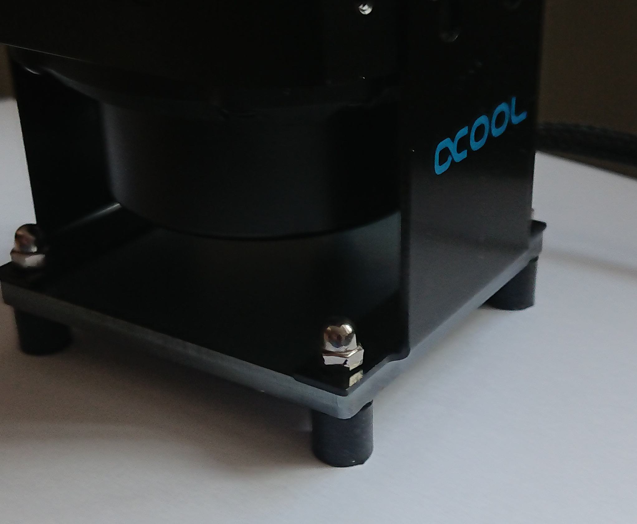

erste Stehprobe

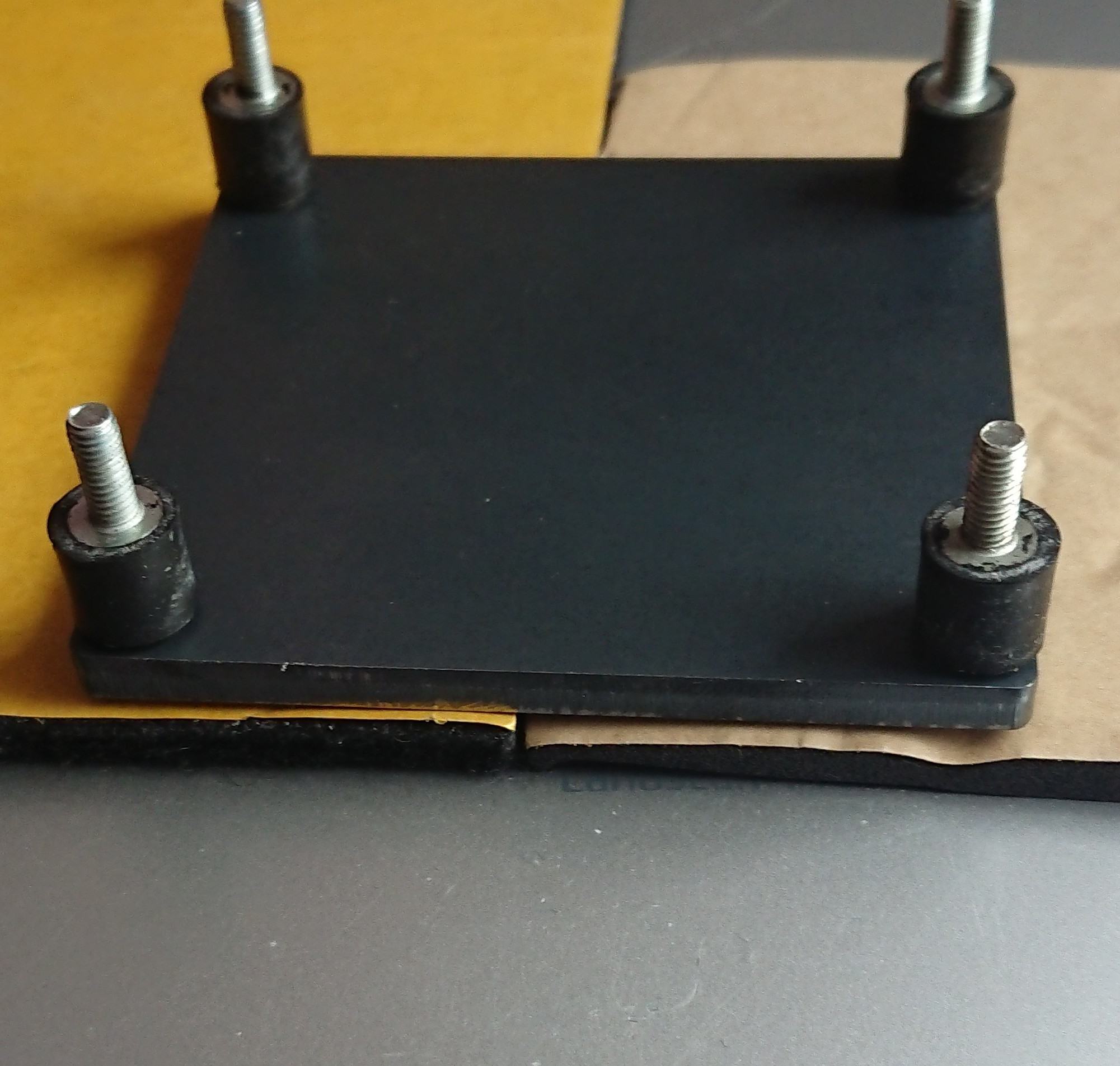

"Leichte" Entkoppelung mit 5mm Stahlplatte und darunter Gummidämpfer 10x10
@zyv wenn die pumpen im morast liegen, werde sie vermutlich auch gut gedämmt und sollten kaum zu hören sein.

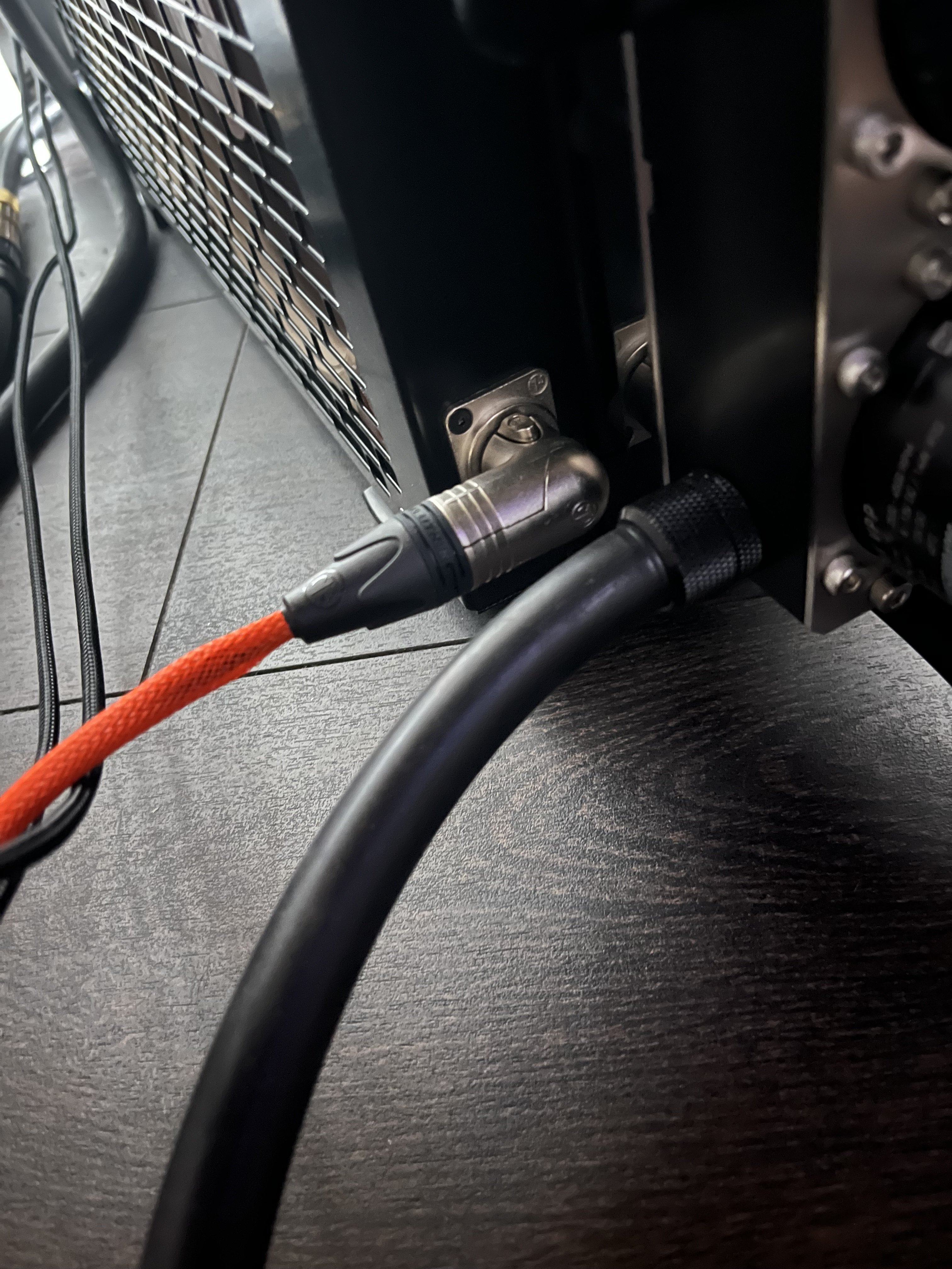

Quadro oder Octo passen hinter die Mora-Blende, Verbindung dann bequem & sauber über Neutrik Buchse/Stecker. Ob‘s für die DDC auch so eine nette Halterung/Adapterlösung wie für die Dual-D5 von Watercool gibt, weiß ich ad hoc nicht (glaube nein). Aber das lässt sich zur Not mit sowas lösen (damit hab ich die auch im Silverstone fixiert und gehört eh in jeden Haushalt ;)):
Hält und entkoppelt alles in einem. :d
Wenn Du Strom vom Haupt-PC holst, würde ich das eher nicht mit nem eigenen Case lösen, sondern wie beschrieben möglichst alles hinter die Morablenden fummeln.
Wenn du das Kabel clever belegst, kannst Du Quadro/Octo plus Pumpen plus Lüfter mit Strom und USB zusammen über nur ein 5-adriges Kabel vom Haupt-PC aus versorgen: 1x 12V, 1x 5V, 1x Masse, 2x USB-Daten.

ja, das mit dem hinter der Blende für das Quadro hatte ich schon, und ist, wenn es nur die eine Pumpe ist direkt am Heatkillertube sicher die eleganteste Lösung (ich hatte zwei Kabel hin, einmal USB und einmal Molex...das 5-pol Kabel mit Neutrik liegt aber eigentlich schon zu Hause...)

Ich glaube ich tendiere aktuell trotzdem zu einem kleinen Gehäuse, und mach einfach da die Neutrik Buchse dran🤷‍♂️

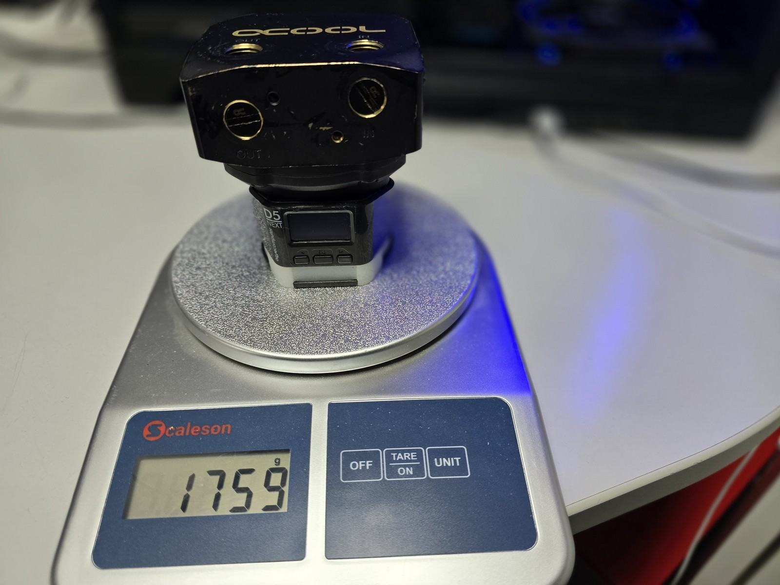

D5 Next gut entkoppelt und mit festen Stand? 1,5kg Gewicht von oben reichen für einen lautlosen Betrieb

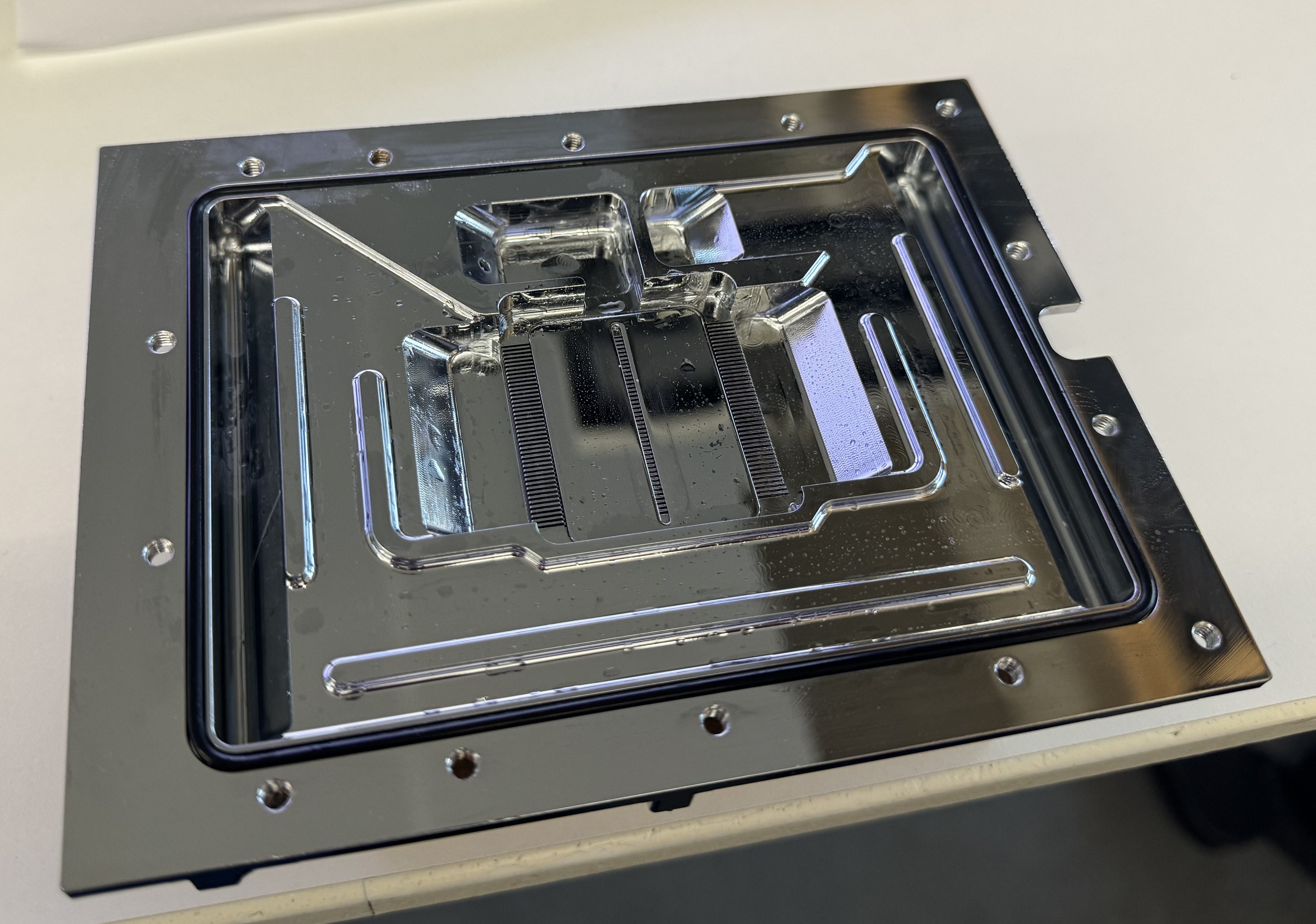

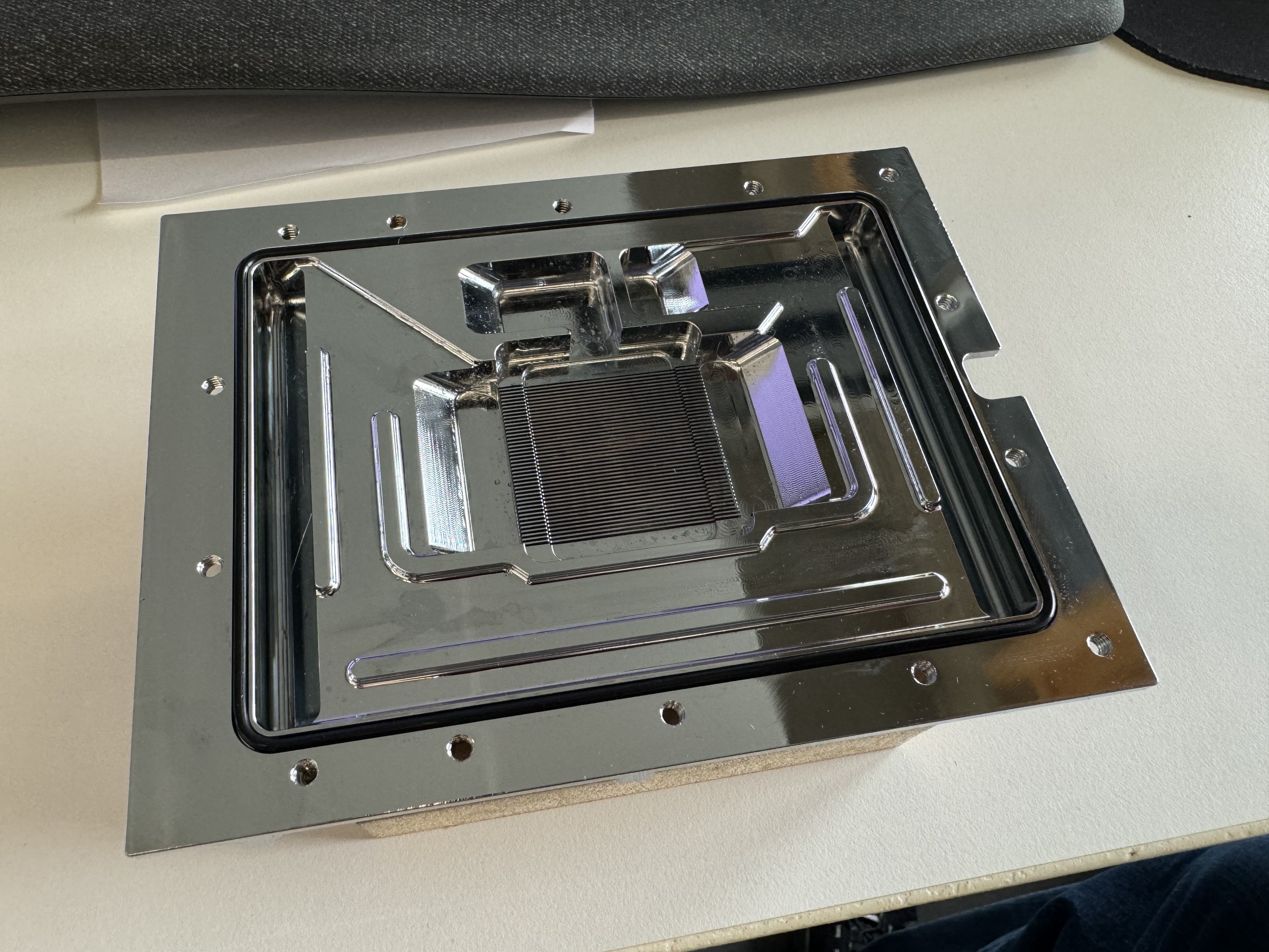

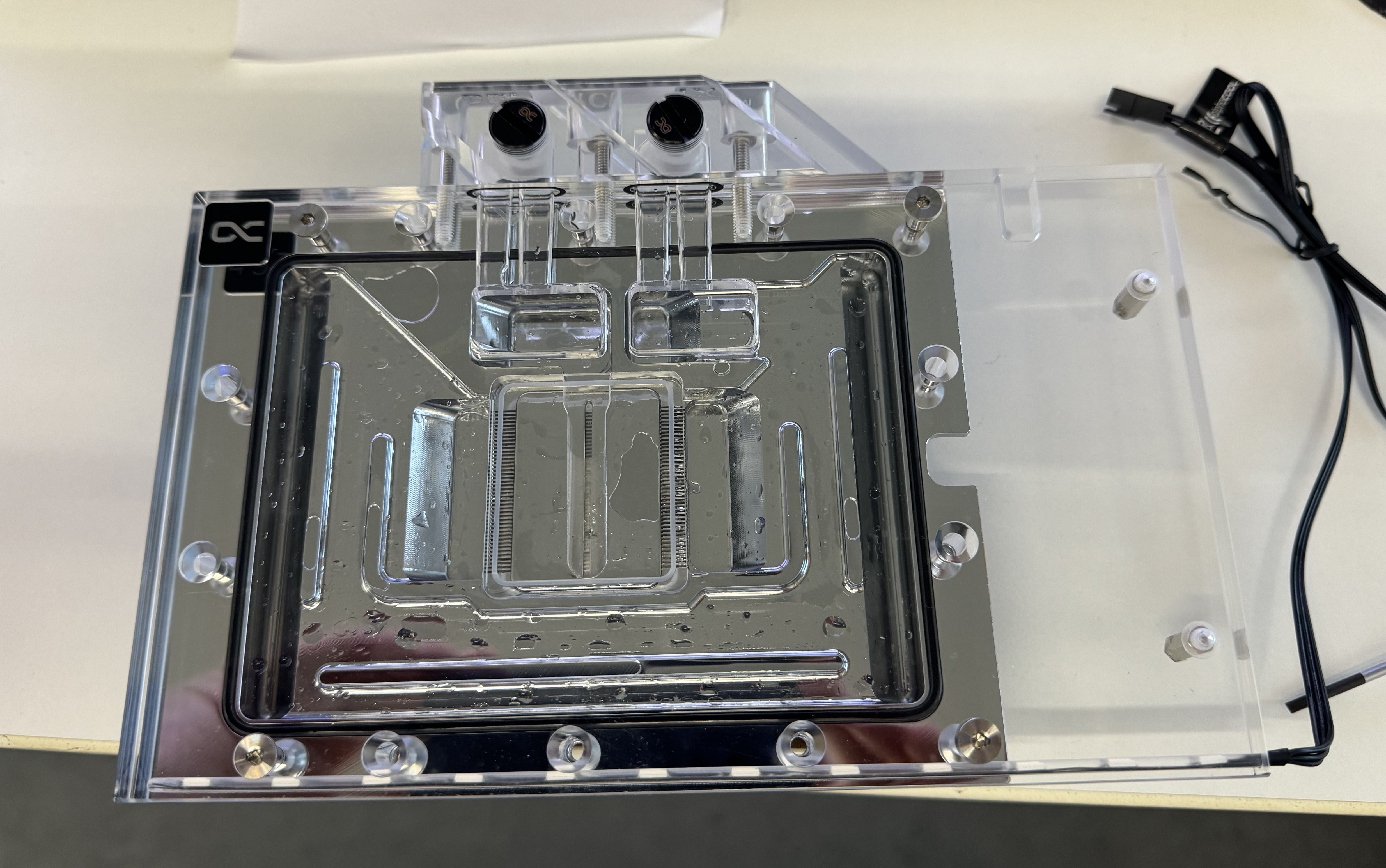

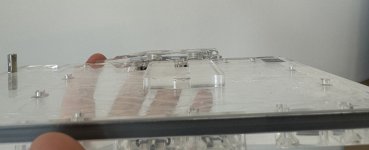

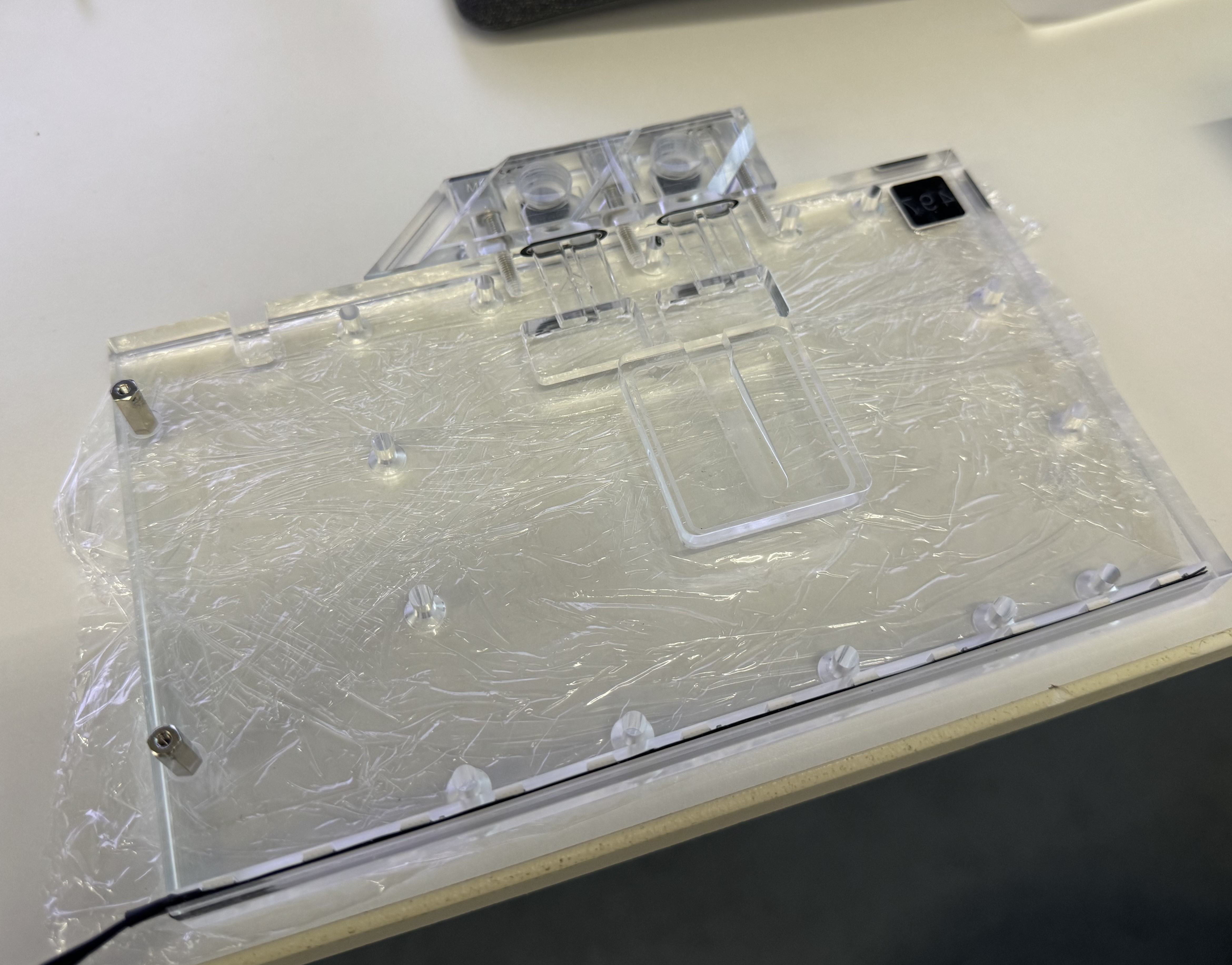

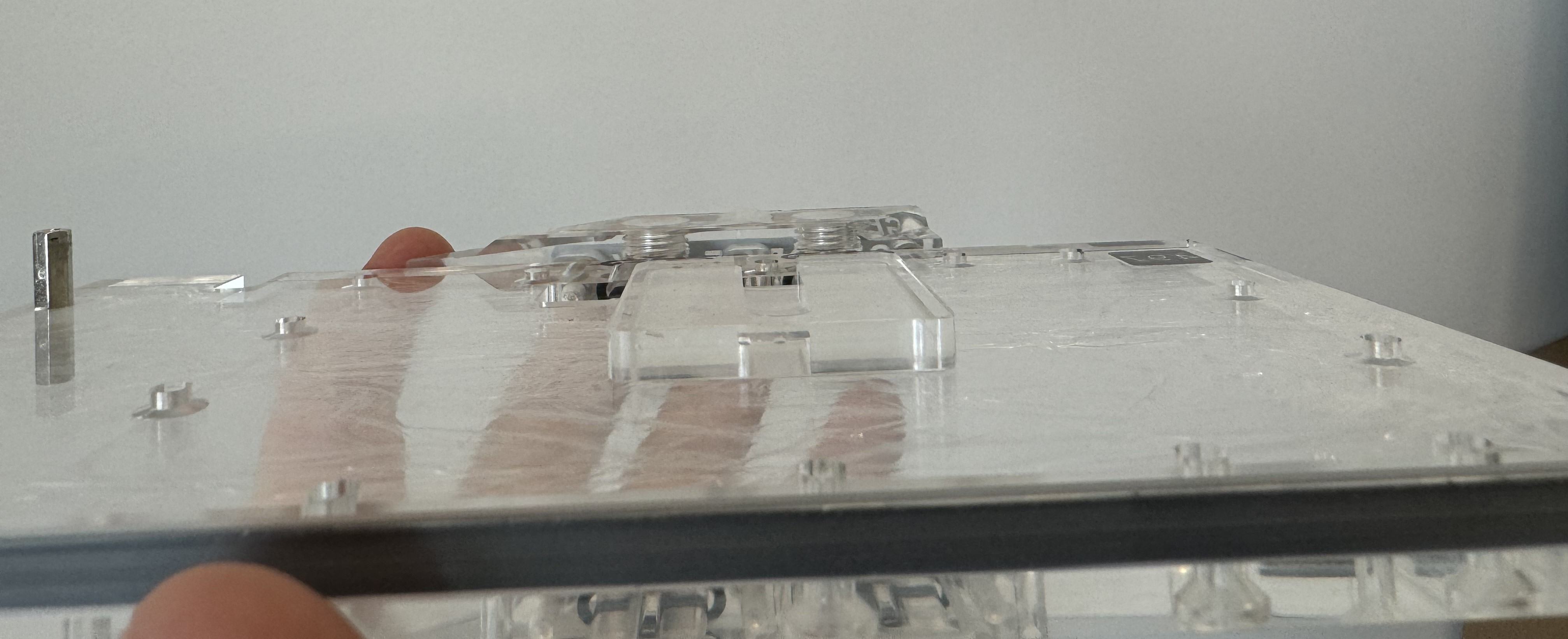

Nachdem ich beim Core für die RTX 4090 eine verklebte Blende abhebeln hätte müssen (weil darunter noch eine Verschraubung vom Deckel mit dem Block sitzt), um den Kühler zerlegen zu können, hab ich erstmal den Eisblock für die RTX 4080 FE zerlegt.
Der Acryldeckel haftet sehr stark an der Dichtung an. Daher hab ich dann 4 Schrauben wieder lose nur 1-2 Gewindegänge eingeschraubt:
Und dann über die 4 Schrauben den Kühler vom Deckel abgedrückt.

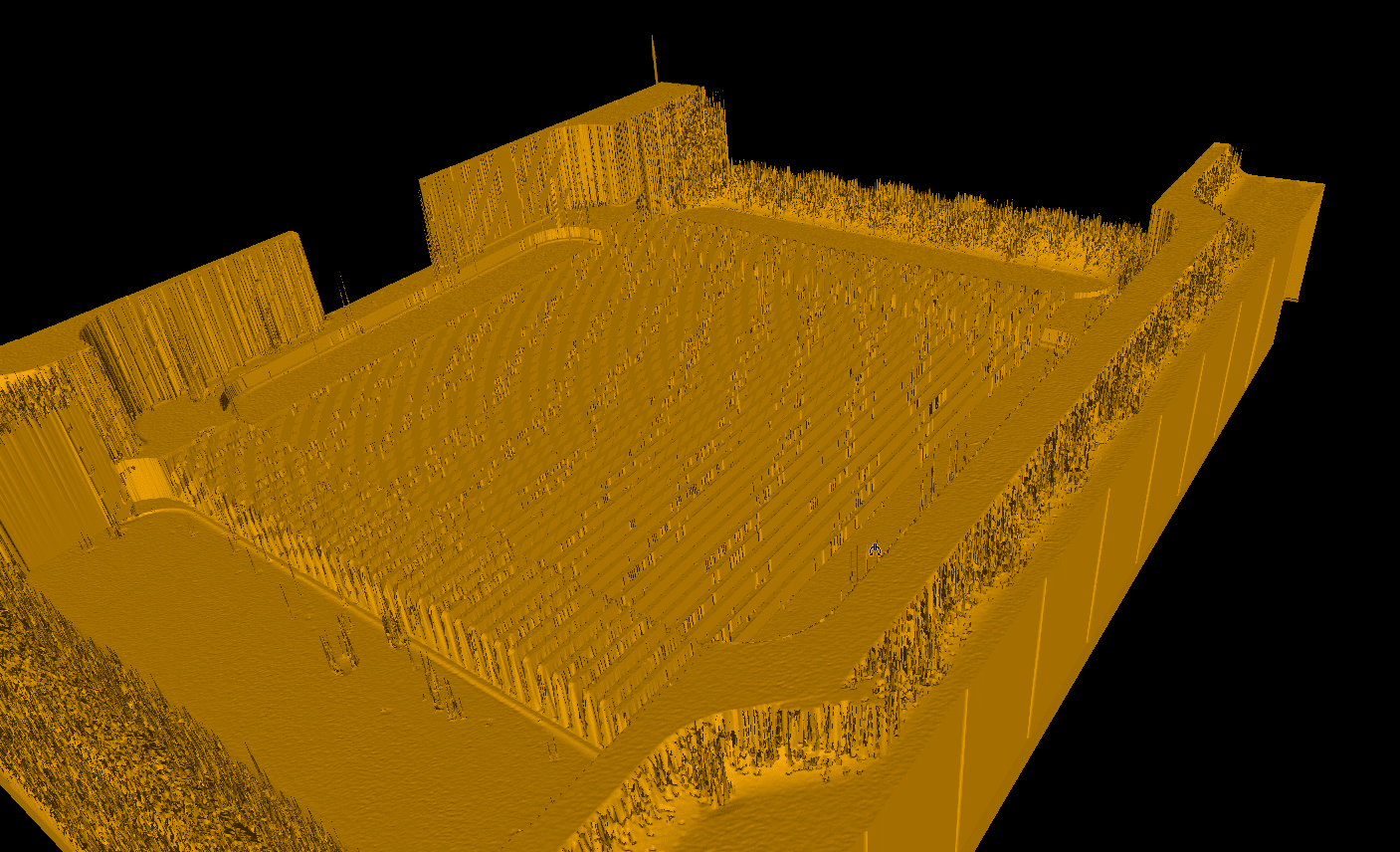

@Dampfkanes
Die ALC Blöcke sind einfach nicht zum Auseinanderbauen gemacht!
Bei mir waren beim Refboard-ES-Block alle Gewinde überdreht. Konnte den Block nur dank und mit viel Fingerspitzengefühl wieder zusammenbauen.
Die Teile von ALC sind ganz okay, aber Qualität geht deutlich anders.

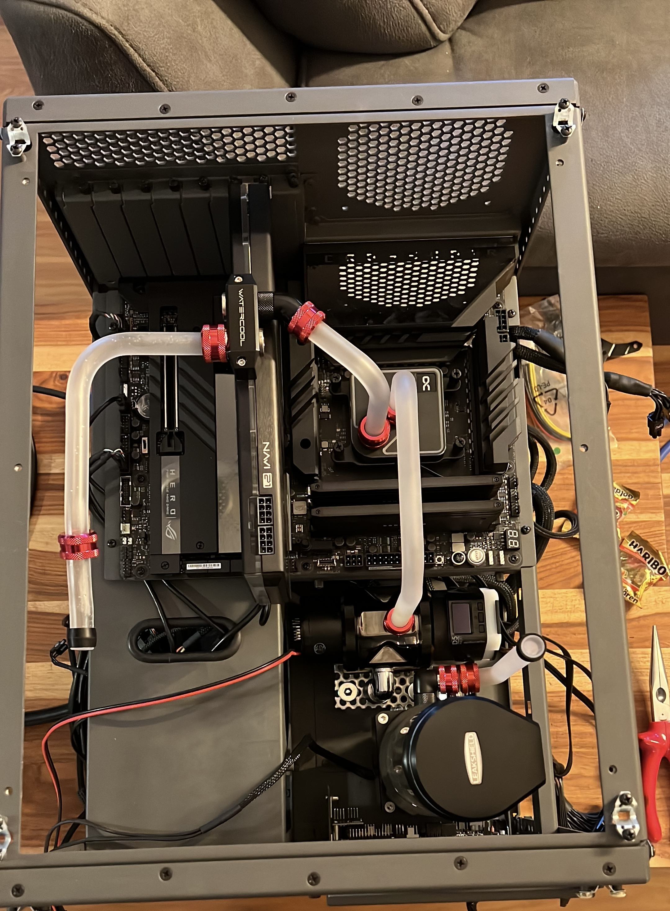

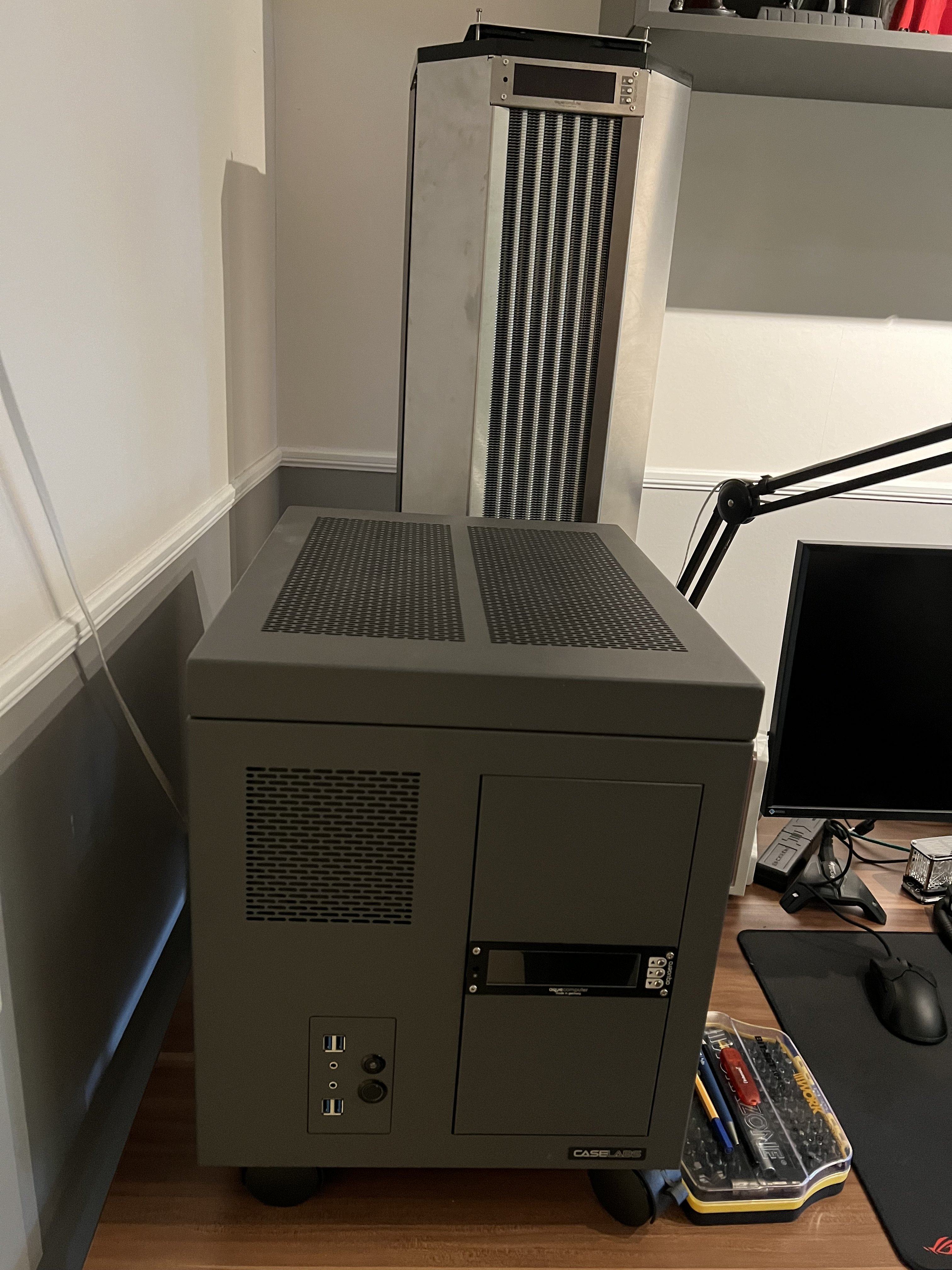

Noch einigen Jahren intensiver Nutzung meines alten Rechenknecht mit einem Intel 7900X musste doch mal wieder ein neuer Build her. Die drei Pumpen im Caselabs S8S zu verstauen war eine echte Herausforderung.
Verbaut ist ein Crosshair x670e Hero mit einem 7800X3D@TG AM5 Heatspreader und einem ALC Core 1 Aurora.

Ist doch ein Sandwich oben Gummi, unten Gummi und die Stahlplatte nimmt die hohen Frequenzen weil sie träge ist.
du hast im grunde nur das toast oben & das toast unten und den belag vom sandwich hast du vergessen , ich kann mir nicht vorstellen das es so leise wird.

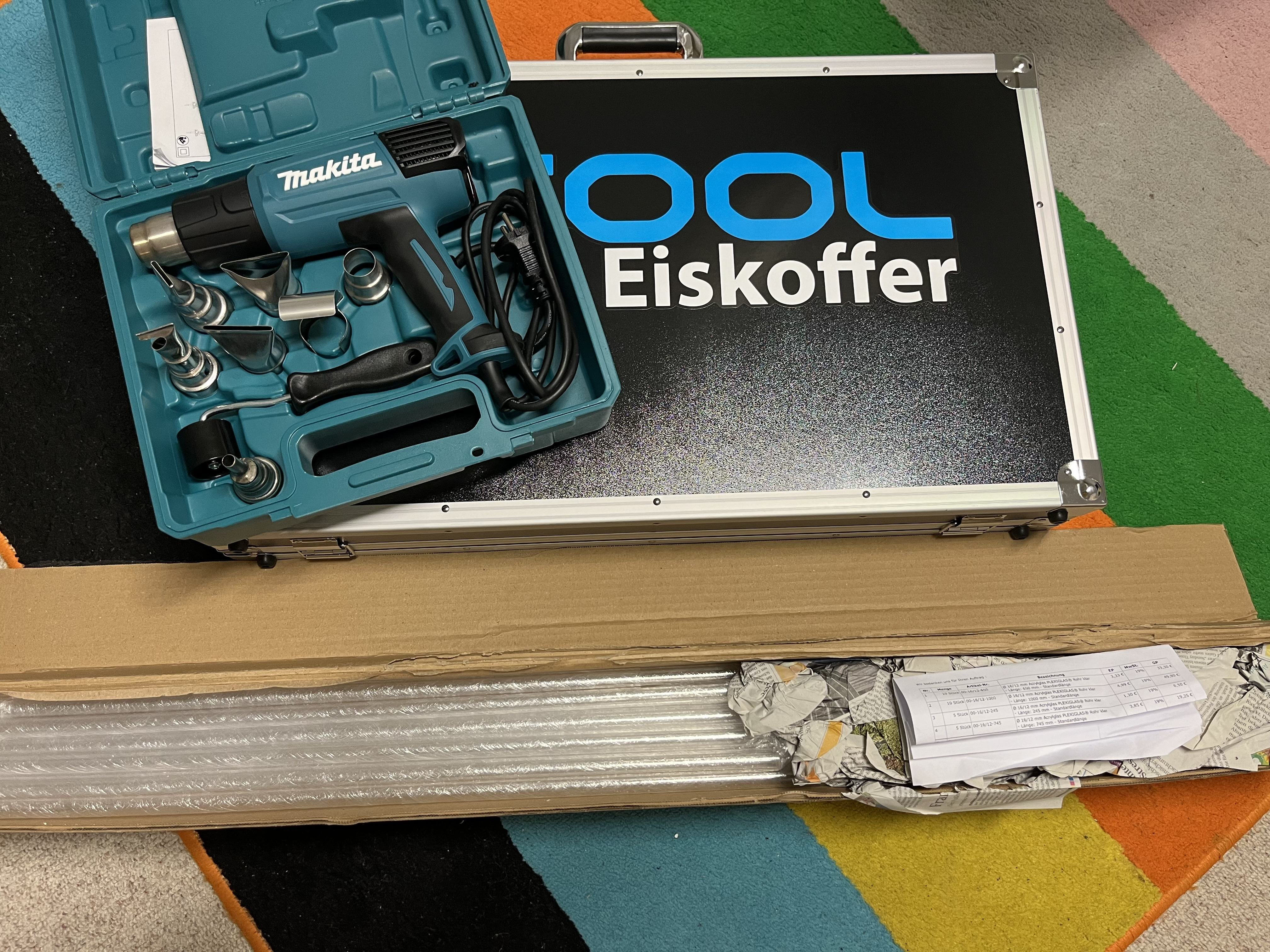

Ich schlage mal wieder ein neues Kapitel in Sachen Wakü und PC-Gefrickel auf. Nach K wie Kabel und S wie Sleeves kommt im Alphabet bekanntlich T wie Tubes…

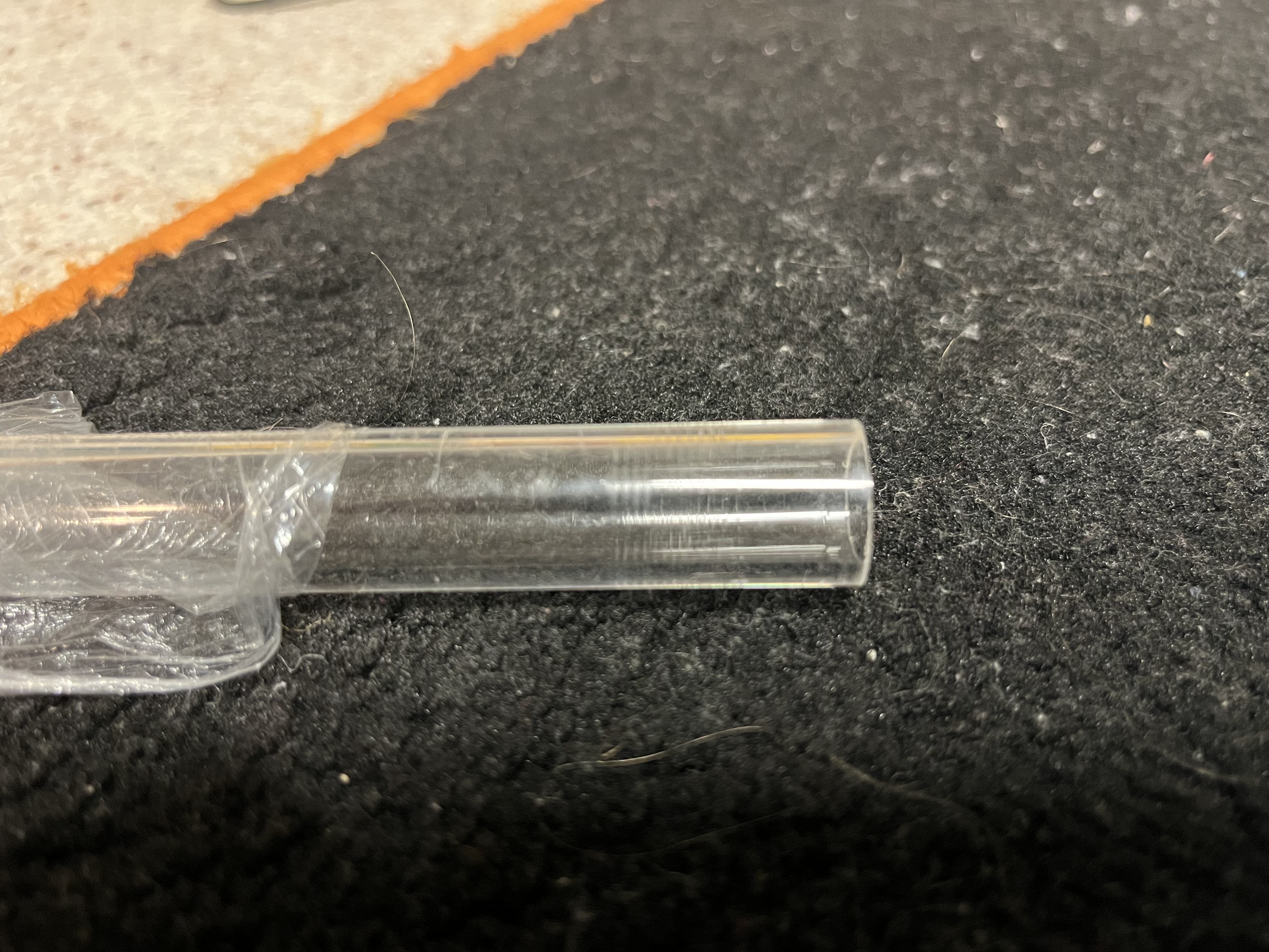

Nachdem die Heatgun jetzt schon vorhanden war, war das ja eigentlich wirklich nur der logische nächste Schritt, oder? Grundausstattung ist nun vorhanden, Material zum Üben auch. Die separat angeschaffte 12mm Bitspower Silikonschnur passt in die 16/12er Holzmaus Rohre selbst ohne Spüli-Gleitmittel wie… joah, gut jedenfalls… ;) und die Fittinge liegen auch bereits hier (Alphacool Pro irgendwas) - sitzen erstaunlich fest, hätte ich nicht gedacht! - und der Pustetest sagt „dicht wie nur was“.
Aber: beim Aufschrauben konnte ich nicht verhindern, dass die Mutter über das Rohr schabt und kleine Kratzer entstehen. Gibt’s dafür einen Tipp/Trick, wie man das vermeiden / nachträglich wegbekommen kann?
