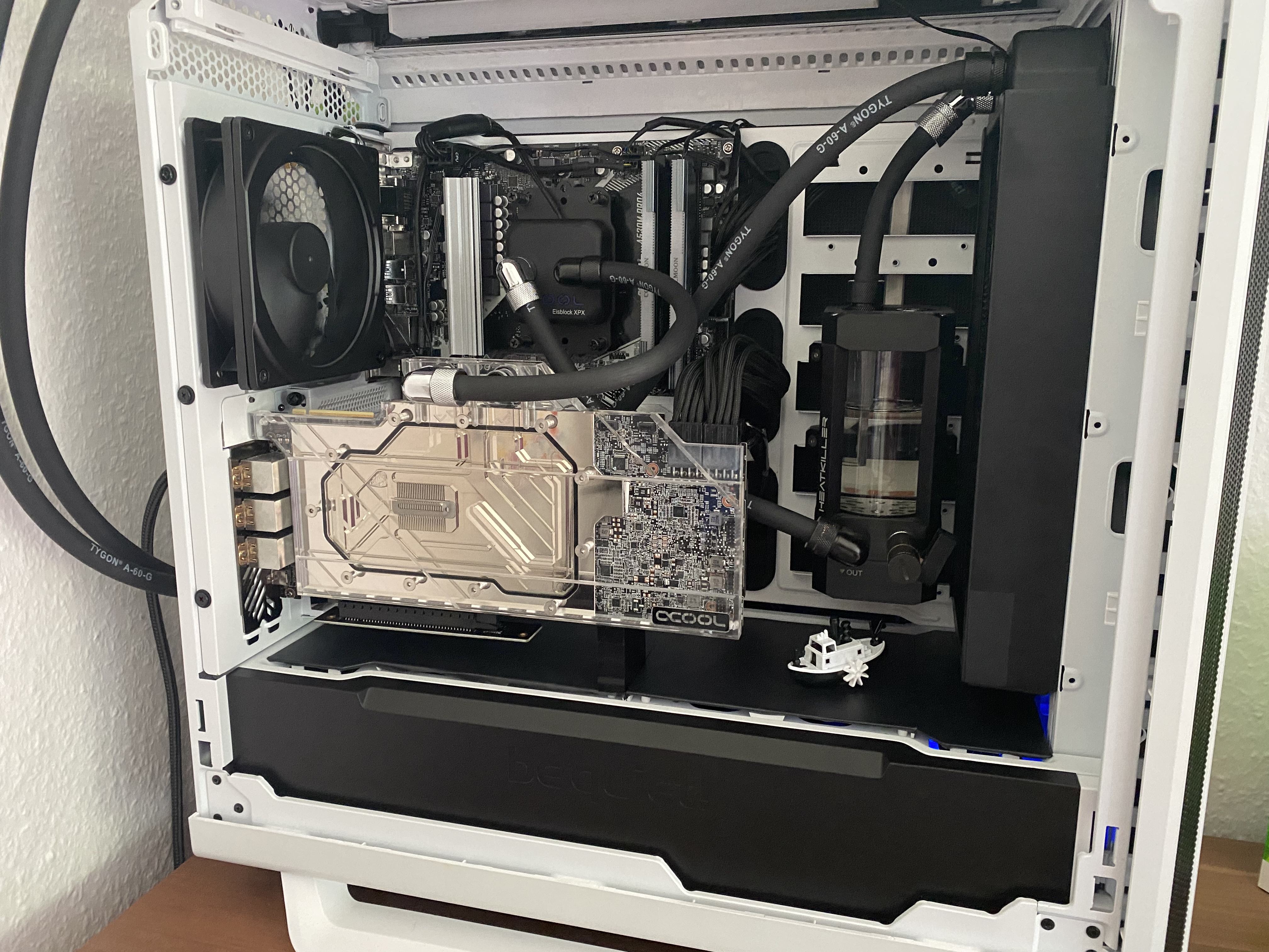

Das Foto ist schon ein bisschen Älter, aber die Pumpe läuft immernoch in meinem jetzigen System :-)(y)
Nein, der Anschluss war zu wiederbefüllen auf.
Sieht richtig schön oldschool aus :love:

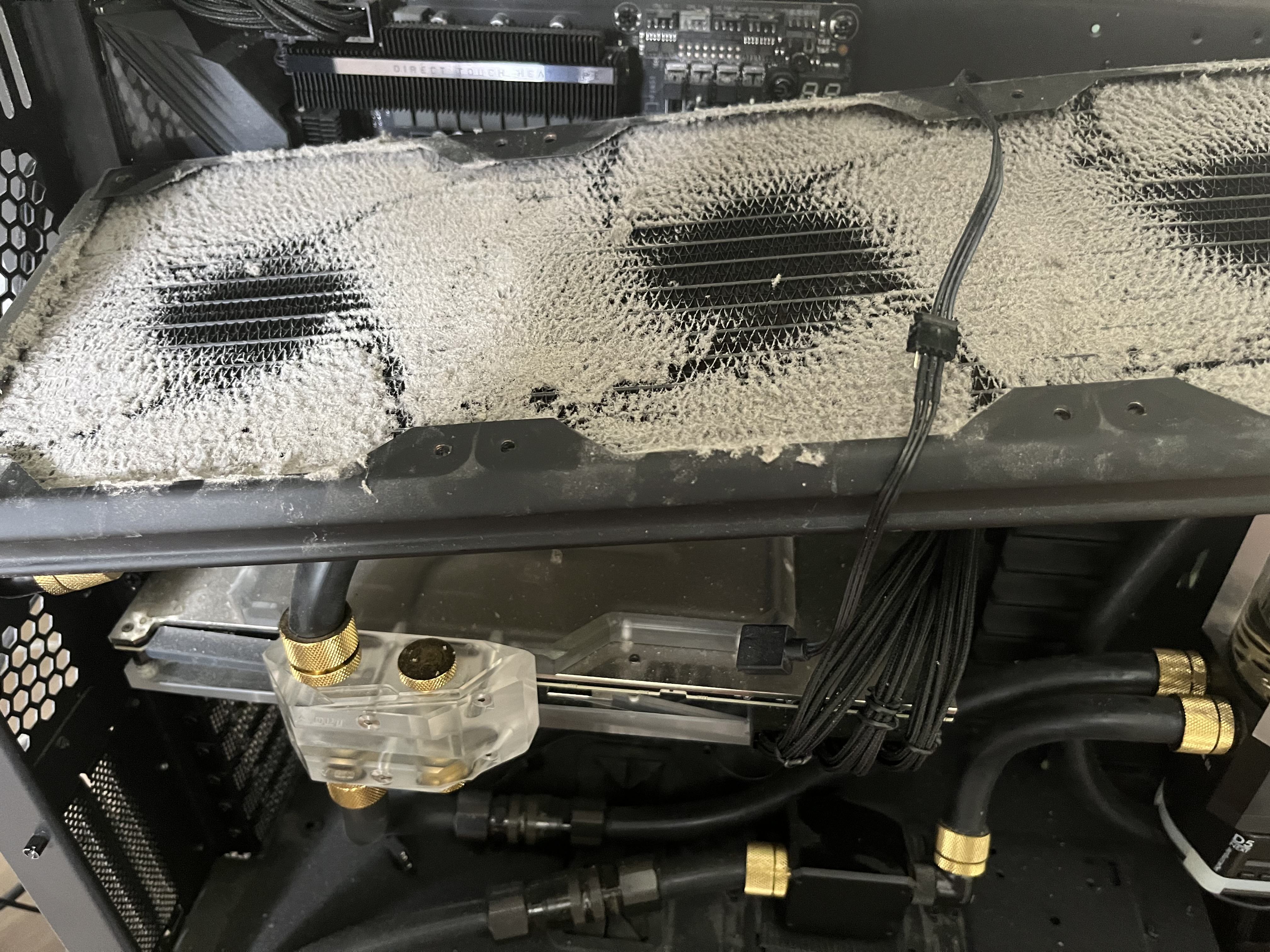

Neulich sprang der Alarm wg. 50 Grad erreichter Wassertemperatur in einem meiner Rechner an. 42-43 Grad bekommt der schonmal, 3090 plus 12900K mit nur einem 420er und einem 280er Radi halt. Erste optische Inspektion und „Handauflegen“ von außen zeigte keine Auffälligkeiten, nur dass das Gehäuseinnere verdammt (zu) warm ist. Also mal aufmachen.
Im AGB war der Wasserspiegel deutlich gesunken. Irgendwelche Lecks konnte ich nicht erkennen, also schieb ich das erst einmal auf die 2-3 Jahre Dauerlauf bei recht hohen Wassertemperaturen ohne jegliche Wartung. Da die Wasser-Temperaturen aber auch mit offenem Case nicht wirklich runter gehen, mal hinter den Radi schielen… jopp, da geht eher so gar nichts mehr durch.
Der 2. Radi vorne sah ähnlich aus. Alles mal gereinigt, Wasser nachgefüllt, bei der Gelegenheit noch nen weiteren 120er hinten zum Ausblasen eingesetzt (vorher gabs nur Lüfter auf den Radis, die alle „Push“ einblasen) und jetzt mal beobachten… so 2-3 Jahre wieder… :d
und was sagt die Wassertemperatur zu Deiner Wartungsmaßnahme?

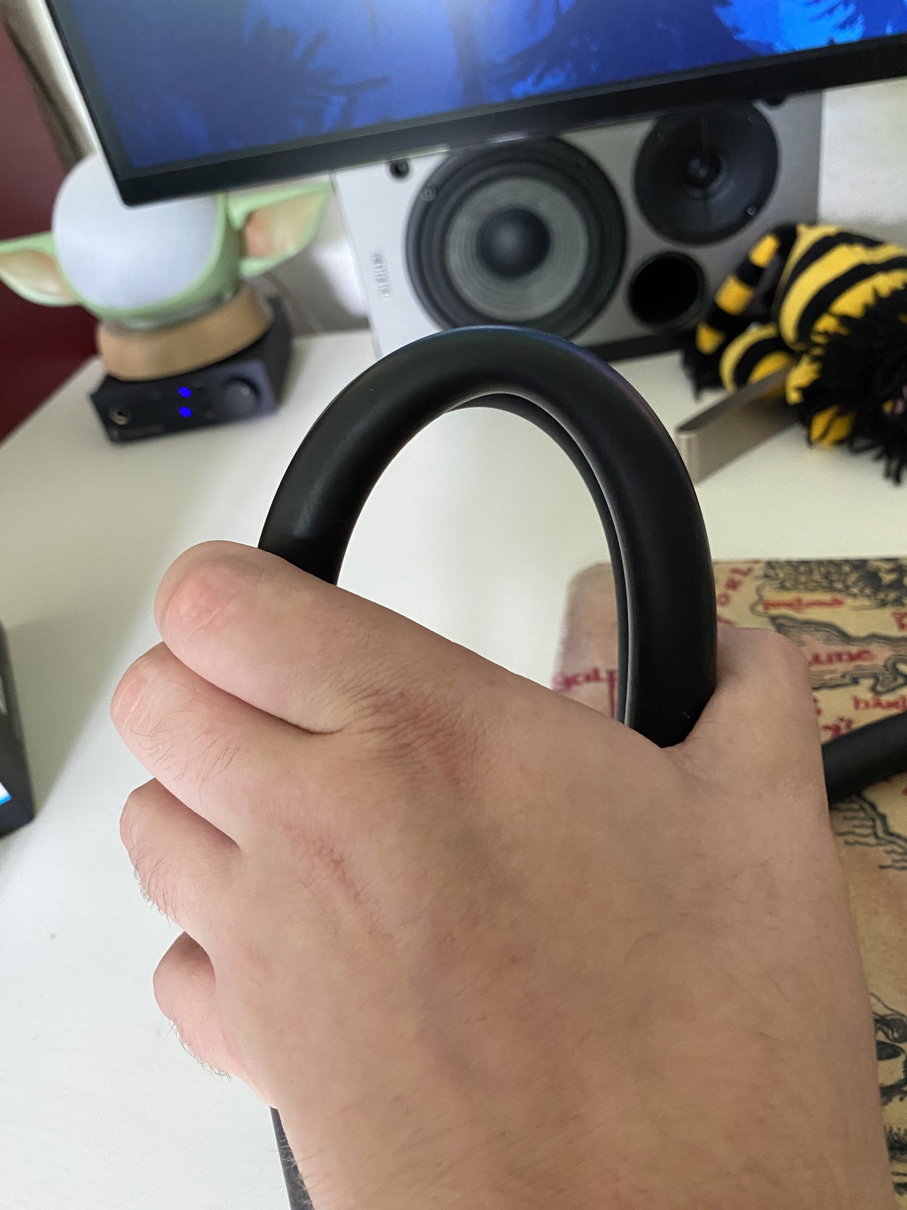

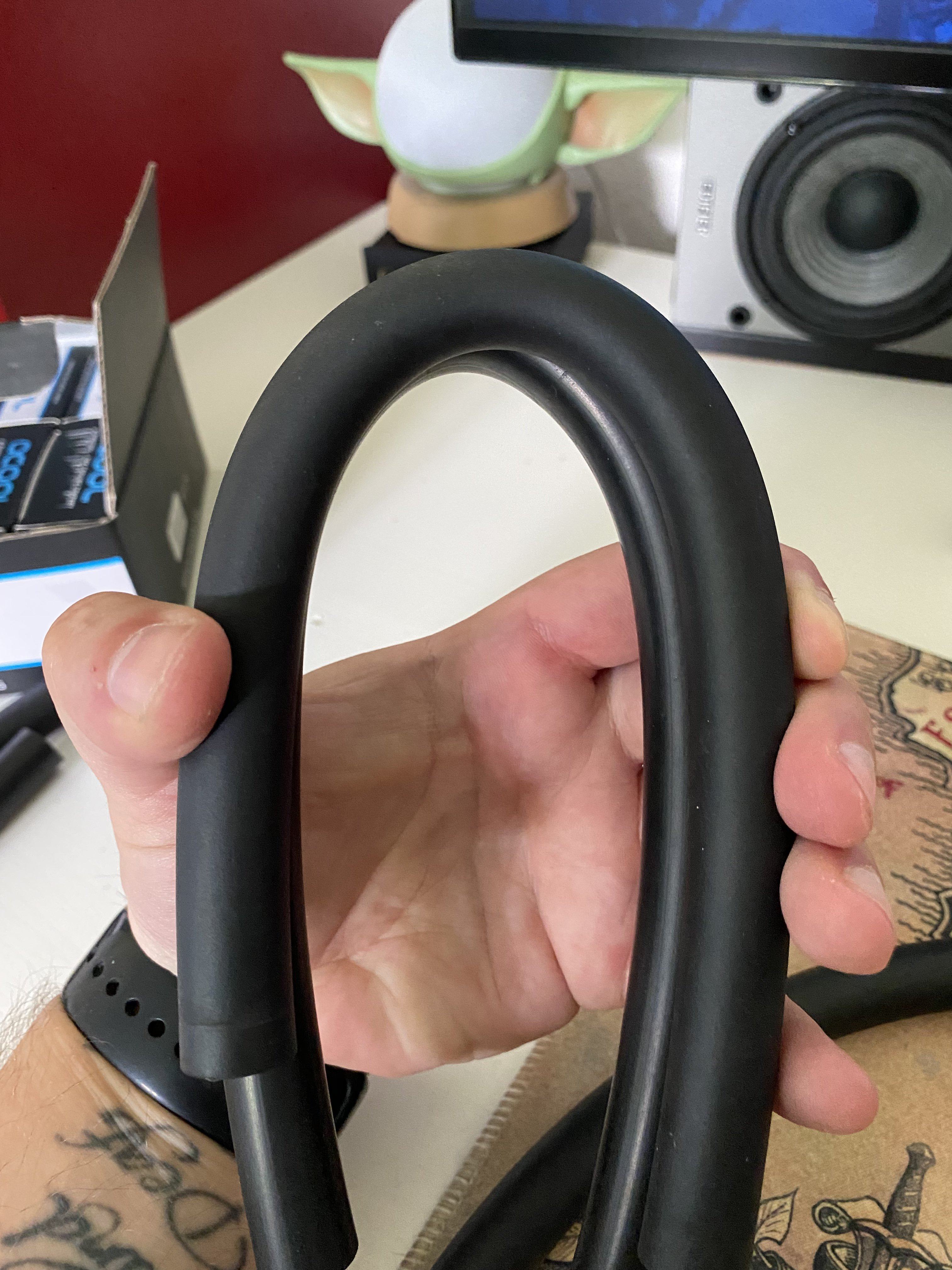

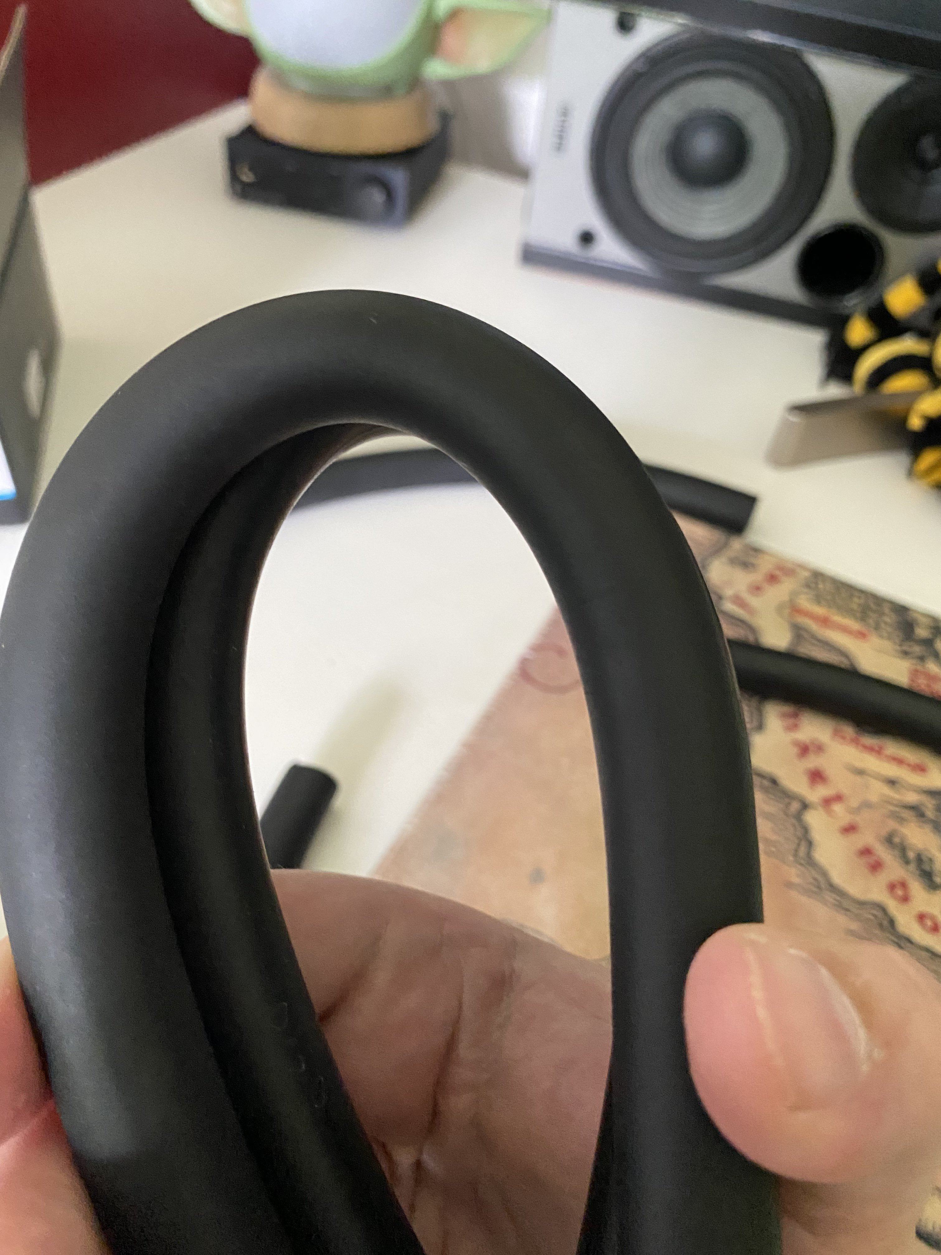

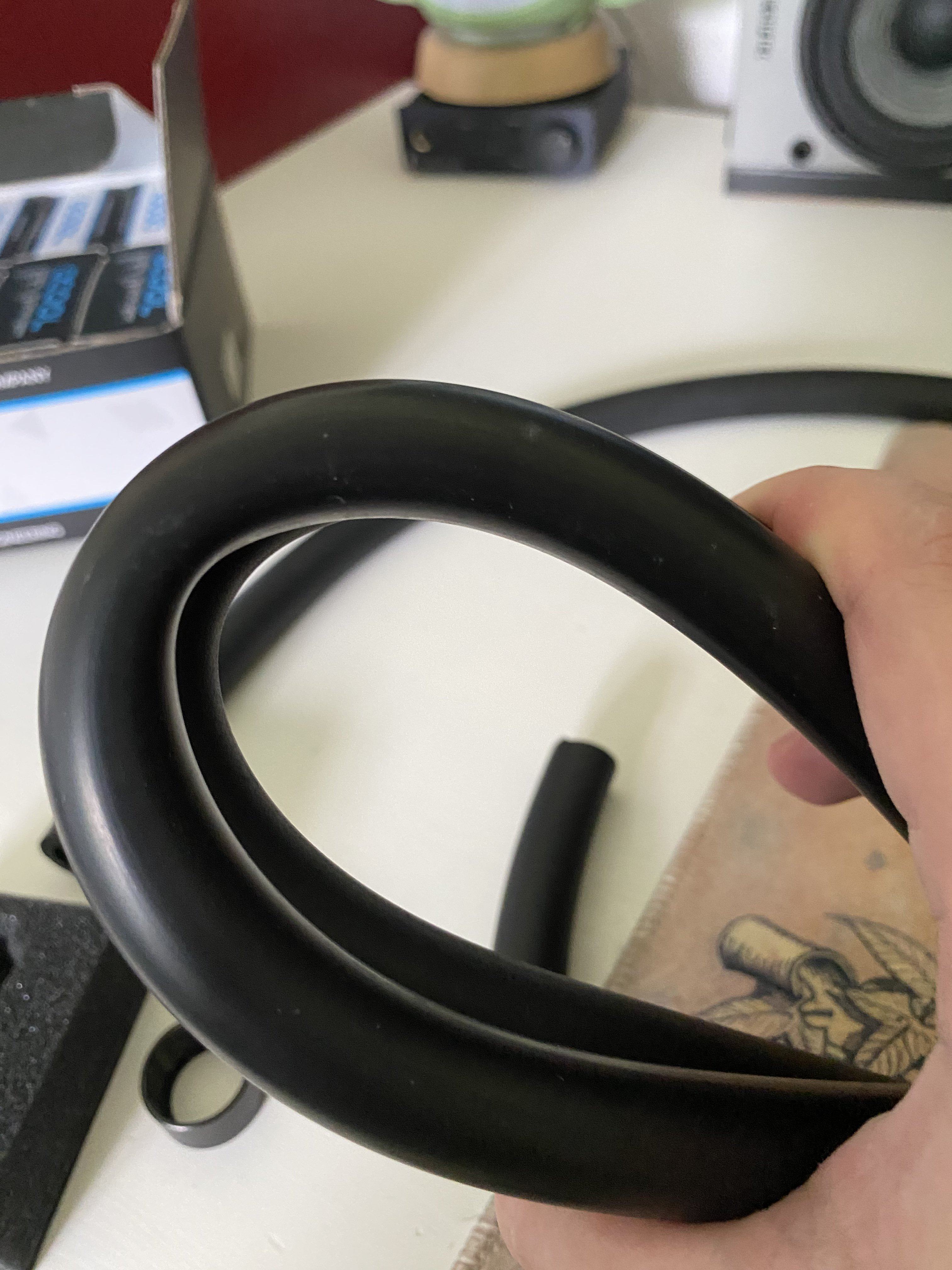

EPDM Schlauch im "mal probieren" Test :d
Hab paar mehr Sachen probiert. Ganz interessant die Vergleiche.
@FUSION5 hat mir da etwas Watercool für zukommen lassen, ich nutze Alphacool HF 16/10mm als Fittinge.
Nicht super präzise, aber gerade hier ist die Tendenz schon sehr schnell sichtbar.
Aquacomputer vs. Watercool
Erstes Bild Aquacomputer.
EK ZMT vs Watercool
Der Watercool ist viel weicher als der Aquacomputer. Hab auch mal nen Stück ZMT raus gekramt und verglichen.
Einmal die Härte, Knickfreudigkeit, die Neigung zum Verdrehen, den Energieaufwand den Schlauch ohne und mit Schraubsi vom Fitting zu bekommen.
Die Schnitte habe ich beim Watercool vor letzterem vorher begradigt.
Und einmal noch getestet wie sehr der Schlauch beim Festschrauben zum Verdrehen neigt.
Nochmal: mit Alphacool Fittingen getestet.
"Härte" von hart nach weich
1. EK ZMT
2. Aquacomputer
3. Watercool
"Knickfreudigkeit" von sehr stark nach wenig.
1. Watercool
2. Aquacomputer
3. EK ZMT
"Energieaufwand zum Abziehen" gegen Zug am Schlauch ohne Tülle viel Energie nach wenig
1. EK ZMT
2. Aquacomputer (geht recht leicht ab)
3. Watercool (ging mit wirklich SEHR wenig Kraft ab. Nicht gut)
"Energieaufwand zum Abziehen" gegen Zug am Schlauch mit Tülle
1. EK ZMT (nur mit etwas mehr Kraft)
2. Aquacomputer
"Verdrehen" von GERNE nach WENIG
1. EK
2. Aquacommputer
3. Watercool

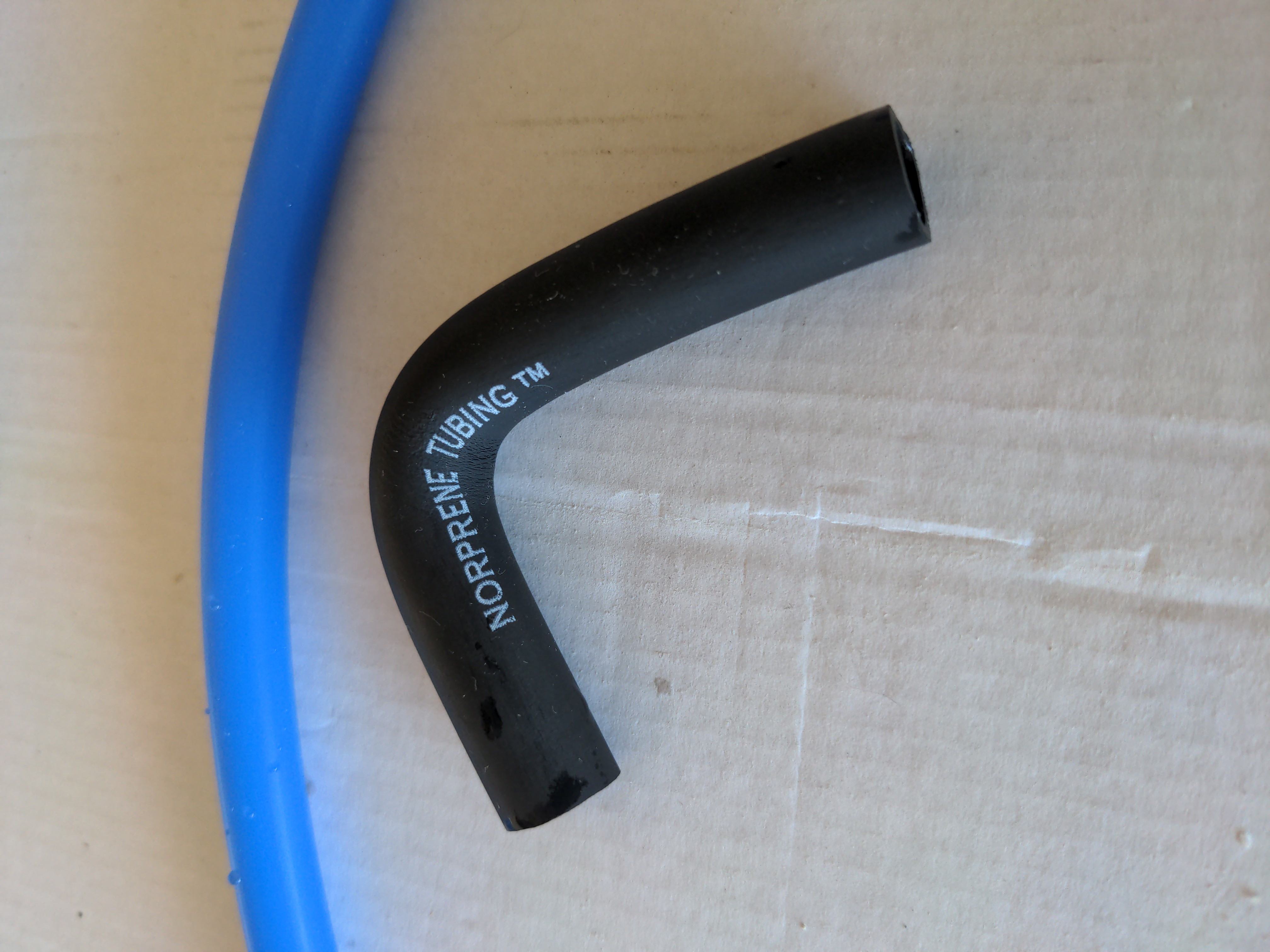

Bin totaler Fan von dem Norprene / A-60-G in 13/10mm.
Benutze den in Verbindung mit Stützfedern. Dieser Look gefällt mir eigentlich ganz gut.
Zudem kann man den Schlauch mittels Heissluft und Silikonschnur auch vorbiegen, ähnlich wie Hardtubes.

Der Norprene ist auch per se keine schlechte Wahl, im Gegenteil. Top Schlauch, nie irgendein Problem damit gehabt, lässt sich bestens verarbeiten und hälft überraschend gut im Anschluss dafür, dass er so weich ist. Nur hat man da die Aufschrift - ok, ist mir egal - und den Preis als Negativpunkte. Extern fehlt ihm dann auch die Stabilität. Sein Sitz ist anfällig gegen Zug von der Seite und er lässt sich leicht zusammendrücken. Intern und um die Pumpen rum jedoch mein Schlauch der Wahl, trotz des Preises.
