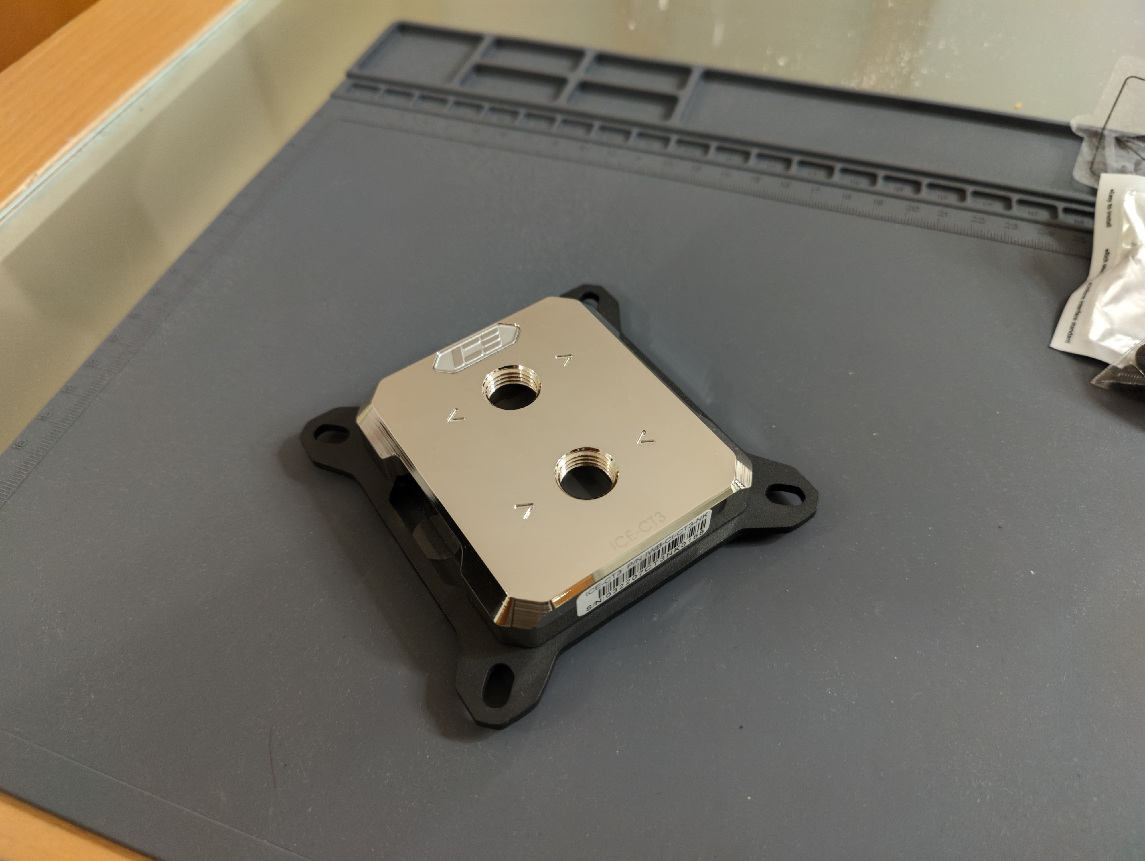

Habe mir jetzt auch mal was von Icemancooler gegönnt. :banana: Wird dann verbaut wenn das System in das TJ07 umzieht.

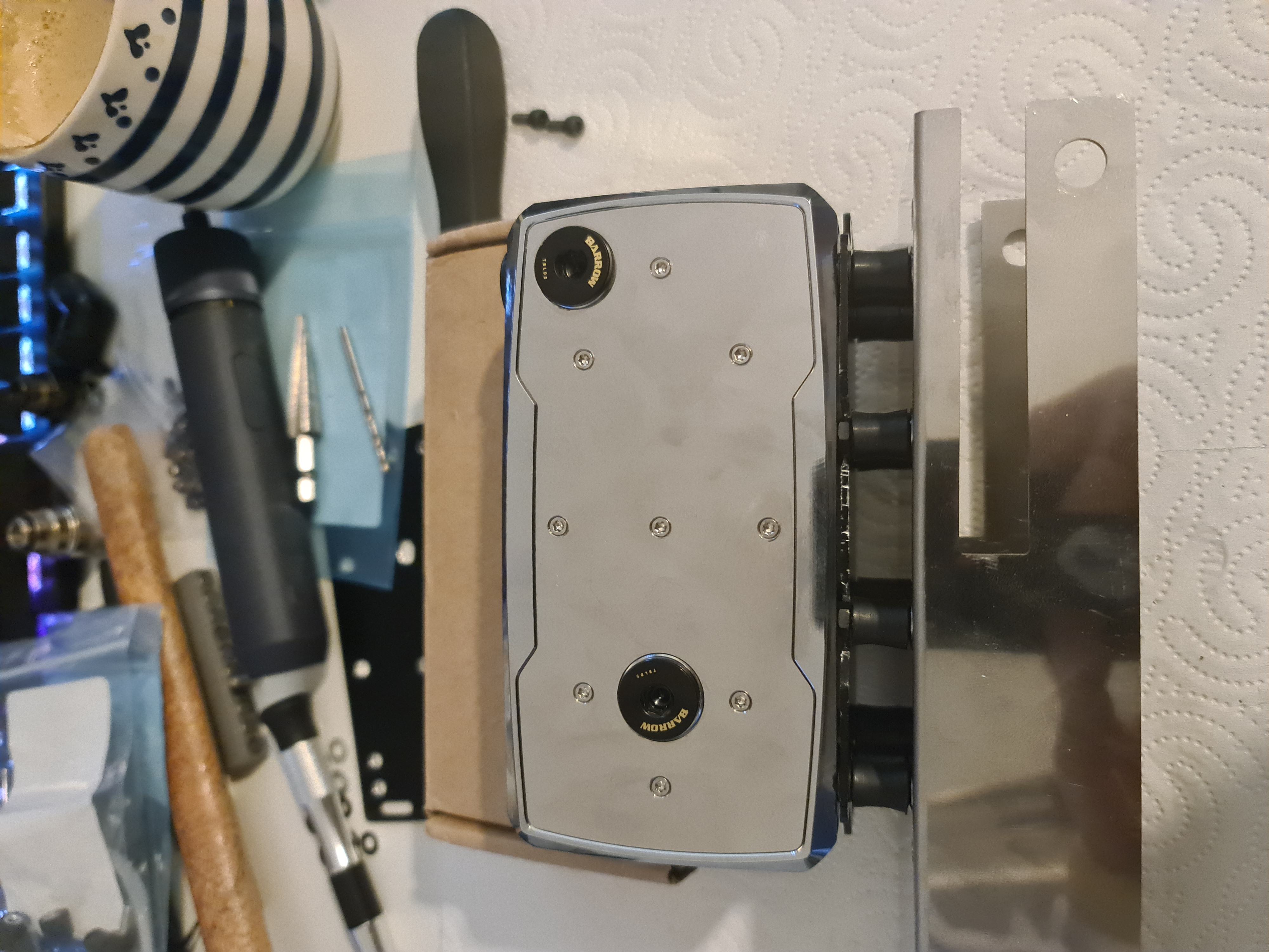

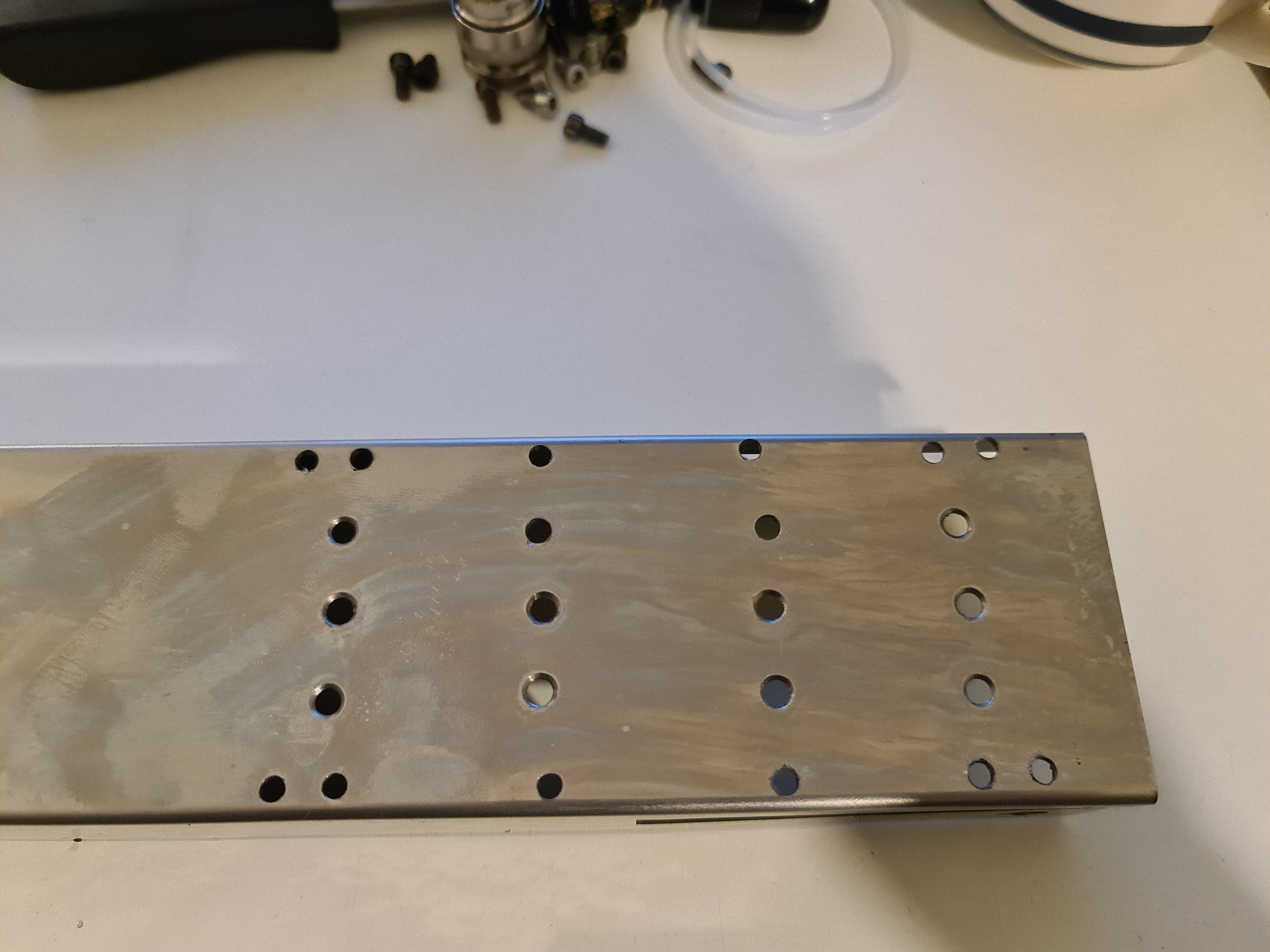

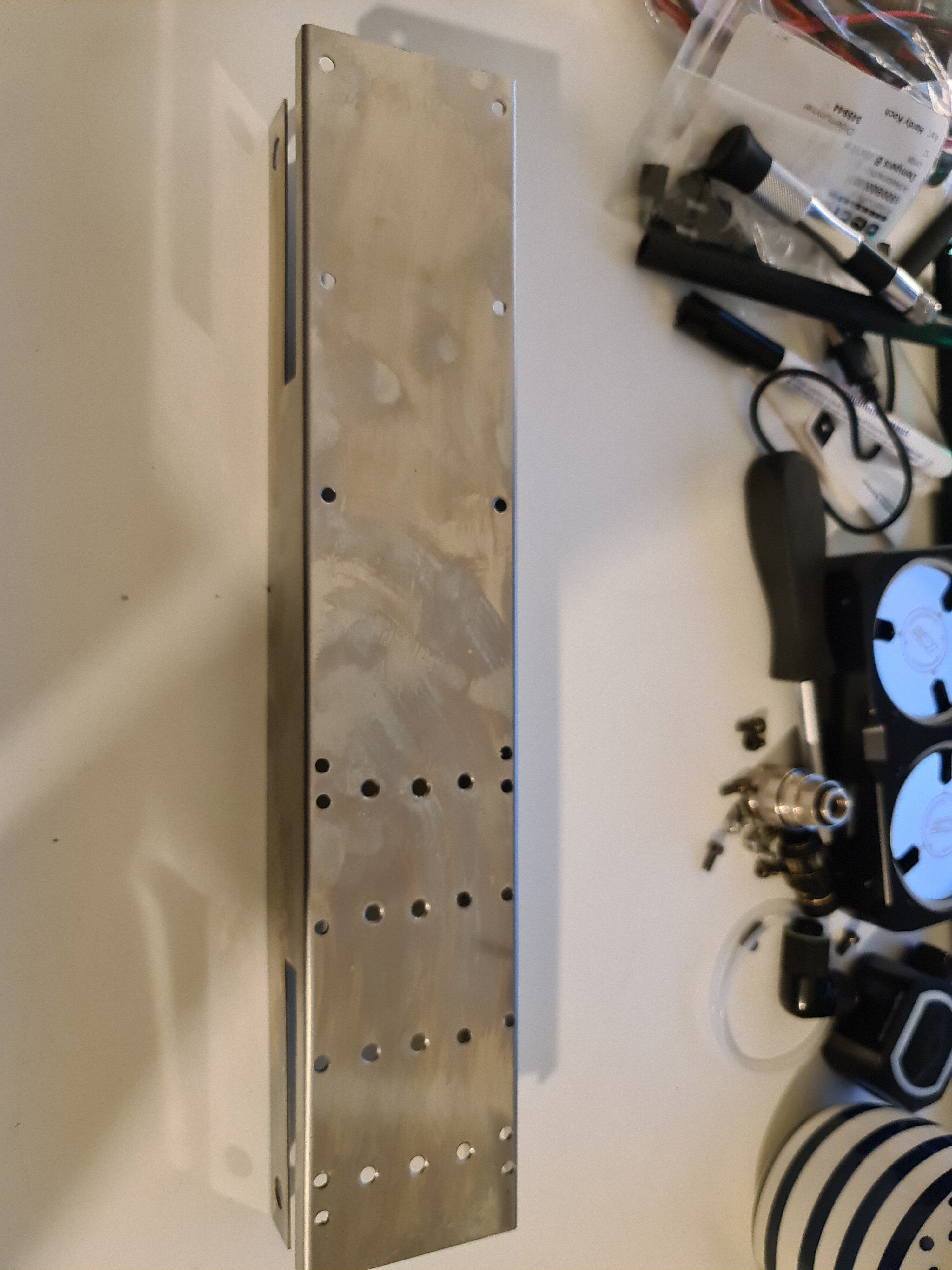

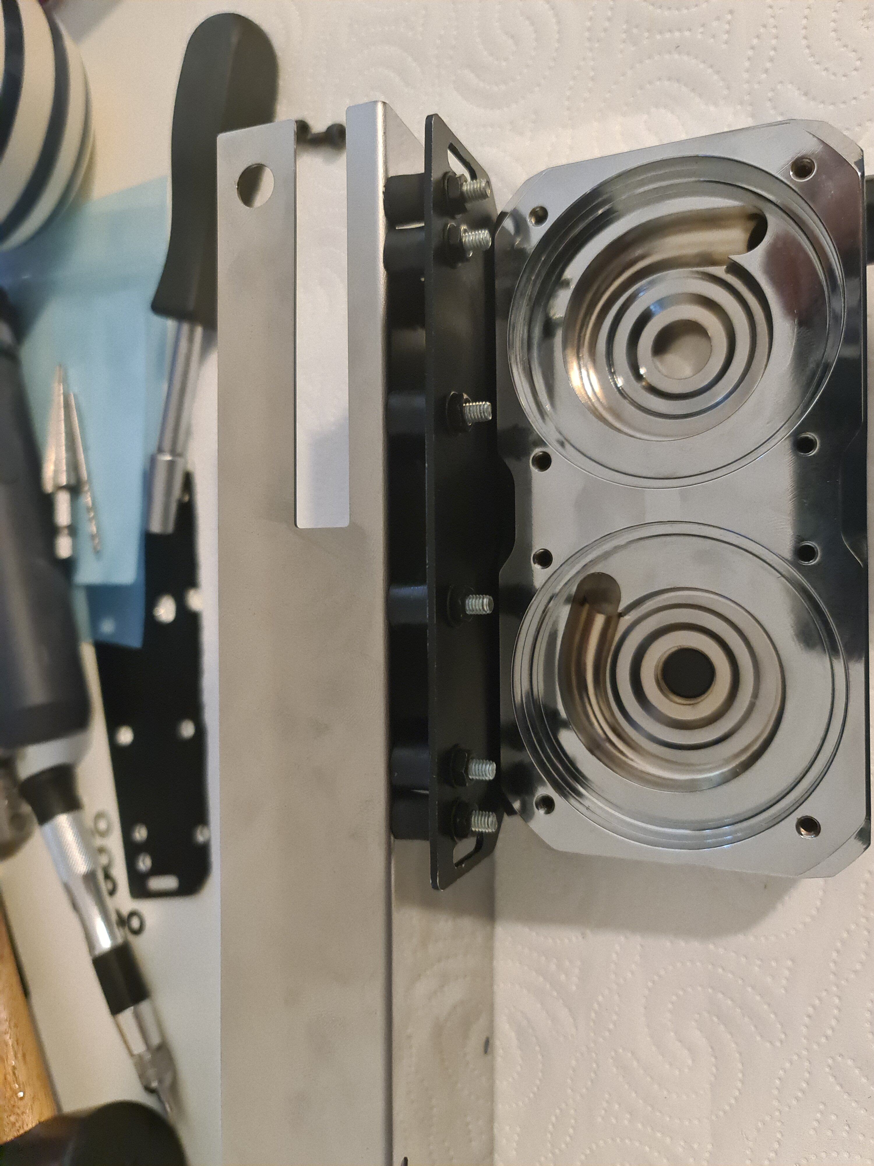

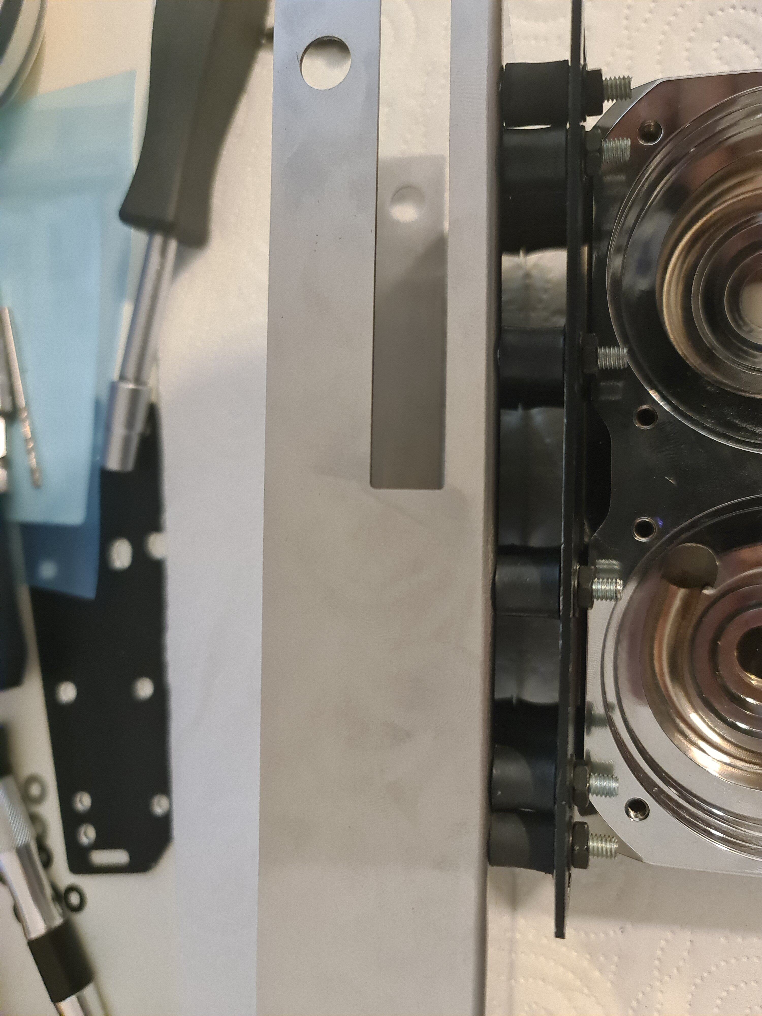

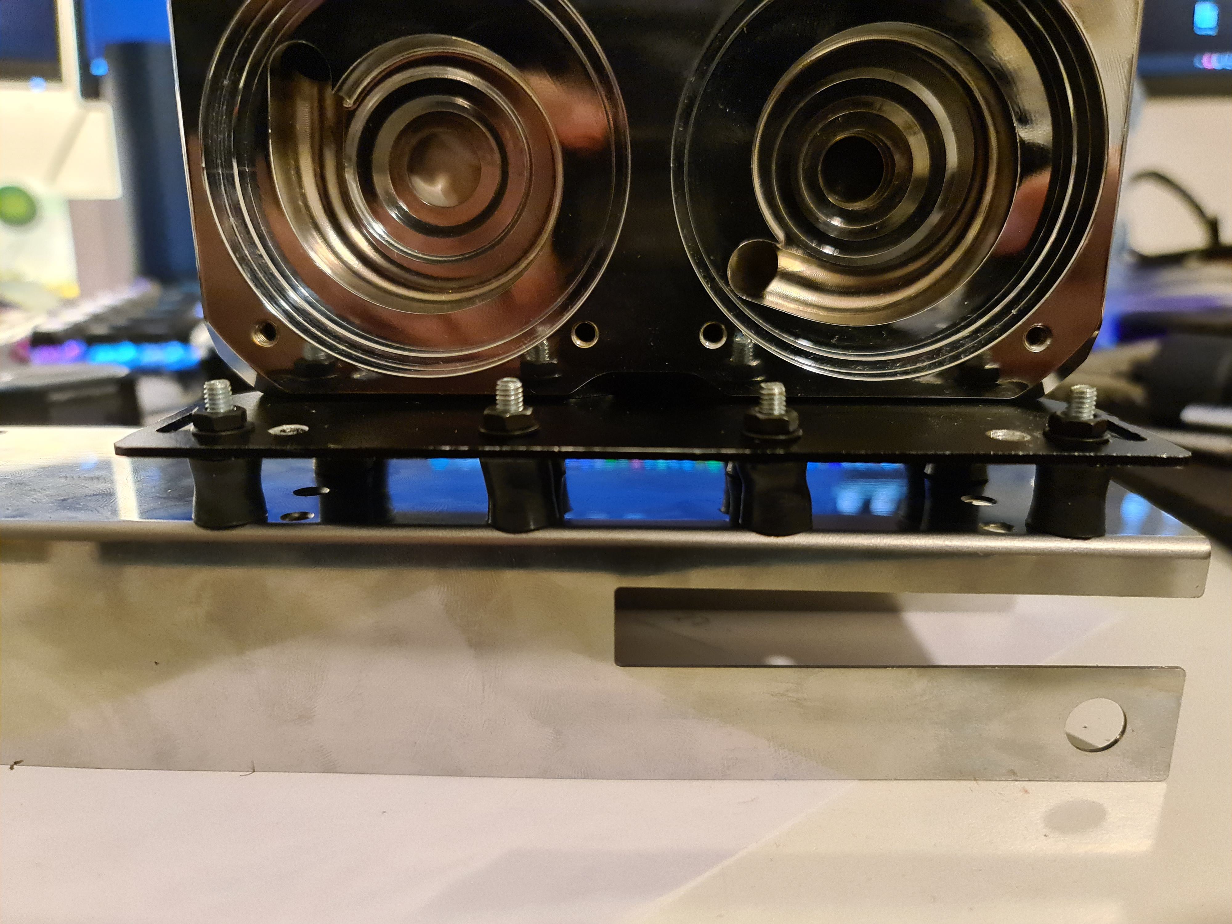

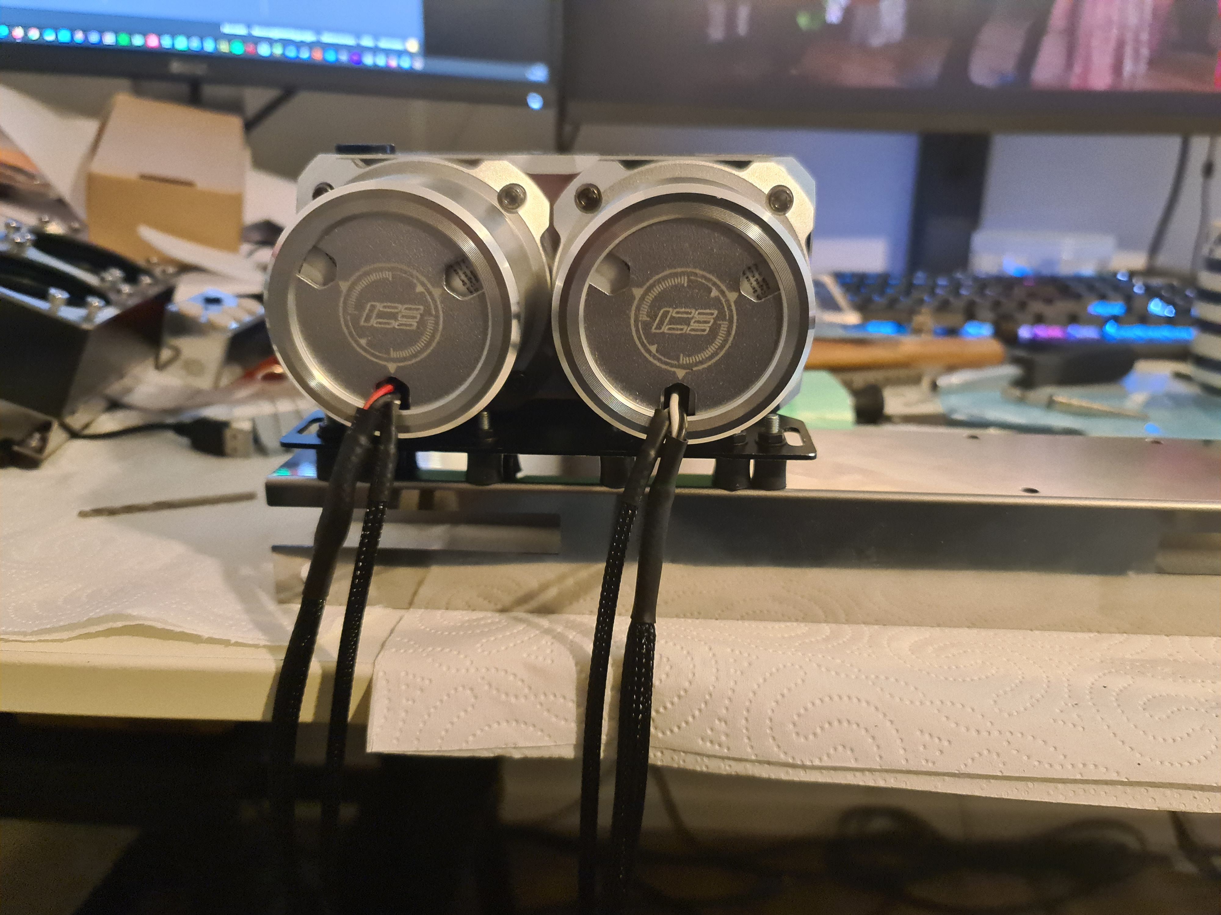

Nicht das schönste Ergebnis, jedoch mit dem Akkuschrauber wäre ich niemals so nah an die gewalzten Kanten gekommen.
Mit dem stationären Standbohrer von Vaddern ging das in 15 Sekunden.
Ein paar Bohrungen sind nicht 1:1, aber tun was sie sollen.
Jetzt nur noch schauen, wie ich das von unten entgratet bekomme.
Vorteil, ich kann das IceMan Messing Dualtop jetzt in 2 bis 4 Varianten verschrauben und das mit bis zu 12-14 Entkopplern.
Oder 2 Acetal Dualtops nebeneinander.
EDIT: Nutzt wer von euch Makita 18V Akkugeräte?
EDIT2: Es hält und die Entkoppler werden im Laufe des Tages im Betrieb getestet, der MoRa bekommt dann eine kräftige Unwucht.

Ich muss aber noch an beiden Mounts die Löcher weiter aufbohren, andere Unterlegscheiben nehmen und dann sollte das auch alles wieder gerade sein, die Krummen Entkoppler sehen aktuell nicht so toll aus
Bin gerade eher auf der Suche nach einem oder mehreren Stahlblechen mot 2 bis 3 mm , allerdings ist das garnicht so einfach.
Jetzt wo ich weiss wie ich die Konstruktion ideal nutzen kann, da muss ich das auch zeitnah beenden.

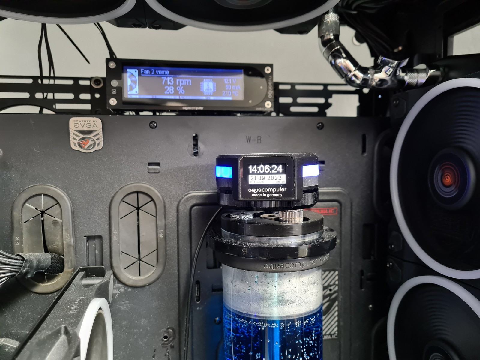

es lässt keine Ruhe, ich habe den LS wieder aufgesetzt, erst mit manueller Einstellung und zwei Pumpen, habe aber gesagt, ich habe nur eine und den Druck auf 300mbar gesenkt und siehe da, der Verlust wurde extrem langsam. Er war noch vorhanden aber baute sich über Stunden ab und ..... kein rot und Alarm mehr.
Nun habe ich zum testen mal nur mit einer gespielt und da wurde mir überhaupt kein Druckverlust mehr angezeigt. Bei ca.3000 RpM macht sie ca. 69l/h. Das reicht um die Wassertemperatur auf 22,1° zu halten und dabei ist sie recht leise, also kaum wahrnehmbar. Raumtemperatur liegt bei 21°. Den LS habe ich jetzt auf automatik gestellt, also mit seinen eigenen Einstellungen und die sagen, ausreichender Unterdruck wären 150mbar und damit natürlich kein Druckverlust. Bei erhöhten Druck = 2 Pumpen erhöht den Druck auf 350mbar und das schafft das System nicht, um den Unterdruck auch zu halten, der sich dann langsam abbaut.

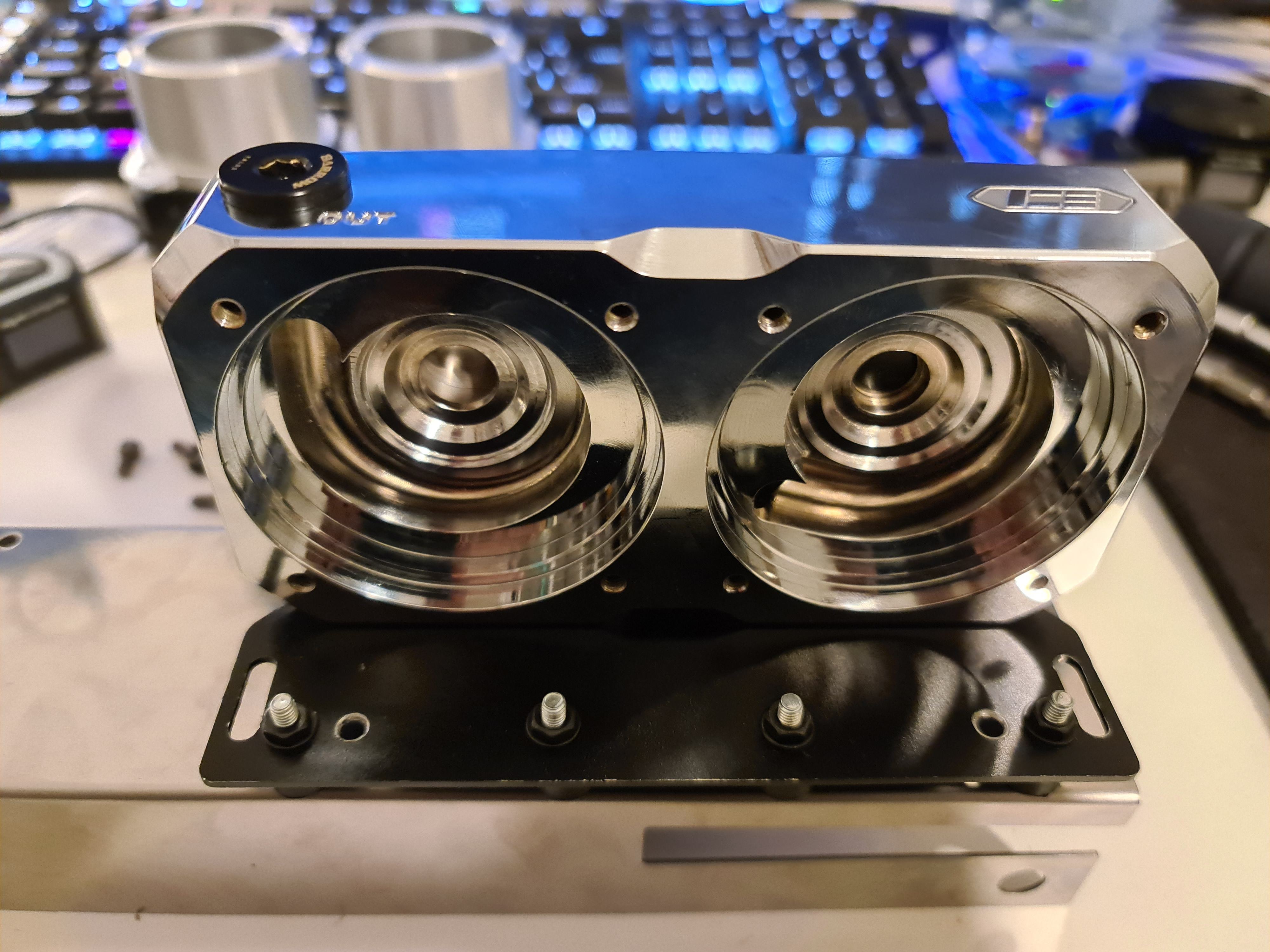

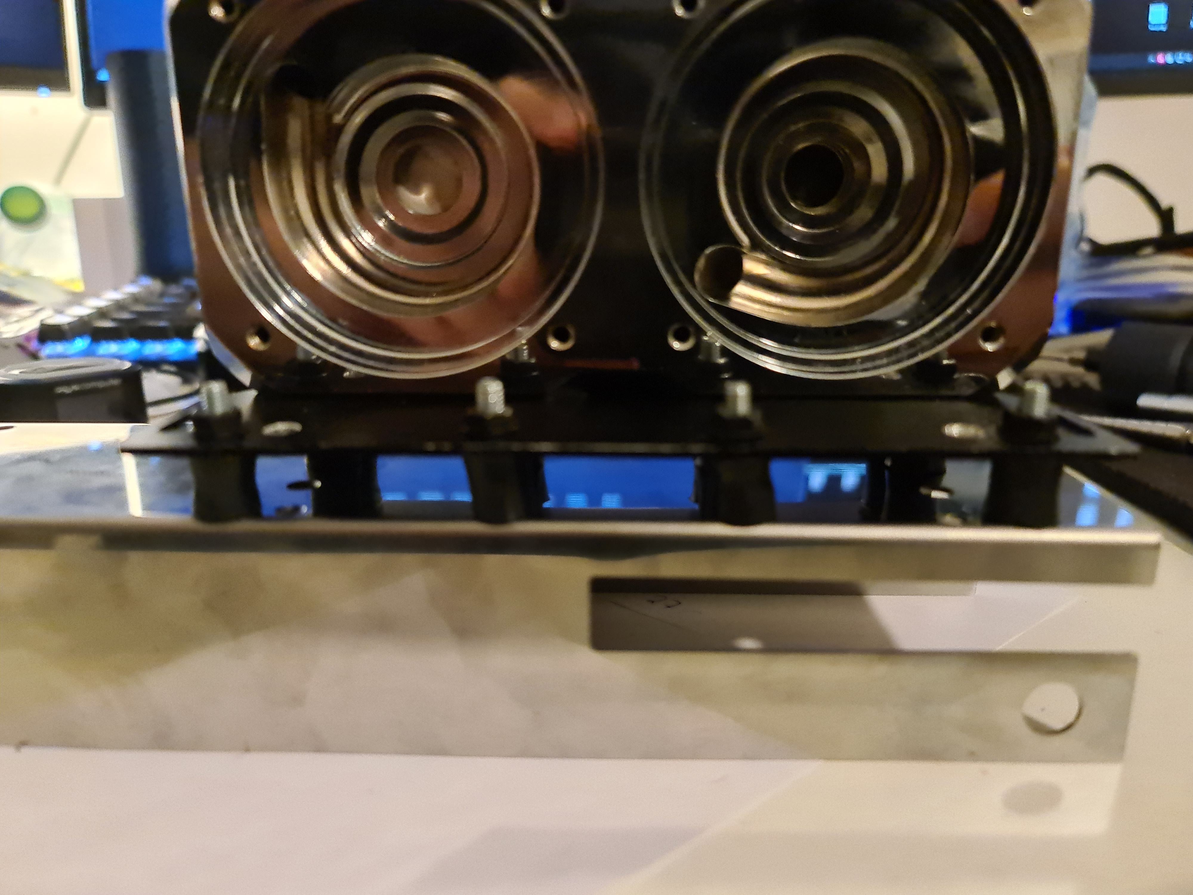

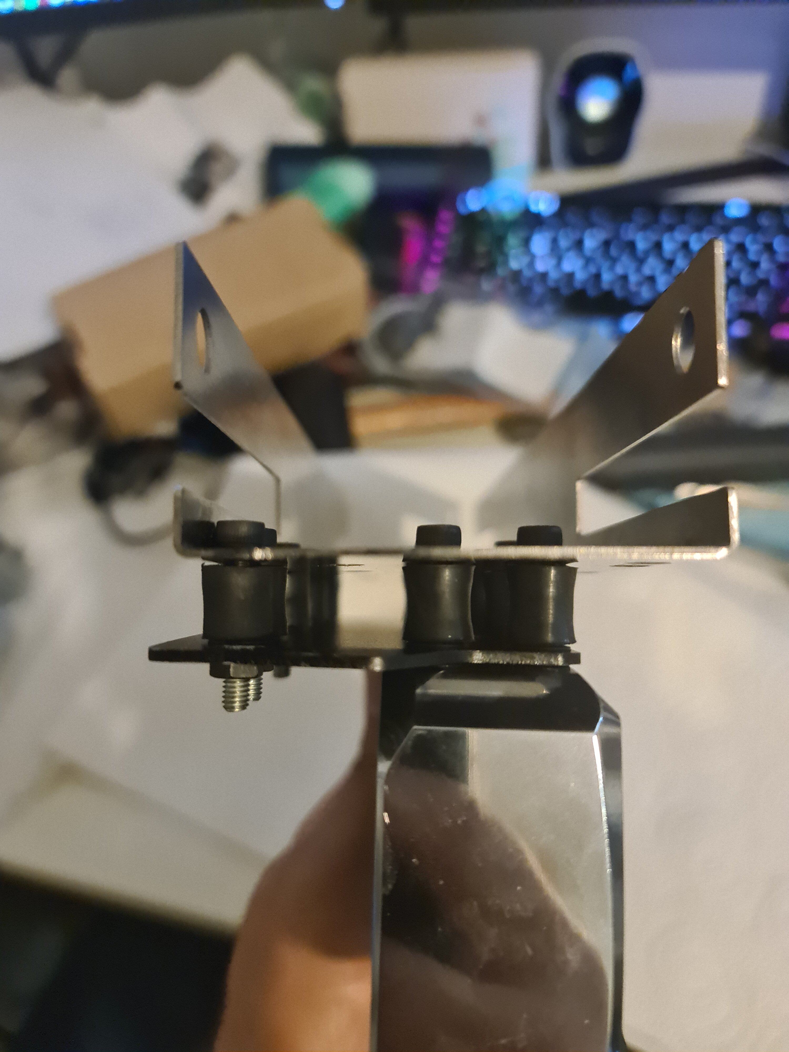

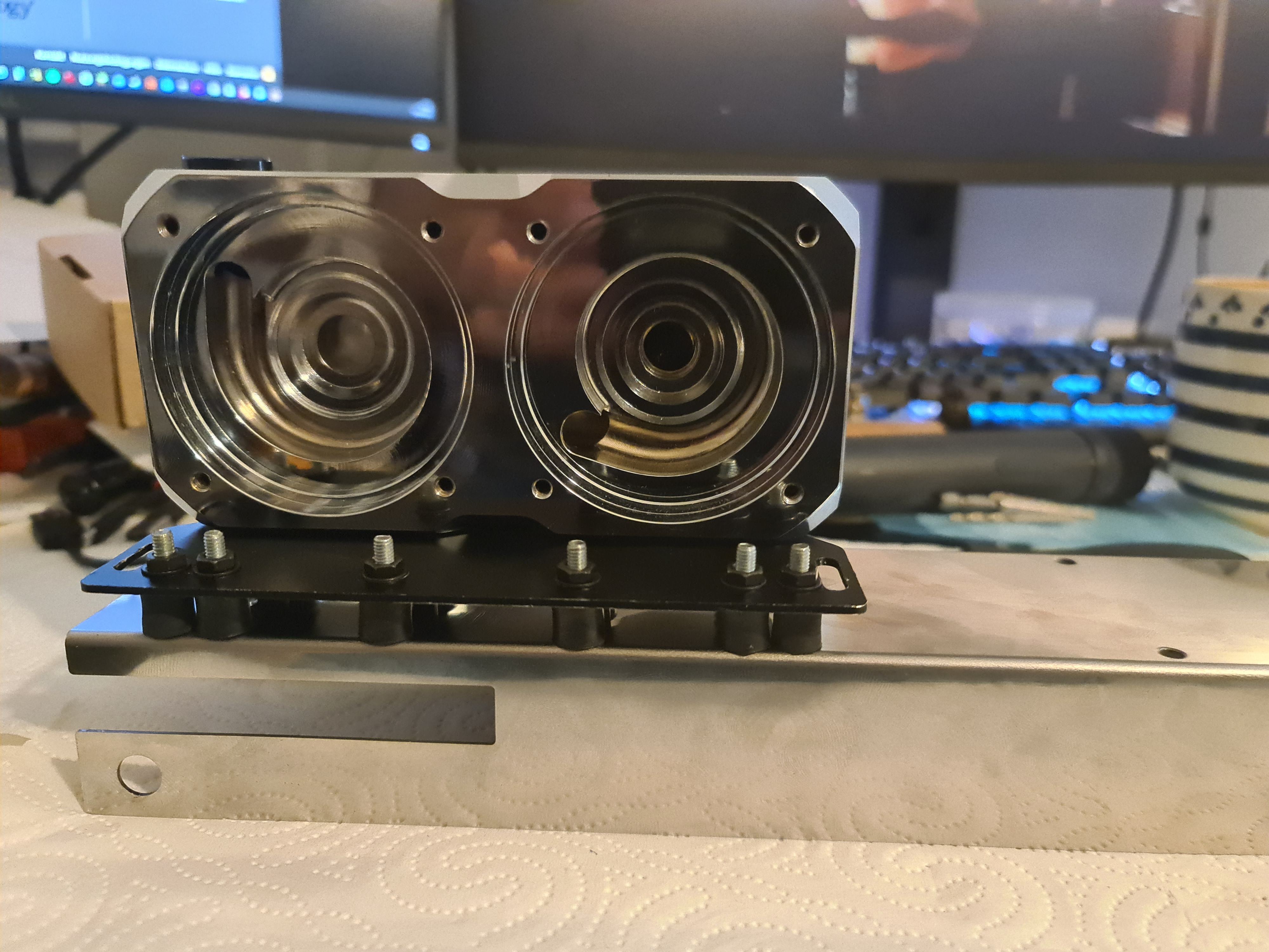

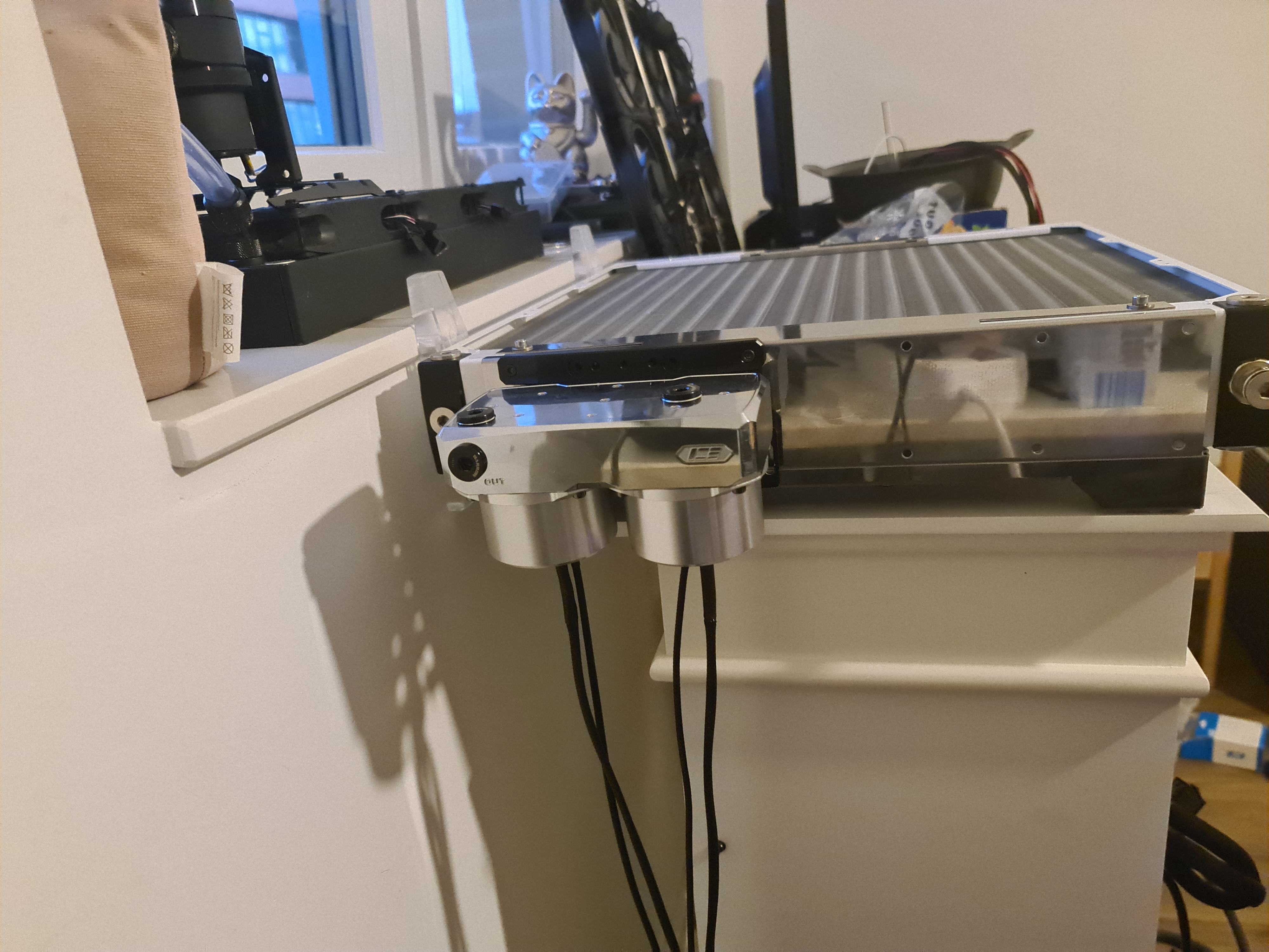

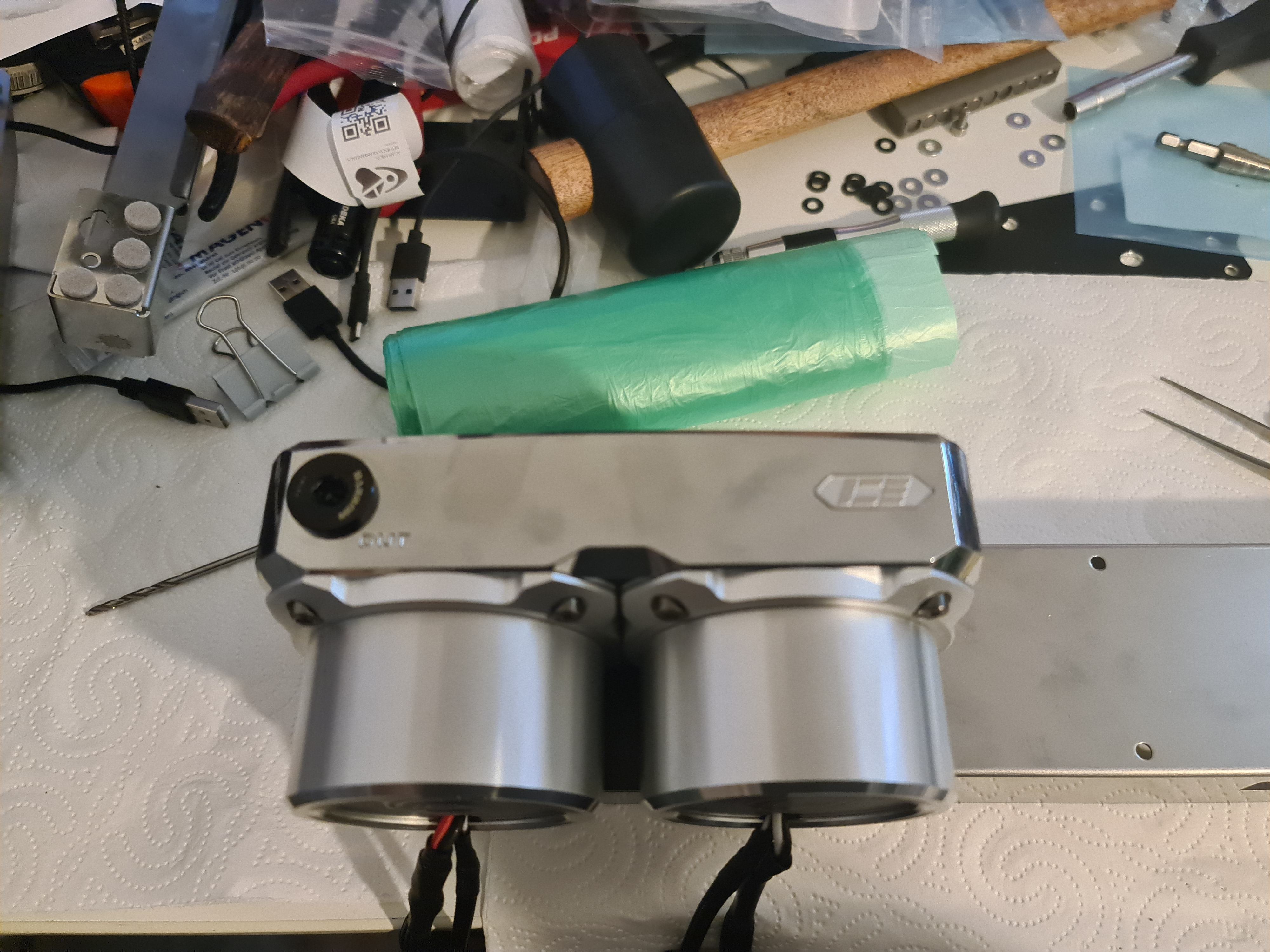

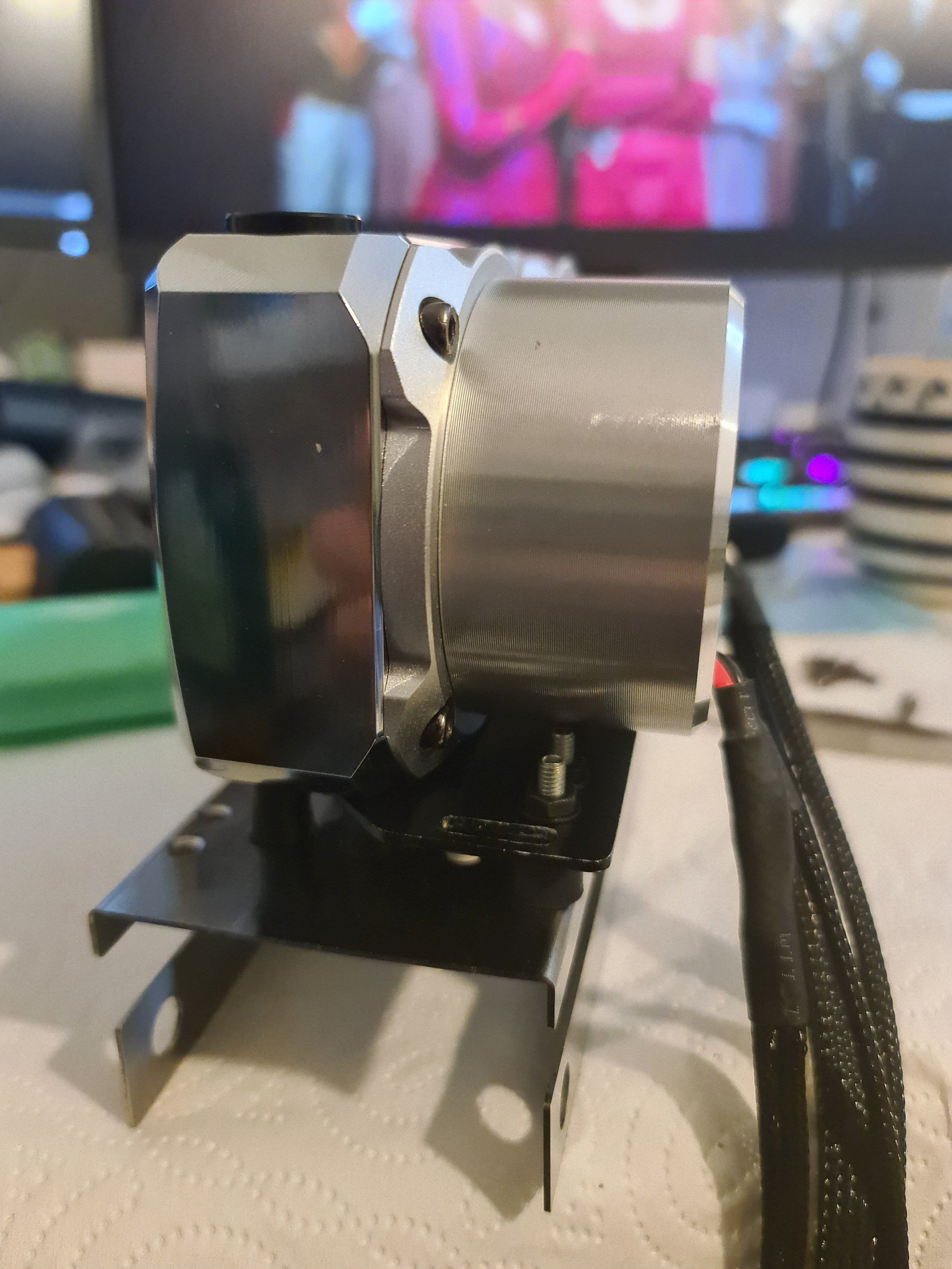

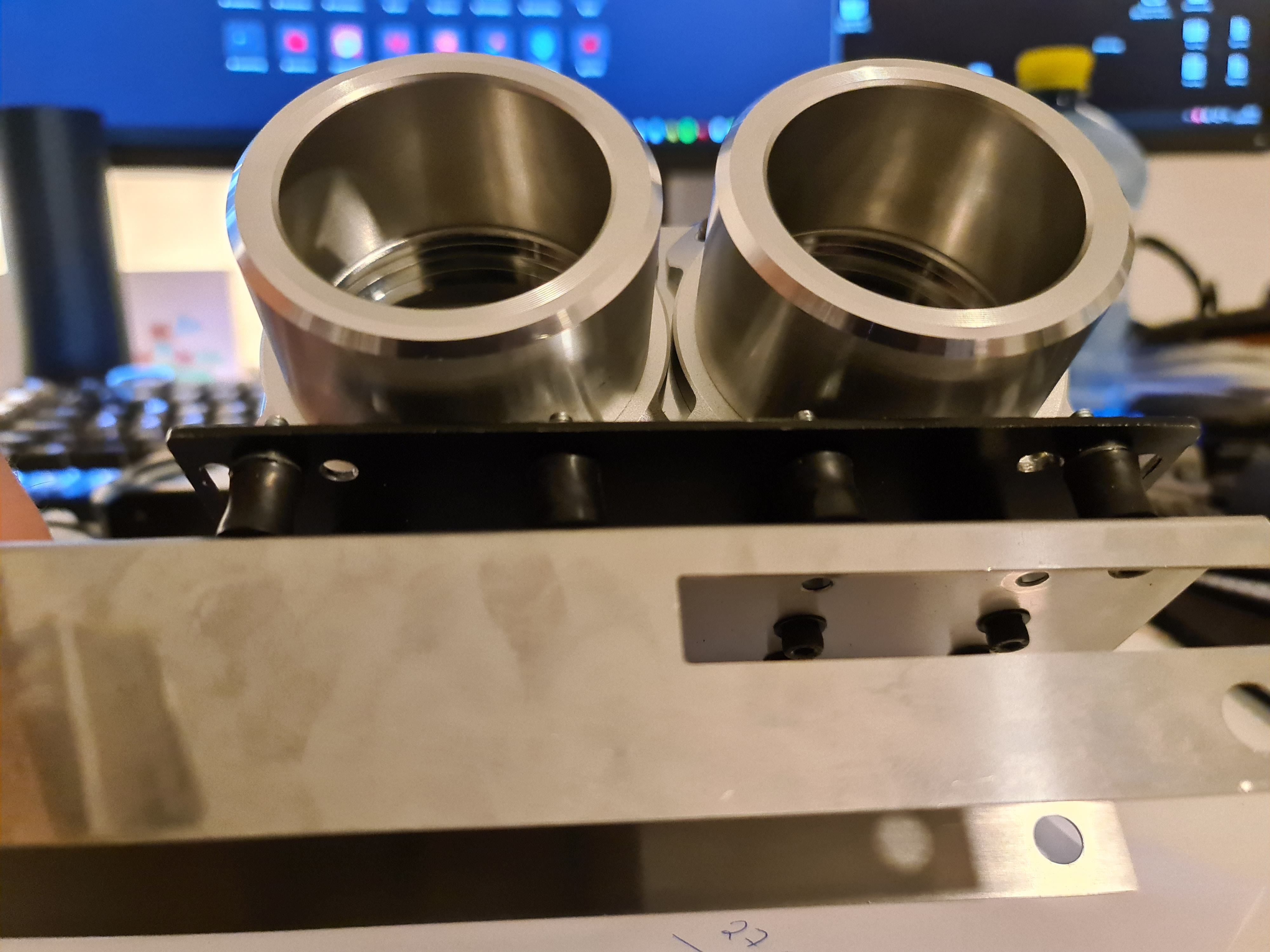

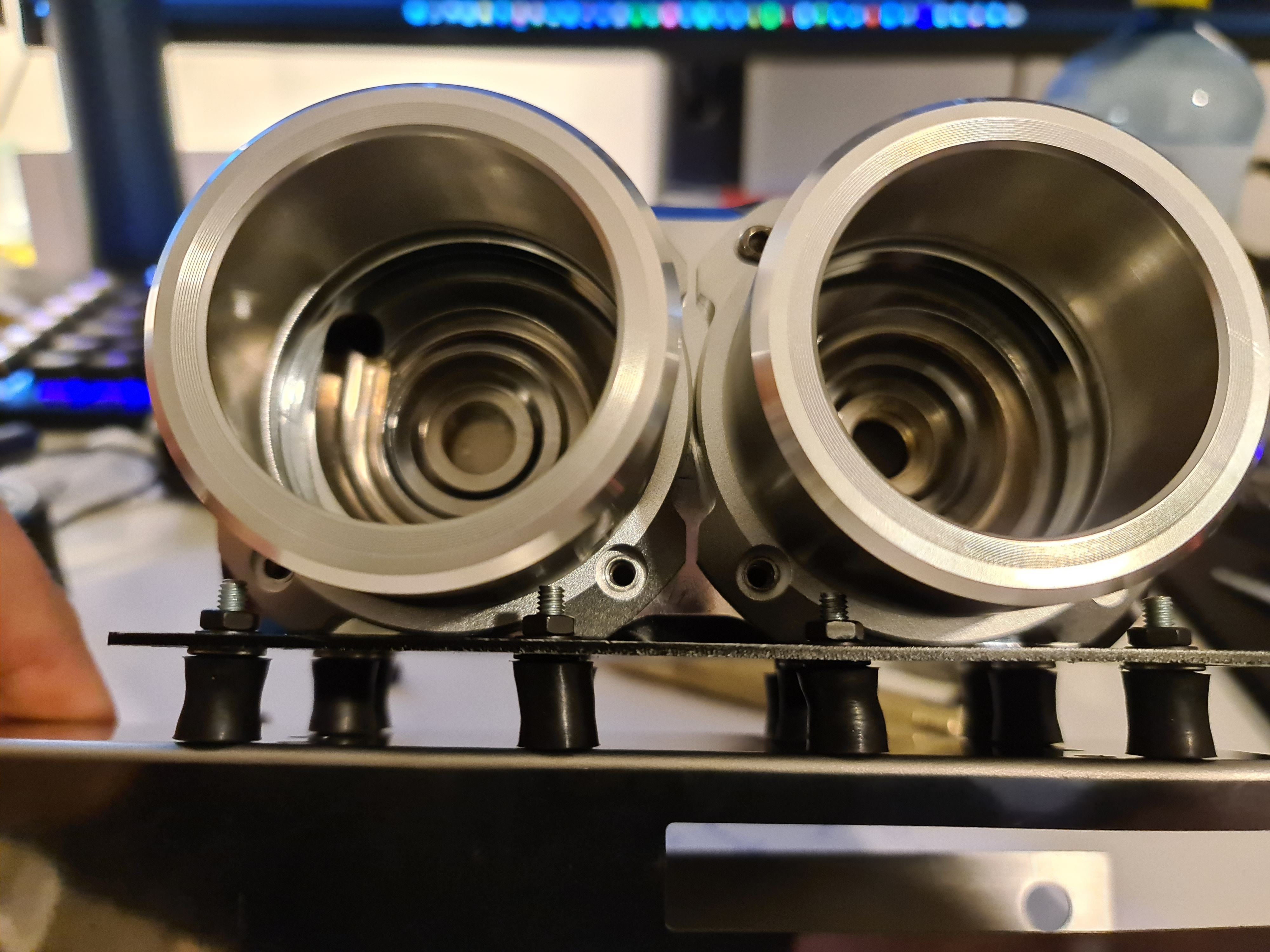

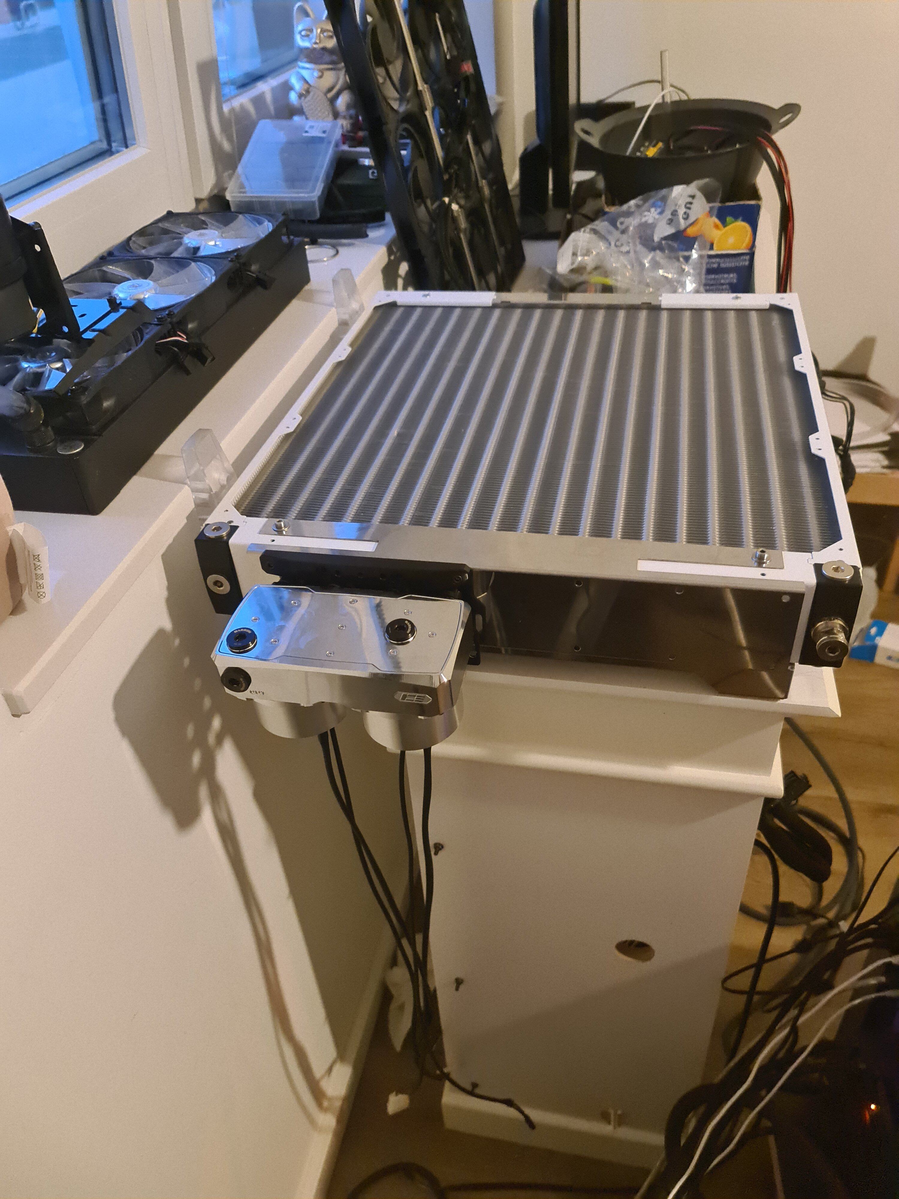

Habe noch einige Löcher von 4 auf 5 mm aufgebohrt um das Ganze genauer ausrichten zu können, mehr Unterlegscheiben genutzt und die 12x Dämpfer mit hoher Shore A um zwei weiche ergänzt.
Nun sieht alles gerade und ordentlich aus, gefällt mir echt gut.
Das Umbauen dauert jedes mal 30 Minuten, war es jedoch wert.
Jetzt dank ebenfalls spiegelseitigen Bohrungen lässt sich alles auch Seitenverkehrt sowie gespiegelt verbauen, da lässt dann mehr Optionen, falls das Top mal anders gesetzt werden soll.

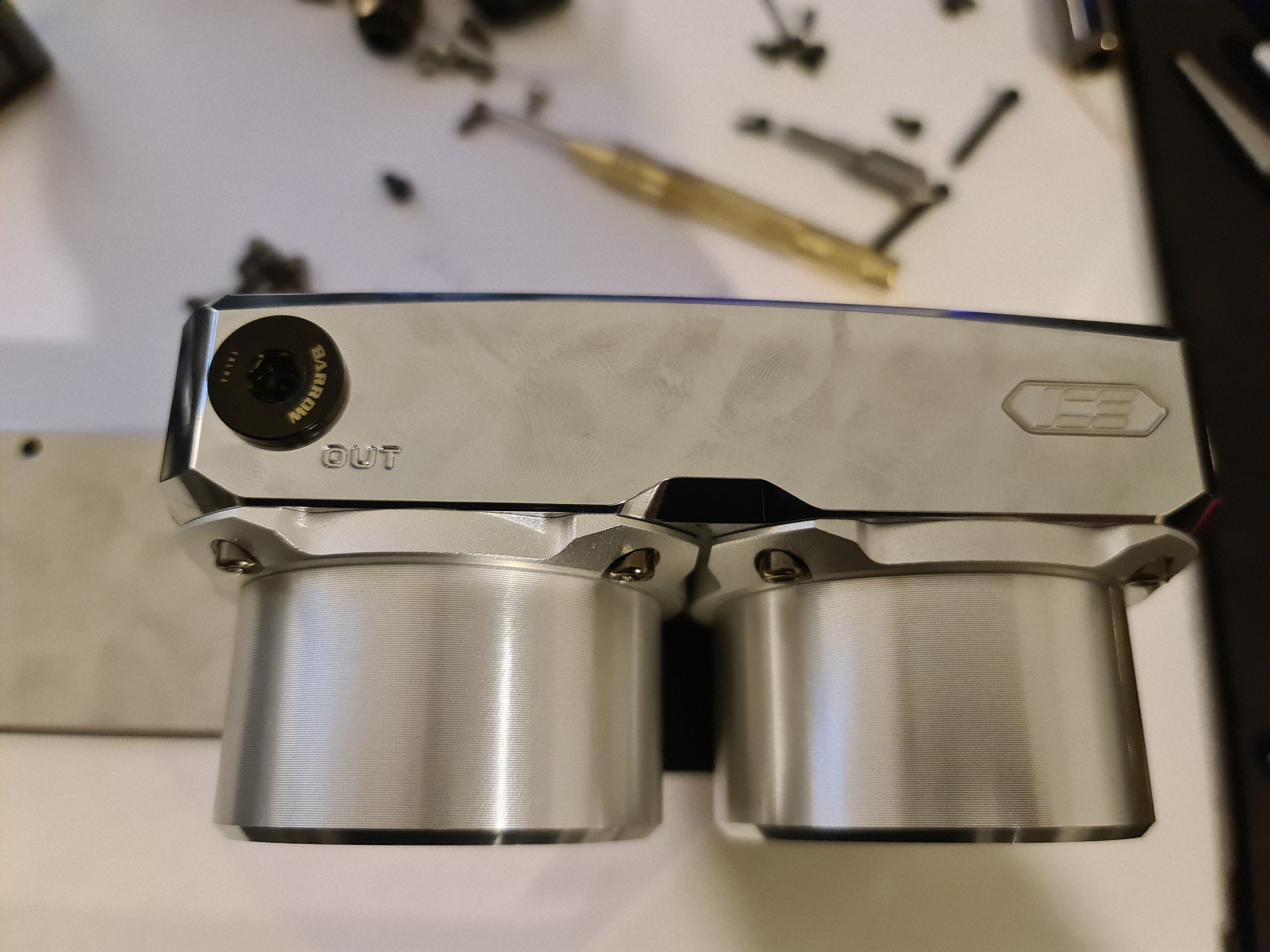

So noch ein paar schäbige Handyfotos :fresse:
Das Design ist einfach so gut. Optisch ist das Vollmetall-Zeug vom Eismann ja fast perfekt, aber die Leistung der Kühler hat vermutlich noch Verbesserungspotenzial.
Inwiefern?
Bei den Ramkühlern fand ich den Unterschied zu den 90% günstigeren Bykski schon enorm.
Ja mir taugt das Zeug auch richtig gut, aber bisher konnte ich keinen Test zu dem Kühler finden.
Mich tät interessieren, ob die Becher noch einen Effekt haben.
Ich sehe das mit der Anzahl der Entkoppler etwas anders und glaube auch nicht das die Entkoppler durch mehr Entkoppler ihre Wirkung verlieren. Was man aber gut erkennen kann ist, welche Entkoppler die größte Last tragen, die linke Seite ist normal, rechts wird nicht ganz so stark belastet, wie die Mitte. Da kann man gut sehen wie es wohl enden wird. Aber auch das ist noch nicht ganz so schlimm. Schlimmer ist der Aufbau der Entkoppler. Damit eine Entkopplung erreicht wird muss man verhindern das es durchgehend zu einer starren Verbindung kommt. Deshalb werden bei einigen guten Firmen die Entkoppler vulkanisiert und sind deshalb sehr teuer. Viele und die meisten aus Chinaland werden nur geklebt und kosten darum auch nur ein Bruchteil der vulkanisierten. Gut, hängend halten sie ein gewisses Gewicht aus, sind dafür aber nicht gedacht. Aber über 3 Kg, das kann nur in die Hose gehen, ich sprech da von eigenen Erlebnissen mit 1 Kg Gewicht. Aber jeder wie er möchte.
Entkoppelt wird durch eine flexible Lagerung -> desto mehr entkoppler man verwendet, desto starrer und unflexibler wird die Lagerung.
Wo kann man das gut erkennen? Ich denke du interpretierst zuviel in das Bild, bzw. die urspürngliche Form der Gummis - oder es wurde nicht ganz sauber gebohrt.
Wie man in diesem Bild sehen kann, sind die Entkoppler verformt, obwohl sie nur das minimale Gewicht des Trägers halten müssen:
https://www.hardwareluxx.de/community/attachments/20220921_153127-jpg.794743/
Sofern das keine ultrasoften Silikon-Entkoppler sind, wage ich zu behaupten, dass mit 50-80kg belastet werden müssen, bevor die unter Druck merklich die Form verändern.
Nee die Dämpfer sehen so aus weil zum einen die Hälfte der Muttern noch nicht nachgezogen wurde.
Ebenso drehe die unten etwas mit wenn sie oben gehengeschraubt werden, leichtes verformen ist leider nicht zu vermeiden.
Es sind in der Tat weiche mit untergemischt.
Oben wo die höchste Zugkraft herrscht sind feste und ab der Mitte bis nach unten kommen weiche dazu.
Auf 4 bis 12 Dämpfer stehend war es lautlos.
MaNherhrher kommt der Test mit der horizontaler Montage.
Das Top, Pumpen, Schläuche, Fittinge, Adapter, HFN, QCs etc. wiegen mit Liquid um 3,5 Kg, dazu kommt die Zugkraft vom Schlauch.
Das geht leider nicht mit weichen Dämpfer, die reißen nach paar Wochen heraus.
und was willste damit sagen, was passiert denn, wenn da 3 Kg dran hängen?
Und Behauptungen muss man auch beweisen können, ich behaupte mal alles quatsch, kann es aber nicht beweisen.
