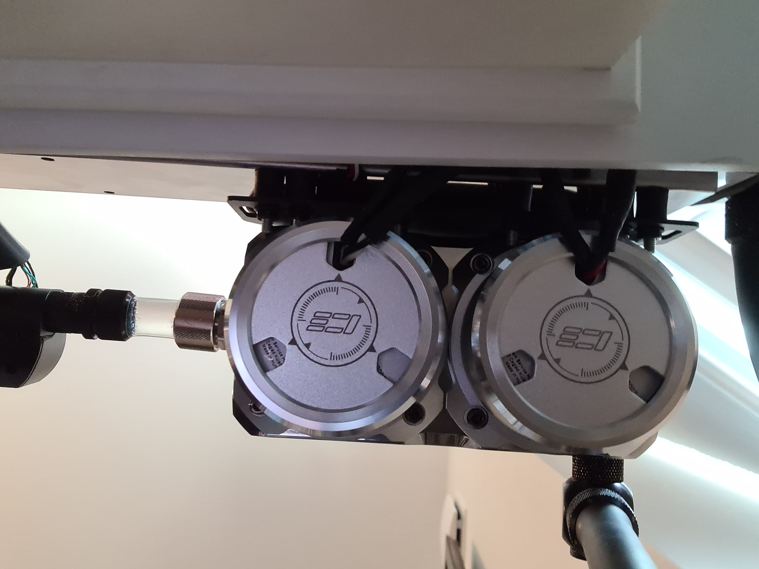

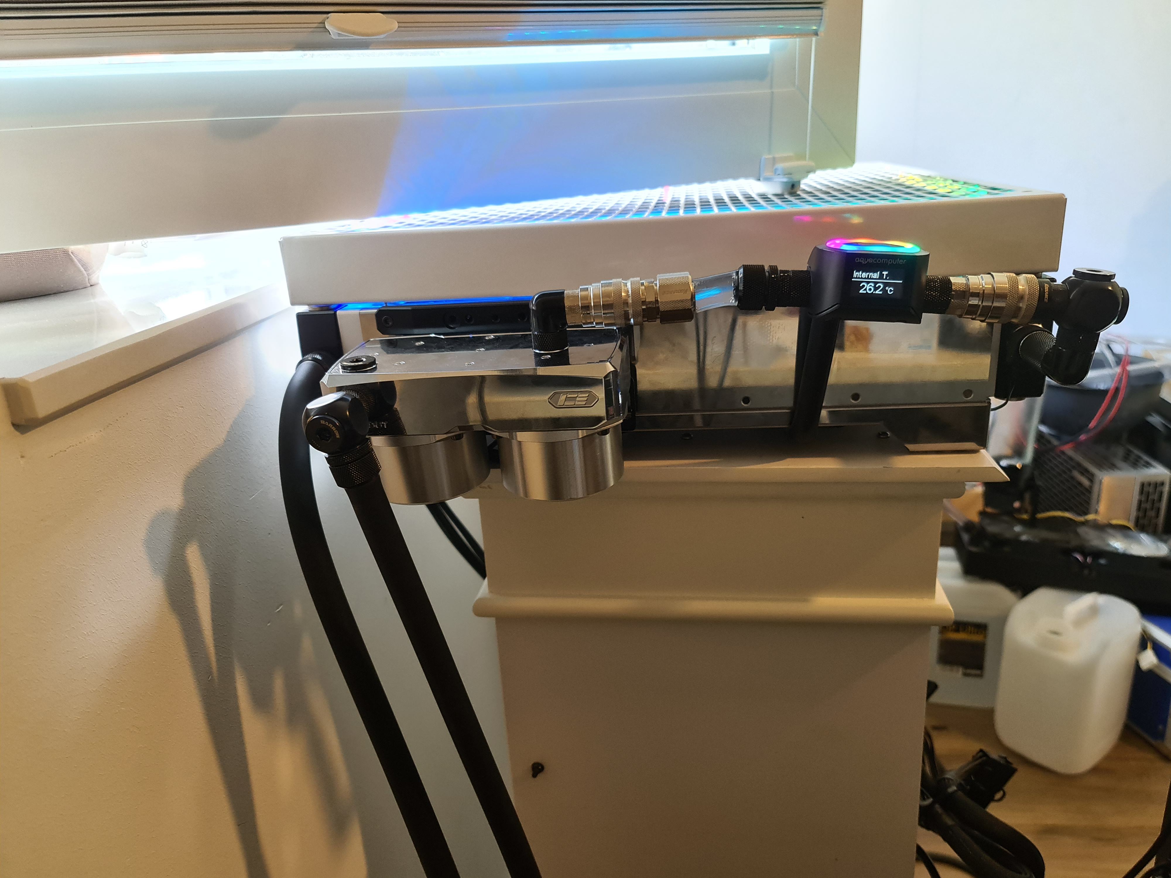

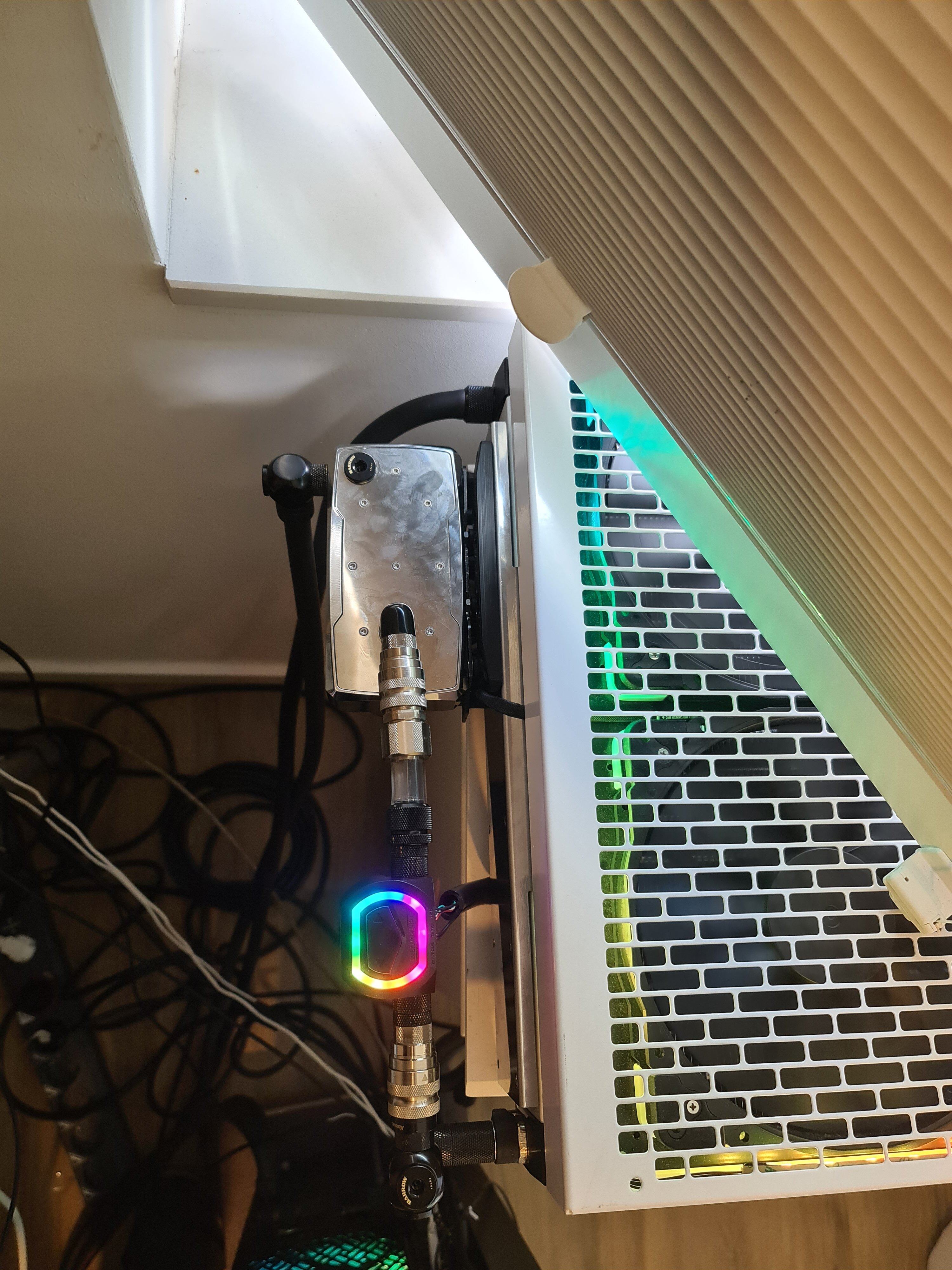

So ist befüllt und nichts rattert, alles wie es sein soll.
Nur das Fiepen der alten Pumpen ist eben in dem Messingtop höher als beim WC Acetal.
Da die Pumpen eh seltenst über 10-20 % laufen, ist das gut.
Ebenso wird die Verkabelung später nicht mehr zu sehen sein.
Wird unter dem MoRa hindurch hinten ins Schränkchen geführt, wo das AX850 Gold sitzt.
Werde mir wohl noch irgendwann mal transparenten Schlauch bestellen und diesen seitlich einschneiden, das ist eine top Kabelführung, Schutz vor Staub und Wasser zugleich, ebenso passen da RGB Stripes mit hinein. :banana:
Somit ist diese Etappe der Baustelle erst einmal abgeschlossen.
Es steht noch alles schief und due Verschlauchung am MoRa wird geändert sobald Geld und MAterial da sind, hier wird es Transparenter Mayhems Ultraclear auf 5-15 cm Strecke.
Damit sehe ich den Grad der Befüllung/ Entlüftung, wieviel Luft sich im System bewegt und es ist neutraler als schwarzer EPDM.

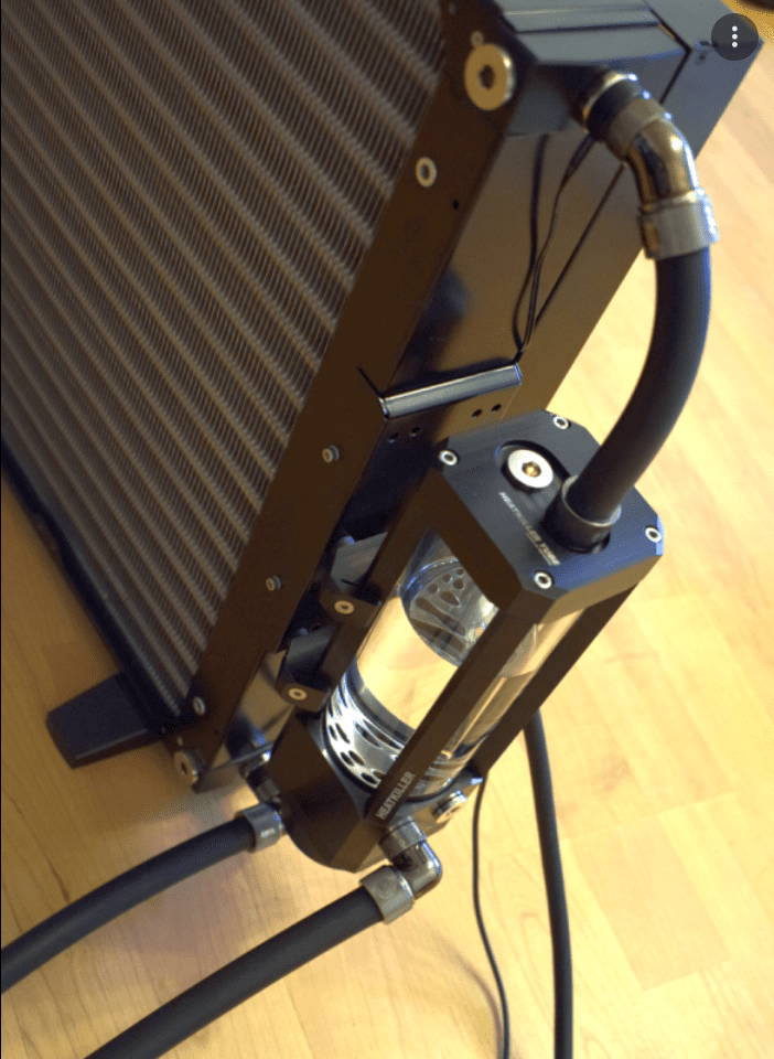

Was ist eigentlich aus der hängenden Variante geworden?
War zu unpraktisch für Wartungen soweie Änderungen.

ganz ehrlich, von der schönen Ansicht des Dualtop haste so aber nicht viel oder? Wenn Du den mal verkaufen willst, ich meld schon mal Interesse an. Übrigens die jetzige Einbauweise der Pumpen, schadet der Pumpenwelle und dem Porzelankopf, sagt irgendwo AC.
Ich wollte den schon ein paar Jahre oder ne Dekade nutzen ;P
Ist aber tatsächlich minimalst zerkratzt und an zwei Schraubengewinden etwas abgenudelt, war jedoch schon ab Werk und damit muss man einfach leben, fällt eh nicht gross auf.
Ich schaue schräg von oben genau darauf.

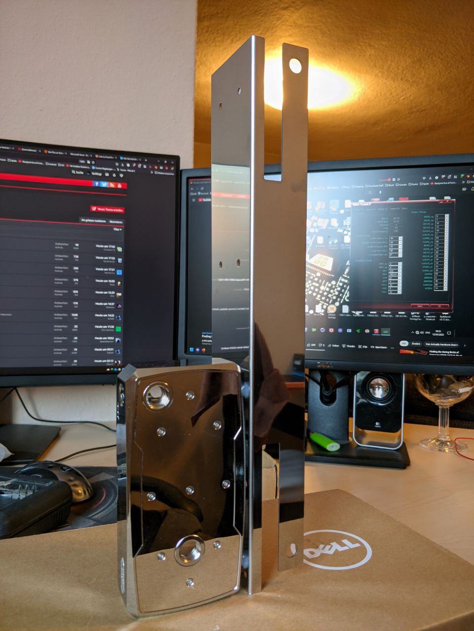

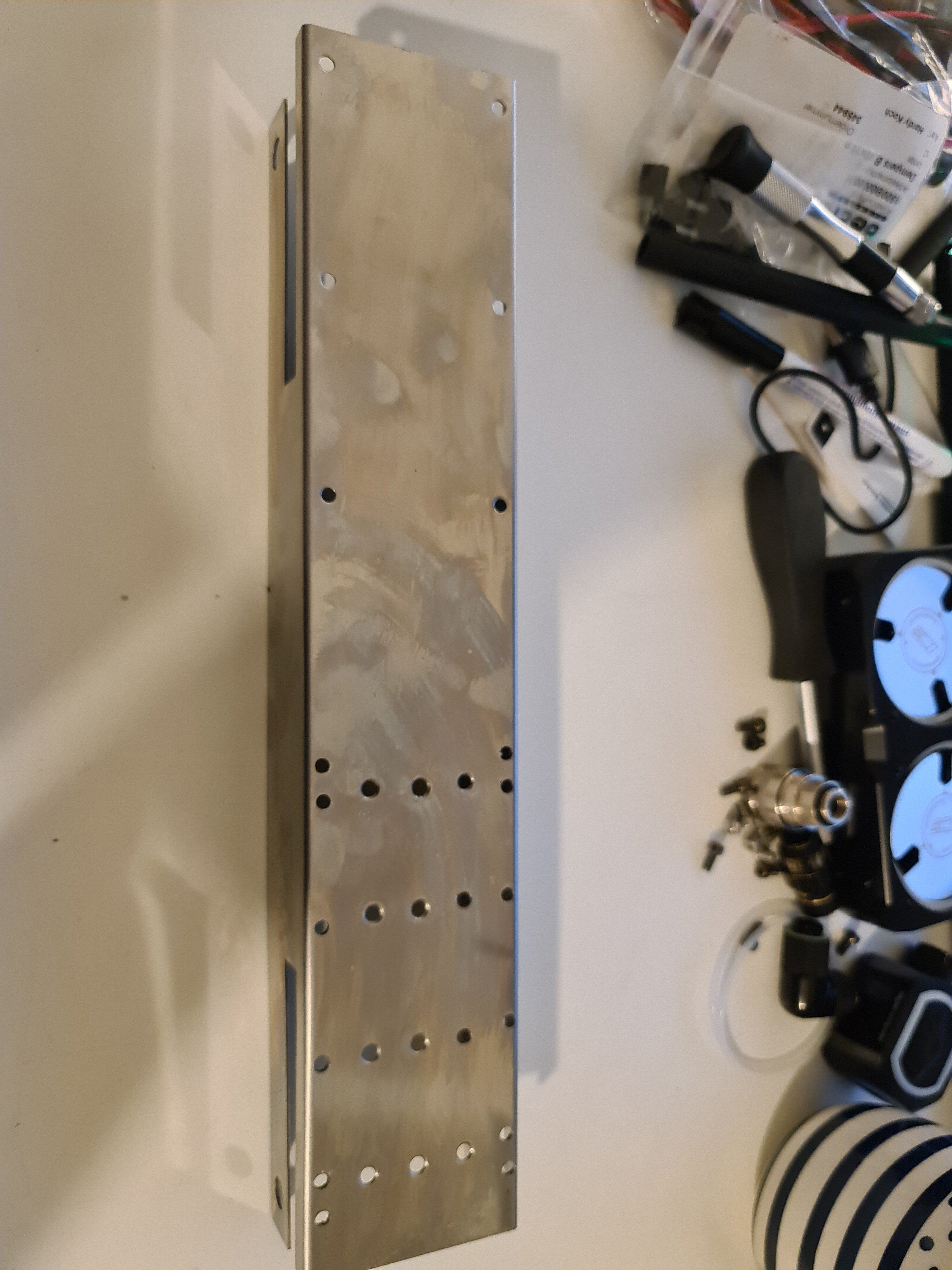

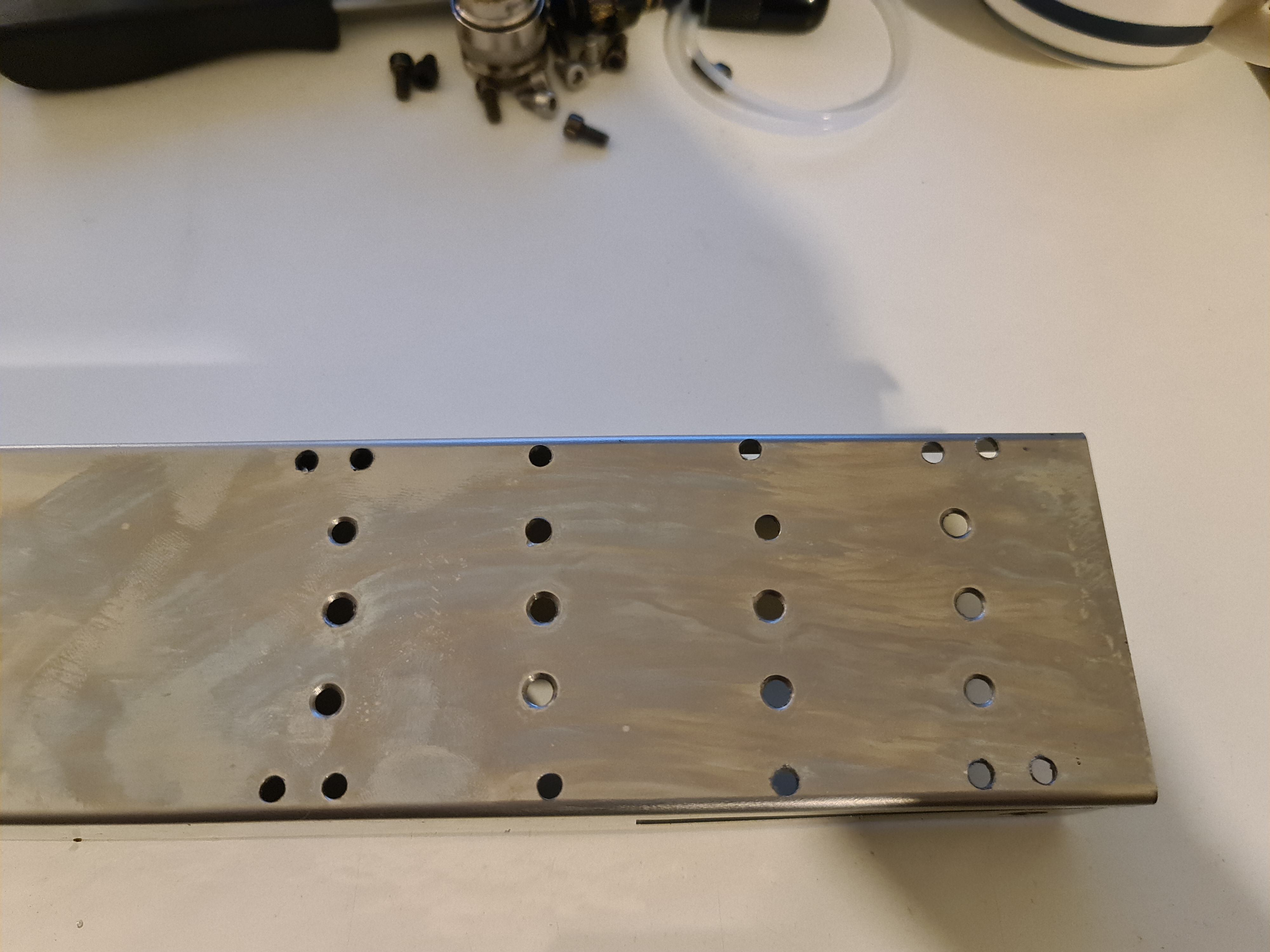

ich muss mal nachfragen, das Stück gebohrtes und gestanztes Edelstahlblech kostet 149€, das ist nur das Blech ohne Dualtop, richtig?
Das Bundle kostet 149 Euro und besteht aus dem Modul, Dualtop, Adapter und 6 Entkoppler.

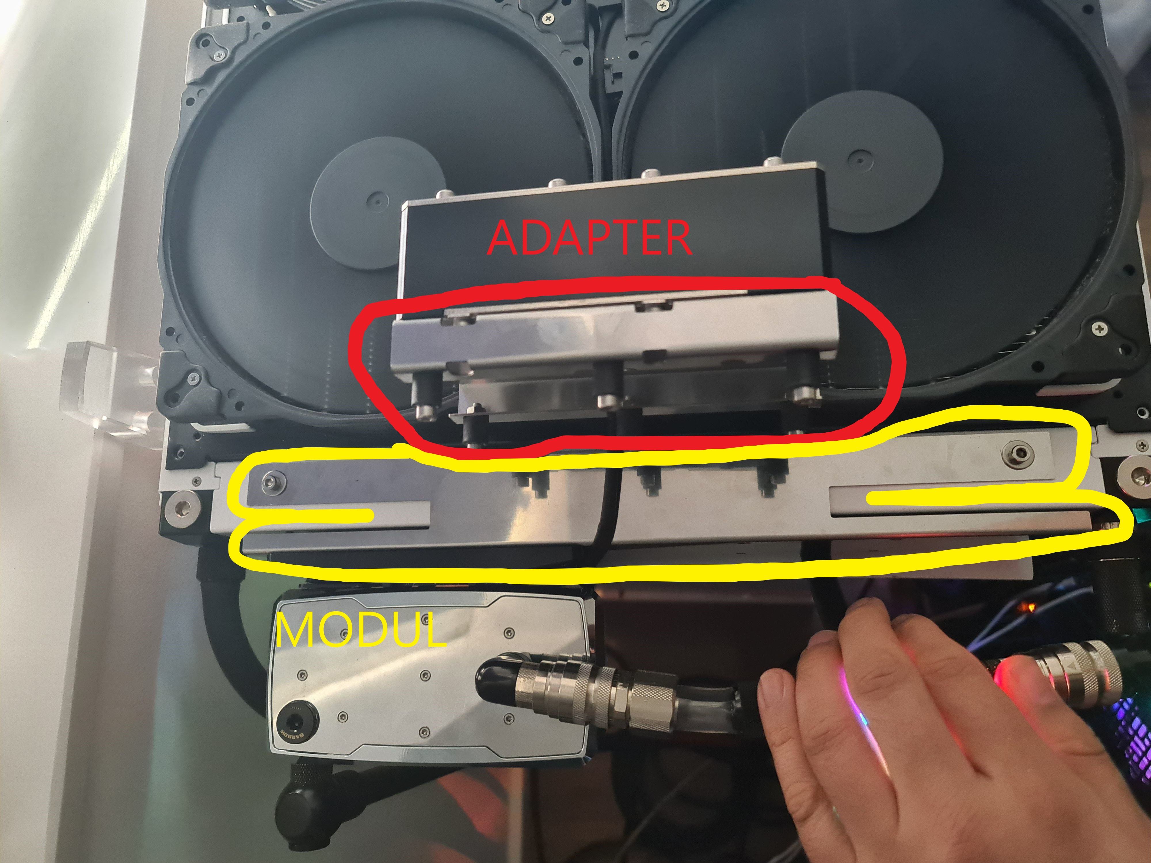

Da es bei WC oftmals sehr schwammig und unübersichtlich dargestellt wird musste ich @Techlogi auch andauernd nerven und 20x nachfragen^^
Das Modul ist das lange Blech, welches am MoRa direkt hängt, das Adapterblech ist direkt am Dualtop verschraubt. und wird dann über die Entkoppler mit dem Modul verschraubt.

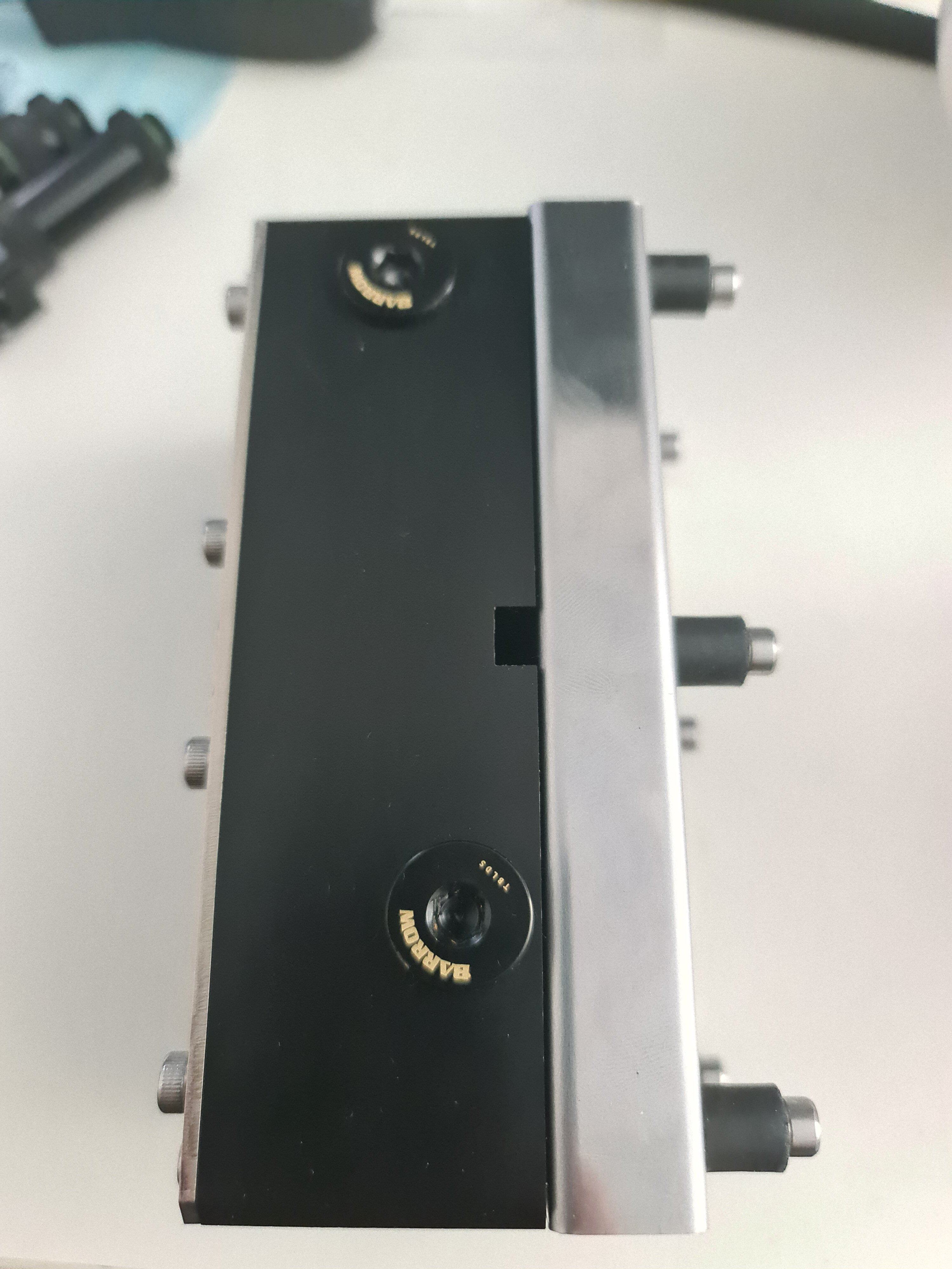

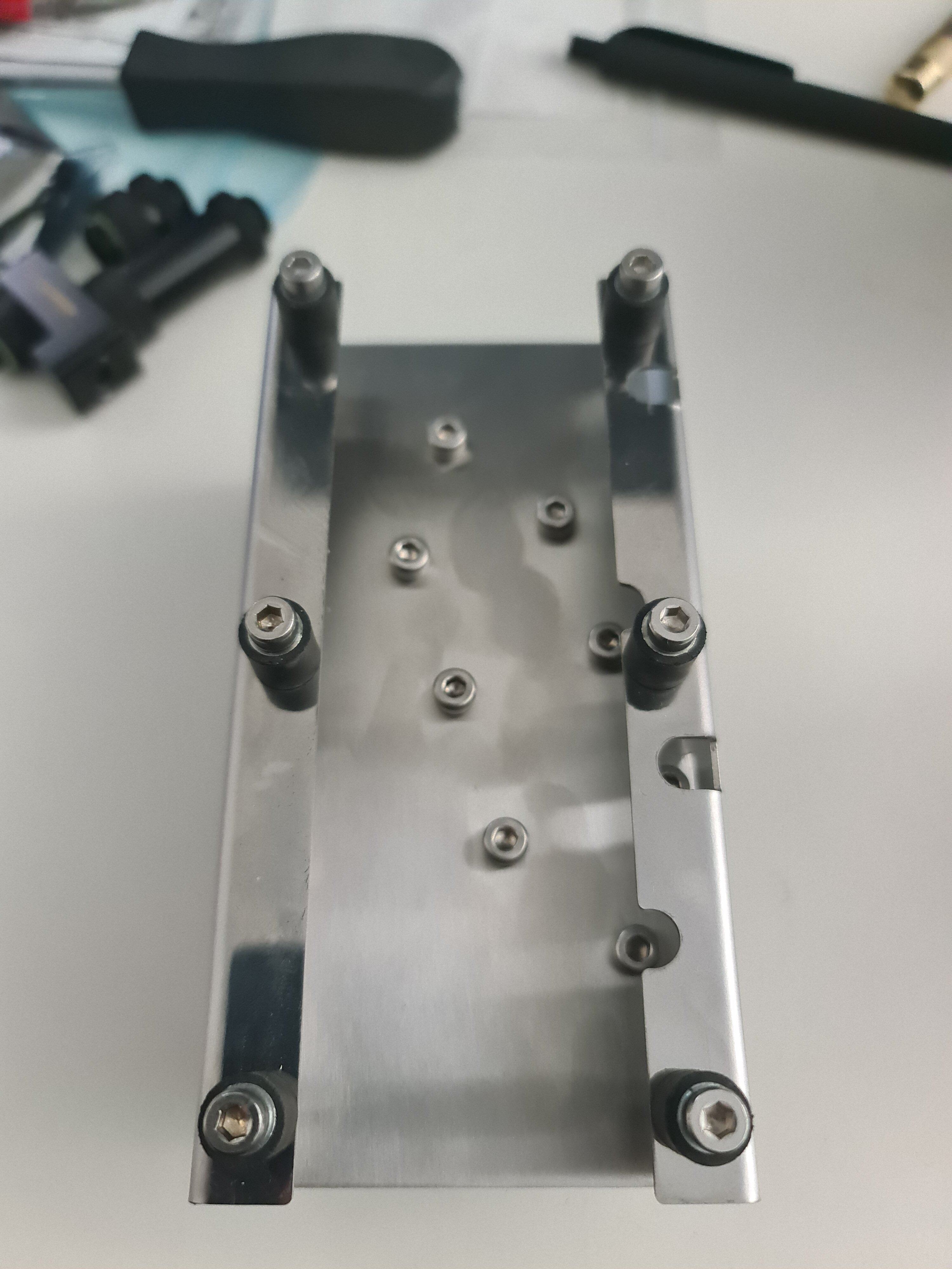

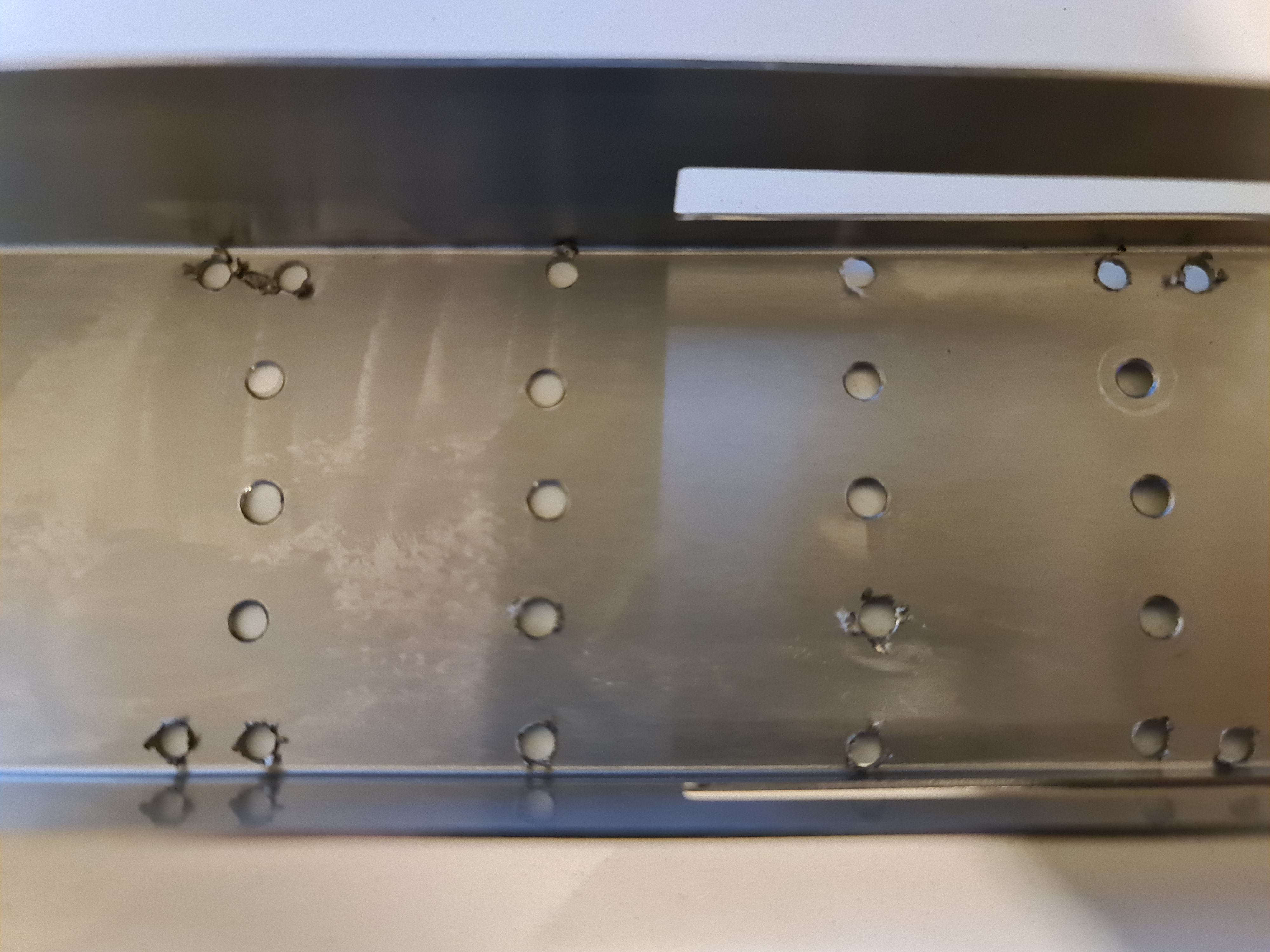

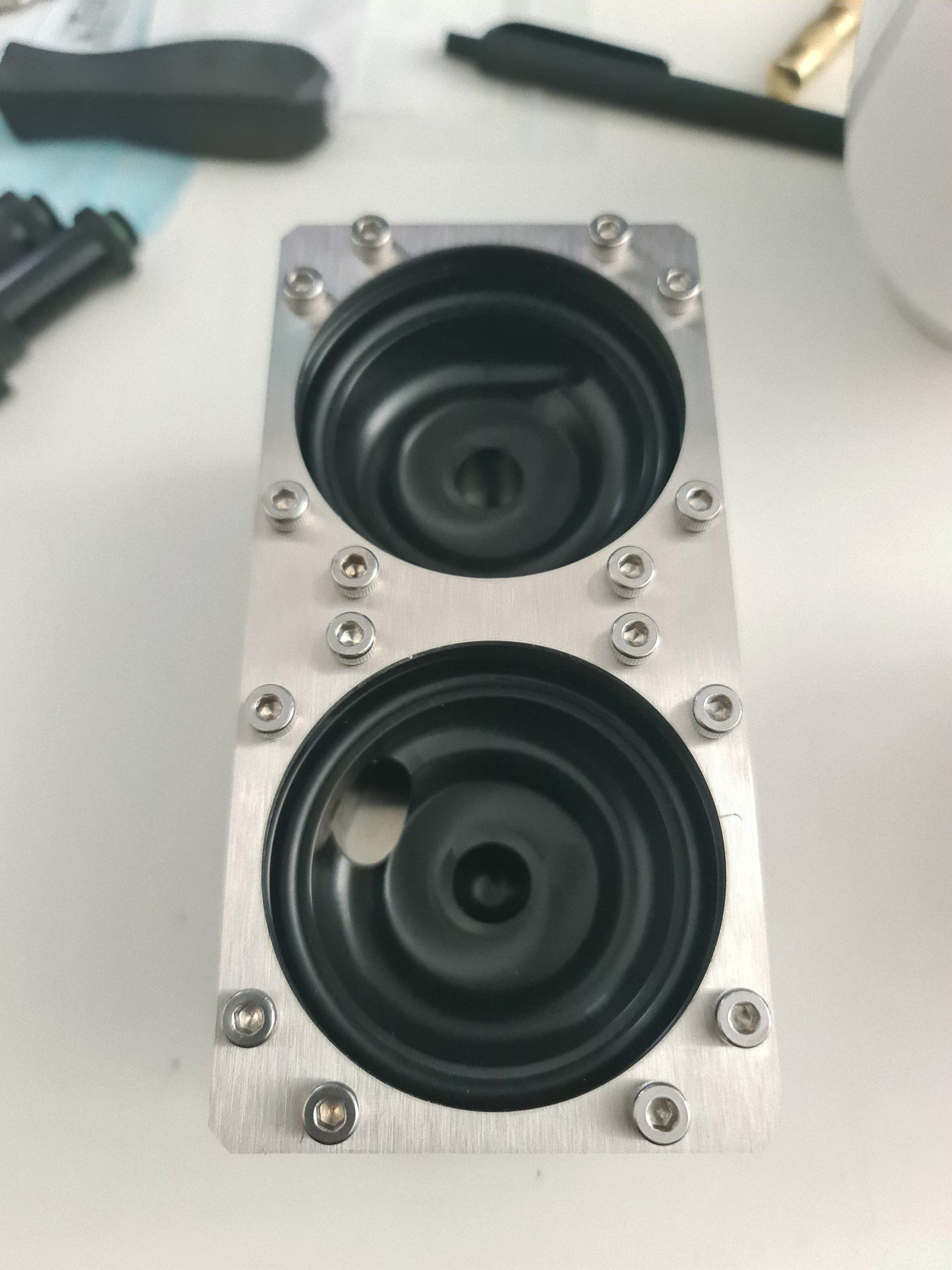

also mit Dualtop. So wie die schreiben könnte das auch ohne sein. Ok, danke! Acetal ist nicht so mein Material. Wenn da das Gewinde ne Macke bekommt, kannste das 100€ Teil entsorgen, Reperatur und abdichten ist so eine Sache, mal geht es mal nicht. Besser ist Metall.
Also derjenige der Acetalgewinde kaputt bekommt, der gehört gewaltig verprügelt.
Habe gerade Barrow Extender zum ausziehen bekommen, gefallen mir echt gut, auf jeden Fall die Tage mal an den MoRa setzen, zusammen mit schwarzen QD3 oder Kugelhahn sicherlich optisch ansprechender.
Ich als Grobian :fresse: habe keine Bedenken, dass ich ein Acetalgewinde beschädigen könnte. Ich ziehe die Anschlüsse allerdings auch ohne Werkzeug an.

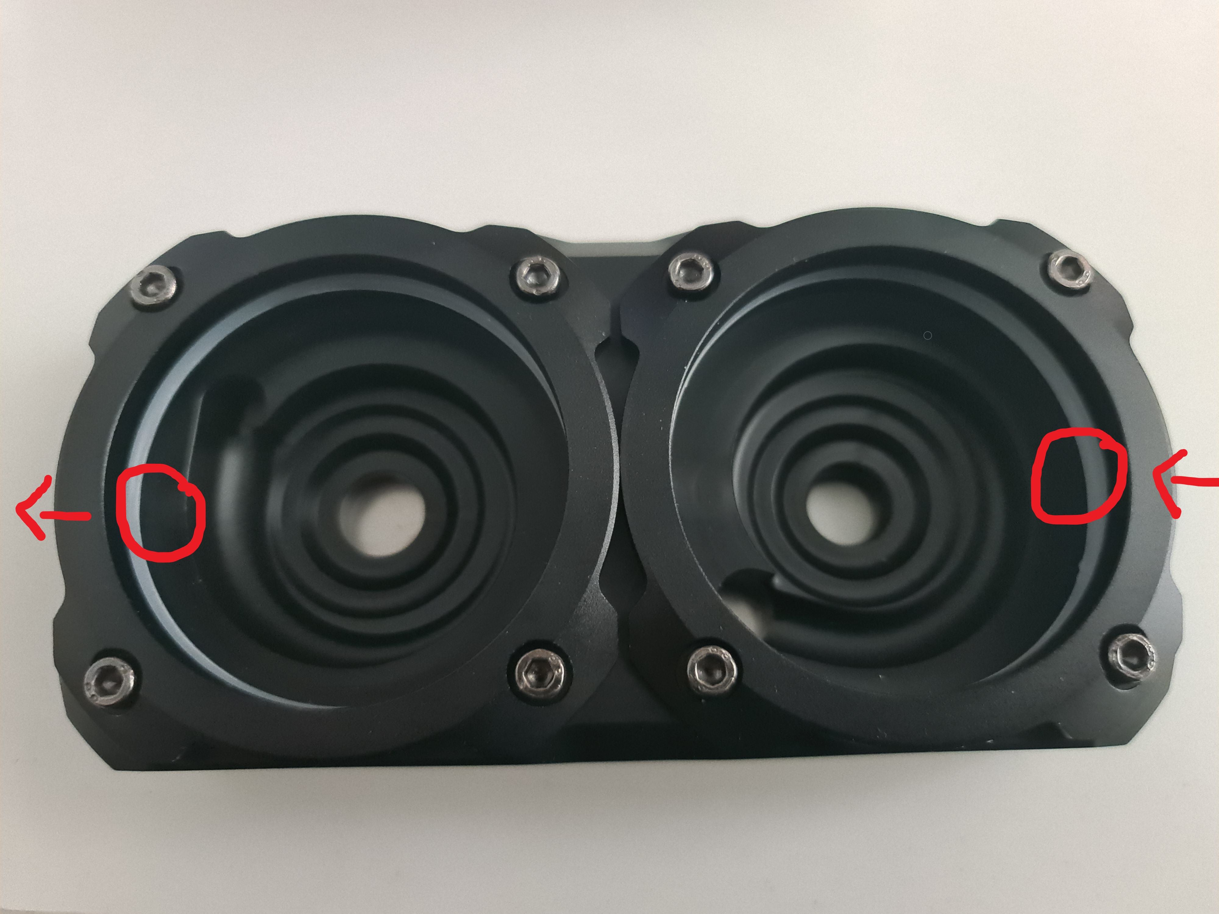

Finde das Acetaltop echt nicht schlecht und bin froh das im Fundus zu haben, aufgrund der Entkopplungsmöglichkeiten und der Form, bietet sich das für viele Projekte an.

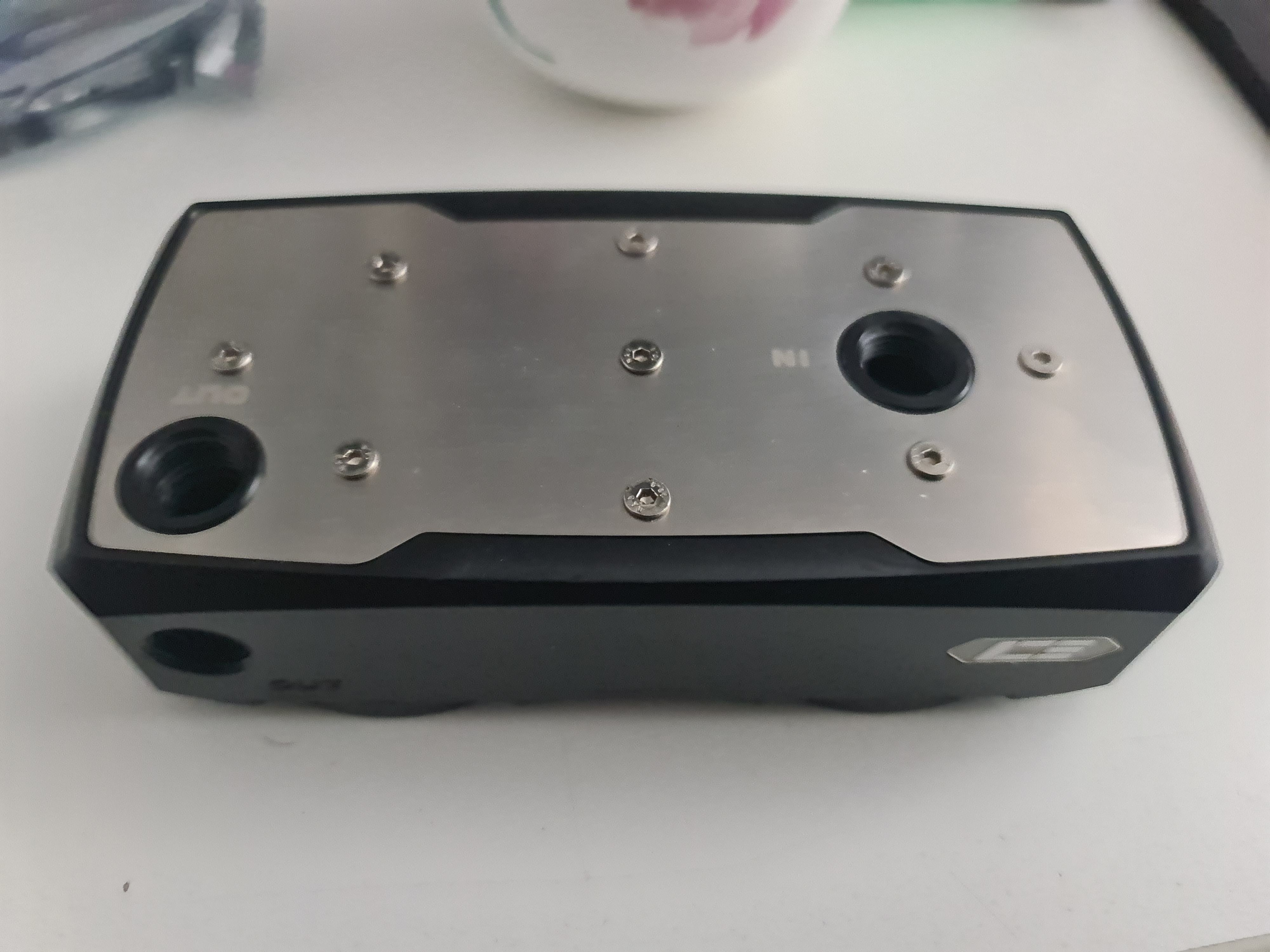

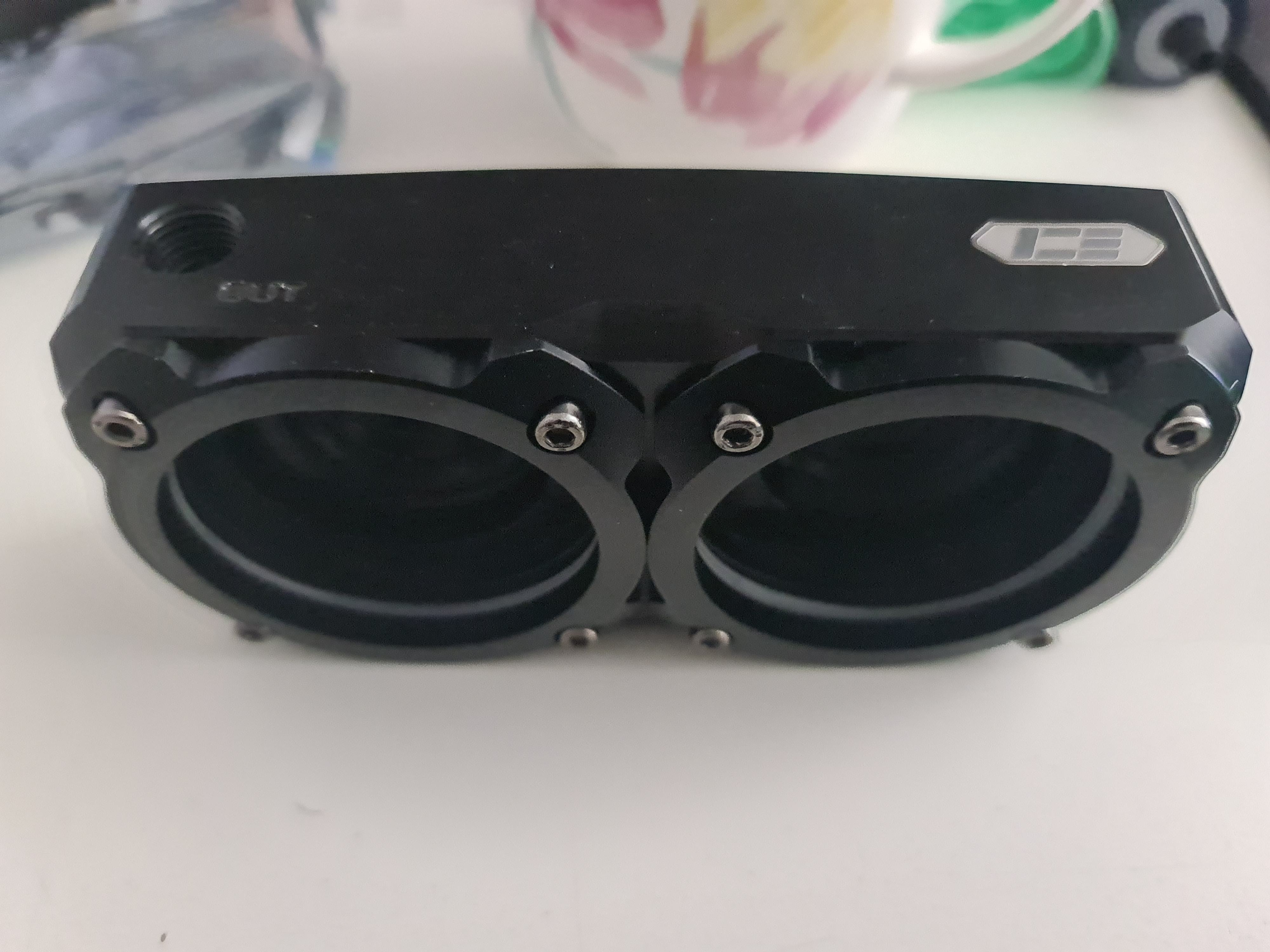

EDIT: am liebsten hätte ich bei dem Messingtop IN und OUT neu gebohrt.
Mal mit dem baugleichen Acetaltop angezeigt.

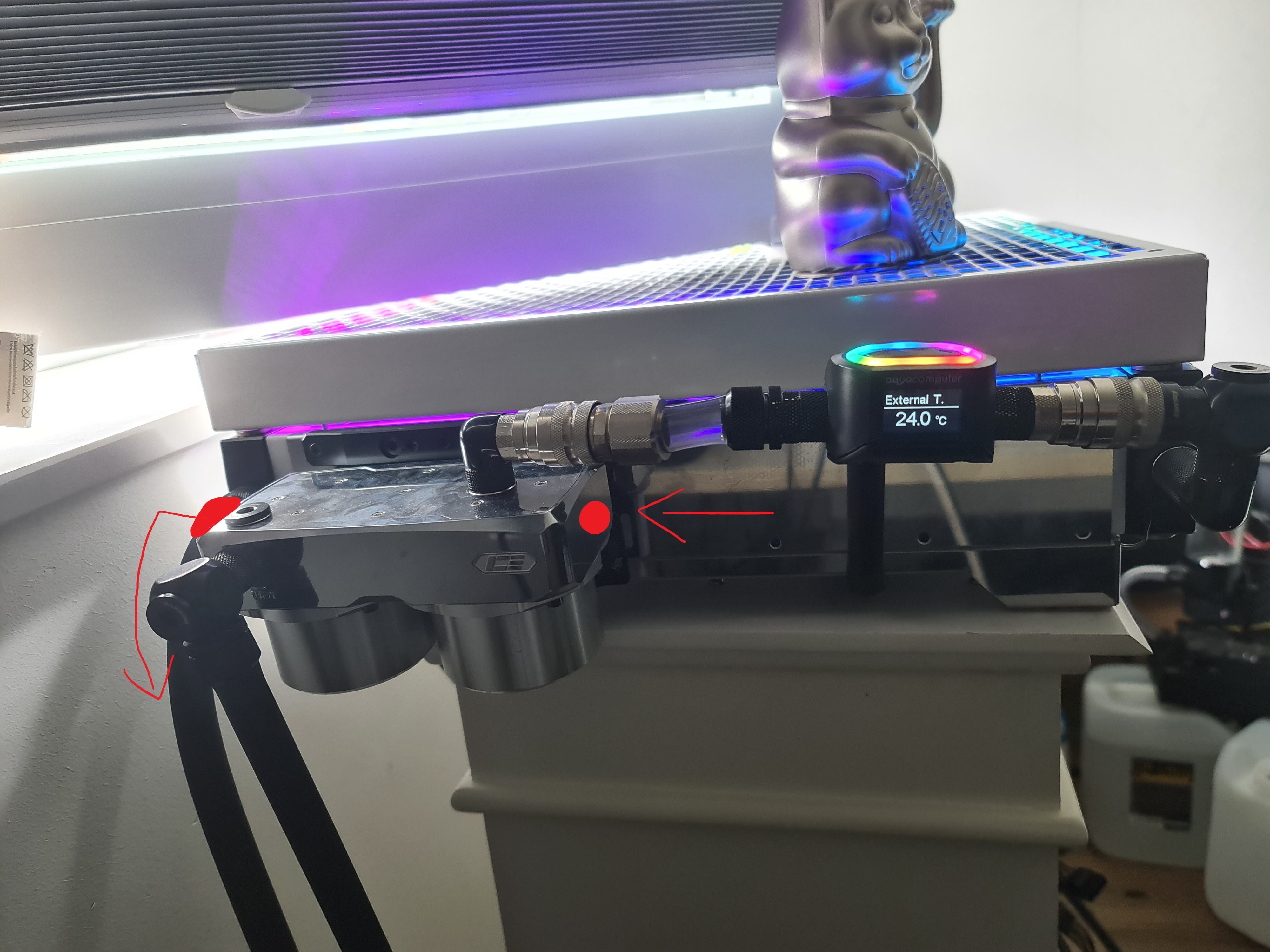

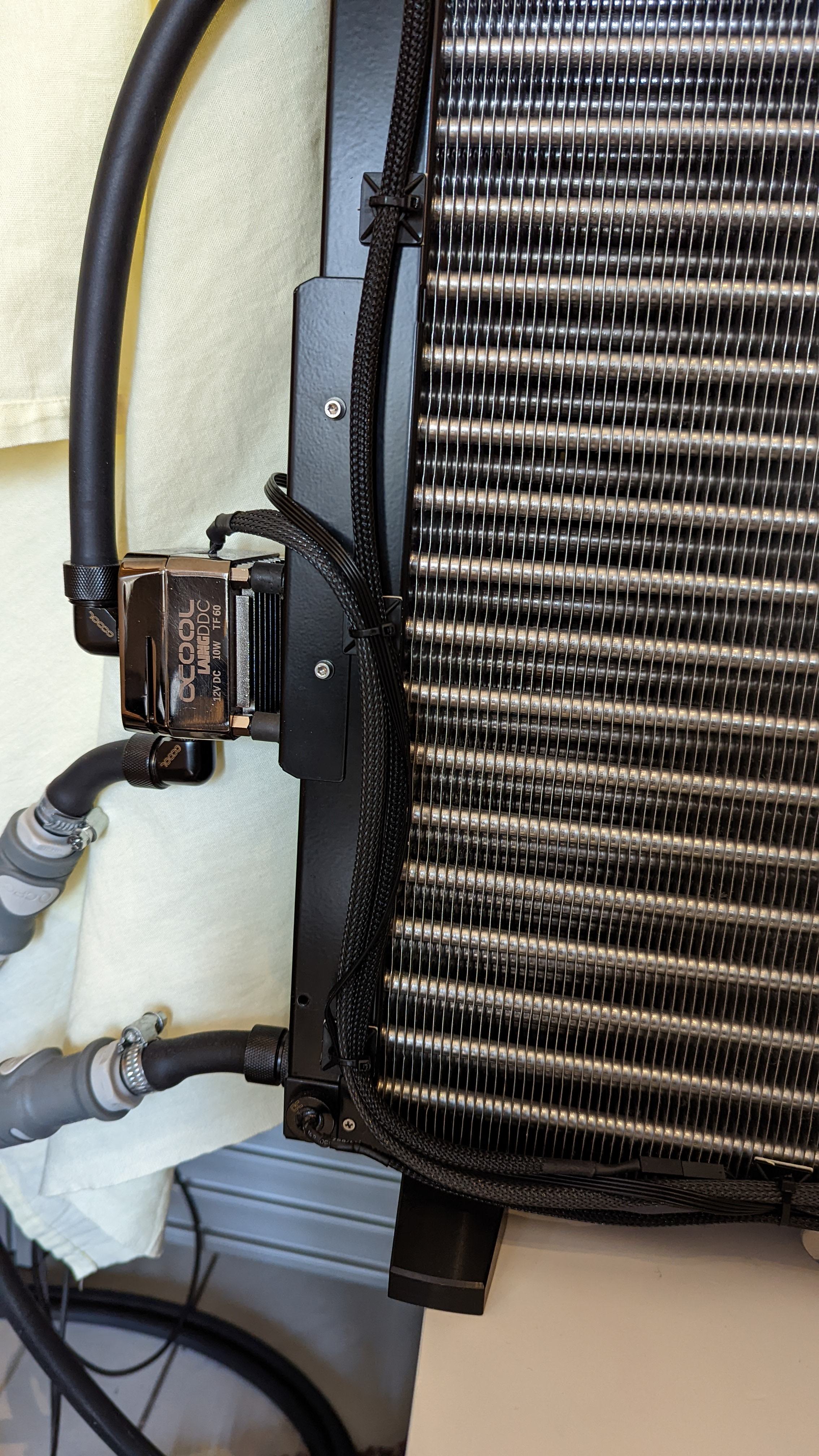

Ich habe das DDC Top von AC. Das habe ich dann mit 4 Dämpfern verschraubt, die oberen haben sich jetzt gelöst. Die unteren sehen aber auch nicht mehr gut aus.
Keine Ahnung was das Top wiegt, habe zumindest bei AC nichts darüber gefunden.
Welches Modul? Ich habe die Pumpe auf die AGB Platte montiert. Da würde ich aber lieber ein 3D-Druck Gehäuse montieren. Das hat mir mein Cousin damals gezeichnet und liegt bei mir schon fertig rum. Hatte damals wegen der DualTop Halterung bei Watercool angefragt, da hieß es aber noch, dass die nicht einzeln verkauft wird. Bin auf die neue Anfrage gespannt.
Naja da ist halt die Frage ob du das grosse Modul meinst oder den Adapter wo das Top verschraubt wird.
Das hier wo das Dualtop von Techlogi direkt angeschraubt ist, ist das Modul, welches an den Schraubpunkten für die Wandhalterung fixiert wird.
Ich finde das immer verwirrend, da immer keiner genau weiss was welches Teil ist. :fresse2:
Bei dem Modul passen 1x Adapter mit Dualtop darauf + Adapter mit AGB.. so wie man das zumeist kennt.
Also die Singletops bei ALC wiegen alle bis maximal 350 Gramm, d.h. mit Pumpe und Rahmen etwa maximal 450 Gramm.
Sind das Dämpfer Typ B mit innen und Außengewinde?
Falls ja, dann würde ich auf härtere zugreifen.
Die meisten verkauften haben nur 43 Shore A und biegen derart verbaut etwas durch.
Da die DDC aber kleine Ratterkisten sind, müsstest du mal 58 Shore A ausprobieren, die sind noch biegsam, aber bei weitem fester.
Die von Watercool und ALC scheinen auch 43 Shore A zu haben.
