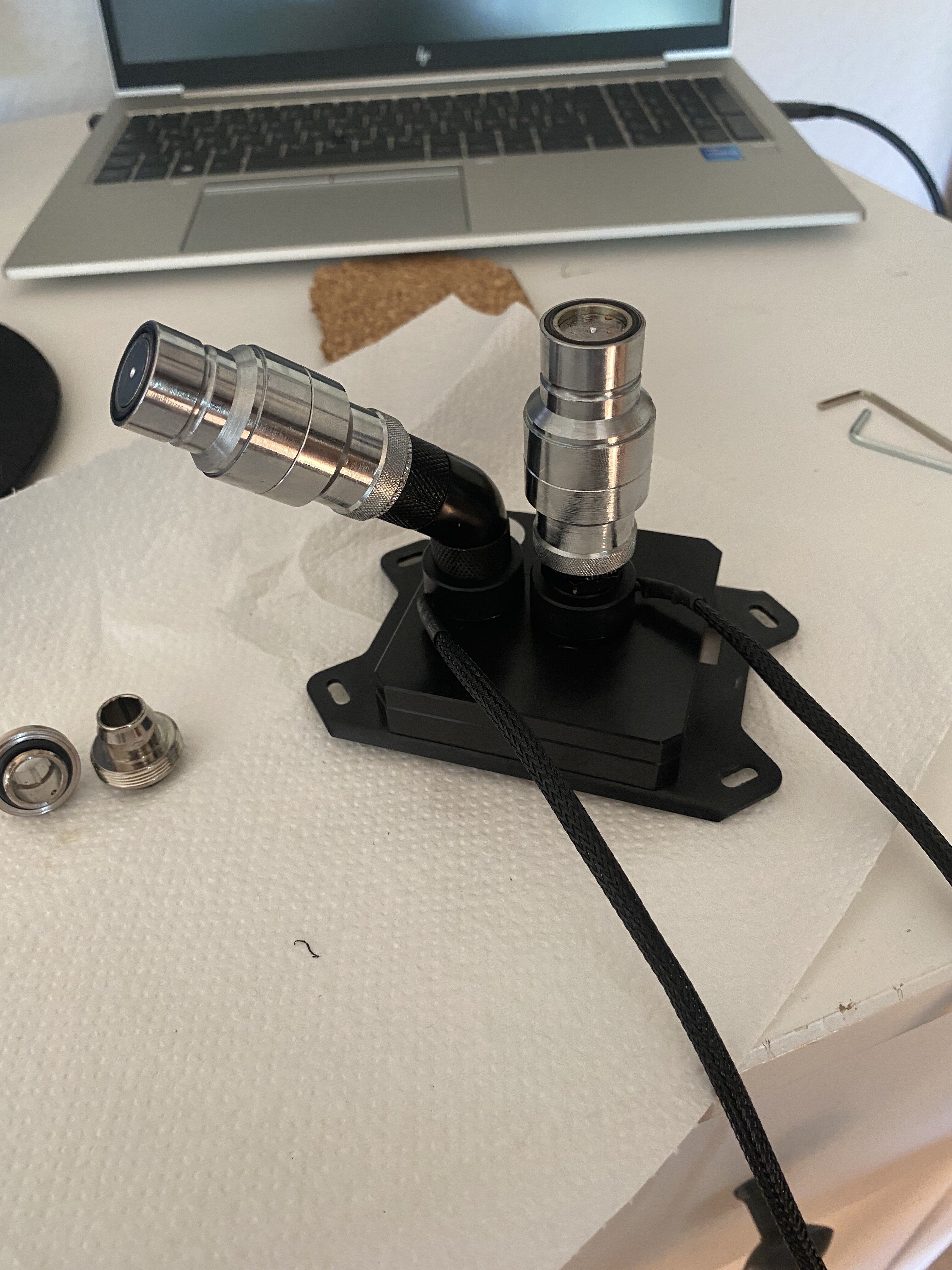

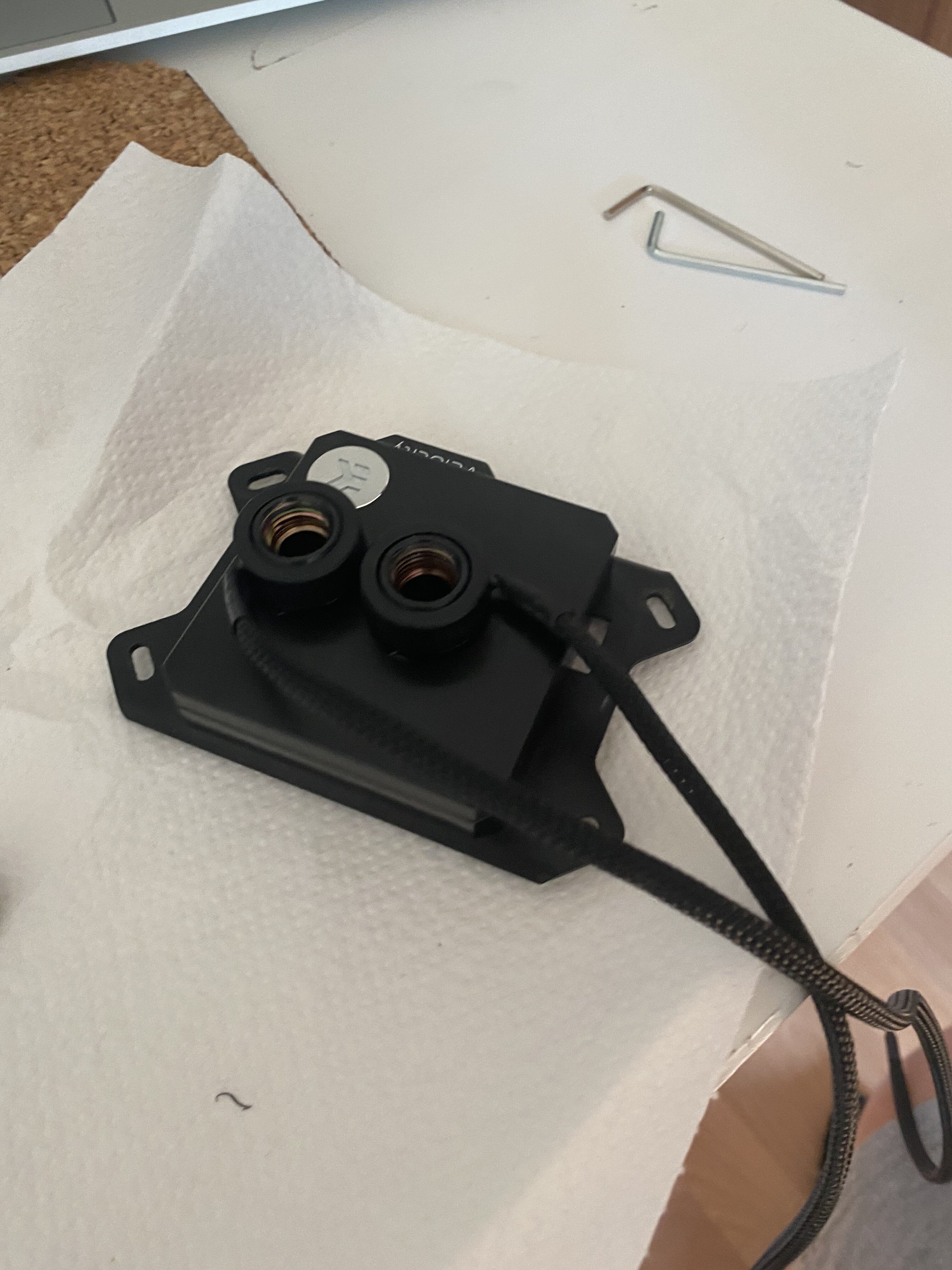

So.
Velocity um 90 Grad gedreht.
Erstmal Dichtigkeit checken.

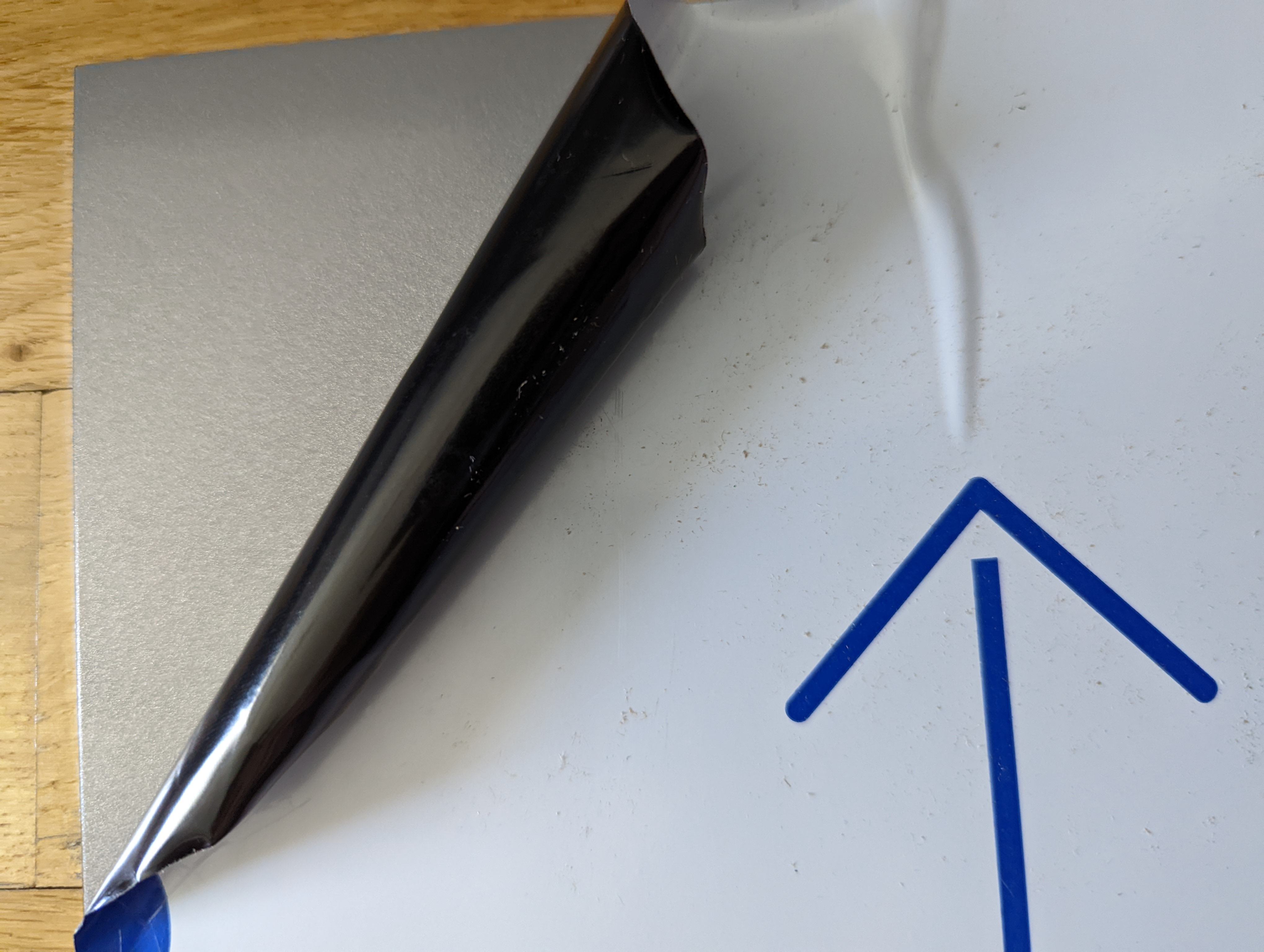

Gerade ist meine Alu Platte gekommen, passt perfekt auch von der Farbe her zur Midle Plate 🙂👍. Mal schauen ob ich am Wochenende schon dazu komme die 2 AGBs zu befestigen inklusive Bohrungen und Schlitze für Kabel😅

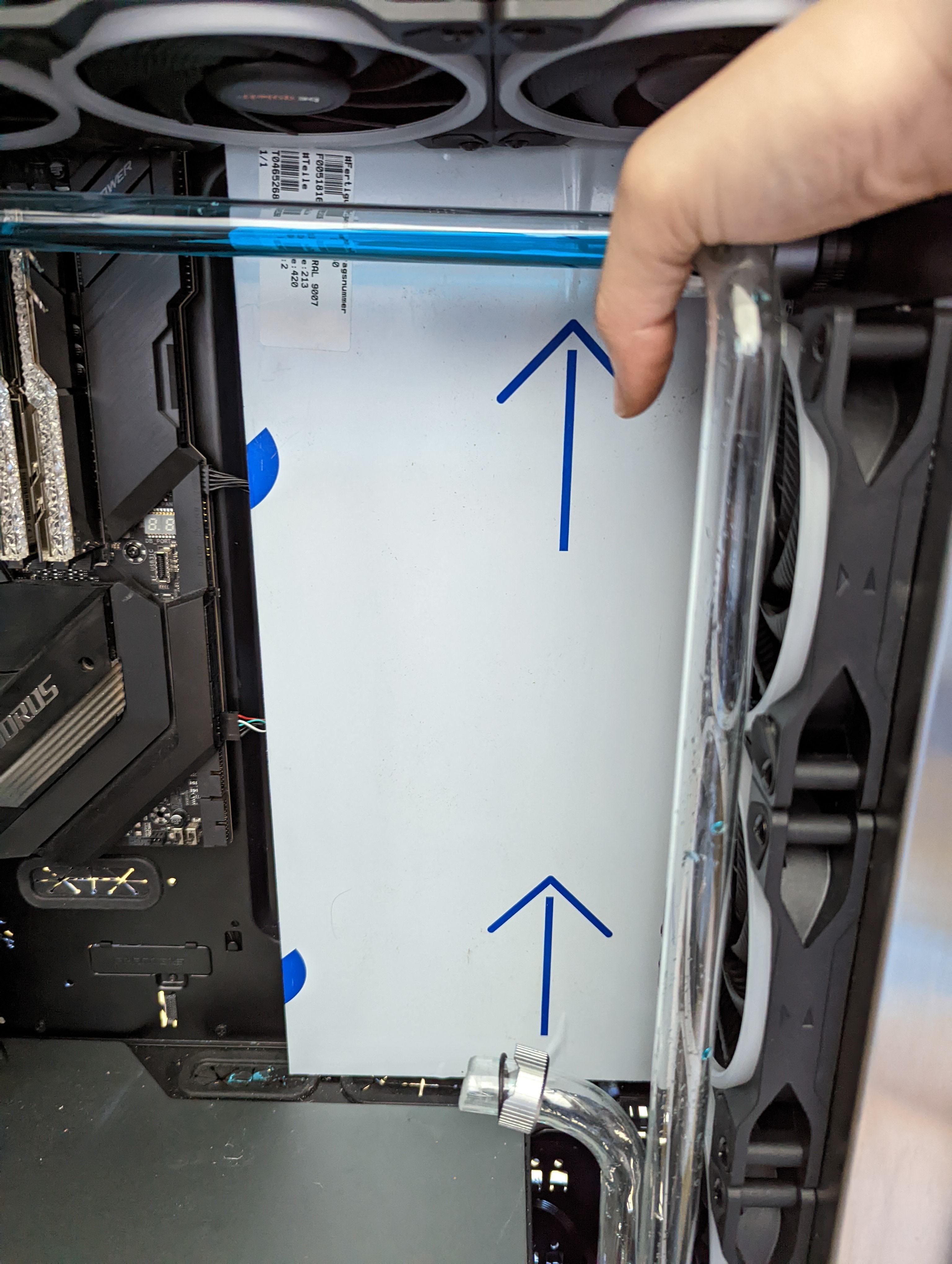

Weiter gings bei meinem neuen Build :banana:

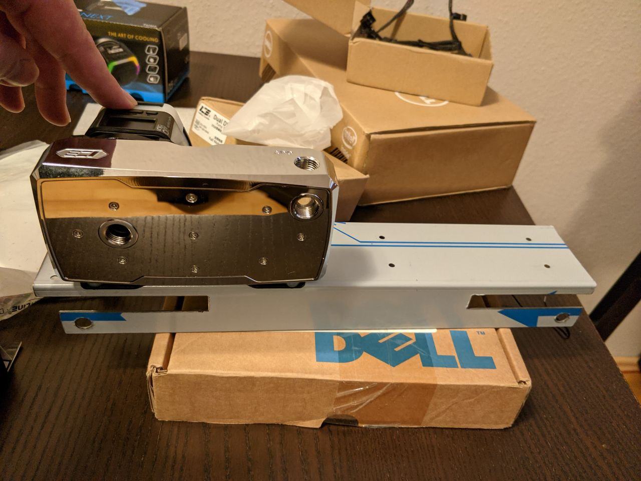

@Maexi Nein noch nicht, mir fehlen auch noch paar Kleinteile.
Das Bild zeigt quasi den aktuellen Stand bzw viel eher Idee, wie ich es montieren möchte.
Frage an alle:
1. In der Tiefe mittig oder
2. nach vorne versetzt, sodass ich den Mora weiterhin hinlegen kann oder
3. bündig mit dem AGB (kommt rechts daneben)?
Durch die Aussparungen links und rechts würde ich den Block mittig setzen.
Aber danke dass du uns mit deinem Iceman Dual Top zum sabbern bringst. Keine Sorge der Neid klopft auch schon an👌
@wontiii Nehme ich als Variante 3 mit auf. :)

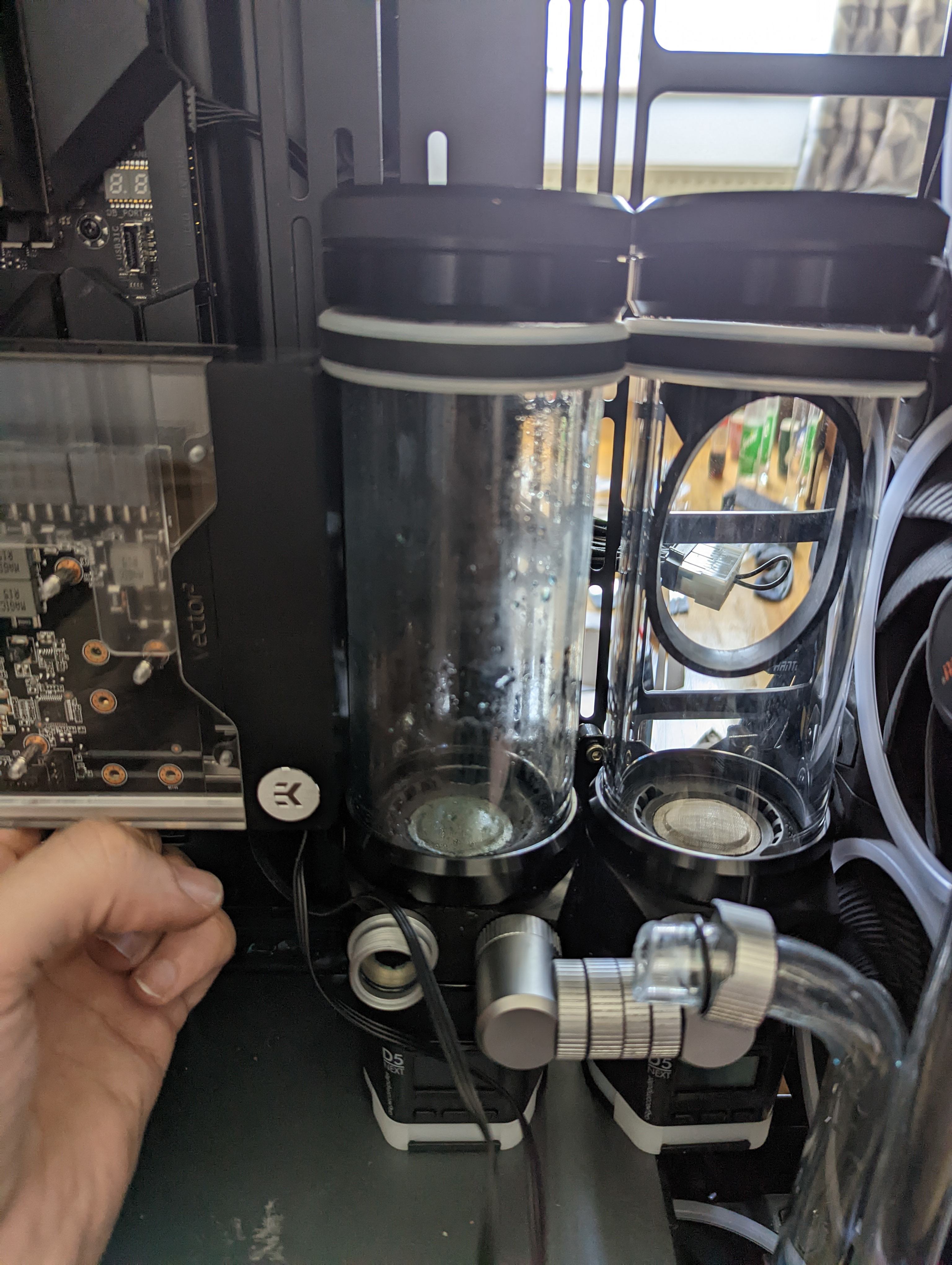

Das wird ne ganz knappe Geschichte, die kommen noch ein Stück höher, aber der LED Ring streift jetzt schon an der Karte, Notfalls fliegen sie raus🤣.

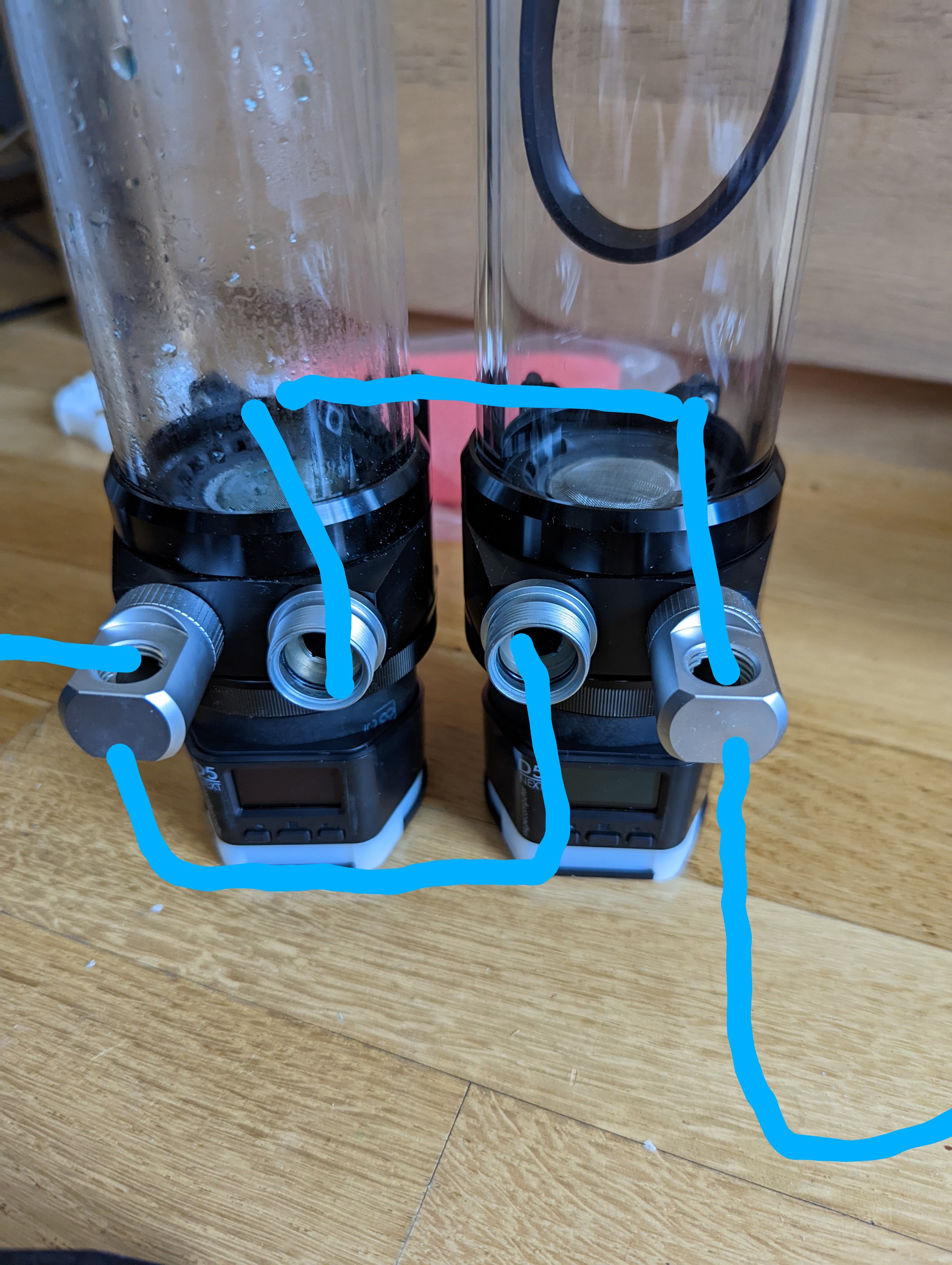

warum sind die AGB's in Reihe geschaltet, oder ist das nur so temporär, dürfte der zweite AGB nicht permanent den Druck ausgleichen, bzw läuft man immer Gefahr den einen AGB vollaufen zu lassen oder irre ich mich?
Das ist nur Temporär ich wollt nur Mal schauen ob ich die überhaupt so rein bekomme. Bin mir noch nicht sicher wie ich am besten die Verbindung mache.
Ich hatte das Problem, dass ich zwei AGB's mit zwei unterschiedlichen Pumpen habe (SPC PWM Distroplate + D5 Next Mora). Einzig das Glück dass beide weit genug auseinander lagen.
Ich könnte die in Reihe schalten, müsste den rechten aber tiefer setzen als den linken und ihn auch gleichzeitig ziemlich voll machen, so das der Linke nicht noch mit Luft vom Rechten kämpfen muss🙂. Korrigiert mich bitte wenn ich falsch liege...

nutzt er da nur eine pumpe oder sehe ich das falsch?
Also was funktioniert wären beide agbs hinter den pumpen :d
Das Hauptproblem ist einfach dass beide pumpen nicht saugen. Bei einem Dual-Top kein Problem, hast du aber den AGB dazwischen wirst du im zweiten AGB den Druck der ersten Pumpe haben. Das macht das Entlüften zur Qual, wenn du keine Widerstände in Form von Radi oder Kühler dazwischen hast.
Kreiselpumpen in Reihe dienen nur der Redundanz.
Parallel erhälst du mehr Druck. AGB dazwischen erzeugt Druckausgleich, das hat hier jemand im Forum bereits mal erwähnt und mir die Erleuchtung gebracht😂👍

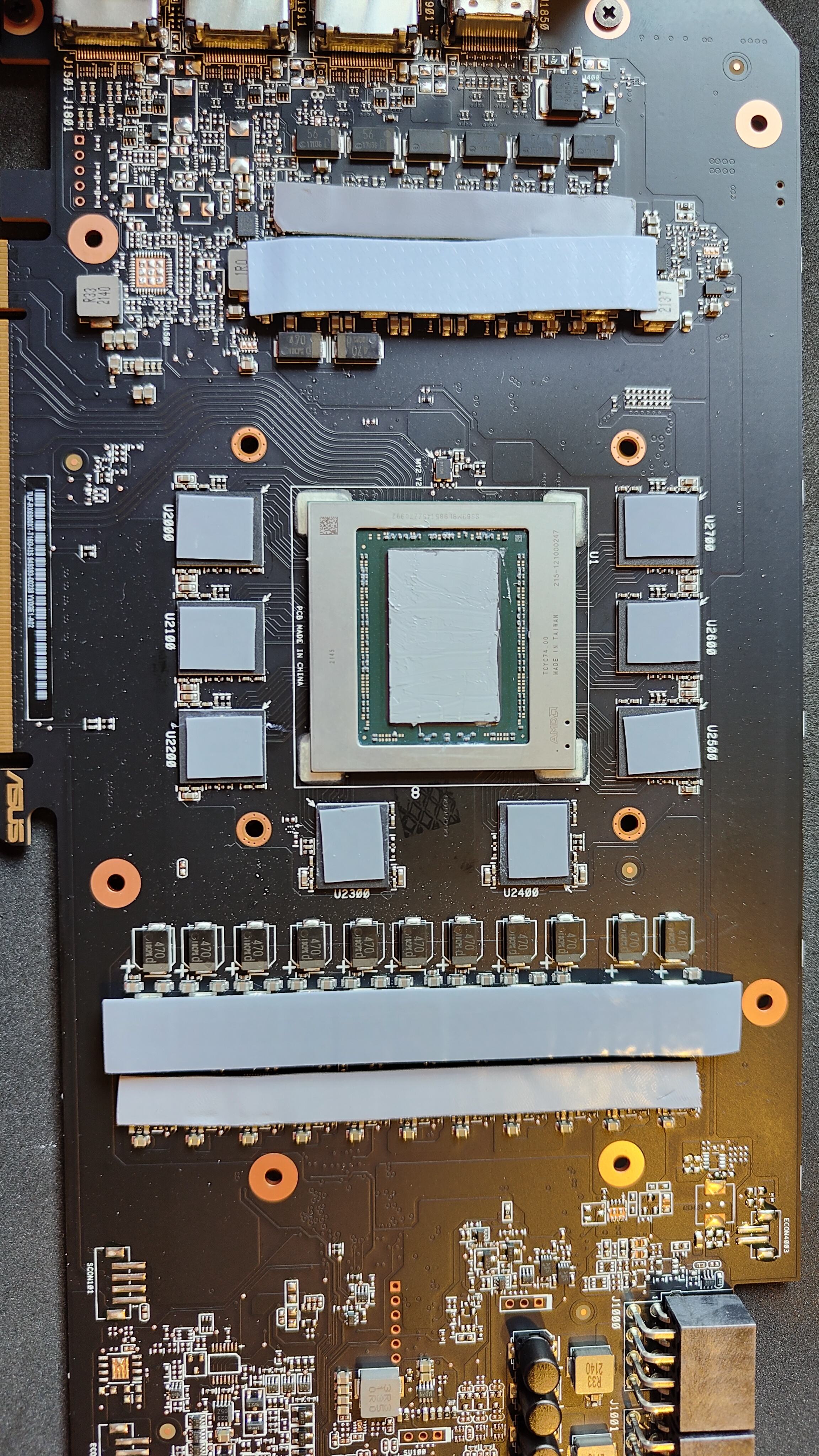

Ist das normal dass die vram pads so klein sind?
So jedenfalls nicht. Das gibt Probleme.
der Thomas hat das auch bei sich umgesetzt.
Der Kollege hat seine Agbs aber auf einem Drucklevel. Er hat auch nur eine Pumpe.
@Ascardia verwendet zwei Pumpen und dazu noch Agbs mit integriertem Druckausgleich. Der Kreislauf ist quasi Agb>Pumpe>Agb>Pumpe>... Das Problem ist, beide Agbs sind durch den Druckausgleich auf einem Drucklevel. Da sitzt aber ne Pumpe dazwischen und drückt mit nem Drittel Bar Wasser in den zweiten Agb, während sich der Druck der zweiten Pumpe durch den Kreislauf abbaut. Das wird nicht gut gehen. Der zweite Agb läuft randvoll.
Einfache Regel: Agbs immer nur ohne Druckänderungen dazwischen, bei Pumpen ist's egal, wo die sind.
Natürlich darfst du es aber auch gerne ausprobieren und meine noch ungetestete Herleitung prüfen.
Hm ok, das würde funktionieren ? Wasser kommt von unten rechts in den ersten AGB und läuft Parallel in zweiten AGB.
Wasser kommt aus ersten AGB und Parallel aus dem zweiten AGB und fließt Richtung Durchflusssensor.

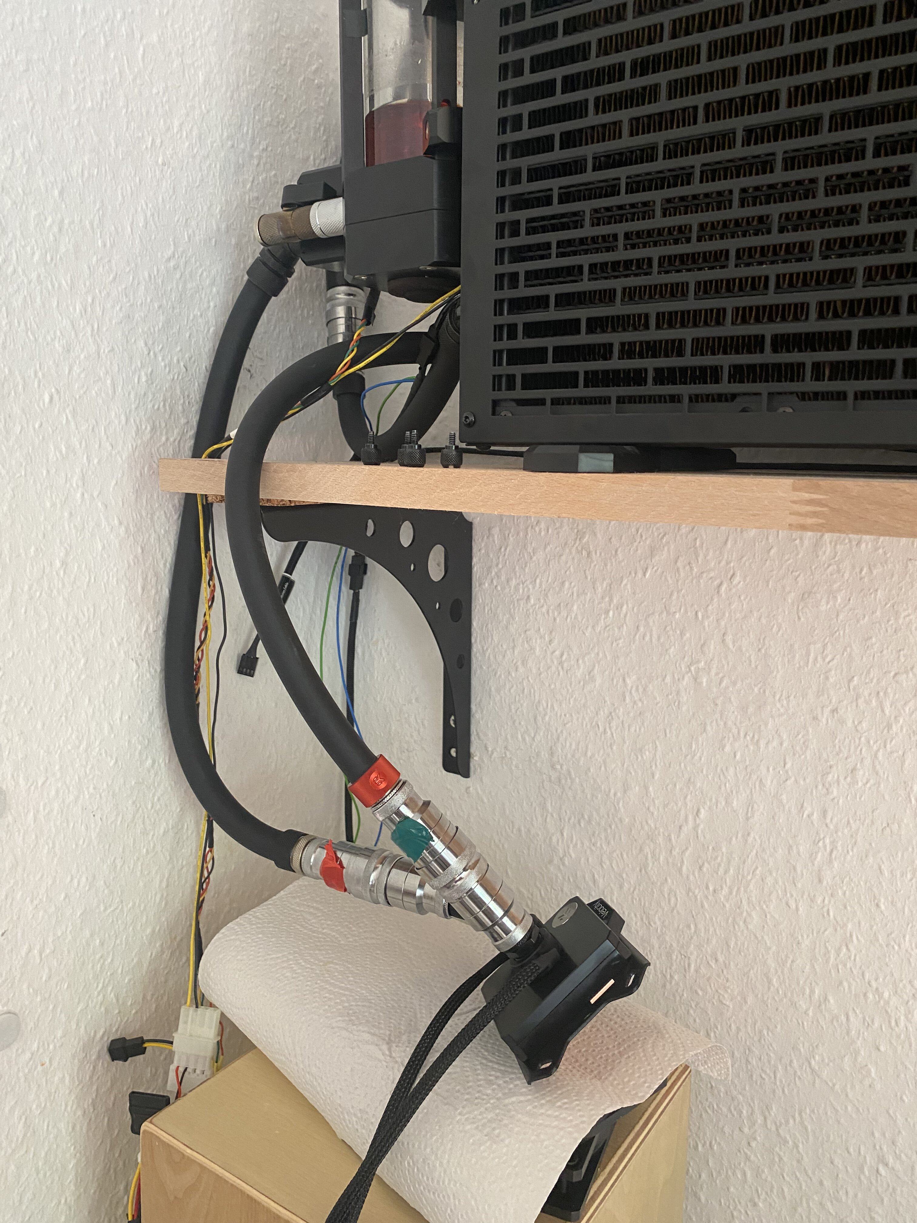

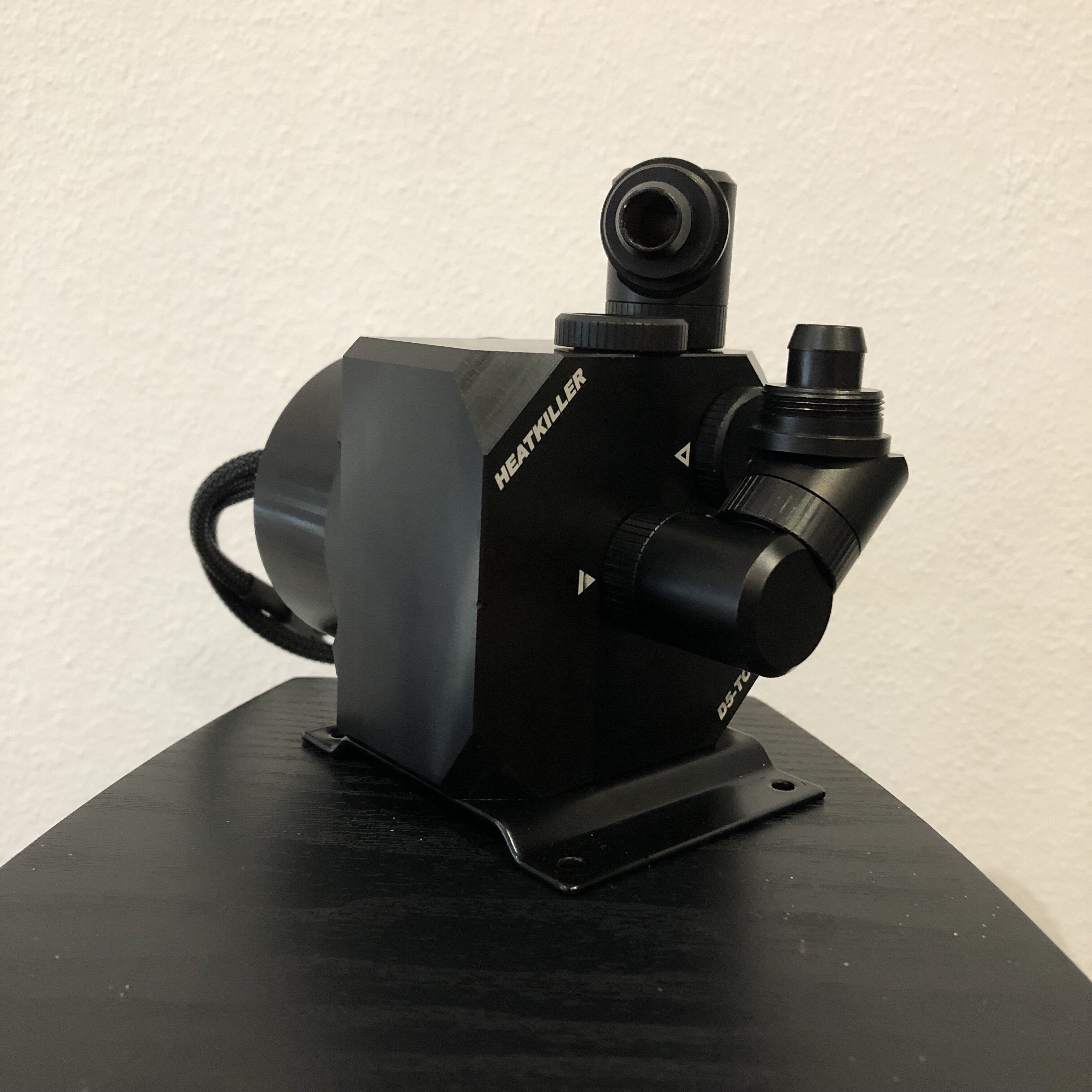

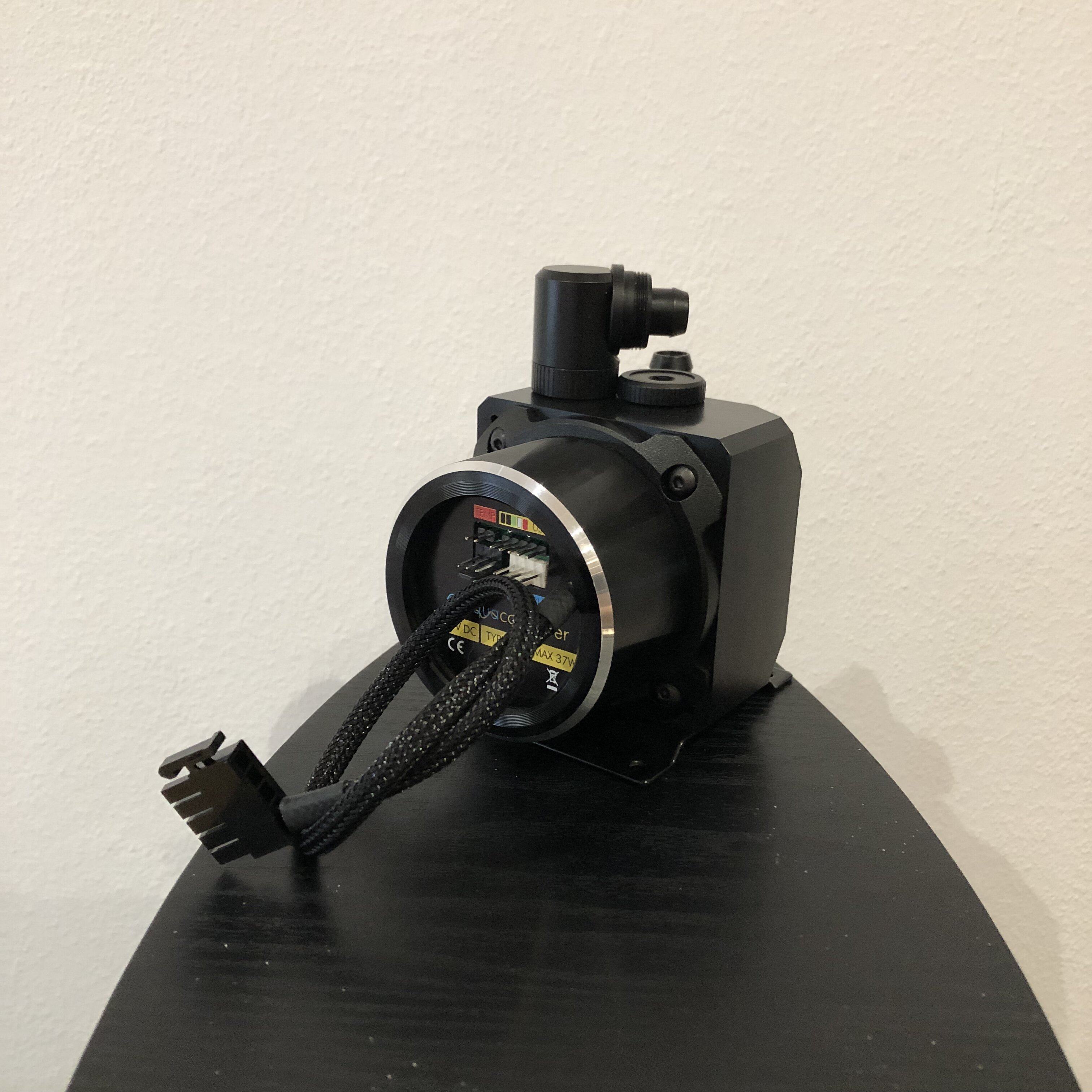

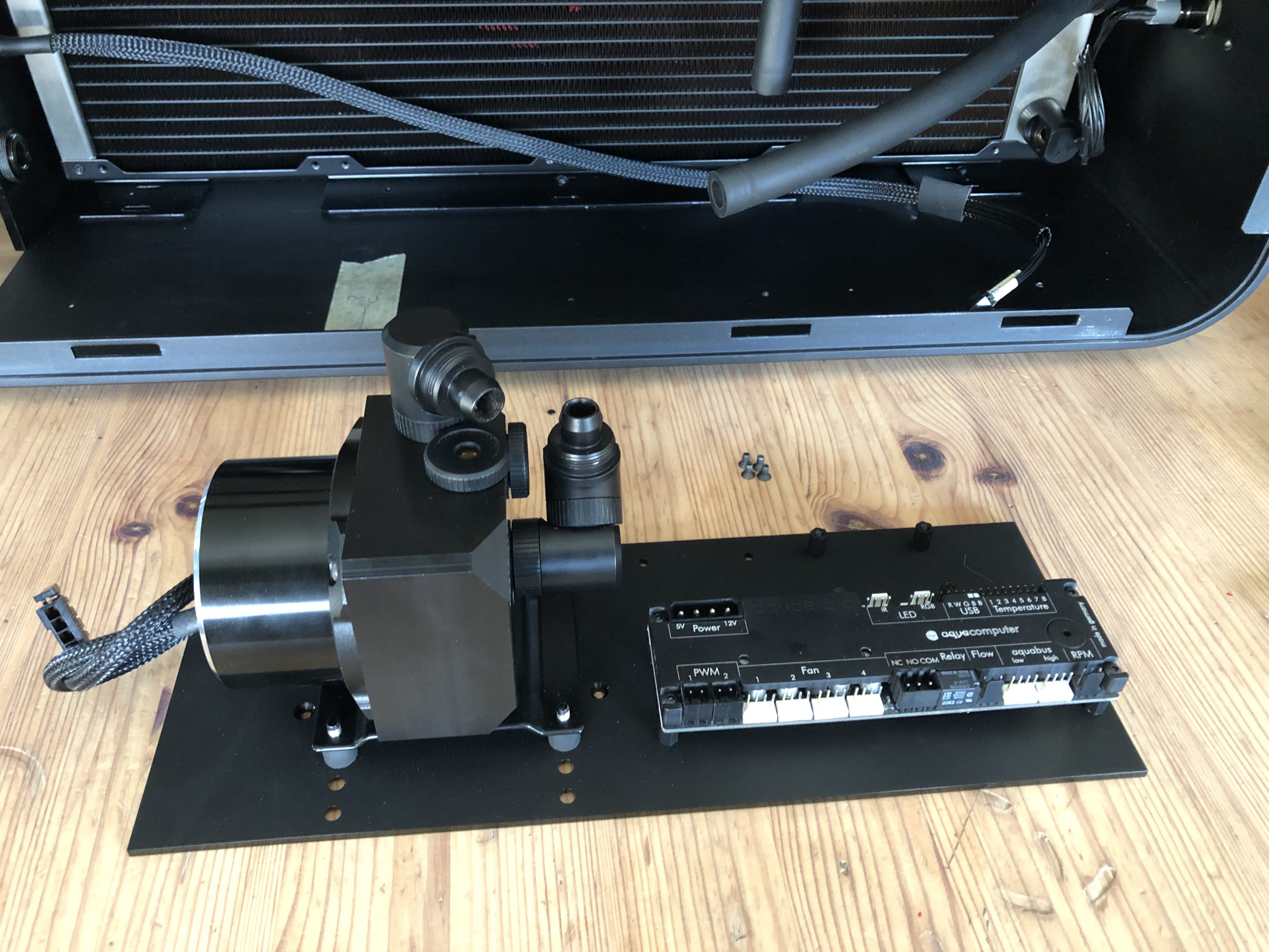

Heute mal die Pumpe vorbereitet: Sleeve und Stecker für direkt ans Netzteil. Dann mal auf die Halterung gepackt. Gefällt. Anfang nächste Woche bekomme ich noch eine 3D-gedruckte Halterung für den DFM am Radi
TJ07? :)

leider völlig falsch
pumpe in reihe erhöht die förderhöhe d.h. mmWs
pumpe parallel die fördermenge l/h
und den quatsch mit rednudanz kannst vergessen
Muß mal suchen nacher hier war vor Jahren ein sehr erfahrener Wasser kühl Profi der das mit den zwei AGB bis zum erbrechen ( mit Dialog zu Watercool) durch deklariert hat.
Soweit ich mich erinnern kann, hats nach 2 Jahren immer noch nicht funktioniert.

Ja er hat sie in Reihe geschaltet, ich werde sie aber Parallel betreiben und wie verhält sich der permanente Unterdruck im Kreislauf durch das Leakshield im System ? Fragen über Fragen, wir testen das Morgen einfach😐. Und wenn mir das Wasser aus jeder ritze im System spritzt, habt ihr wenigstens was zum Lachen👍.

Kommt auf die Perspektive an. Wenn es nur darum geht, dass es im Notfall immerhin noch einen Durchfluss gibt (Wunschwert wird nicht erreicht), dann ist sehr wohl eine Redundanz vorhanden.
