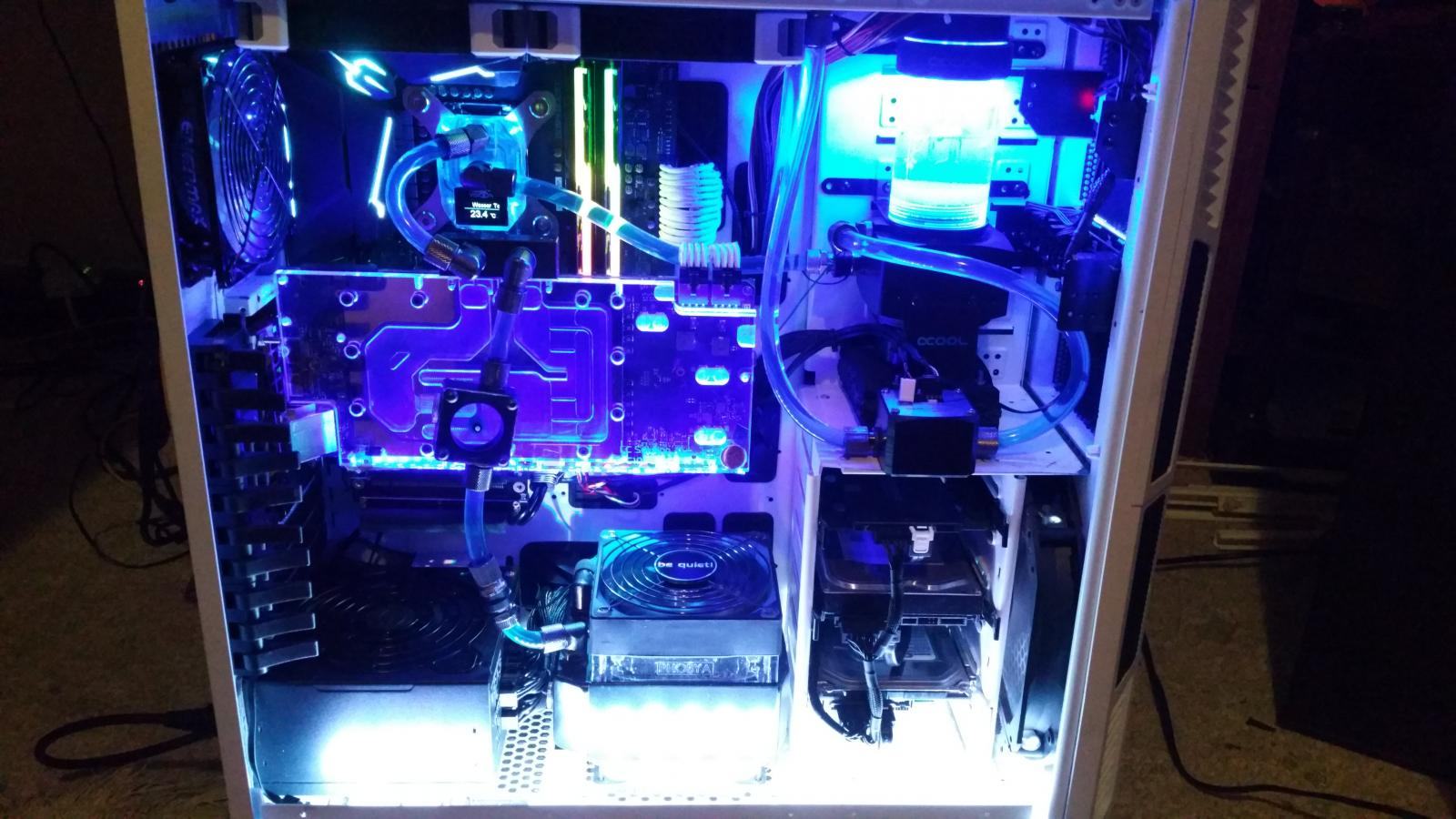

schei** Feiertag hier in Sachsen :d tubes kommen erst morgen. Zeit trotzdem genutzt und alles Final geschraubt was fittinge betrifft. Dazu oben eine lightbar (weiss) gebastel, lackiert und montiert. LCD Display ist auch fertig lackiert und montiert. Frontplatte mit einem AORUS Schriftzug, hand gecutted, beklebt. Dann morgen nur noch biegen, befuellen ... glücklich sein :d

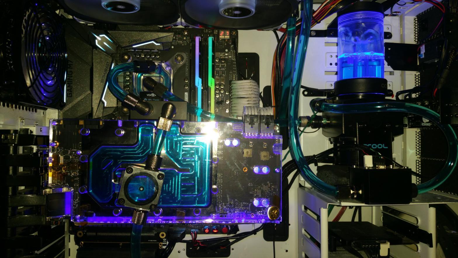

Japp genau da werden dann Temperaturen und Geschwindigkeiten angezeigt :) Ist ein 5" HDMI Display von Amaz*** wo ich aber die Toucheinheit entfernt habe, da hat man dann ein klareres Bild. Funktioniert wunderbar mit dem Sensorpanel von AIDA64 ... hier mal eine Alphaversion ;) fehlen natürlich noch Deisgnelemente und mehr Infos, dafuer muss aber erst der Rechner wieder laufen .
Damits kein OffTopic wird. Hab noch zwei angefange Tubes gefunden und diese einfach mal verarbeitet, so bleiben mir morgen noch 3 tubes zum biegen :)
So alles dicht :) ich bin zufrieden für den zweiten Anlauf, gefällt mir viel viel Besser ... der Lecktest war etwas Nass ... habe doch glatt am splitter unter der GPU ne Blindkappe vergessen. Ein Verschlussstopfen am AGB hat geleckt und mein Absperrhahn war auch mal kurz undicht :d

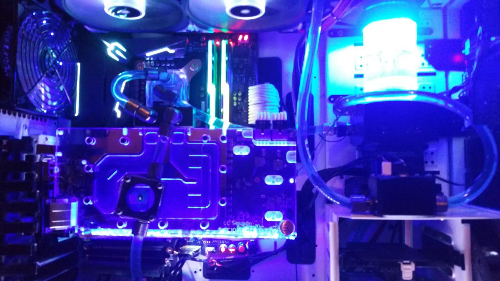

Jetzt warte ich mal auf die Farbe. Habe Liquidcool Orange Opaque bestellt. Mal sehen

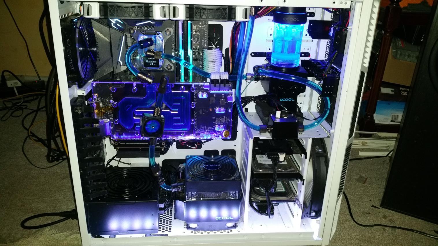

Macht sinn auf alle Fälle ... oh man ey *trottelbinich* wenn das farbige coolant da ist, bau ichs richtig.
Okay ich nutze das gleich mal und teste obs denn einen unterschied macht Temperaturtechnisch :)

Überlege dir nochmal ob du wirklich in diesem Klaren schönen Loop nun diese Orange Dominate Farbe hinein tuen möchtest.
Jetzt mit Klarem Wasser sieht es schon super aus.
WEäre mir zu Dominant und Lichter würden nicht so zur geltung kommen wie jetzt.
Vieleicht irgendwas klares Fabliches.
Und auch mit dem kleinen Display siehts gut aus.

Mir gefällt es so auch besser
Mit dem Ergebnis kannst du echt zufrieden sein, kommt sehr gut. Ok die Kühler noch richtig herum befeuern :)

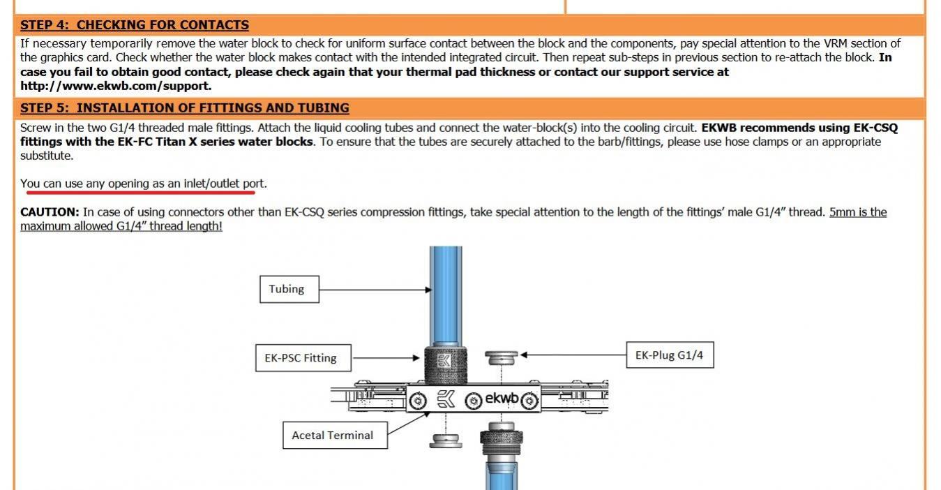

Laut der Beschreibung von meinem EK GPU Kühler gibt es keinen in und out wie bei den CPU Kühlern trotz der Jetplate im Kühler

Bei den EK Kühlern ist ein und Ausgang egal ( zumindest bei meiner 1080 mit EK block)

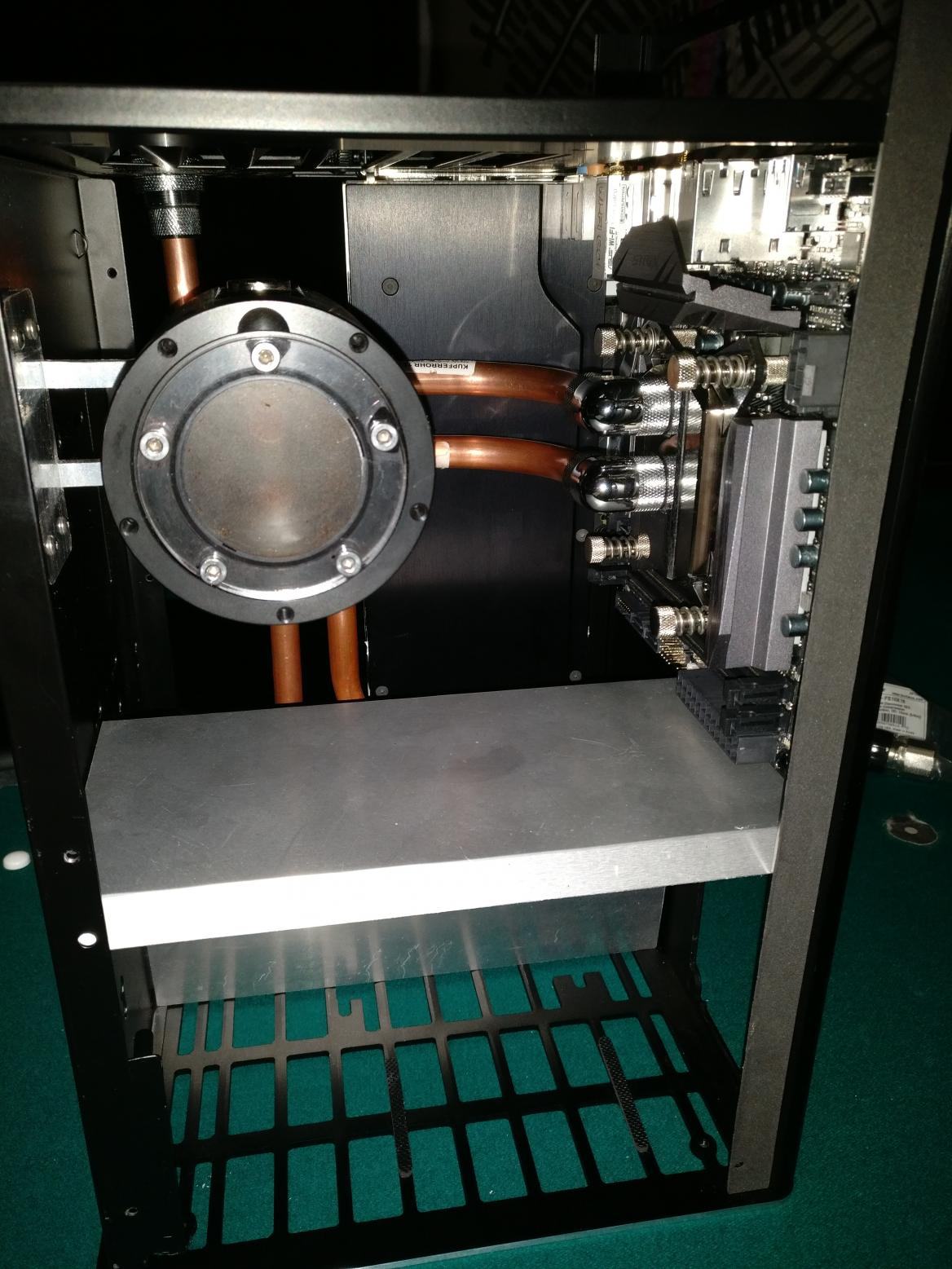

Hier ein bischen gebastelt. Case ist ein Lian Li PC-07SX
Angeschlossen werden ein Mora 3 und ein Black Ice Nemesis Radiator GTS 360(Deckel)
Die DIN433 ist doch was praktisches ;)
WC Backplate mit M3 Senkungen + M2,5 Schrauben für AC Block.
