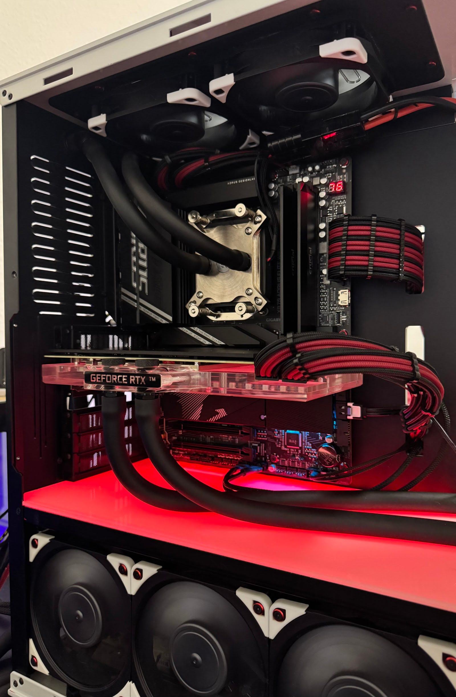

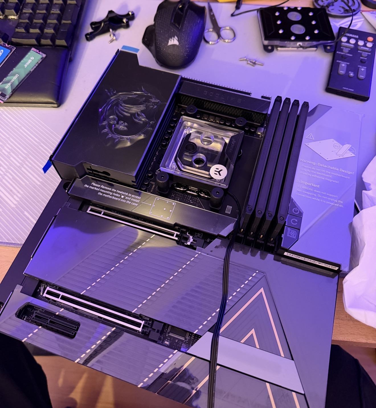

morgen sollte der Kühler kommen hab schon mal sauber gemacht

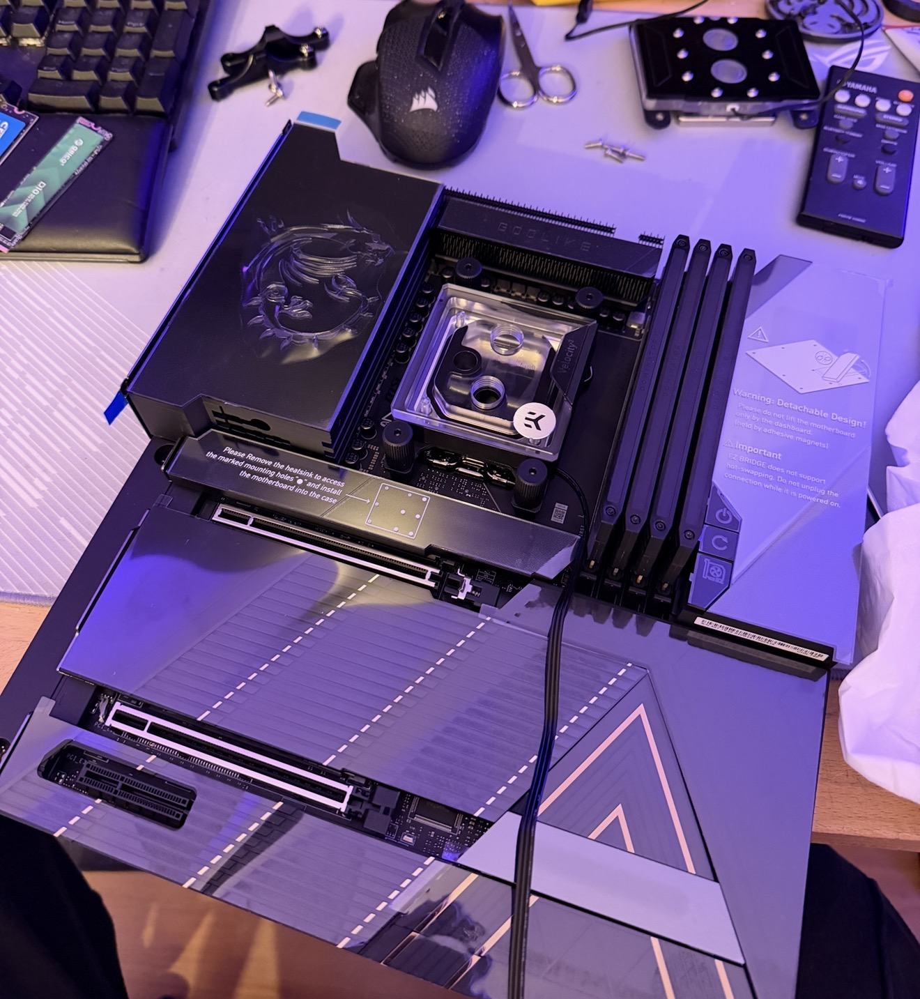

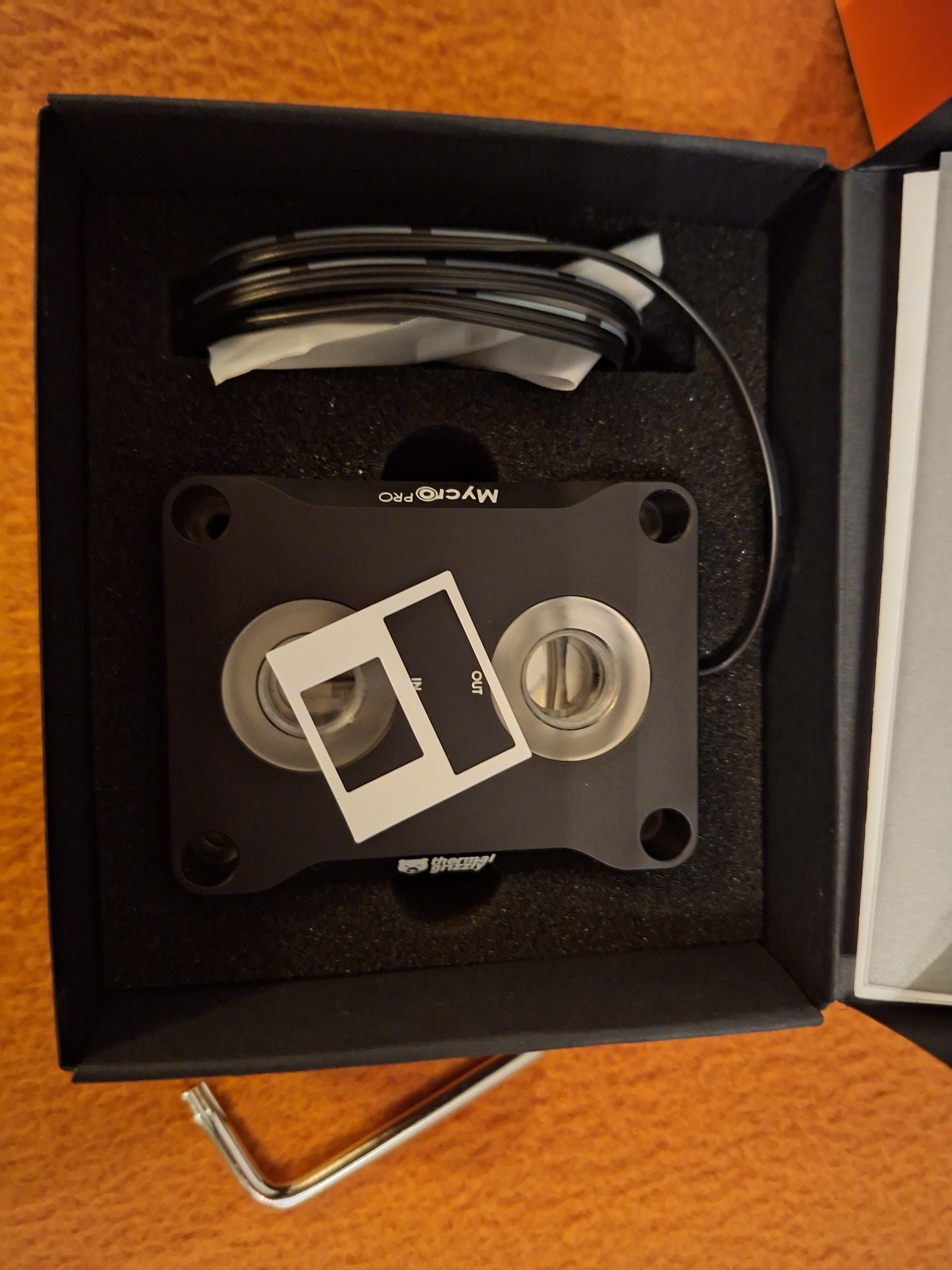

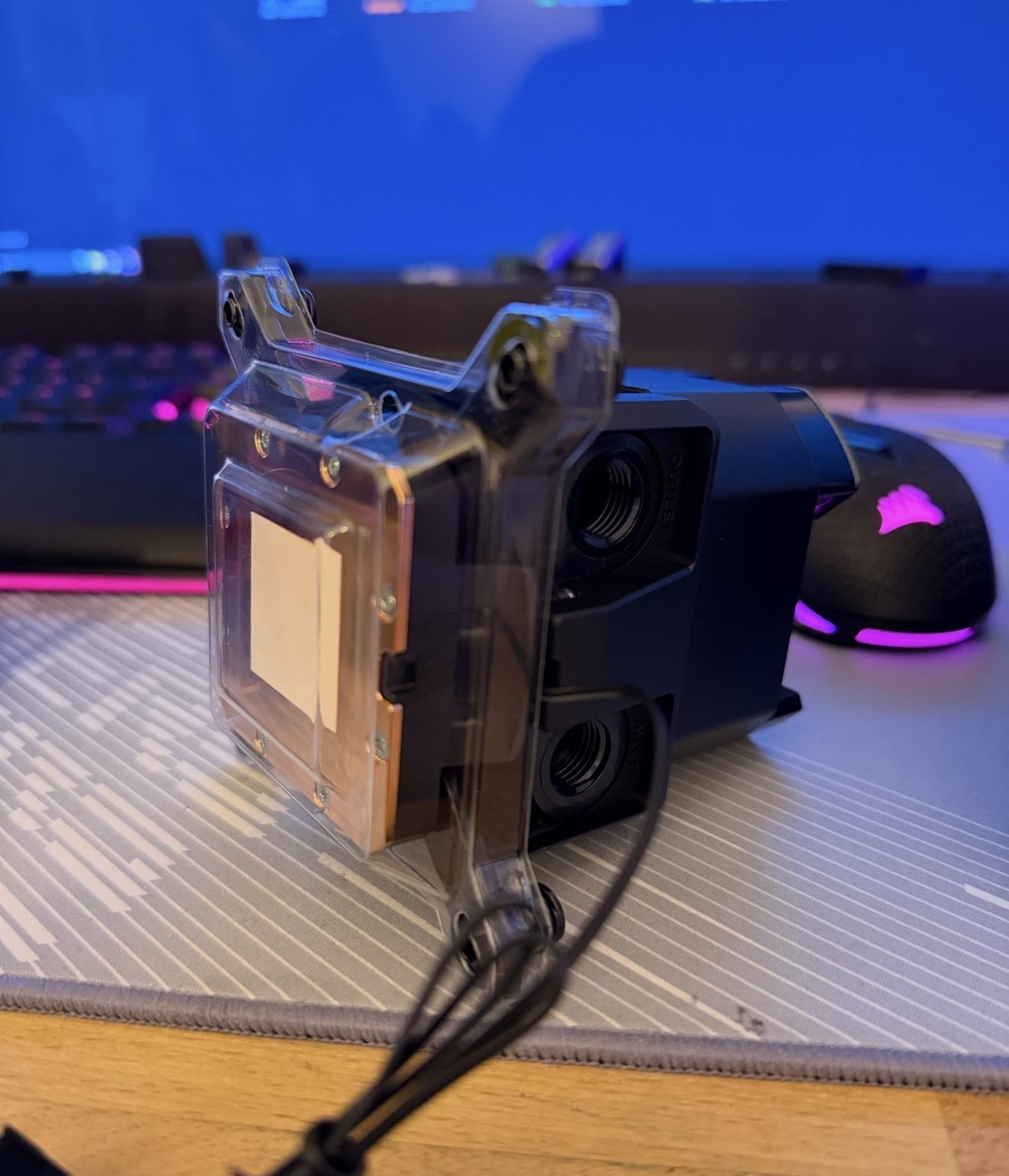

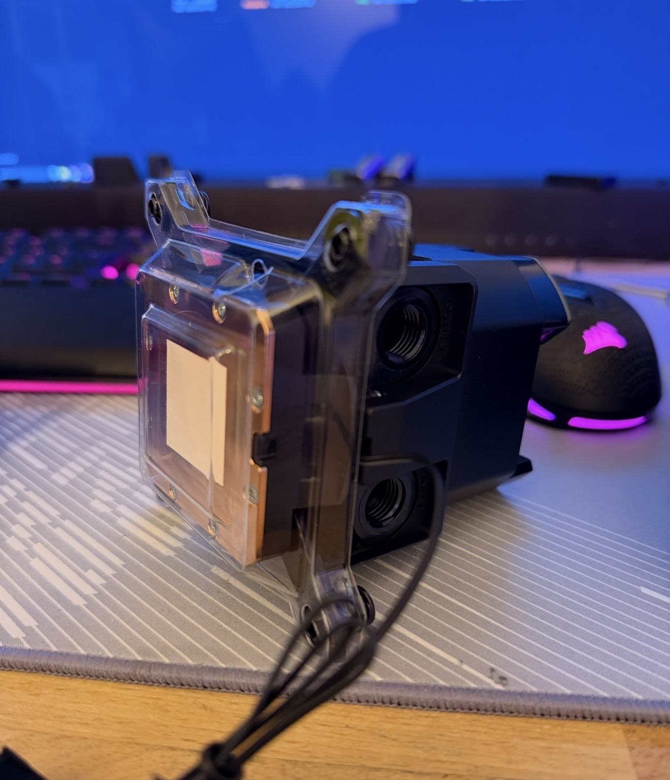

Der TEC Kühler hat jetzt sein nächsten Arbeitsplatz gefunden, gewechsel von AM4 5800X3D auf 9800X3D ist vollzogen.
TEC Kühler? Thermo Elektrisch? Hast du da ein Peltier drinnen? :eek:
Wie steuerst du es an?

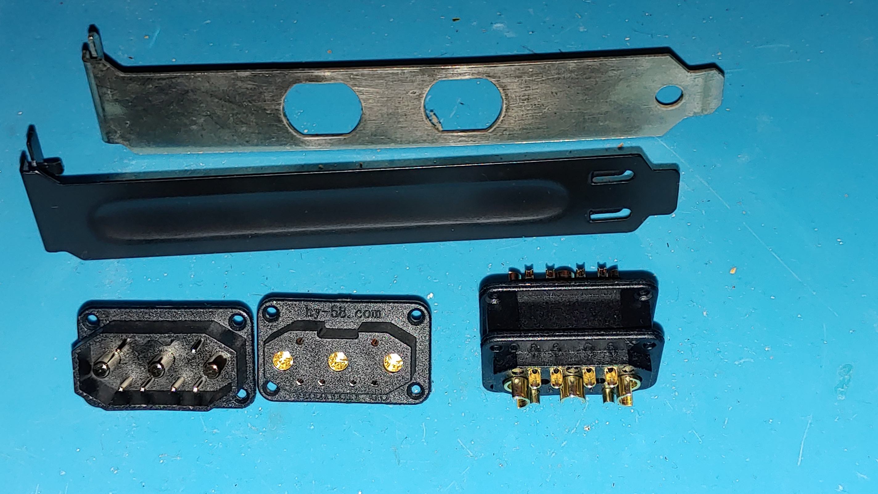

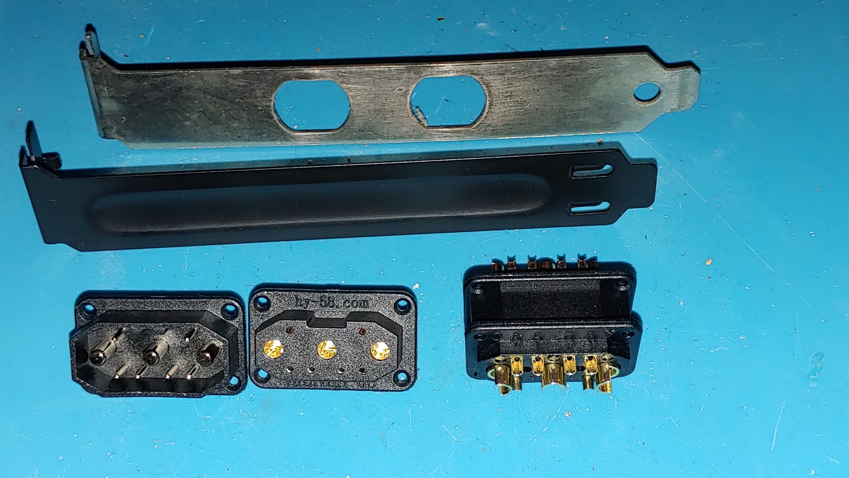

Das soll mal ne neue Durchführung für den externen Radiator/Pumpe/Steuerung werden (Strom), weiß auch noch nicht so genau, aber der Steckverbinder gefällt mir schon mal.

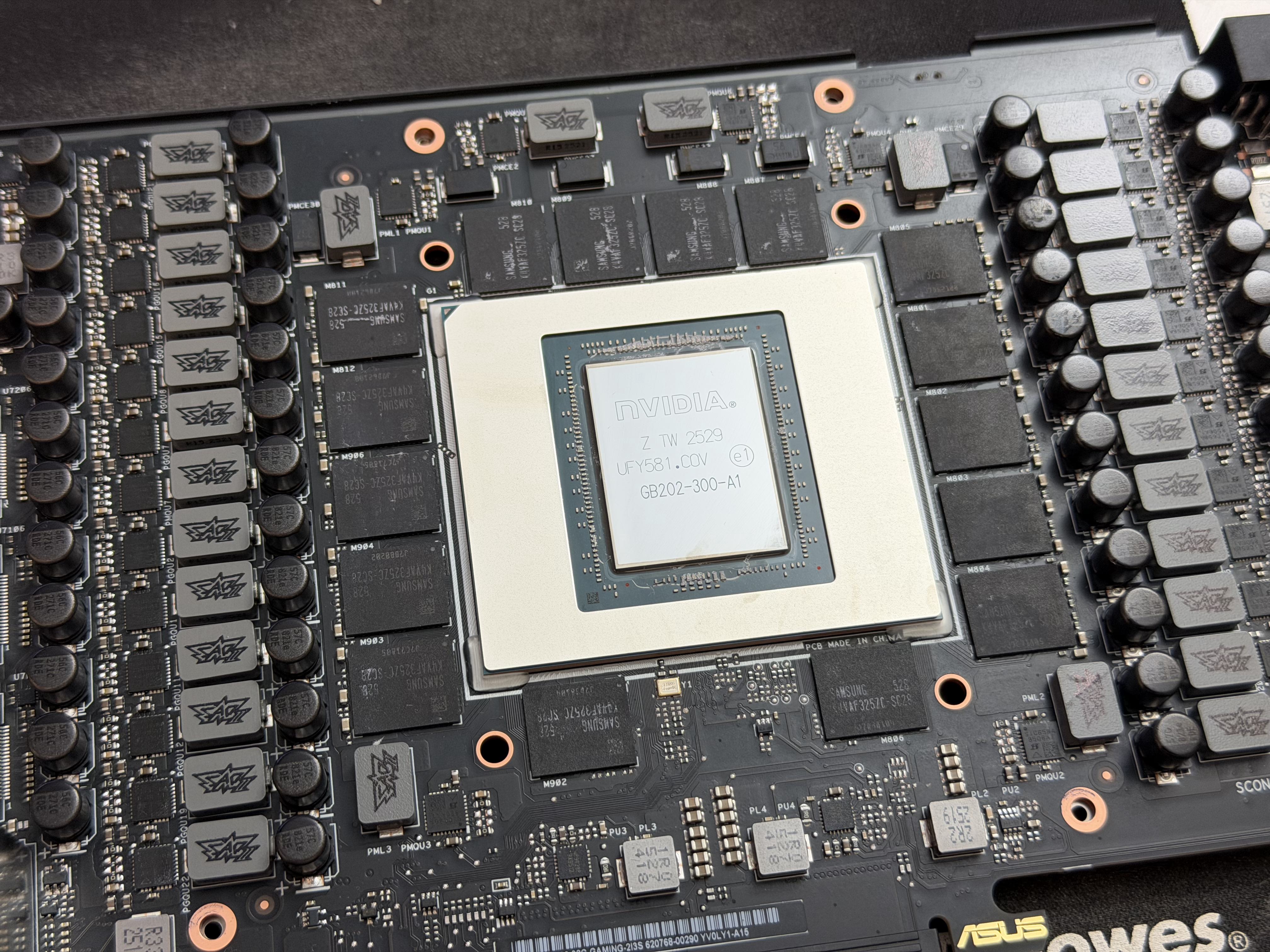

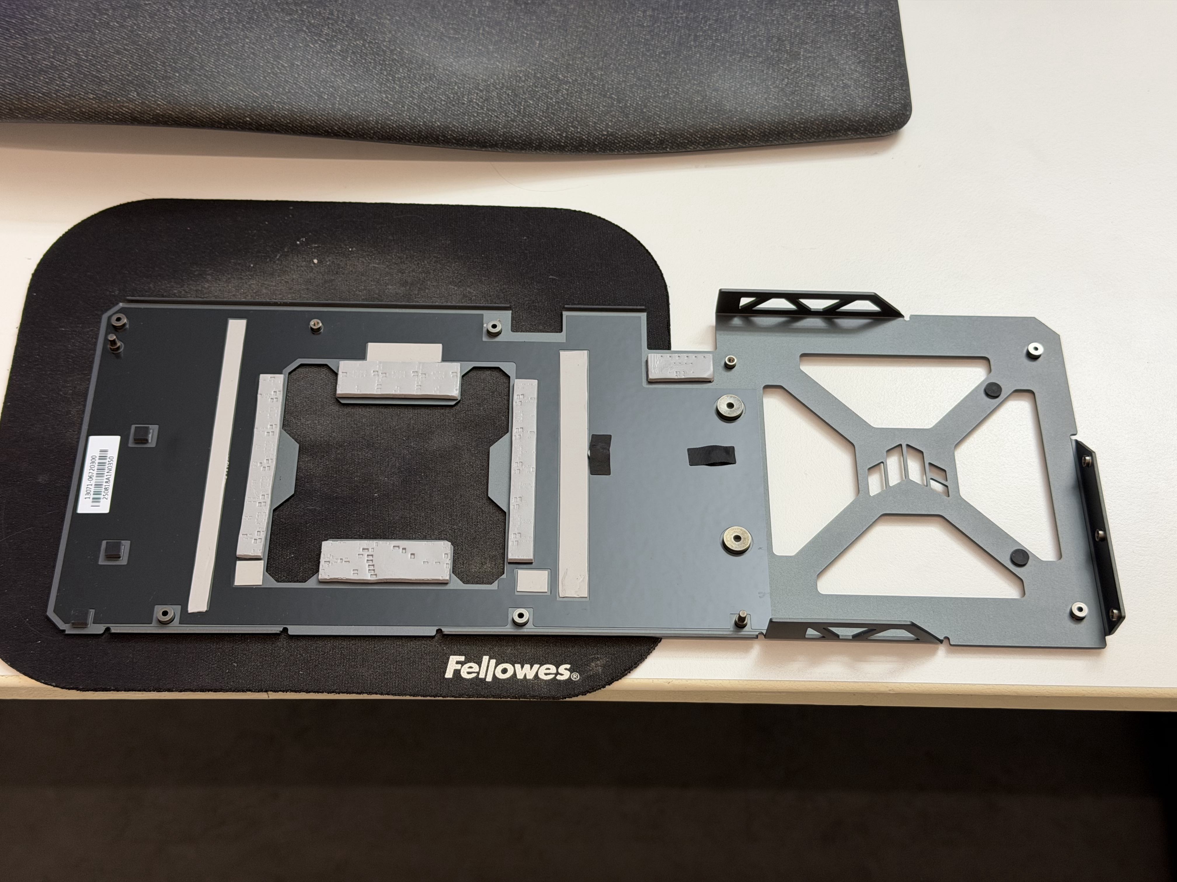

Da wo ein Wasserkühler ist, ist auch meist eine Grafikkarte ohne Luftkühler:d
... diese Schläuche ohne Überwurf würden mich nervös machen! Hält das so auf Dauer?
Gibt auch so Klemmschellen wie bei VW nur kleiner, das könnte man auch benutzen oder einfach hässliche Kabelbinder :LOL:
Die Schläuche bekommst Du nur noch mit Gewalt von den Anschlüssen herunter. Keine Probleme gehabt damit und schon über ein Jahr im Einsatz.

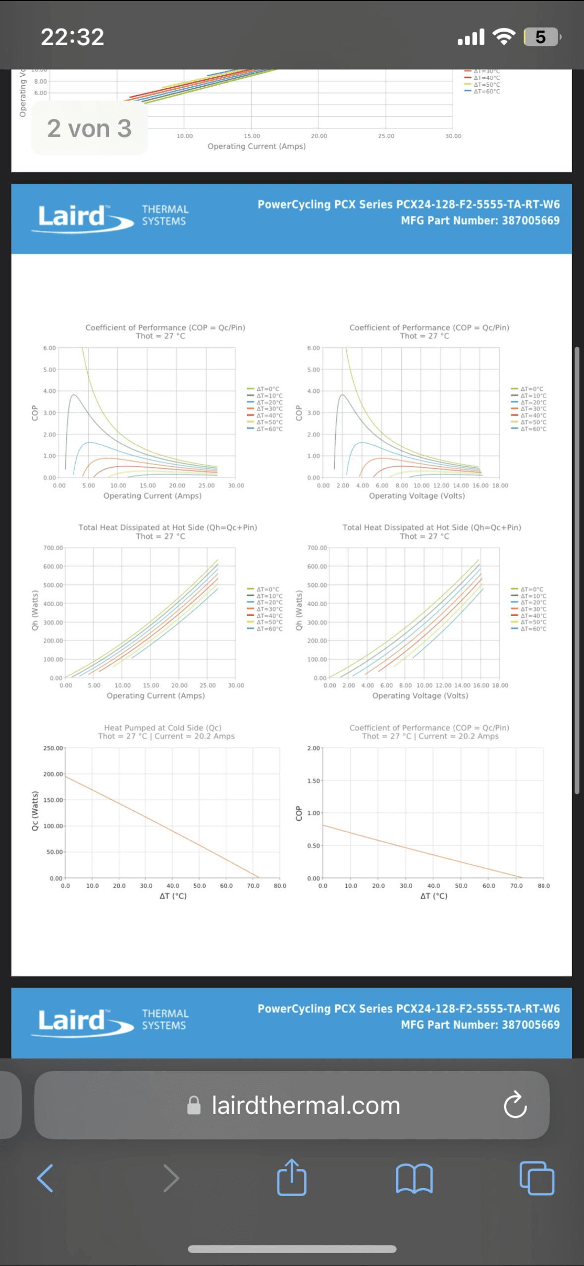

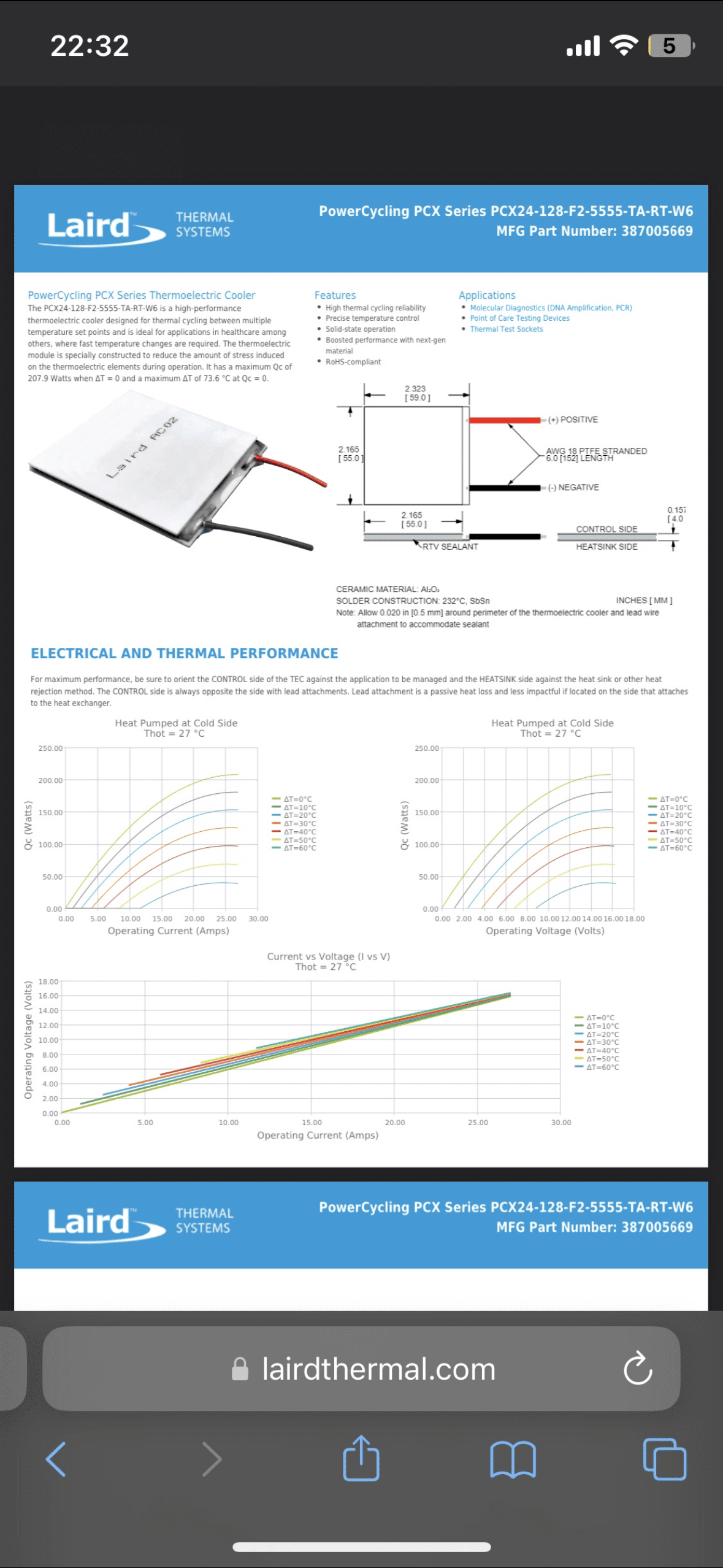

Ist ein EK-Peltier Kühler etwas modifiziert, anderes Peltierelement und als Netzteil hängt ein regelbares MeanWell Netzteil dran. Wird mit einem Aquaero 6 XT über einen Lüfterausgang gesteuert (0-5 Volt) . ✌🏻

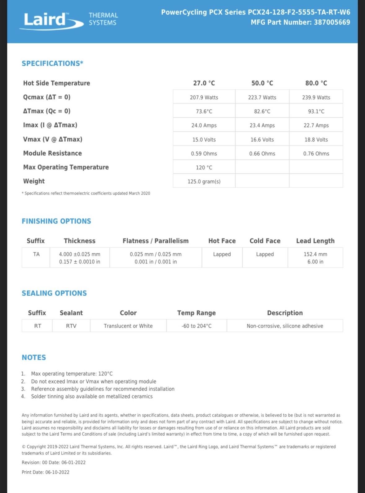

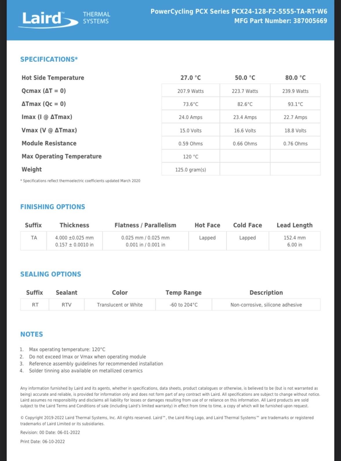

Was ist da genau für ein Peltierelement drinnen, das muss ja etwas dicker sein?
Hier sind eigentlich alle wichtigen Informationen drauf, falls es dich wirklich interessiert. ✌🏻

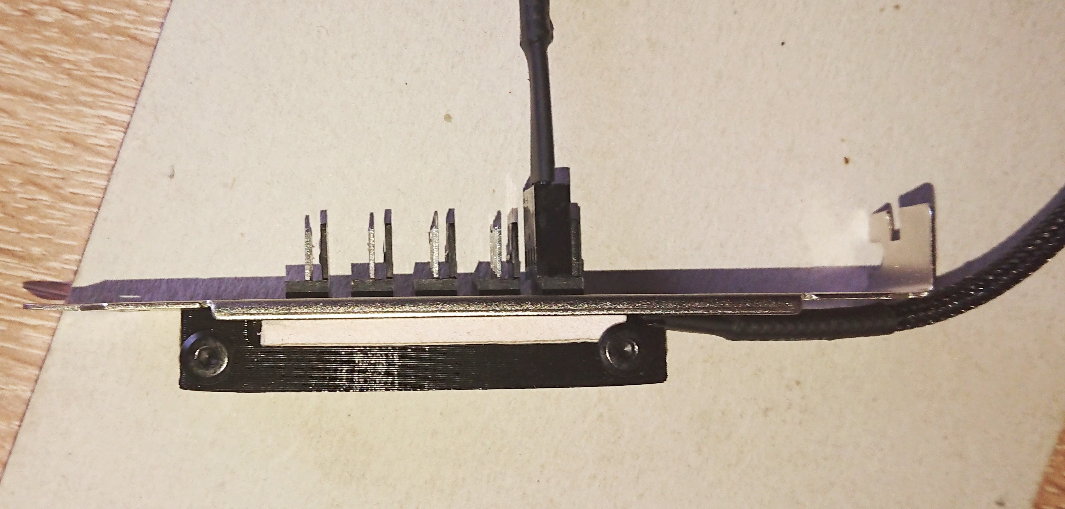

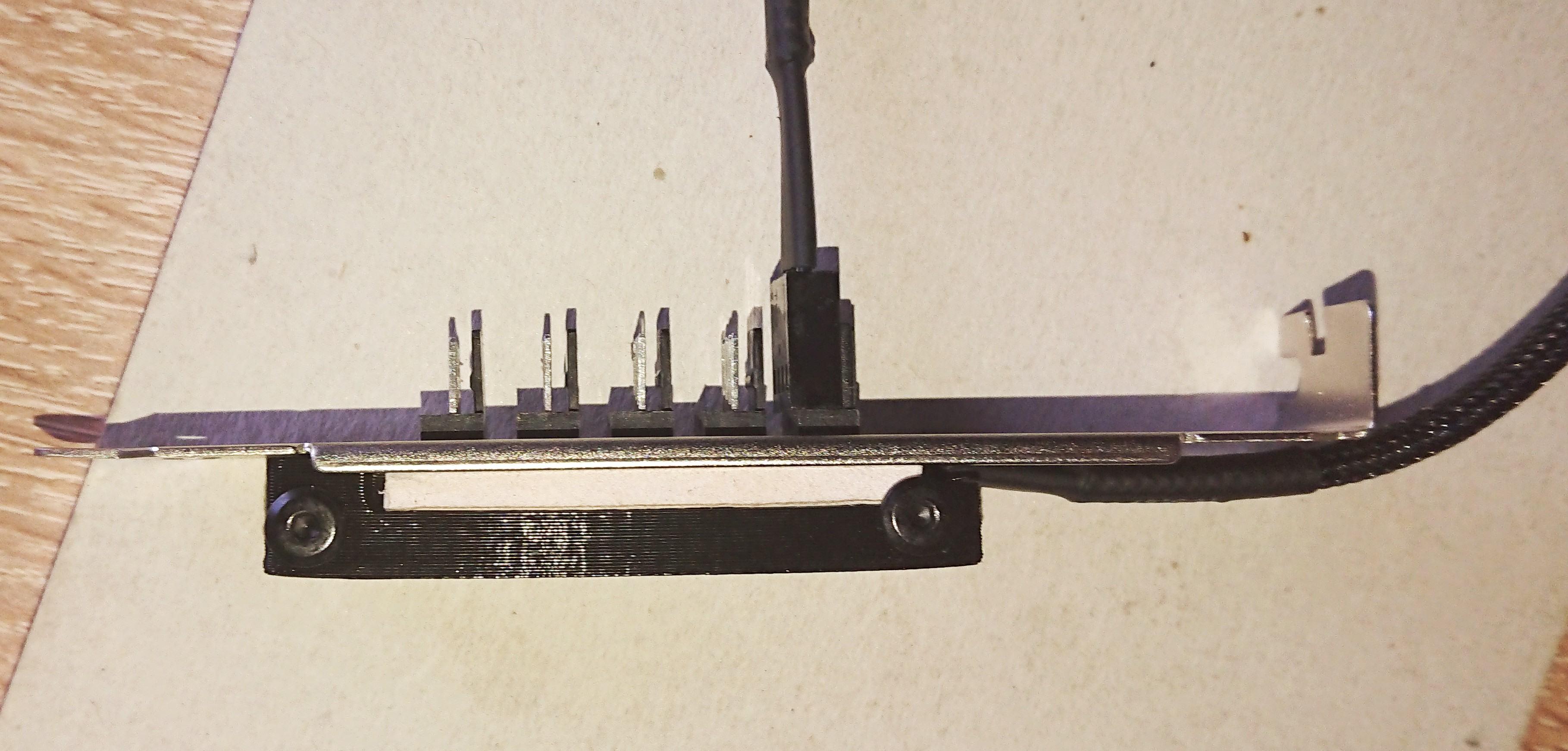

Ich habe für mein externen PWM-Hub, die von Netzwerkkarten genommen die Durchbrüche werden bestimmt zu groß sein, aber sehr stabil.
Ich baue das halt noch ne Nummer stabiler, weil ich immer Probleme mit Übergangswiderständen habe.
Wenn alle Lüfter gleichzeitig anlaufen setzt es mir die Pumpe zurück, habe paar Pufferkondensatoren eingebaut, das löst das Problem, aber geht auch schicker.

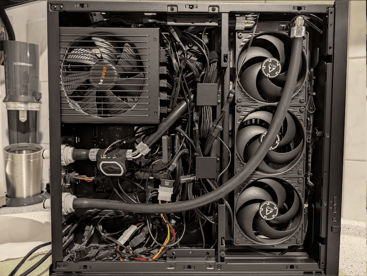

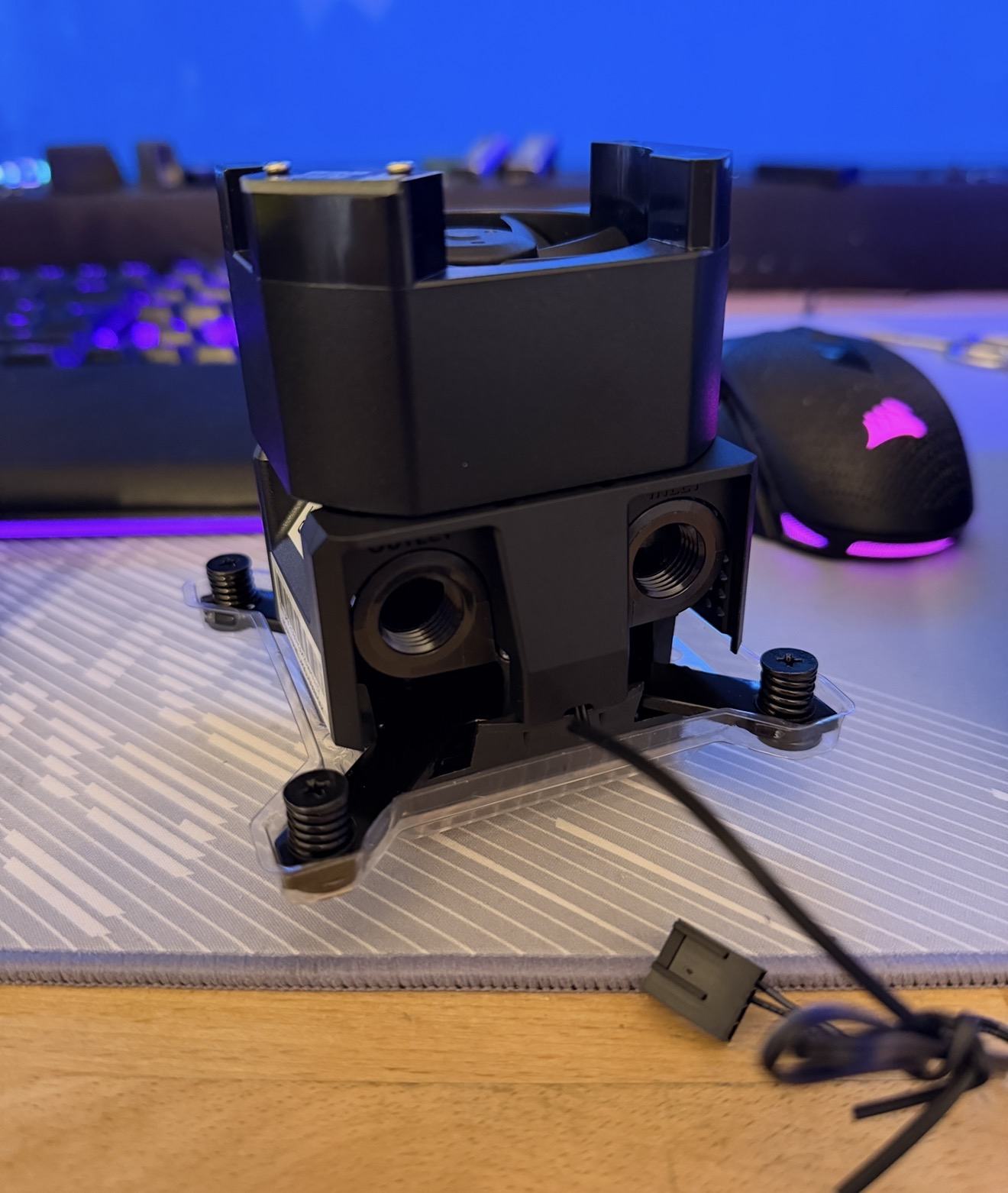

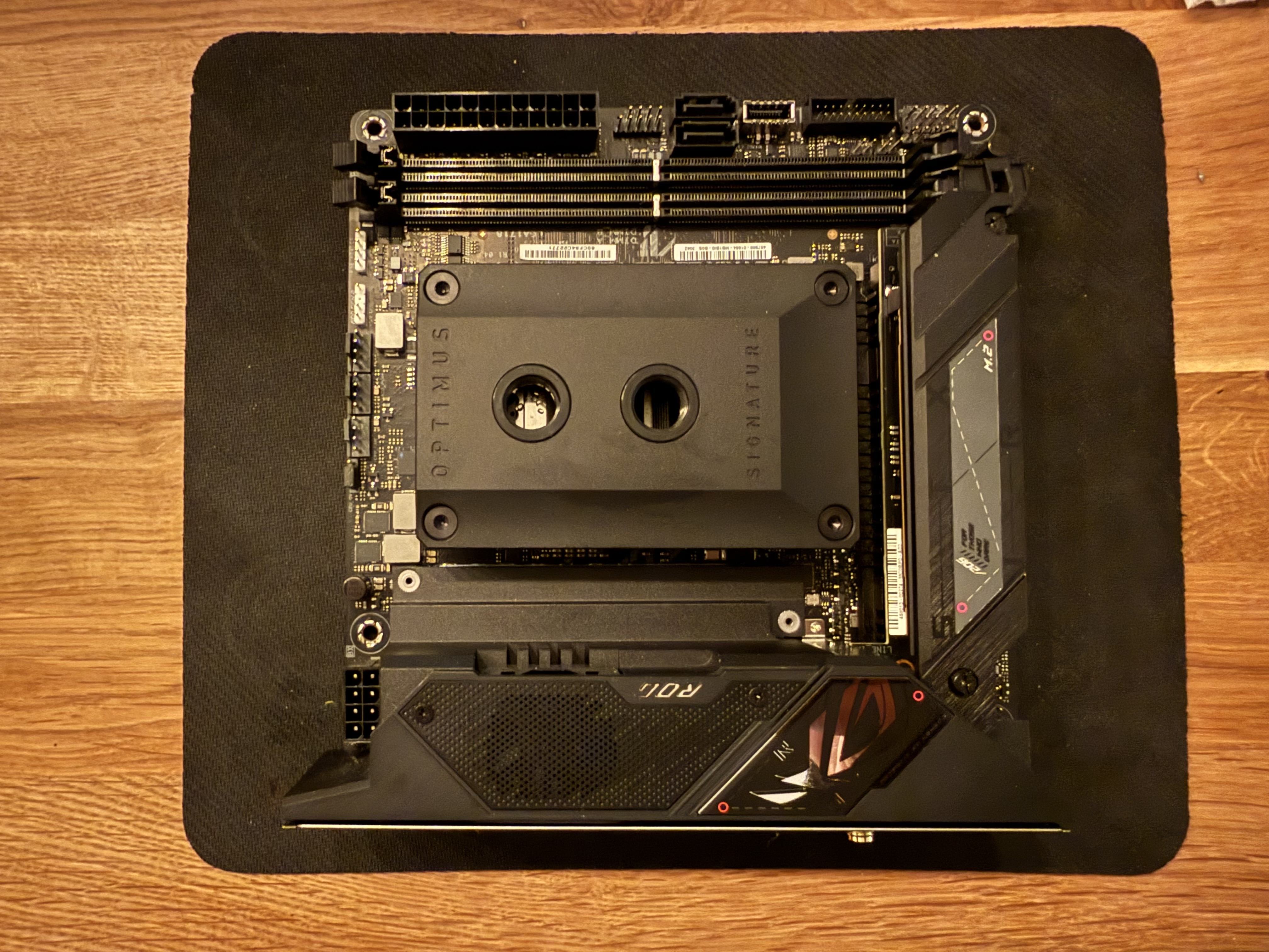

Einmal neu:
Brett, CPU und Block.
Bin gespannt wie der Velocity 3 sich so macht.

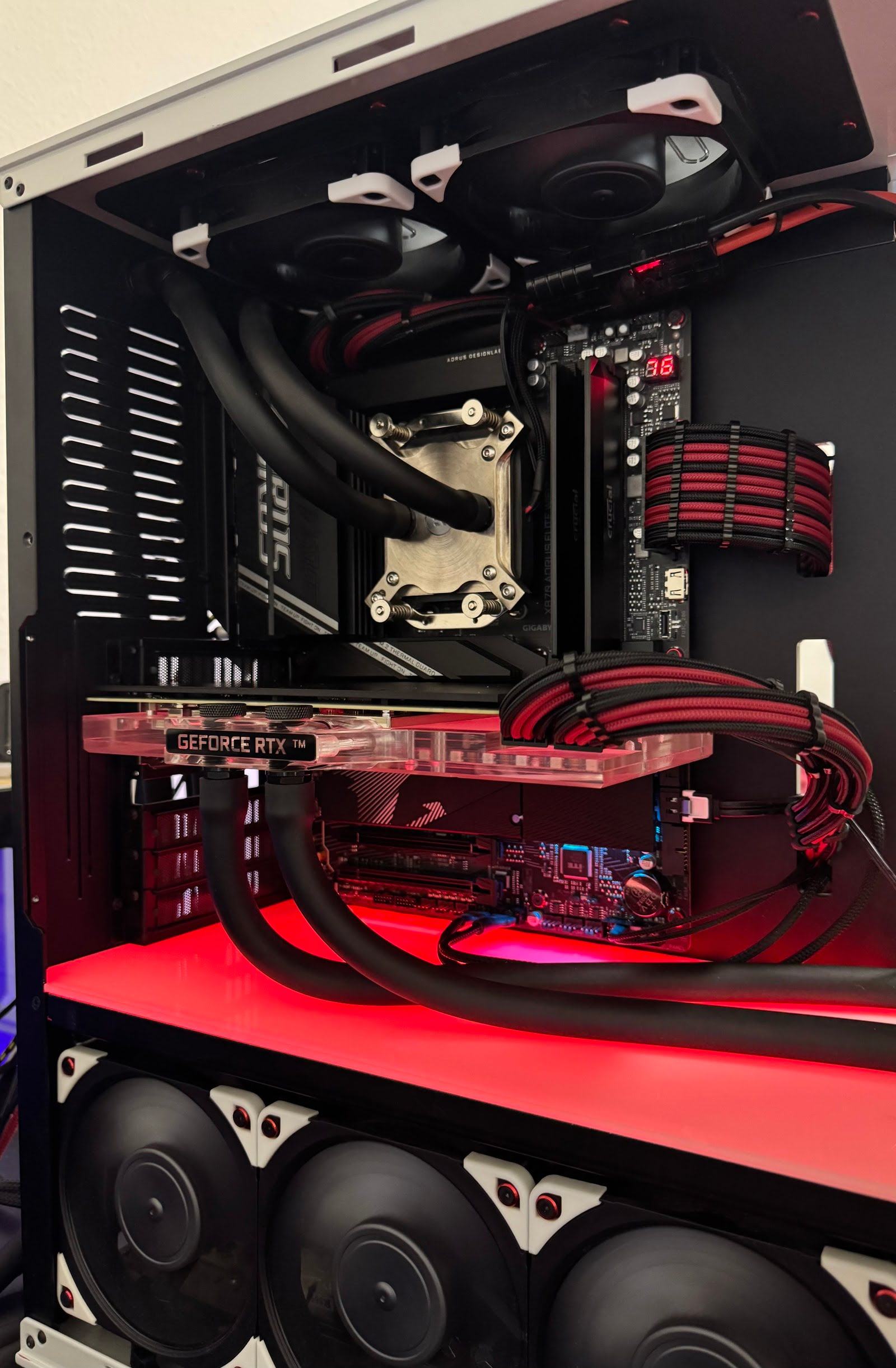

Hab auch weiter gebastelt und "optimiert",
die Lian Li Galahead AiO raus,die Pumpe vom Eiswolf raus,dafür eine EK Distro inkl D5 rein und den Velocity3 für den optisch doch eher schwachen Burrow geswitcht.
Bekomme es nun aber irgendwie nicht korrekt zum laufen... CPU GPU und Mo-Ra als in/out zur Distro,die unbenutzten Ports an der Distro überbrückt.
Die KuddelMuddel "Lösung" vorher mit einem "richtigen" Kreislauf hingegen lief top.
Die Zeit war aber reif sich von den AiO Schläuchen und unzähligen Alphacool Extensions zu befreien...na ja die kommenden freien Tage werden bestimmt nicht langweilig ;)

Der Gardena Anschluss kommt dann an den Sodastream? ; P
Ich mag diese Kabel-Wimmelbilder. Sieht bei mir in den Faltkisten nicht anders aus. 😅
Form follows function und dafür keine Probleme mit inkontinenten Trennern. :p
Wobei ich das satte "Klick" beim Anstecken mag!
@Icke Ich hab mir fast die Finger gebrochen, als ich da das dritte 8Pin Kabel reinoperiert habe. Ich wollte das alles mal ordentlich machen
aber weiter als die Zange zu bestellen bin ich noch nicht gekommen. :fresse:
Sehr vorbildlicher Gedankengang. 🤭
Hatte auch vor, beim Umrüsten der beiden Kisten von AM4 auf AM5 im August/September endlich mal die Kabelage aufzuräumen. Na ja, die dicken Knäuel rund um Quadro und Hubby ließ sich zumindest wieder genauso wie zuvor mit viel Kraft reindrücken, so dass der Deckel irgendwie wieder drauf ging. 😅

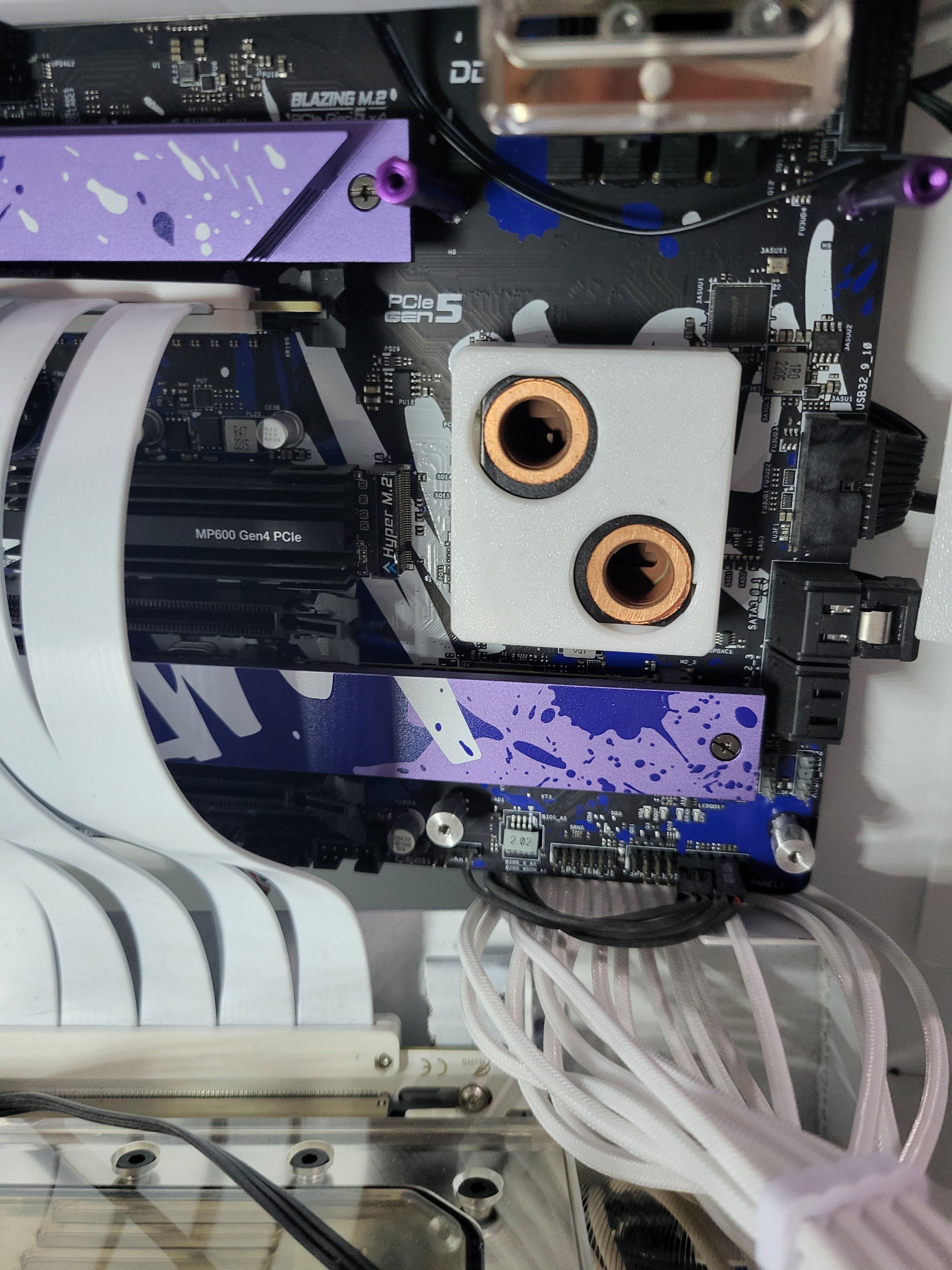

Nachdem ich AIDA 64 wieder aktiviert hatte, viel mir auf das die PCH-Diode über 80° beim zocken warm wurde. Idle auch nur knapp darunter. Ist ja nur ein Aluklotz mit Wärmeleitpad drauf gewesen.
Vor über 20 Jahren hatte ich mir einen Kühler aus Kupfer gefräst, gelötet etc. Nen kleinen Überzieher konstruiert und aus PETG gedruckt. Versuch 2 hat dann auch die nötigen Aussparungen für weiter Bauteile erhalten. Jetzt sind es 42° beim zocken, und 38° im idle.
Keks: Da ich die Öffnungen für 16/10er Verschraubungen geplant hatte, kann man jetzt mit den 90° Winkeln den Kühler sehen. Kann ich ja noch ändern wenn ne neue Karte kommt. Dann gibt es auch die gleichen Verschraubungen und Schläuche. Da musste ich grad echt die letzten Reste zusammenkratzen.

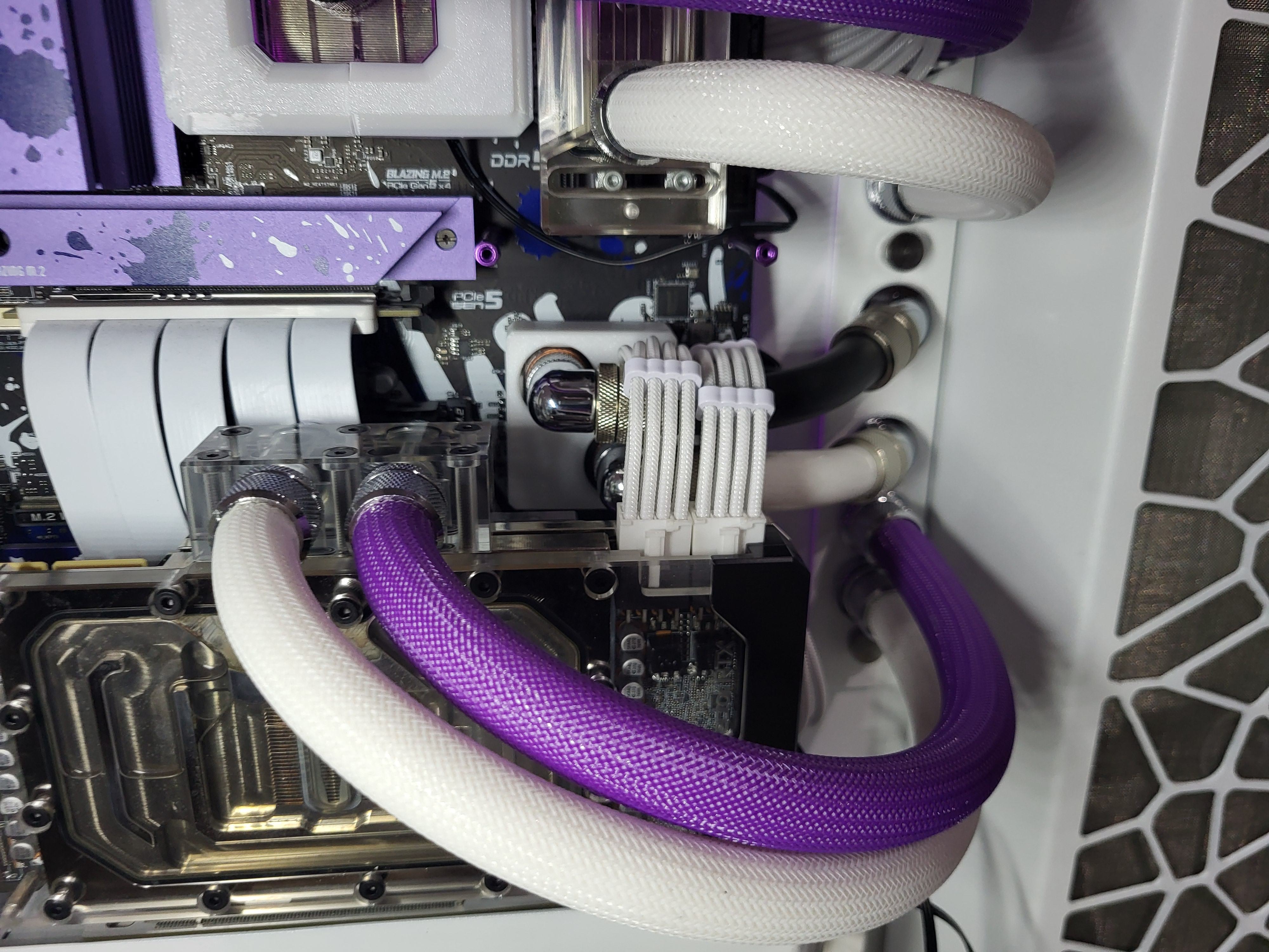

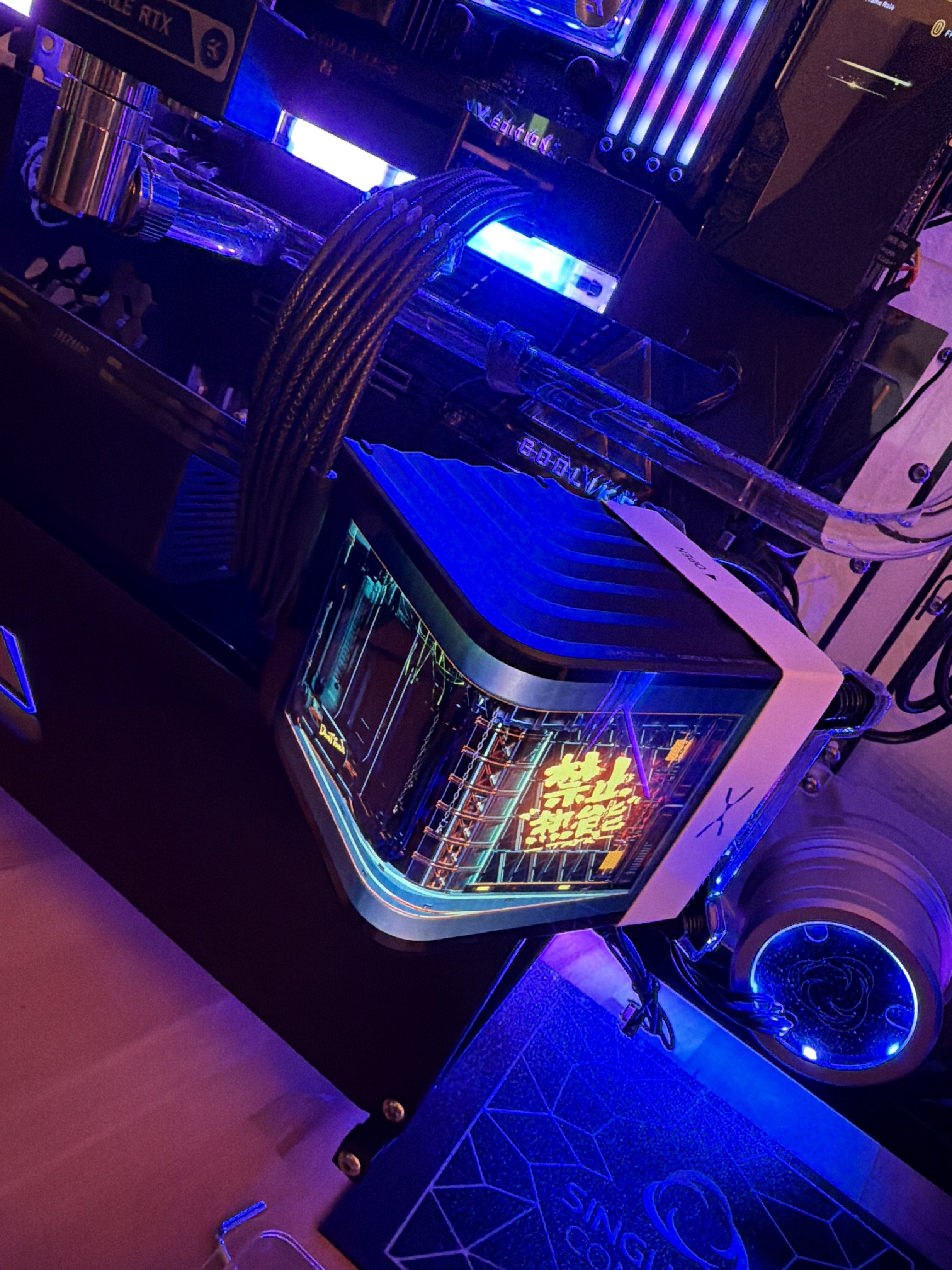

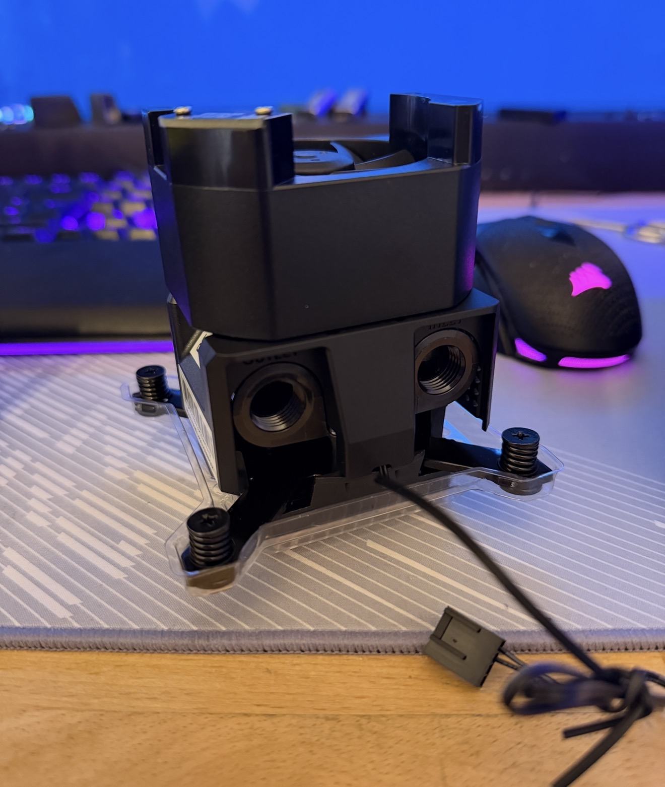

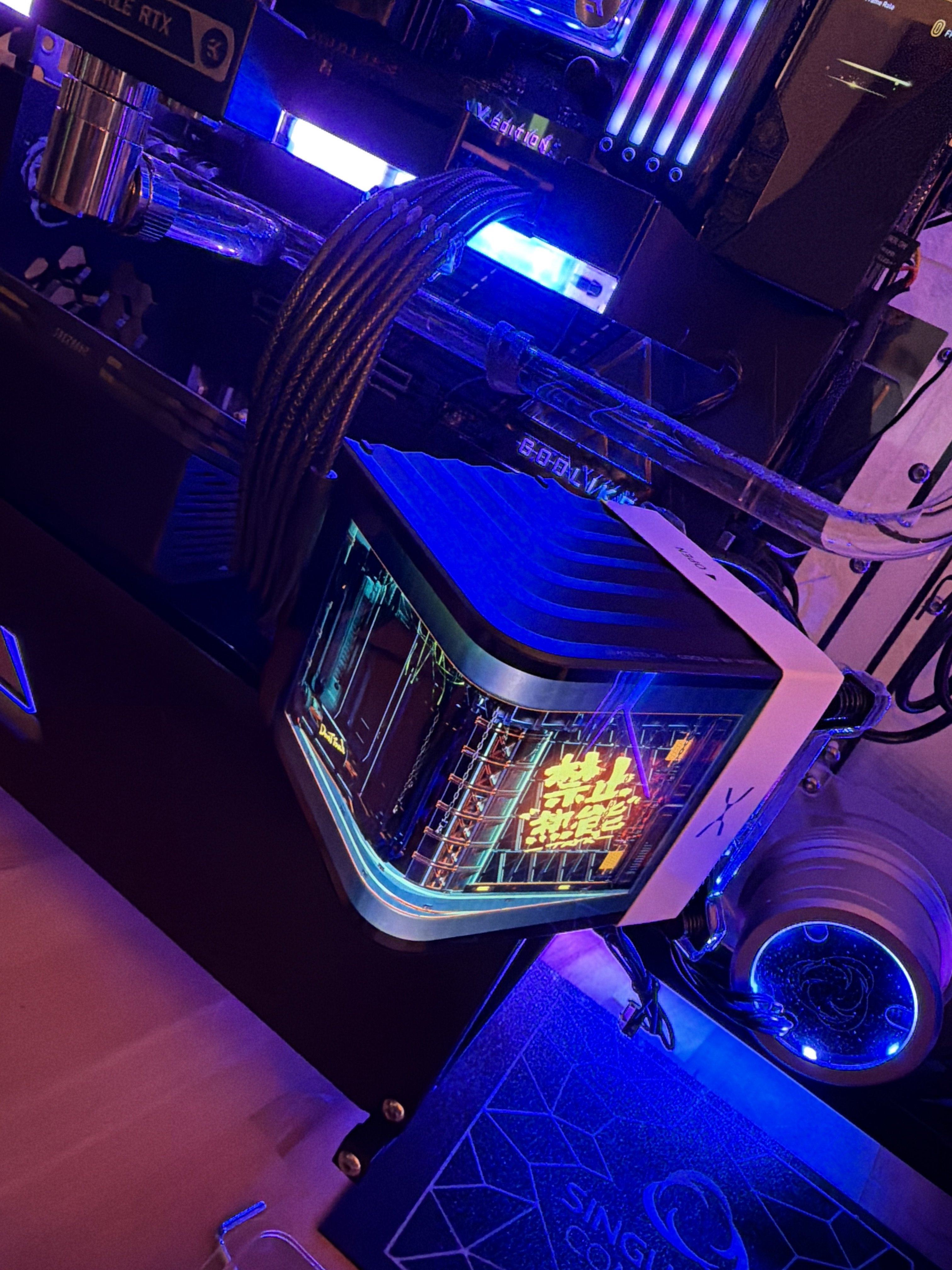

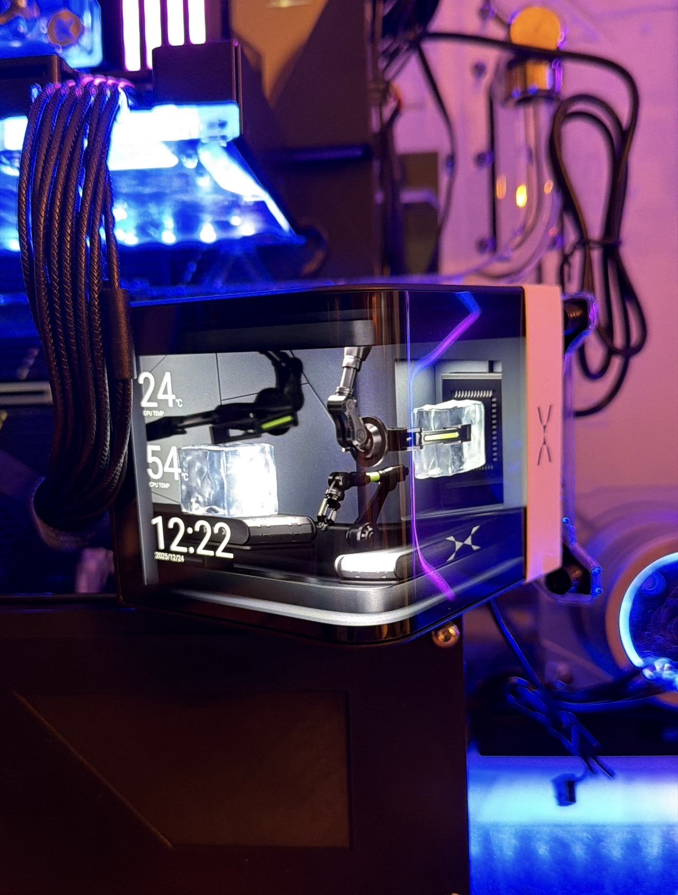

Hab mir mal den Tryx Panorama WB bestellt.
Neugierde war zu groß :)
Verrückt was mittlerweile so möglich ist.
Trägt natürlich derbe auf. 11cm ab CPU hoch.

und jetzt hat das Display nen Lüffi und die CPU ne Wakü, oder wie ist das gedacht? 🤔
Interessante Entwicklung :hust:
