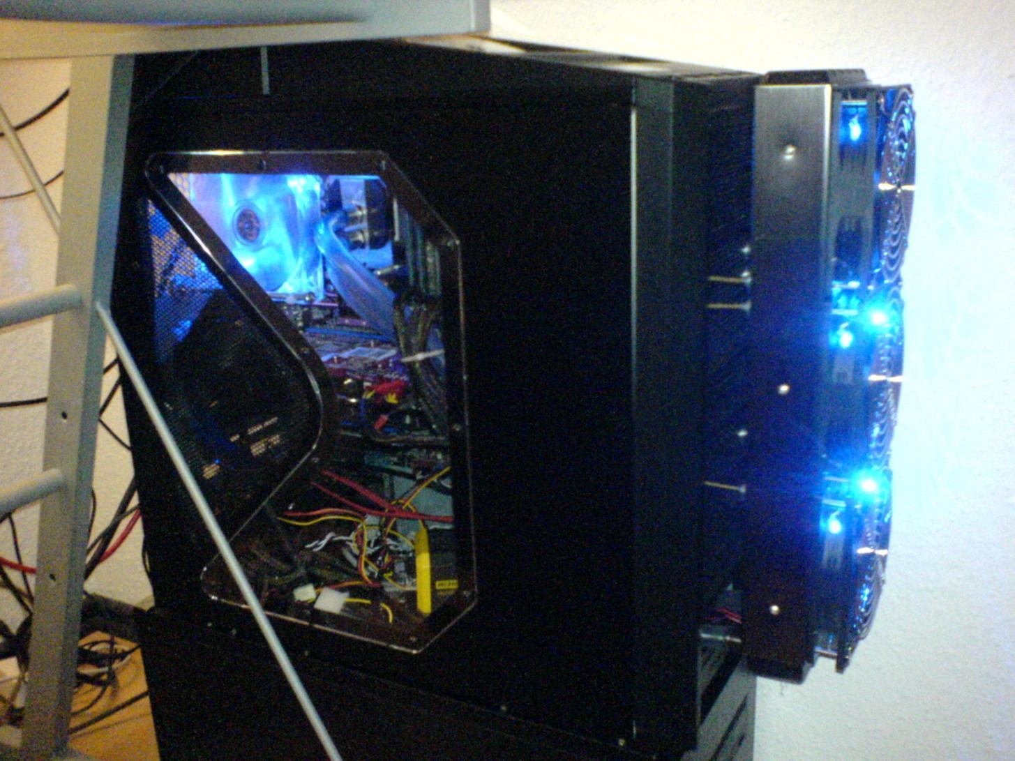

Habe heute meine Wasserkühlung bekommen und soweit alles angeschlossen.#
Ich muss sagen: ICH BIN BEGEISTERT!
Lautstärke vom System ist erheblich gesunken und die Temperaturen auch!
Vorher: Idle: 38°C Load 62°C
Wakü: Idle 27°C Load 39°C
Hatte erst ein Paar undichte stellen am CPU Kühler und an der Pumpe aber durch festeres anziehen war das gegessen.
Habt ihr eure Perfekt Seal Tüllen noch zusätlich mit Schlauchschellen versehen?
Hier mal ein paar bilder:
Nein, deswegen heissen sie ja "Perfect Seal". ;)
Danke nochmal für die Super Informationen und Tipps! :hail:

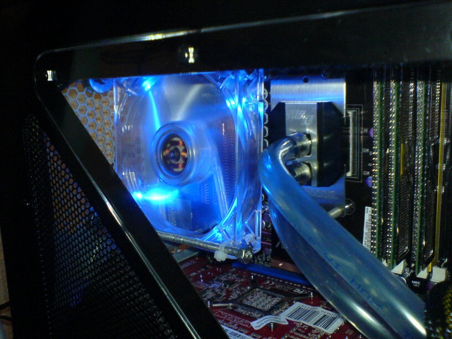

Mein Phenom Taktet unter Last bei 42°C runter :grrr:
Was kann das sein?
---------- Beitrag hinzugefügt um 20:22 ---------- Vorheriger Beitrag war um 19:46 ----------
Ich tippe auf die Spannungswandler:fire:. Häng da mal ein 120mm Lüfter vor.
Habe ich auch gemacht.
Bei Verwendung einer WaKü, muss ich –laut Handbuch- den optionalen Lüfter anbringen.
Der ist aber nervig laut und deshalb habe ich das Problem so gelöst.
Foto kommt gleich.
Die Dinger sitzen links neben der CPU. Wird bei Dir bestimmt auch so sein.

Schön, daß man auf dem Foto "soviel" erkennt. ;)
Das Foto soll zeigen, wo er den Lüfter hinbasteln soll. :) Ich habe keine Lust den Lüfter wieder abzufummeln. :fresse:
