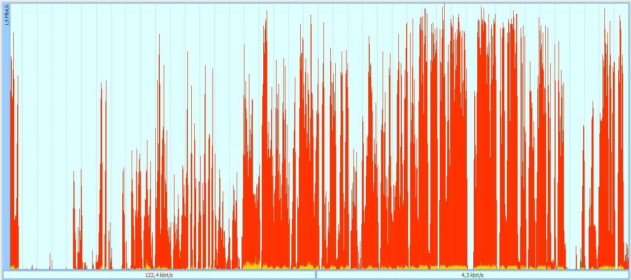

€dit: also das problem mit etwa 10minütigem deconnecten und anschließender verbindungswiederherstellung besteht weiterhin... kann sowas an meinem laptop liegen? ich mein, sonst (bei anderen netzwerken) funktioniert er, aber vielleicht sind die ja irgendwie nich kompatibel???
hier mal eine aufzeichnung der netzwerkaktivität
(aufgenommen mit DUmeter, rot = empfangen, grün = gesendet, gelb = empfangen&gesendet?!)
ein strich wird etwa alle sekunde gemacht, soll heißen, dass die grafik das schaubild von schätzungsweise 10 minuten ist.
