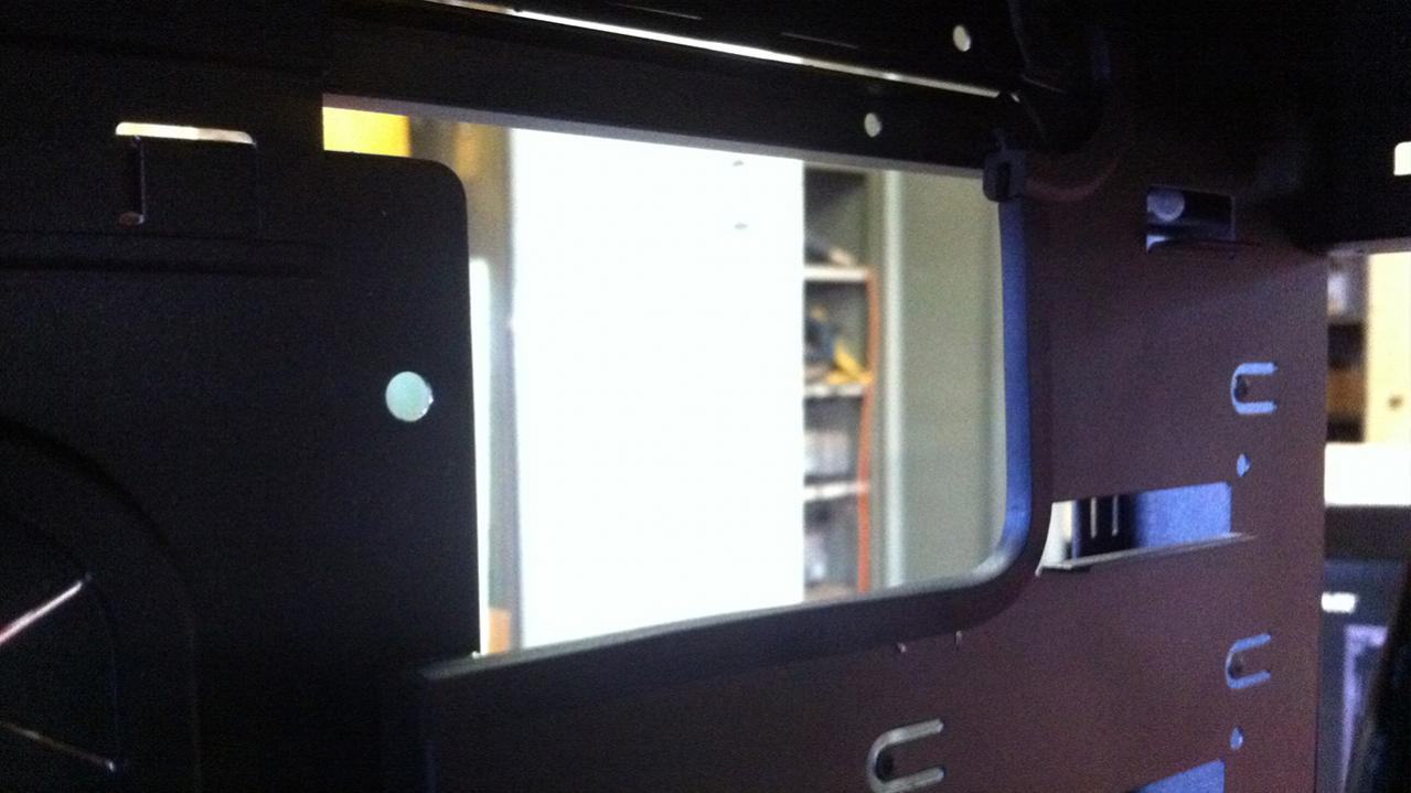

Den HDD-Käfig habe ich schon entfernt, dafür gibt es ein nettes Tutorial im Netz, da zwei Nieten wirklich blöd sitzen - "Weggedremelt"!
Dann gings dem 5 1/4"-Schacht an den Kragen, der 420er Radiator passt natürlich nicht in den Schacht. Das Dremeln selbst ist nicht das Problem sondern das Teil im Schraubstock zu befestigen.
Im ausgebauten Zustand handelt es sich um eine U-Form welche super labil ist. Mit zwei Holzkeilen habe ich es dann geschaft und anschließend wieder vernietet.
Auf die Schnittkanten habe ich dann ein bewertes U-Profilgummi draufgesteckt, welches ich schon beim Eylsiumfenster benutzt habe. Lässt sich prima verarbeiten.

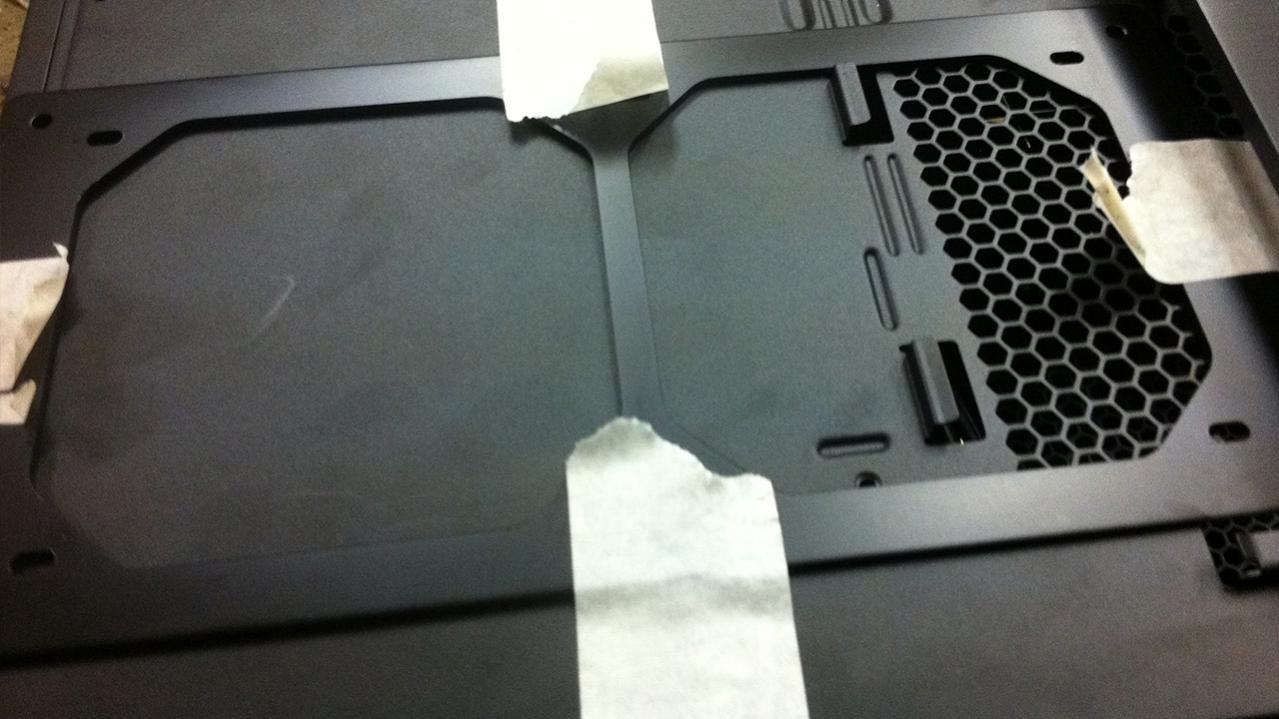

Für den 240 Radiator im Boden, schneide ich ebenfalls ein Loch ins Gehäuse.
Die Blende habe ich jedoch nicht verschraubt sondern mit 4 Nieten befestigt. Der Kopf ist schön flach und der originale Staubfilter passt noch drüber. Er ist zwar zu kurz, aber dazu später mehr.

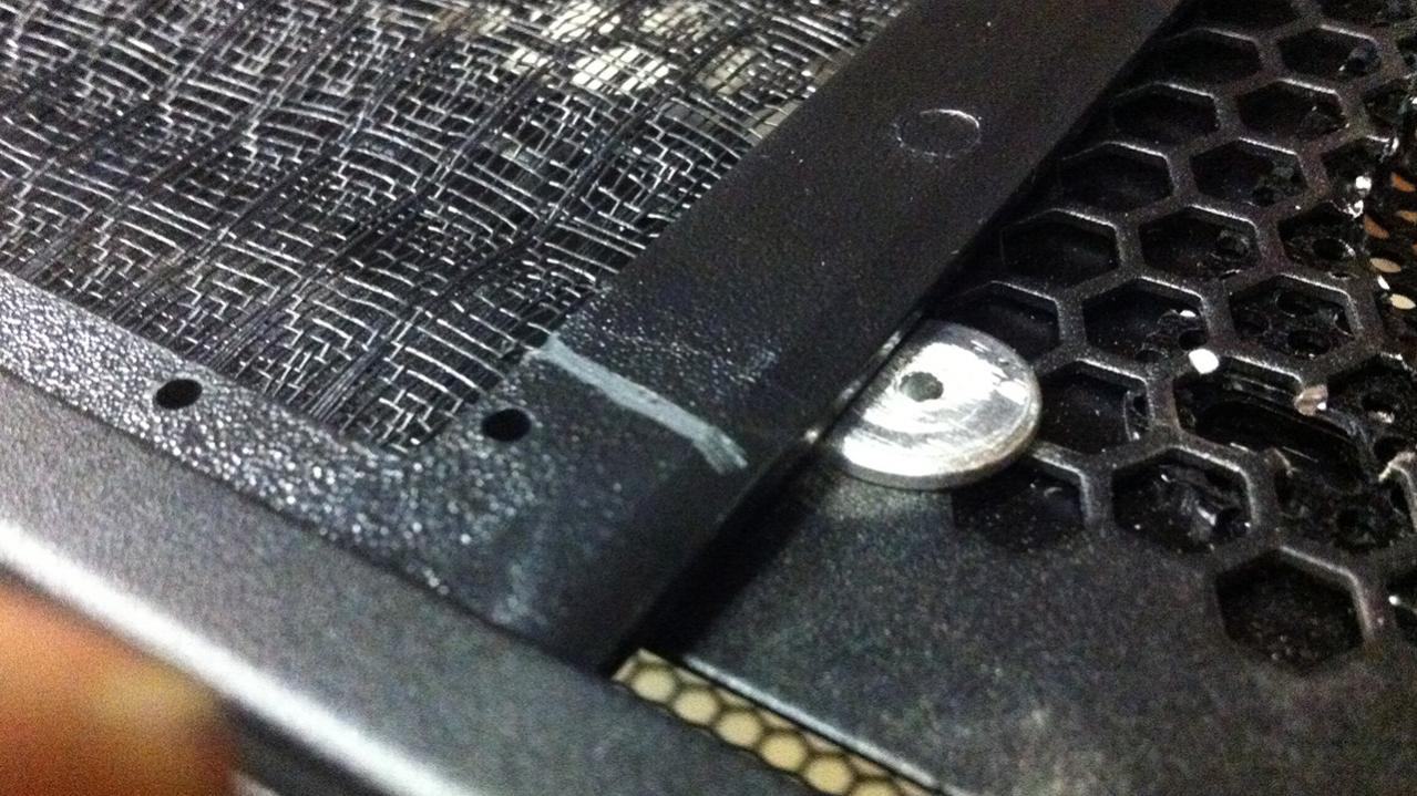

Sobald man den unteren HDD-Käfig entfernt, hängt der Zwischenboden etwas durch. Da ich den ausgebauten Käfig nicht nutze dachte ich mir,
schneide ich mir eine Strebe aus aus dem Käfig.
Diese habe ich dann an den anderen beiden Enden um 90° abgebogen. Da die Radiatorblende innen am Boden montiert ist komme
ich nicht direkt unter die Kante des Zwischenbodens, also musste ich einen kleinen Ausgleichwinkel in die Strebe biegen.
Oben konnte ich die Strebe über das vorhanden Loch verschrauben, im Bild sieht man vorerst eine Niete drin Stecken (Schraube war zu Hause) und unten habe ich die Strebe
im Boden vernietet. Hält Bombe.

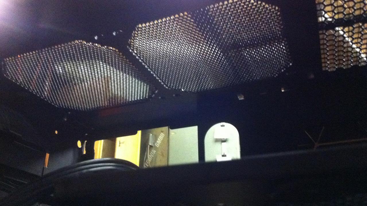

Damit der Airflow über dem Mainboard etwas verbessert wird, baue ich noch ein 140 Lüfter vor den 5 1/4" Schacht. Die Befestigung wollte ich aber nicht mit Kabelbindern
oder ähnliches durchführen. Dafür nehme ich eine Strebe aus dem Elysium, ursprünglich war diese mit der Rückwand und dem 5 1/4" Schacht verschraubt.
Das vorhandene Loch verwende ich ebenfalls um es an der Rückwand zu befestigen. Die andere Seite biege ich in die andere Richtung um 90° ab. So das diese dann im Schacht anliegt.
Aber davor bohre ich noch die zwei Löcher für die Lüfterschrauben.
Die gebogene Kante die im Schacht anliegt, liegt genau auf der Führung für das Blu-Ray-Laufwerks auf und ist schön verkeilt und hält ohne Schraube oder Niete.
Dasselbe mache ich für die unteren Lüfterschrauben. Dieses vorhaben, gelingt nur wenn man zwei 5 1/4" Slots belegt, bei mir Lüftersteuerung und Blu-Ray-Laufwerk.
Ich vermute, der Lüfter wird nicht viel Firschluft ziehen, dafür hat der Schacht zu viele Öffnungen. Jedoch ist die Frontblende
des 800D's unten geöffnet und bietet somit die Möglichkeit Frischluft zu ziehen. Das werde ich mal testen wenn die Lüftersteuerung angeschlossen ist und nur diesen Lüfter laufen lassen
und mal sehen was sich die Feuerzeugflamme verhält. Dazu später auch mehr.

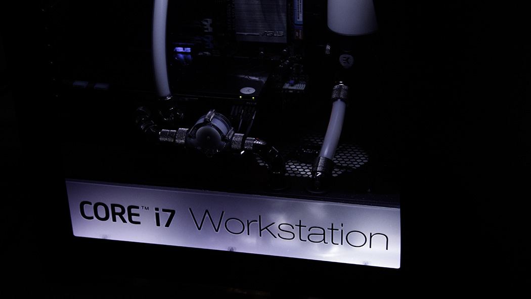

Irgendwann fiel mir dann ein, wieso mache ich eigentlich mit dem blöden Handy die Bilder, ich habe doch ne DSLR hier?!
Dann habe ich gleich mal ein LED-Band oben am Radiator geklebt und man bekommt des ersten Eindruck wo die Reise hingeht.
Ohne Seitenteil:
Ich habe mal versucht die 5D so einzustellen, dass es vom Weißabgleich und der Helligkeit her dem entspricht wie es wirklich
aussieht. Und das kommt dem sehr nah.

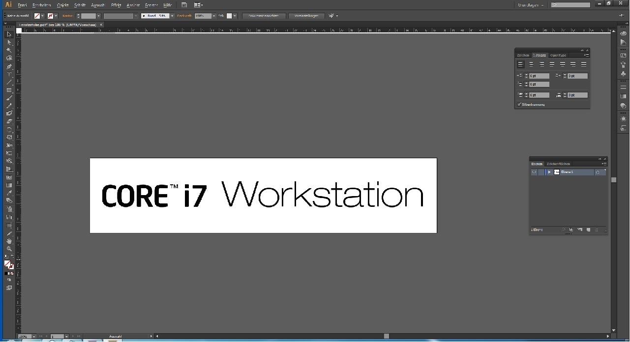

Die Plotterfolie für die untere Etage ist nun fertig. Sowohl in weiß, schwarz und die Ice-Look-Folie.
Das sollte genug Variationsmöglichkeiten bieten. Da ich die Schrift und die Ausschnittfolien damit
kombinieren kann.
Ich bin gespannt. :banana:
