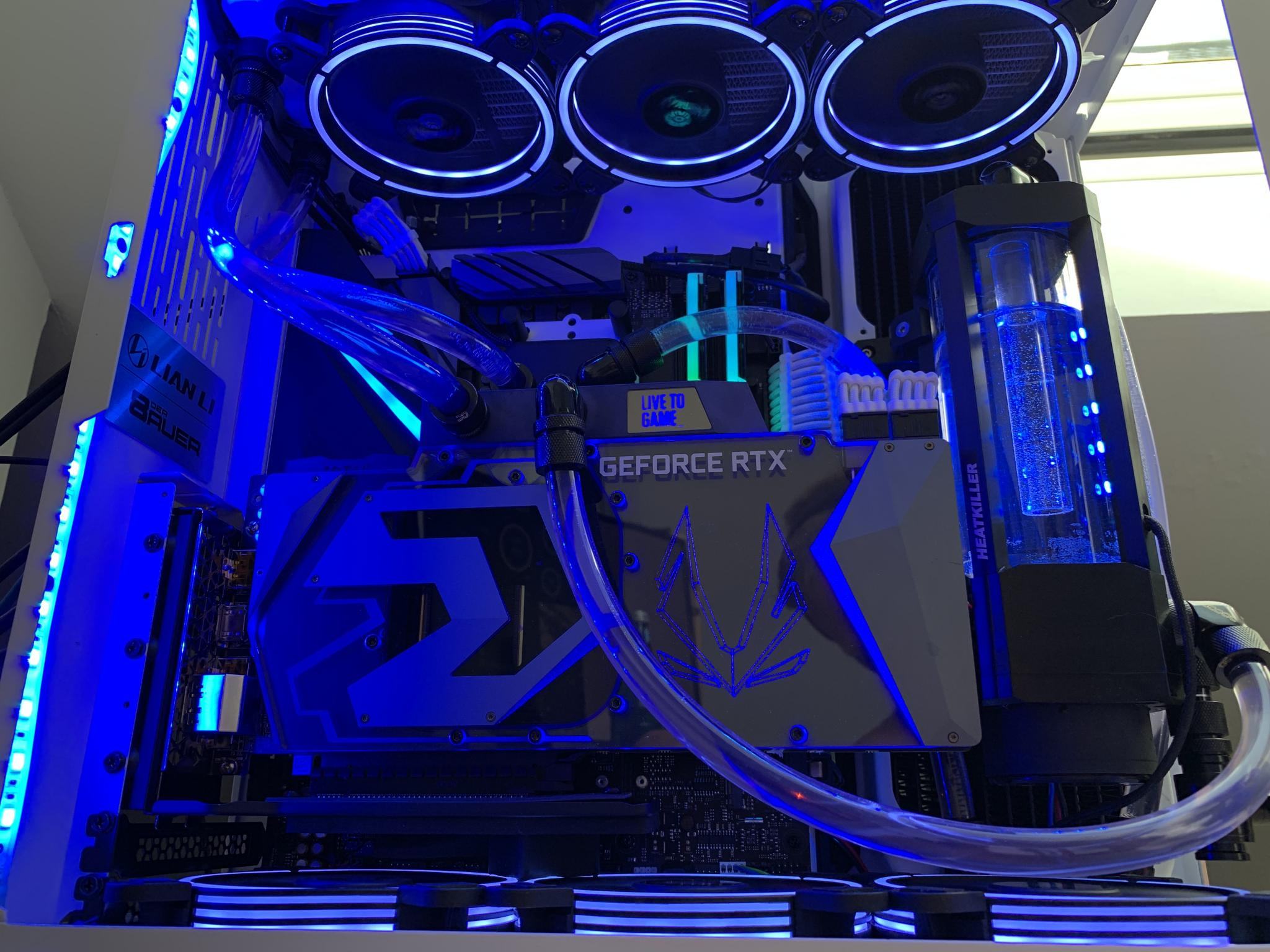

Wenn du die Karte vertikal lassen möchtest, dann würde ICH, für das Gesamtbild folgendermaßen umbauen:
AGB/Pumpe so drehen, dass die Anschlüsse zum Sidepanel und nicht zur Front zeigen. AusgangPumpe-Graka-Radi oben-CPU links-CPU rechts-Radi hinten unten links rein und rechts raus zum AGB Eingang. Einfach damit die diese Schnörkel weg bekommst.
Wenn du auf vertikal verzichten kannst, dann Radi von der Seite in den Boden bauen (entlüftet sich auch um einiges leichter. Und dann eben AGB/Pumpe-Radi unten-Graka-CPU-Radi oben-AGB
oben würde ich dafür die Radi Anschlüsse zur Front zeigend drehen
MfG
Edit: Hier 2 Bilder wie wir es bei meinem Kollegen gebaut haben:
Hi!
So, fertig! :wink: Was ein Aufwand - aber er hat sich gelohnt! :bigok:

Habe wegen dem Vorschlag von @Chris2109 die Reihenfolge etwas geändert:
Vorher: AGB -> Radiator1 -> Grafikkarte -> Temperatursensor -> Radiator2 -> CPU -> AGB
Jetzt: AGB -> Grafikkarte -> Temperatursensor -> Radiator1 -> CPU -> Radiator2 -> AGB
Gefällt mir so auch etwas besser. Den Heatkiller habe ich jetzt nicht gedreht, weil ich den sauberen look von vorne mehr mag und ich auch keine Lust hatte den noch extra umzubauen. War eh genug arbeit. :d
Habe jetzt ALLES gesäubert. Die einzige Verschmutzung in dem Sinne ist mir bei dem CPU Kühler aufgefallen (Foto hatte ich Euch ja verlinkt). Kann das alleine wirklich das Problem gewesen sein? Temperaturen sind ja jetzt in einer ganz anderen Liga -> würdet ihr sagen das passt gut soweit mit den Temps?
VG & besten Dank für Eure Tipps! Jetzt kann man auch endlich mal die 2080 Ti testen! :banana:
